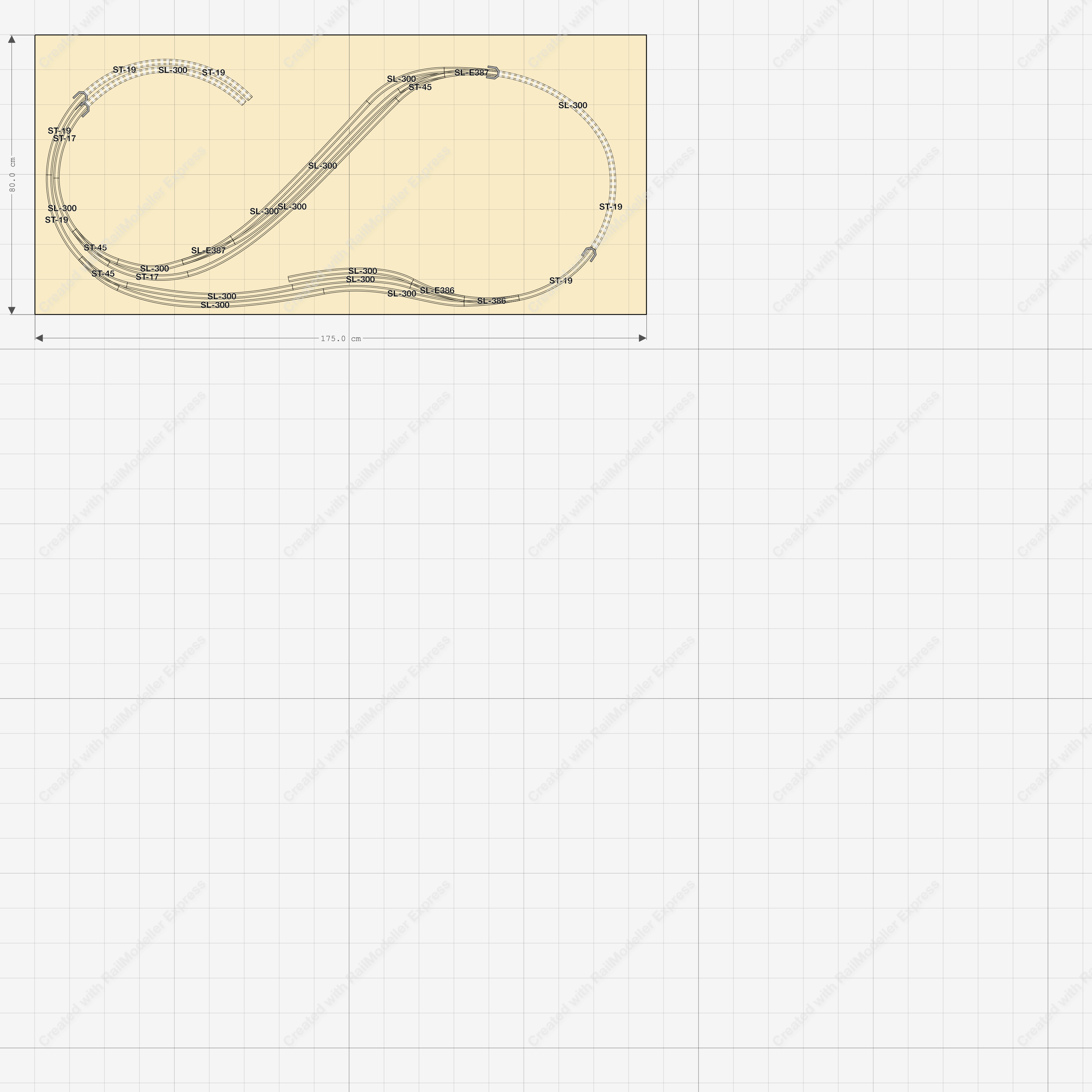

aunque no suelo mostrar mucho, desde hace algún tiempo he empezado con la escala N, y aunque fui de HO, me he dado cuenta de las bondades de esta escala, que cada vez es mas intensa tanto en material como en adeptos (posiblemente por el tamaño de las casas)
os paso el plano de vías de la parte vista a ver si os gusta o podéis ver alguna modificación interesante, la maqueta en la zona visible será en peco código 55, y en la oculta settrack código 80, el plano esta realizado mezclando entre settrack y streamline, pero por la comodidad de radios preformados, para la maqueta se utilizará la tracksetta con mas o menos ese radio de curva entre 300 a 333 en todo el trazado.
tambien decir que deseo representar una estación donde dos lineas se conectan como la de Villabona, lo que aprovecha "el hueso de perro", a partir de túnel la maqueta baja 2 pisos, pero no los tengo diseñados acabando en la base con una curva bien amplia que conecte el hueso.

el diseño es realmente ferroviario. No tengo experiencia con via Peco, pero los desvios curvos en otros fabricantes me han dado problemas (Fleischmann y Minitrix). Saludos y suerte con el proyecto.

Los desvios curvos de Peco, si se montan con cuidado funcionan bien, mejor que los de otras marcas desde mi punto de vista.
Si vas a usar via Peco code 55 te aconsejo usar desvíos Unifrog, dado que su cableado es mas fácil que el de los típicos electrofrog (sobre todo para digital) aunque para el caso de los desvíos curvos desgraciadamente Peco no los ha fabricado y tendras que recurrir a los electrofrog.

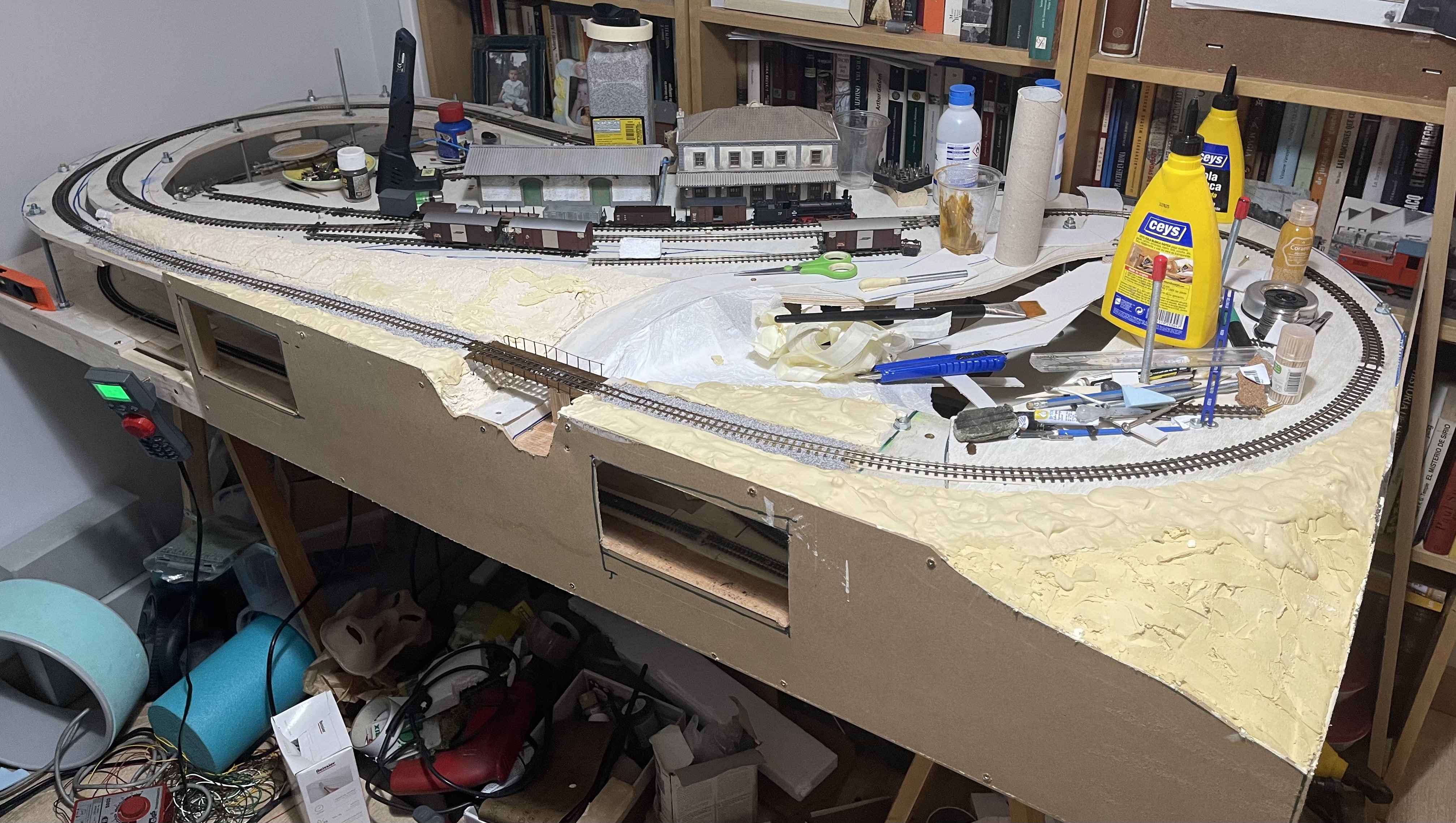

Bueno aquí un pequeño anticipo de la maqueta, ha variado un poco, pasando a HOe puro, espero que os guste la vía ya es funcional
