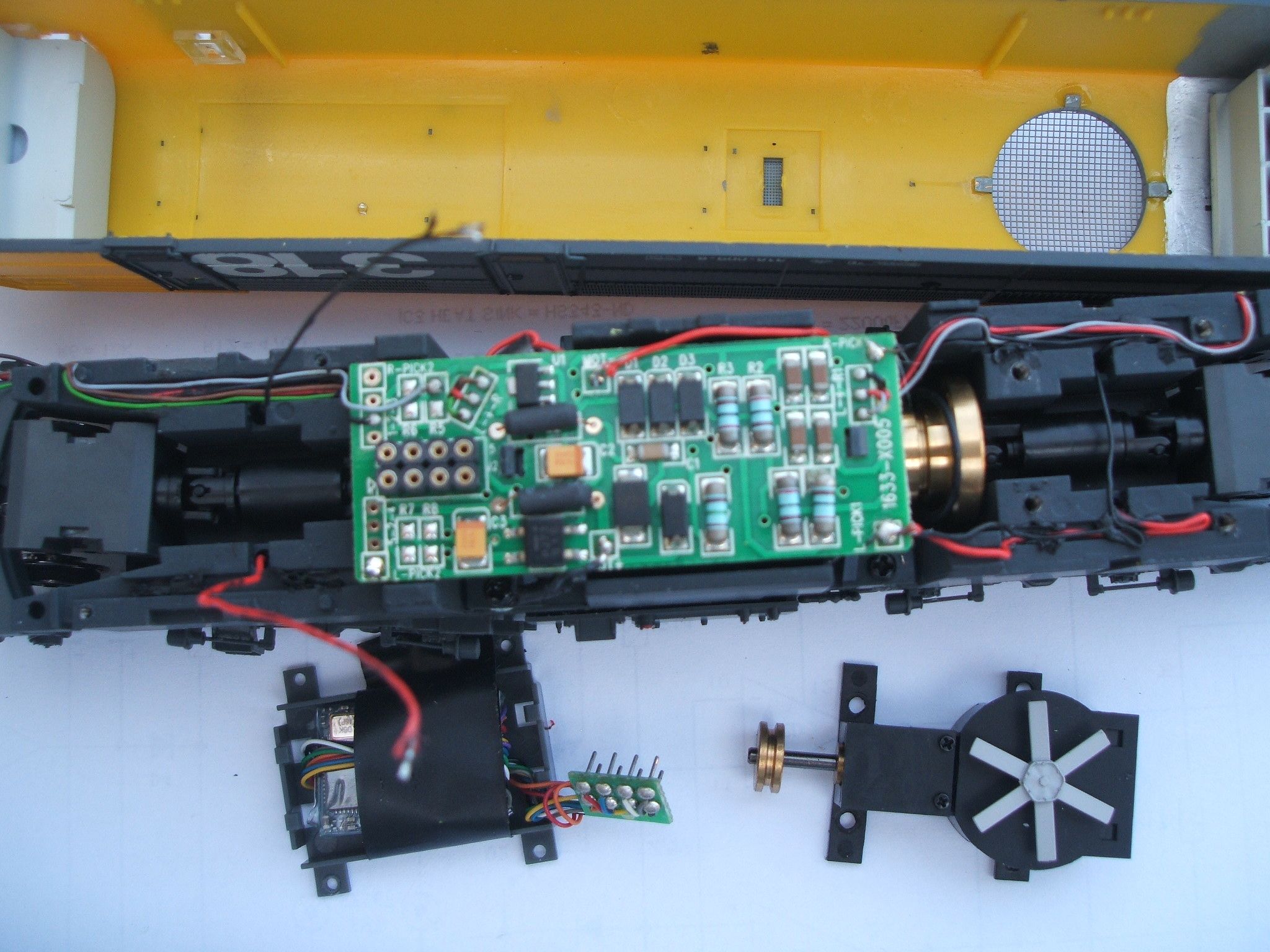

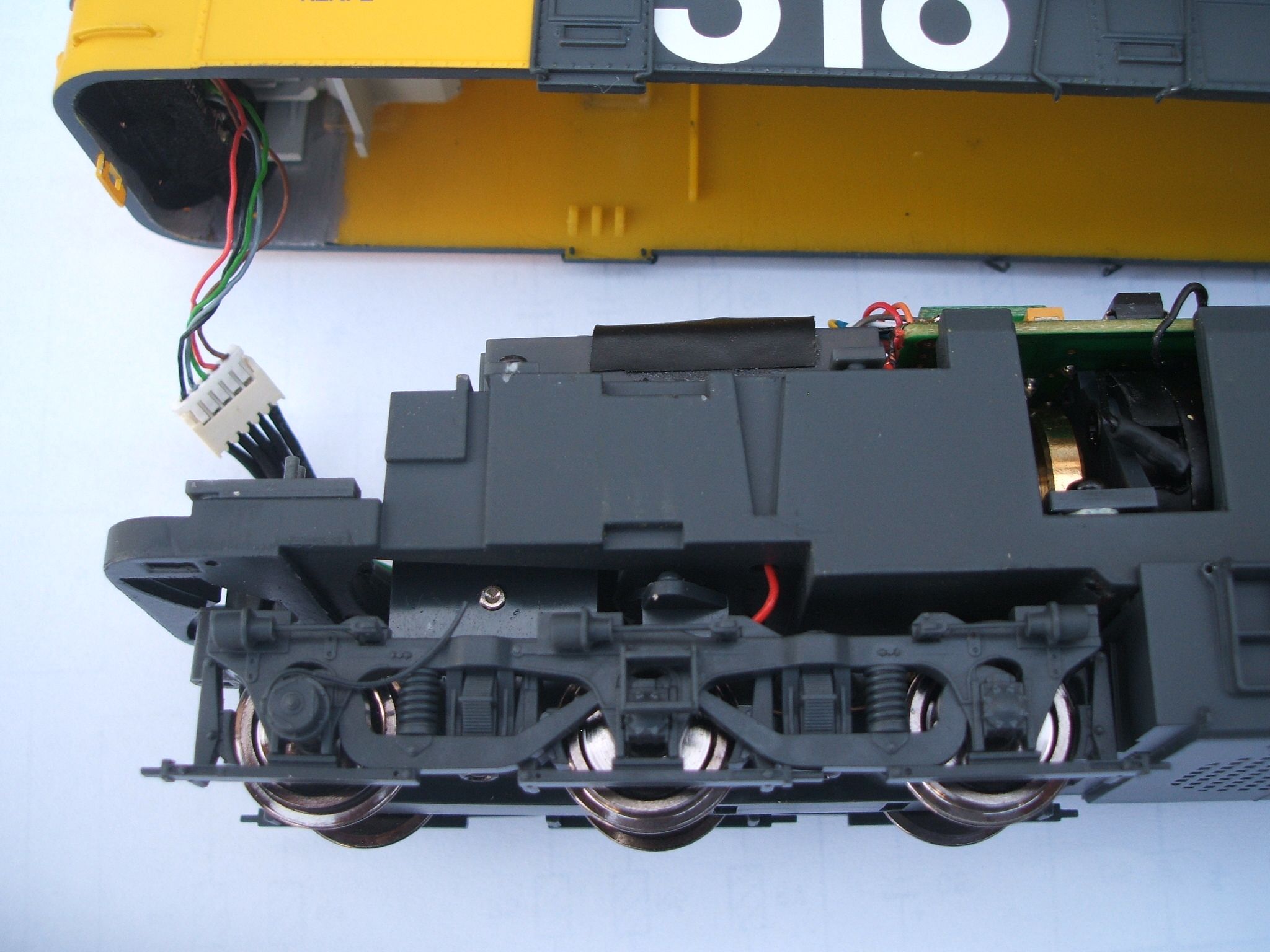

Lo primero fue abrirla con cuidado, siguiendo las instrucciones de Electrotrén, y no necesité desconectar los conectores de los alumbrados frontales y trasero.
Detalle del bogie delantero que no llevaba patín central, con el conductor de toma de corriente rojo. Hay uno negro justo al otro lado.

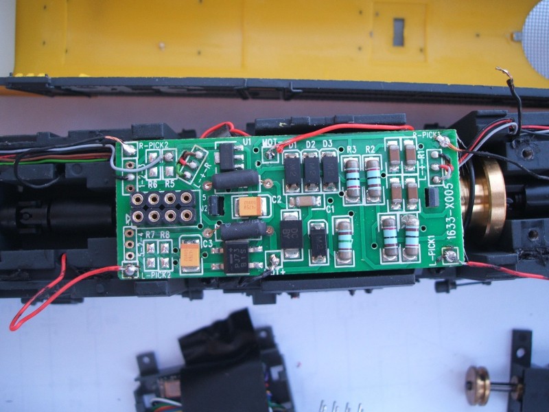

El objetivo es, como bien se dijo más arriba, separar primero los dos cables (rojo y negro) que aparecen unidos en primer plano de la fotografía siguiente. Son los que provienen de los contactos en ambos lados de los ejes cuyas ruedas, efectivamente, venían aisladas entre sí. Por tanto, no hizo falta cambiar los ejes.
Detalle del decoder y los cables de toma de corriente (rojo y negro) desde las ruedas todavía unidos.

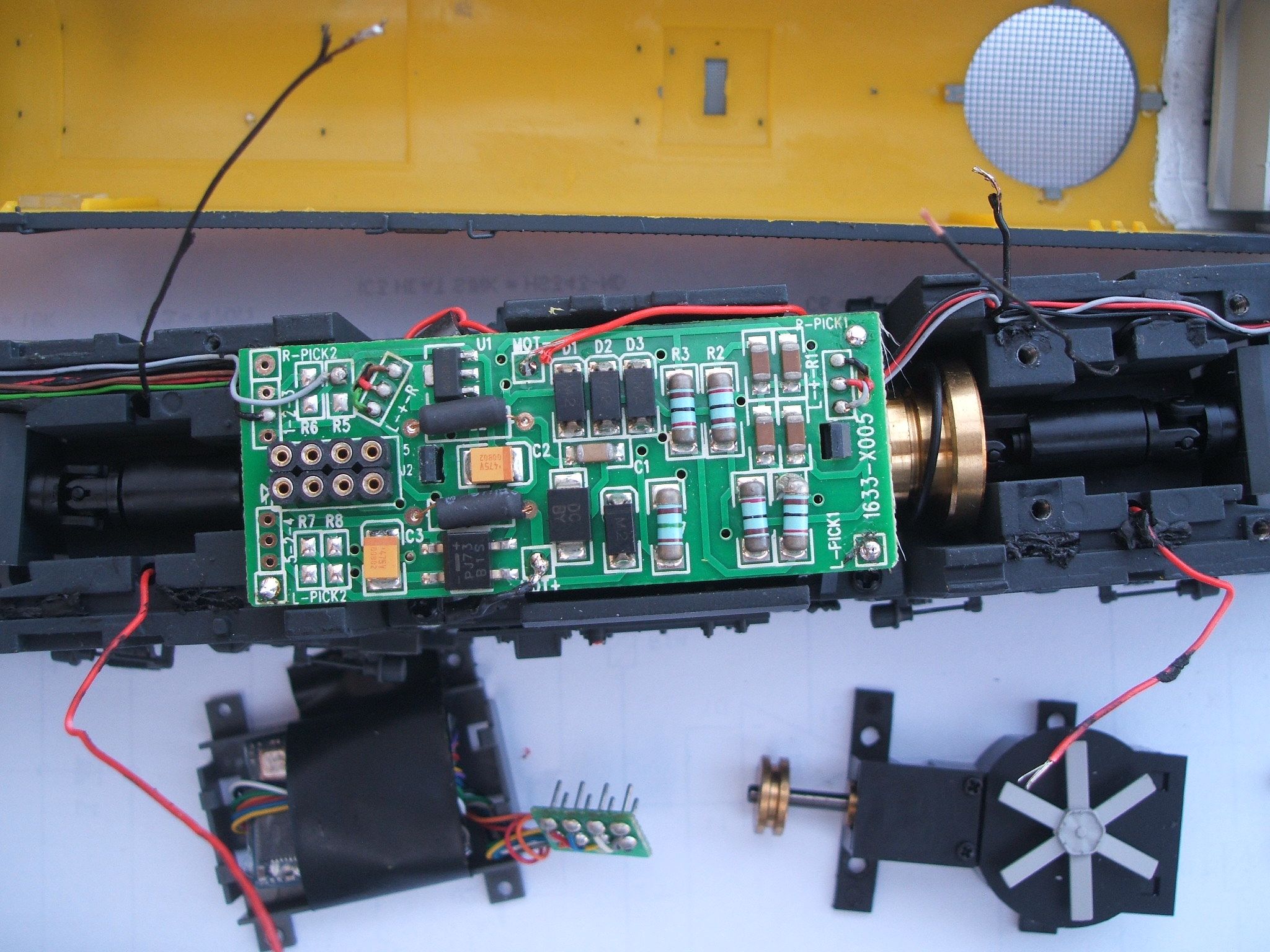

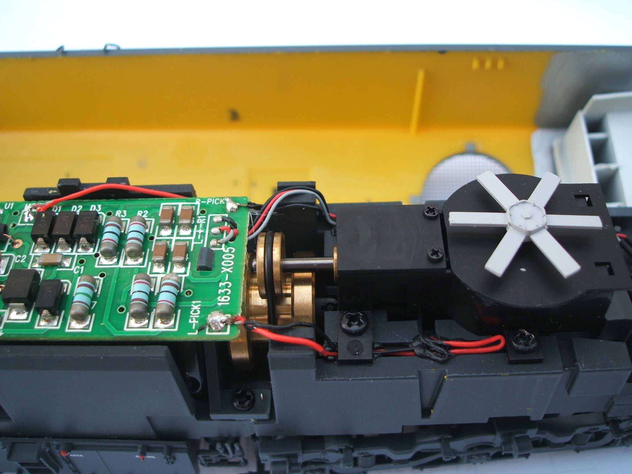

En el otro lado la situación era totalmente similar en cuanto a los cables unidos en primer plano (rojo y negro), pero quiero llamaros la atención sobre el conductor negro que aparece atrás del todo, justo en el extremo opuesto de la placa al que ocupan los dos primeros: es el que proviene del patín central.
El cable que proviene del patín central está soldado a un punto marcado como "R-PICK" mientras que los dos cables unidos lo están a punto "L-PICK"
H0 Renfe, sin catenaria

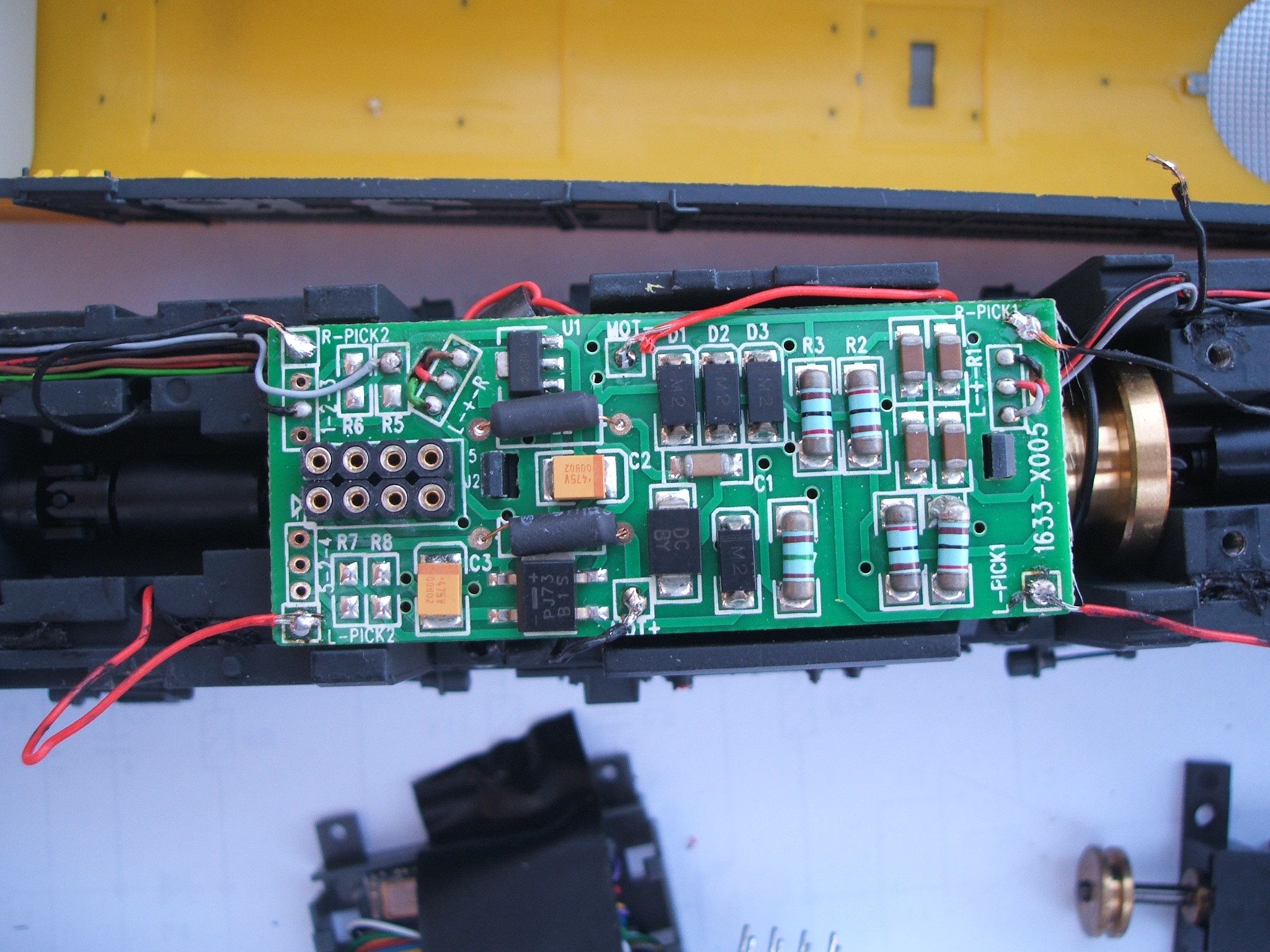

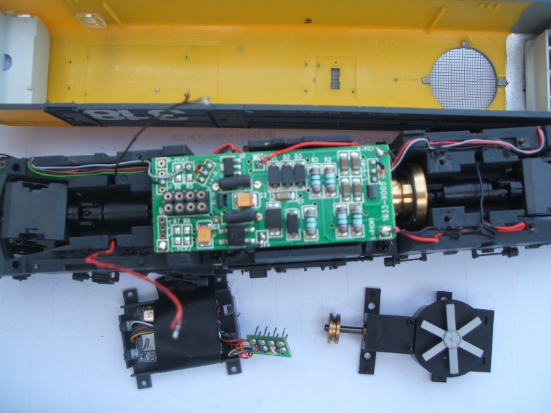

Tras retirar con cuidado el decoder (conector tipo NEM) y su soporte (dos tornillos), y hacer lo mismo con el ventilador del techo en el otro lado (cuatro tornillos y goma de transmisión), pude empezar a soltar los cables rojo y negro, que también corté ligeramente para poderlos colocar mejor en su nuevo emplazamiento aprovechando las pequeñas ranuras en el bastidor que traía la locomotora.
Los cables rojo y negro del bogie izquierdo ya han sido separados utilizando un soldador.

Aquí se pueden apreciar los cinco cables sueltos ya: a la izquierda los que provienen de las tomas de corriente en las ruedas de ese lado; a la derecha, sus equivalentes más el del patín central (que estaba unido al punto de soldadura "R-PICK").
Los cinco cables separados, listos para soldarlos en su sitio.

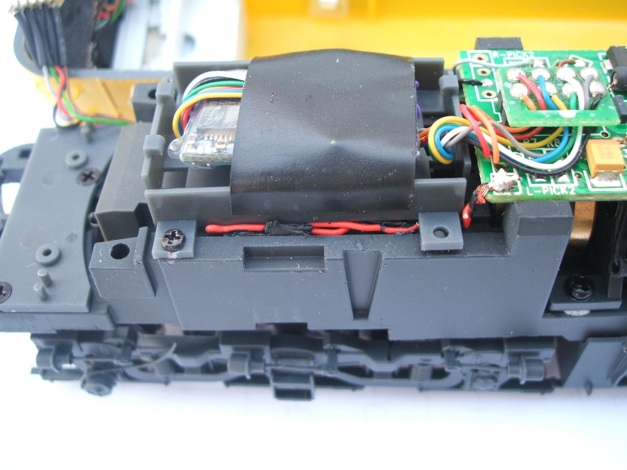

Y finalmente ahí os mando la última foto: los cables de las ruedas en su sitio (negros a sus respectivas "R-PICK" y rojos a las "L-PICK") y el del patín central suelto, porque lo siguiente es separarlo de la base del bogie en el que está instalado (tornillo) y retirarlo, arrastrando su cable negro con él.
Aspecto del estado final, antes de retirar el patín central AC y su cable negro correspondiente, que se aprecia suelto todavía.

Evidentemente, después se reconstruye todo para dejar la locomotora como estaba: se monta el ventilador, enganchando primero la gomita de transmisión, se coloca el soporte del decoder, se conecta éste, y se cubre de nuevo la locomotora.
El resultado fue perfecto: el ESU LokPilot v3.0 se entiende perfectamente con la estación digital que tengo (Roco Multimaus), y la locomotora rueda suave, con todas sus funciones activas.
