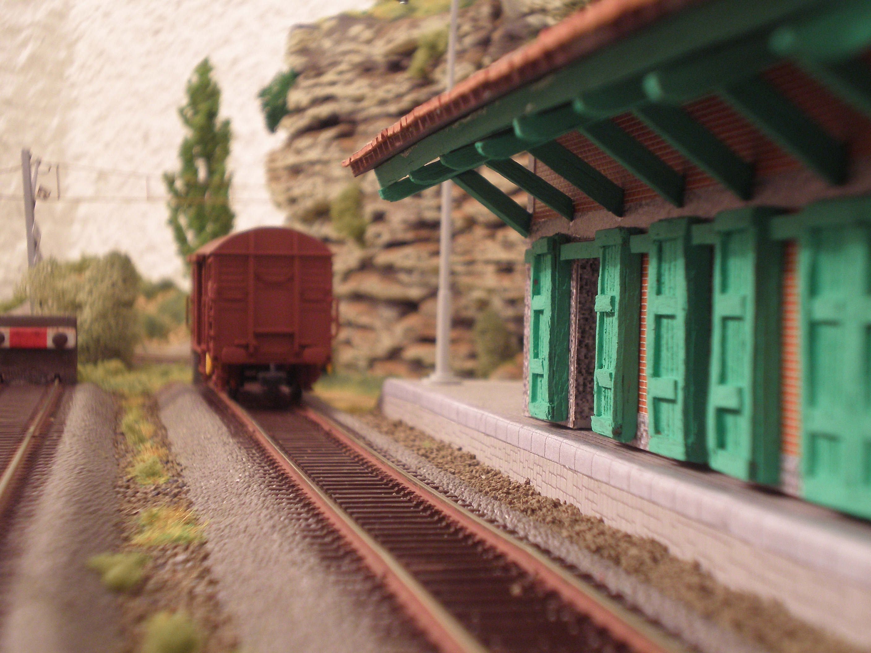

Aquí os presento mi maqueta ambientada en nuestra querida RENFE en la primera mitad de los años 70, en un día de finales de mayo o principios de junio. Faltan algunas cosas para terminarla, como el envejecimiento de algunas partes, y sobretodo, el decorado de fondo. Es mi primer trabajo, y llevo entre unas cosas y otras 6 años liado con ella. Prácticamente me he hecho yo todo, con los consejos y ayudas que he ido encontrando por libros, revistas, foros, etc
Tiene una estación vista y otra oculta en un 2º nivel subterránero, y aunque es pequeña (206 x 100), da mucho juego porque cuenta con:
VISTO
Una vía principal de paso
Una vía de espera o adelantamiento
Una vía para parada de trenes de viajeros
Dos vías para estacionamiento y descarga en almacén
OCULTO
Una vía de paso
Una vía de adelantamiento
Ya iré colgando más fotos.

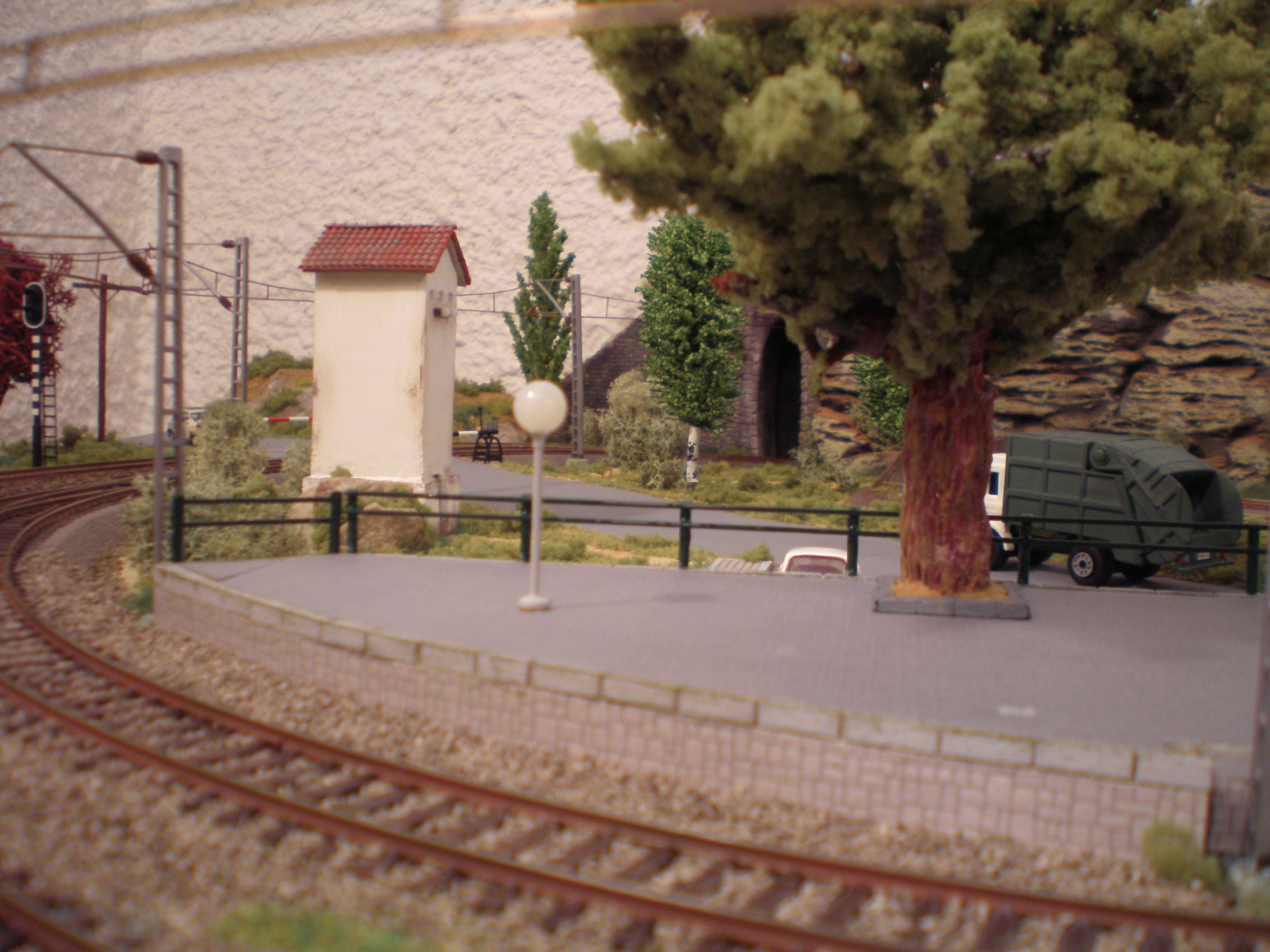

Criticas ??????? :o

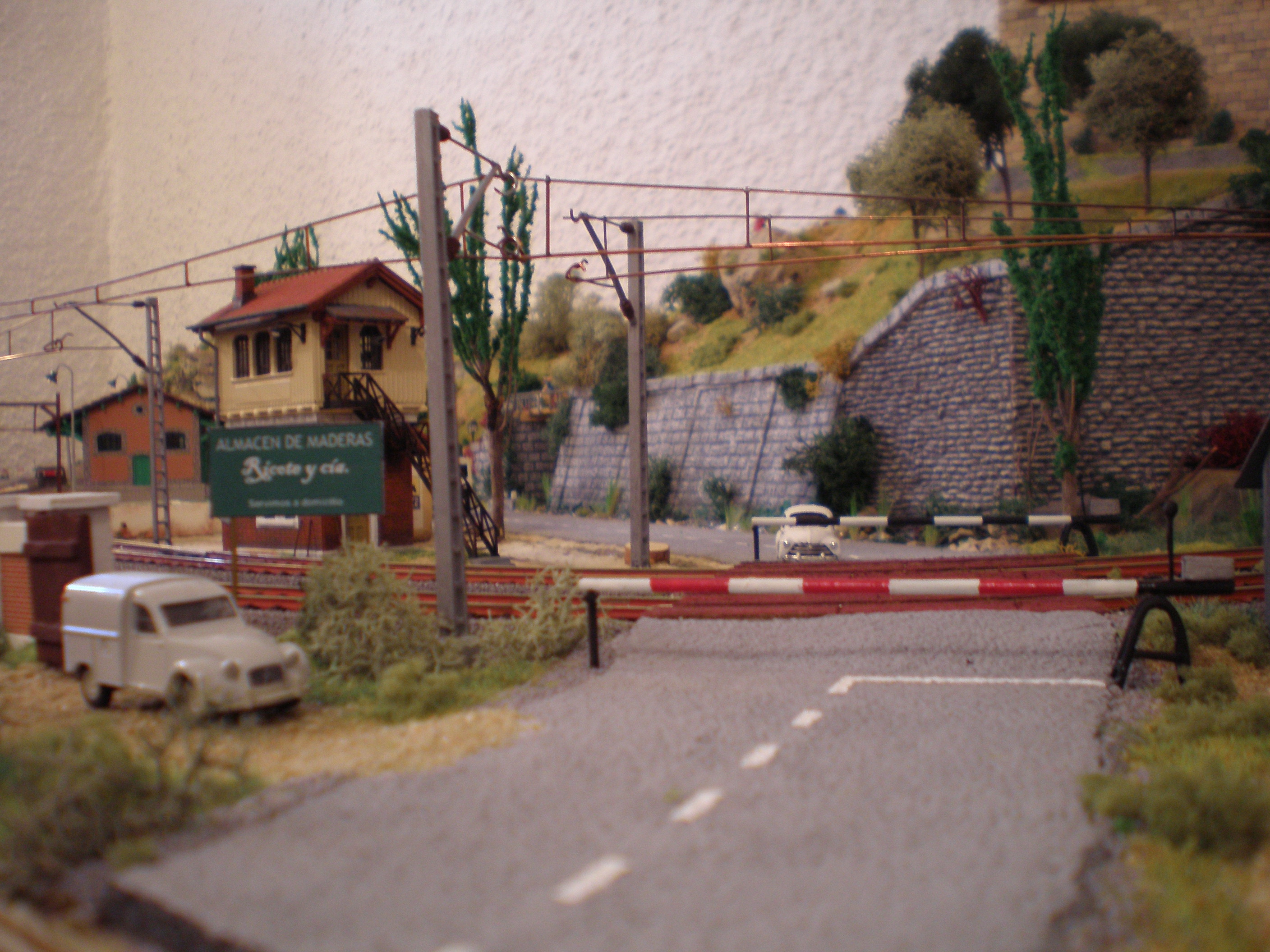

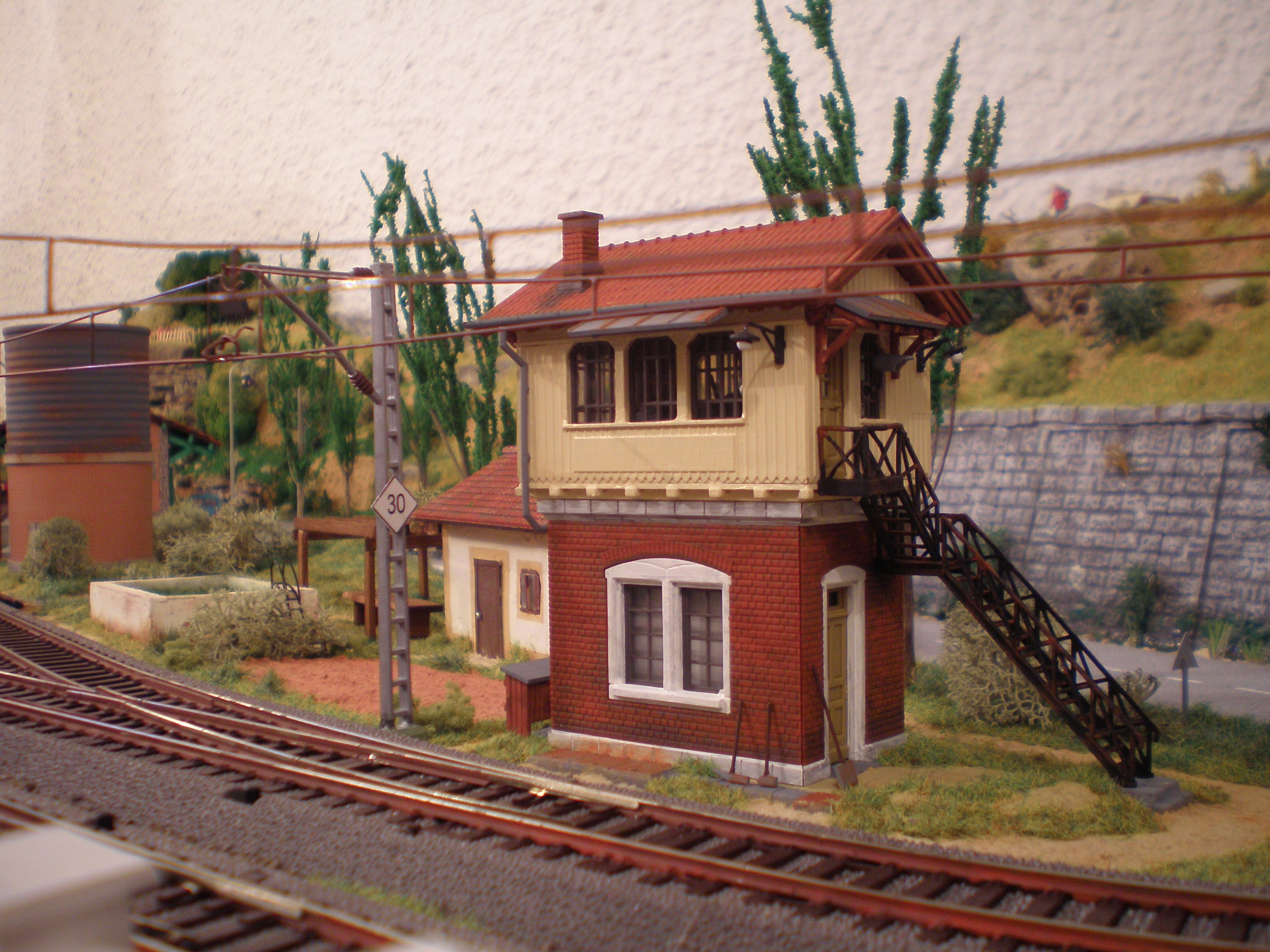

La verdad no veo nada criticable, está muy bien, solo una cosa, creo, y digo creo que en la caseta de enclavamientos podrías darle una pequeña pátina a al zona superior.
Pasando a otra cosa y es un ruego. Podrías poner alguna foto de plano mas abierto ?? es decir una foto general ???

Efectivamente cuando pongo material un poco más antiguo, queda mejor, lo que ocurre es que no tengo ninguna foto hecha, pero ya haré alguna. Respecto a la caseta de enclavamiento, es la única construcción que he hecho en kit, y me falta envejecerla un poco en la parte superior, las demás las he constuído partiendo de cero.

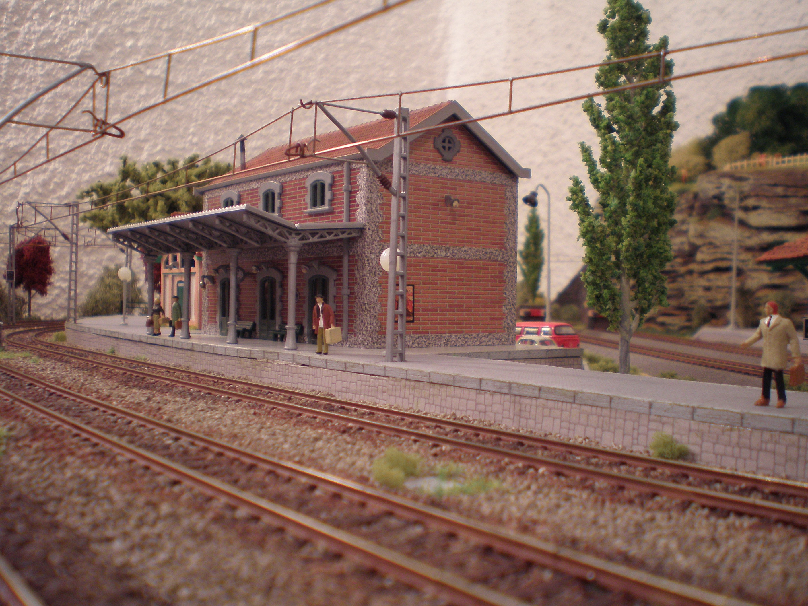

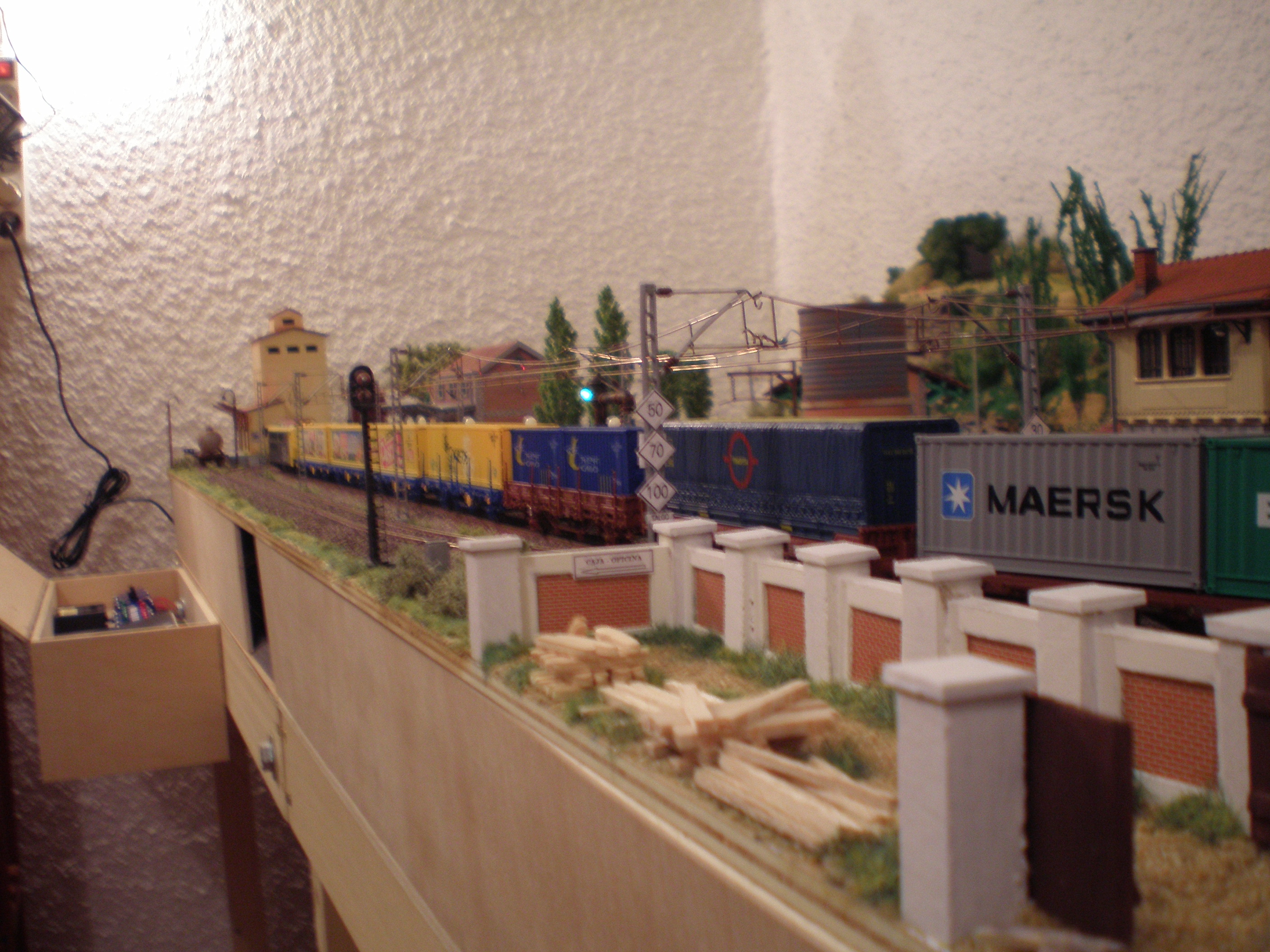

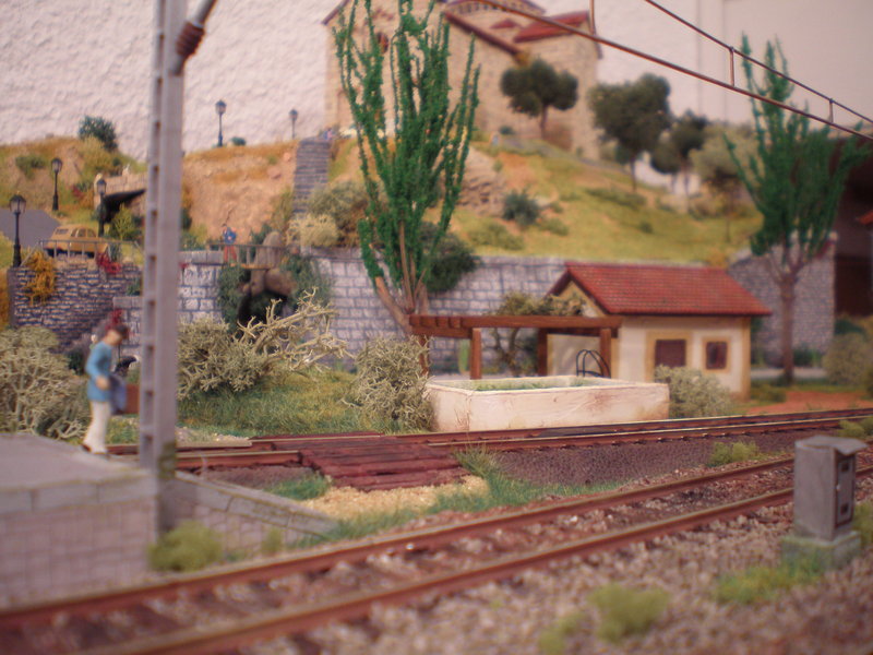

carbeca, Aquí va la foto general que me pides.

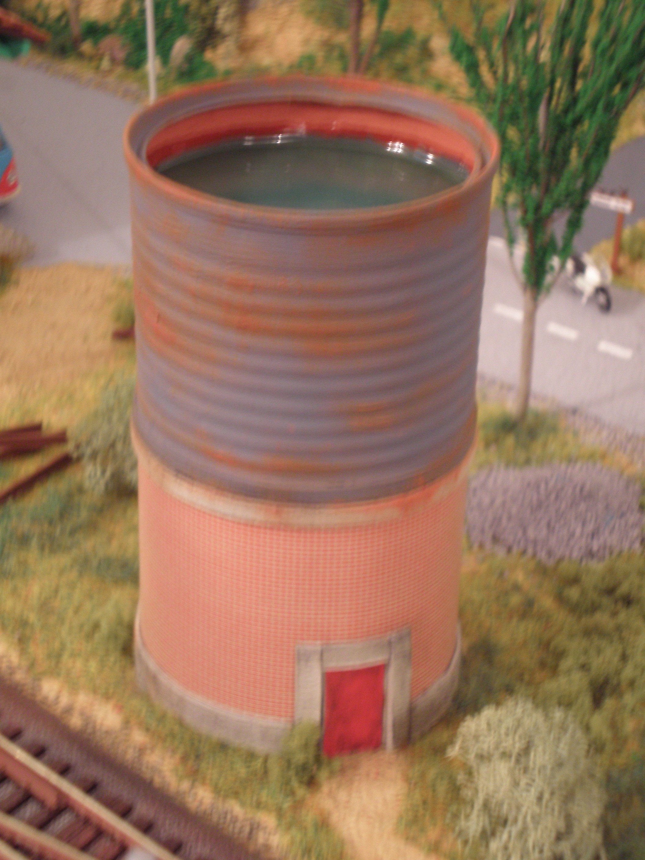

nen, el depósito de agua está hecho del siguiente medo:
BASE: cartón pluma de 5 mm modelado para dejarlo redondo, después, forrado con cartón que simula ladrillo en relieve de Aneste, un poco de envejecido y listo
DEPOSITO: una lata de champiñones pintada de gris y envejecida de color óxido. En el interior, resina de Aneste para simular el agua.

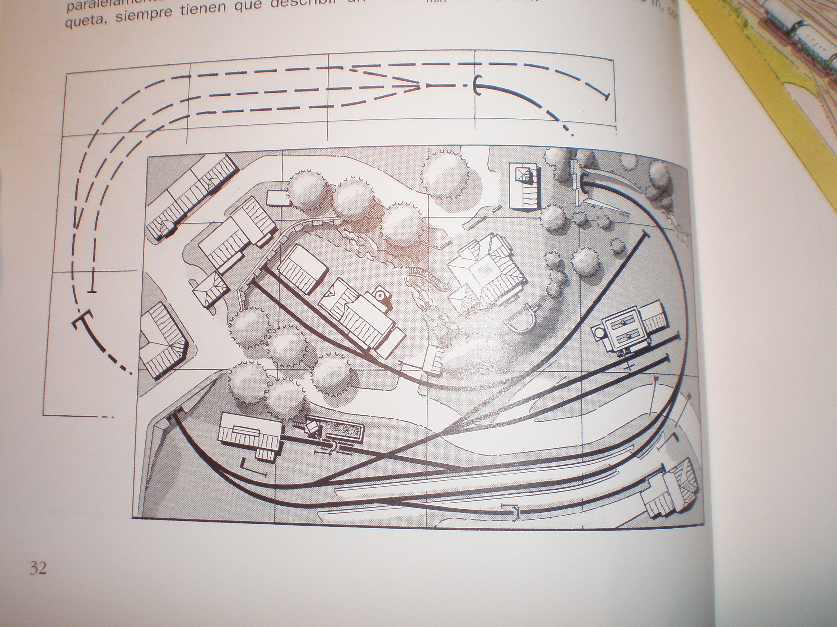

Si puedes pon algun esquema del trazado porque parece mentira que en tan poquito espacio te haya dado para hacer las rampas y los cruces entre vias, es una pasada.

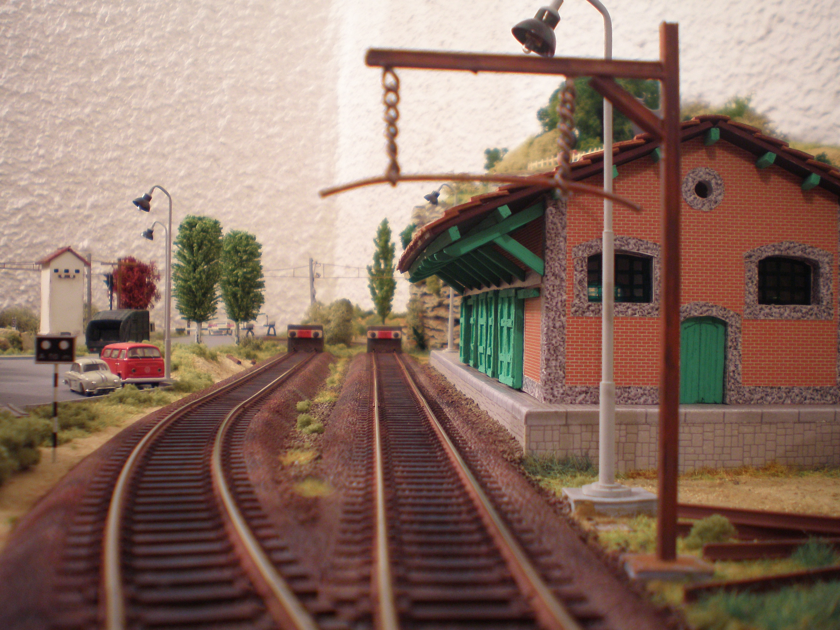

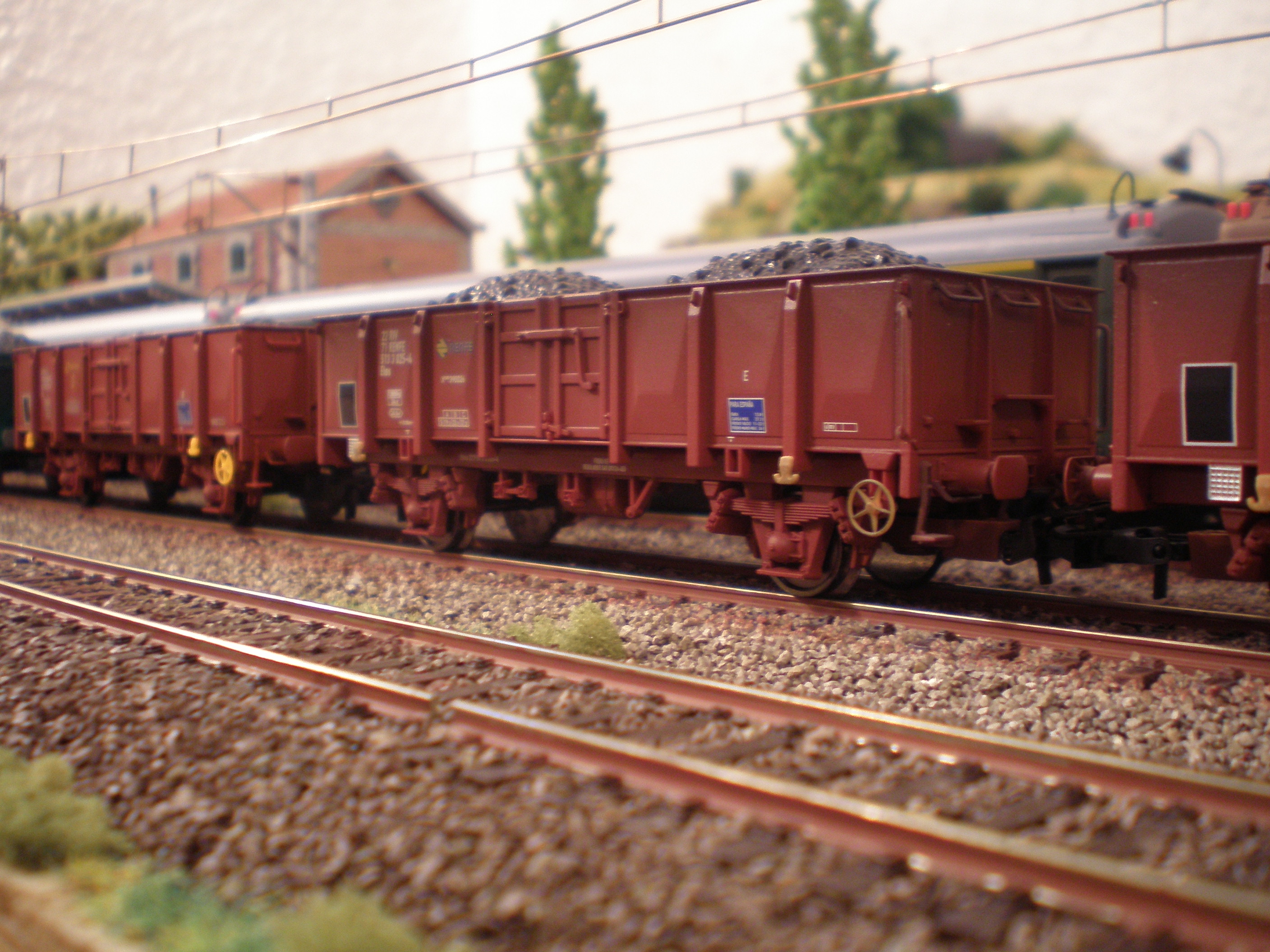

Botavara: Llevas toda la razón con lo de la cadena, y de eso soy consciente, lo que ocurre es que no he sido capaz de encontrar una cadena muy pequeña como la que pone Electrotren en los verderones, o Roco en los bogies de la 319. Lo único que pude encontrar fue esa cadena de un estuche de manicura, pero es verdad que no pega ni con cola. Tengo intención de sustituirla en cuanto encuentre una apropiada.

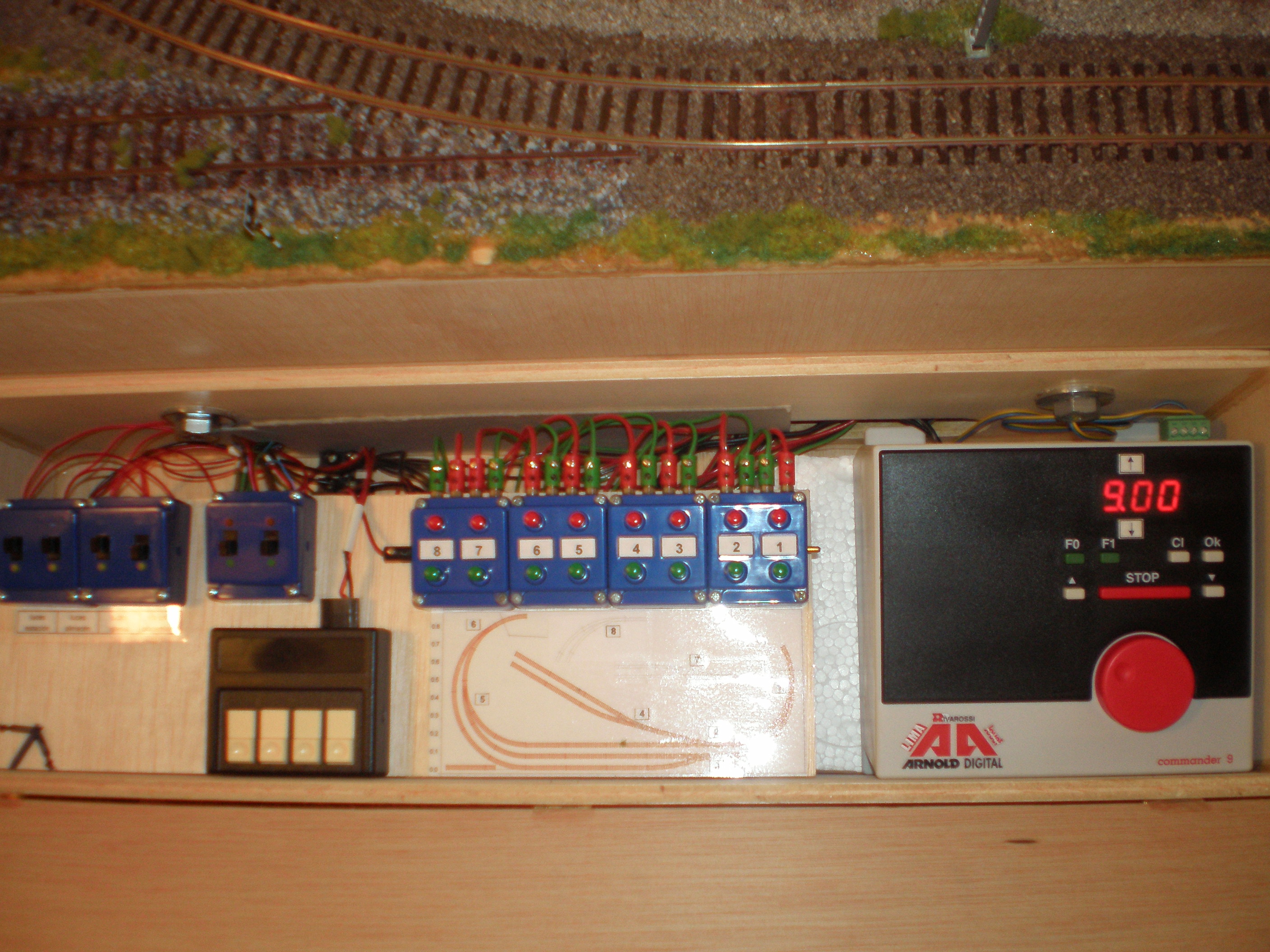

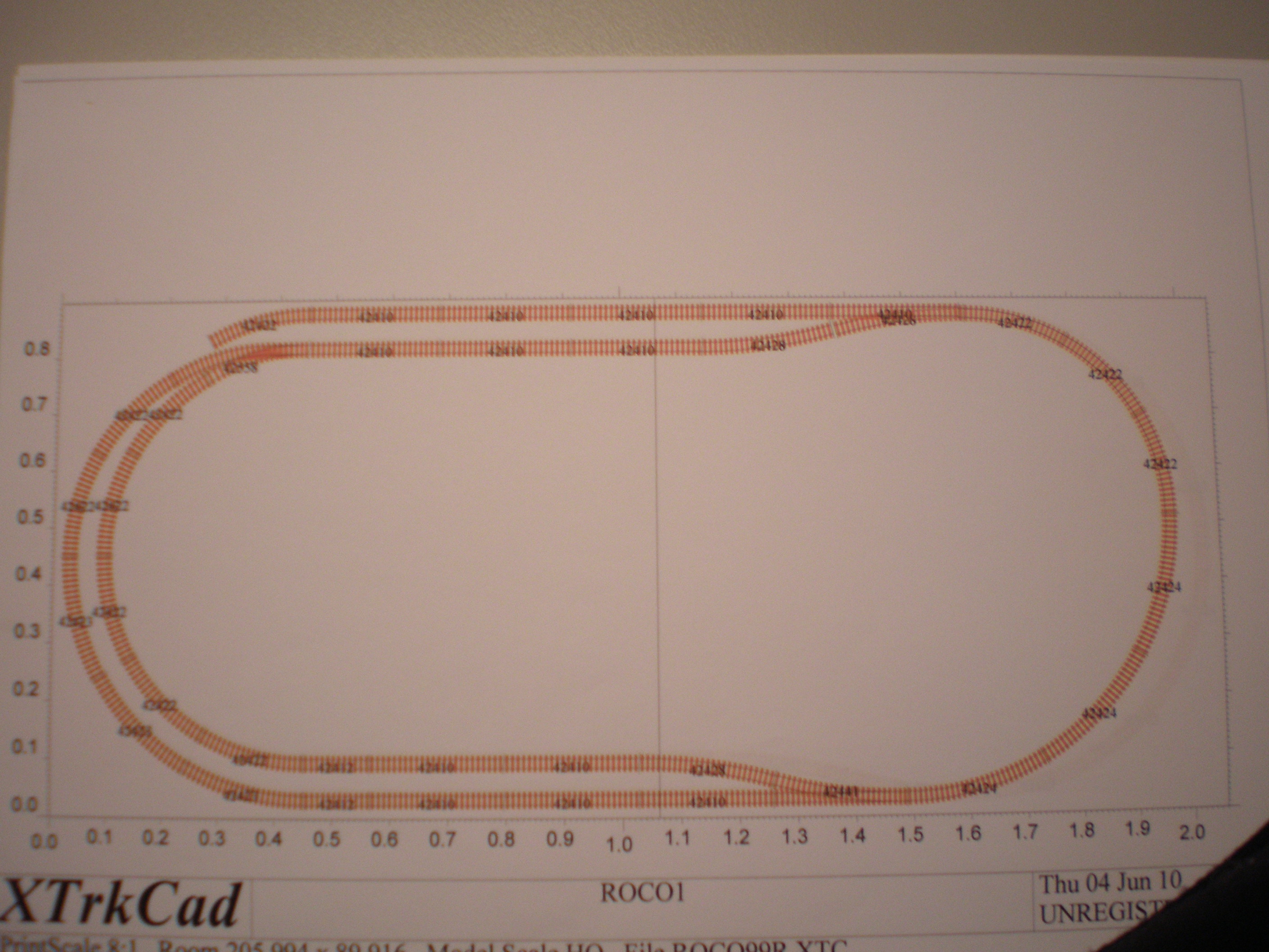

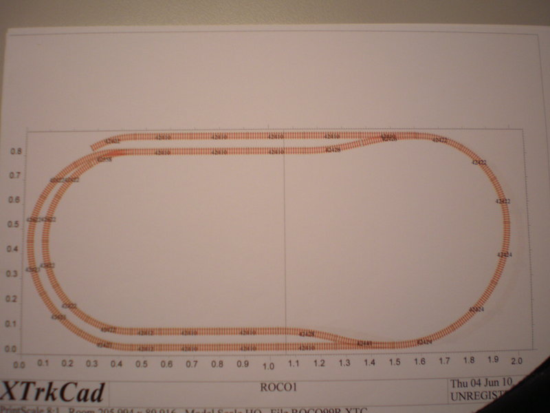

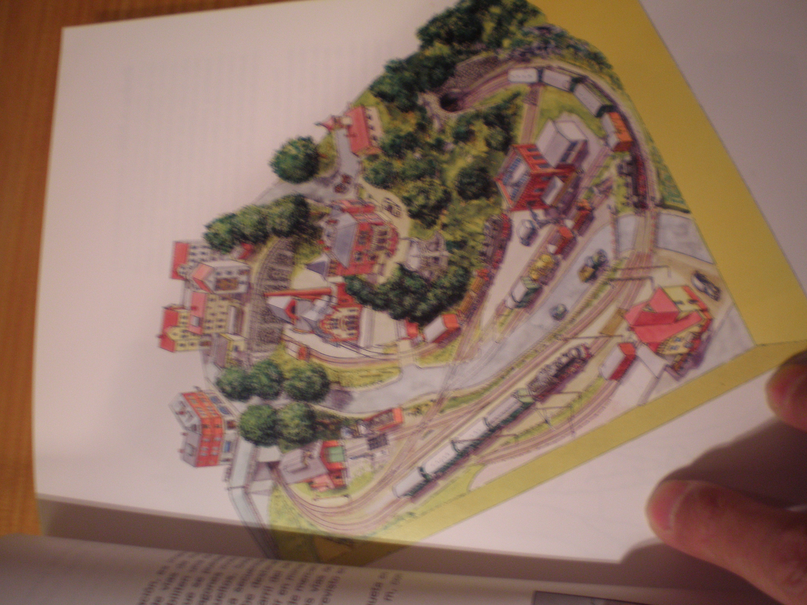

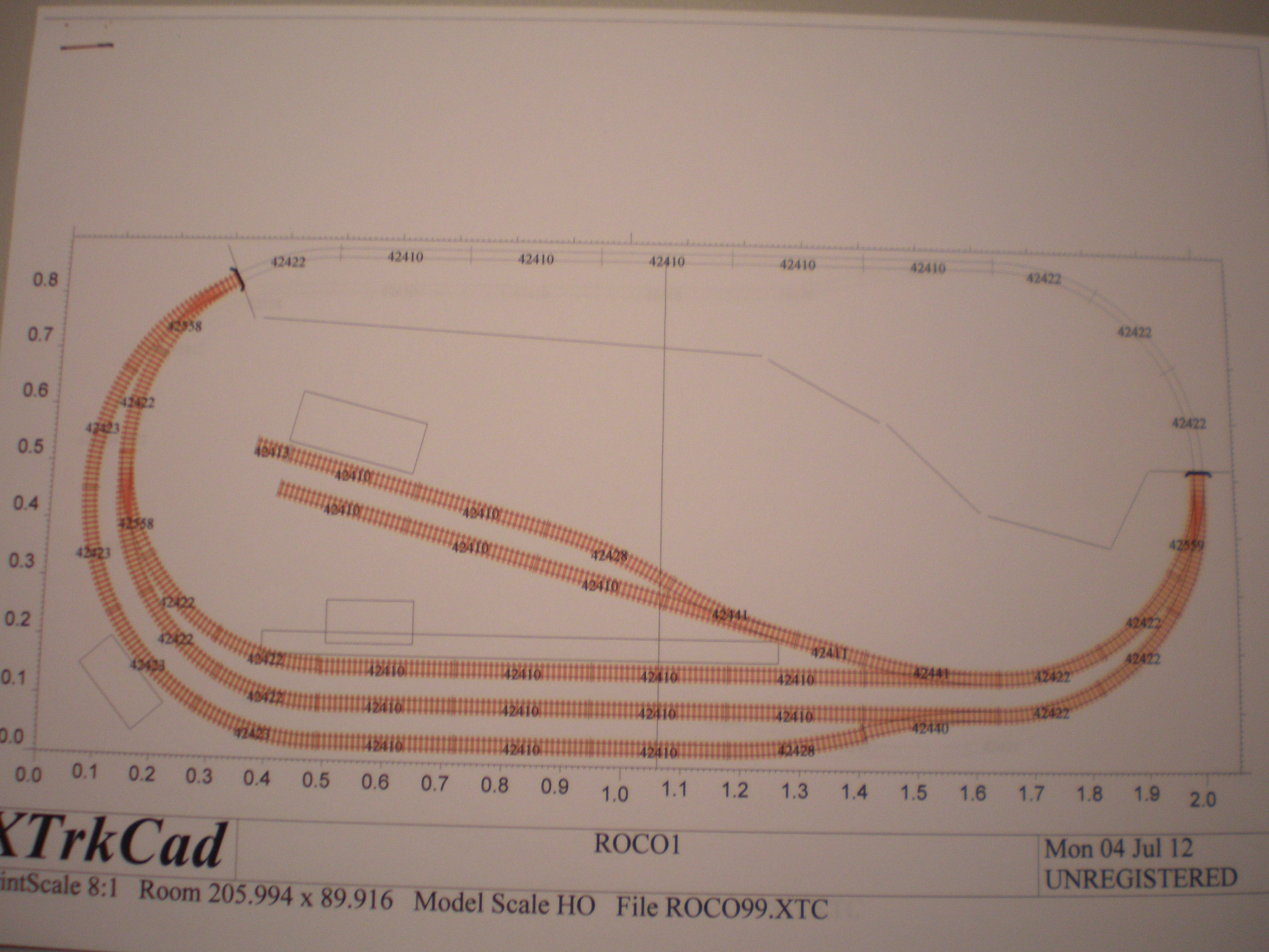

mascarat y franmartos: La idea la saqué del libro de proyectos de Editorial Cúpula, y tras muchos proyectos (más de 60) con Wintrack con vía Roco Line, dí con el definitivo. En cuanto tenga un momento, fotografío el libro y las hojas con el plano de trazado. En las fotos que os adjunto del panel de mandos, podéis ver parte del trazado.
Lo de hacer dos niveles fue muy complejo, por el poco espacio disponible, y las rampas y los gálibos están ajustados al milímetro para poder hacer la estación oculta debajo del decorado.

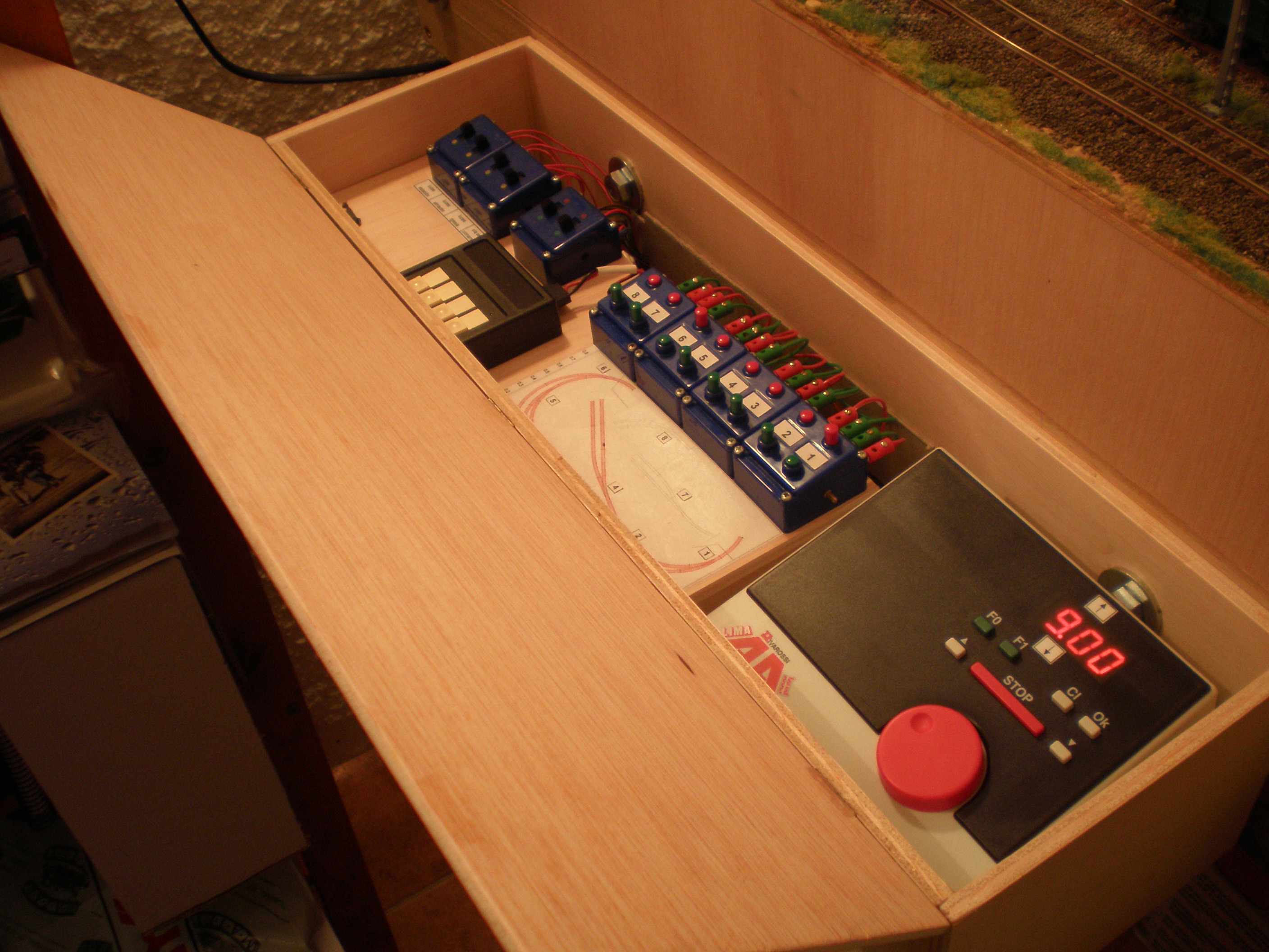

La conducción es digital, el resto en analógico (desvíos, luces, vía desenganches).
Central: Comander 9 de Arnold, un poco pequeña y antigua, la compré hace 10 años, cuando empezaba esto del digital, pero la verdad es que es una maravilla para pequeñas instalaciones, porque es muy sencilla de usar. Controla 10 máquinas y dispone de F0 (luces) y F1 (otra función).
Lo que menos me gusta, que está hecha con vía Roco Line sin balato y Roco Line con balasto. Esta última no me gusta mucho, porque no queda bien al lado de la otra, pero tiene una gran ventaja, y es que los motores de los desvíso quedan ocultos debajo del balasto, lo que estéticamente compensa lo otro.

Gracias Botavara, ya lo suponía, porque MABAR tiene muchos complementos, pero tendré que esperar a necesitar más cosas para hacer un pedido más grande, me da un poco de vergüenza pedir sólo un trozo de cadena, aparte que me puede salir a precio de cadena de joyería.

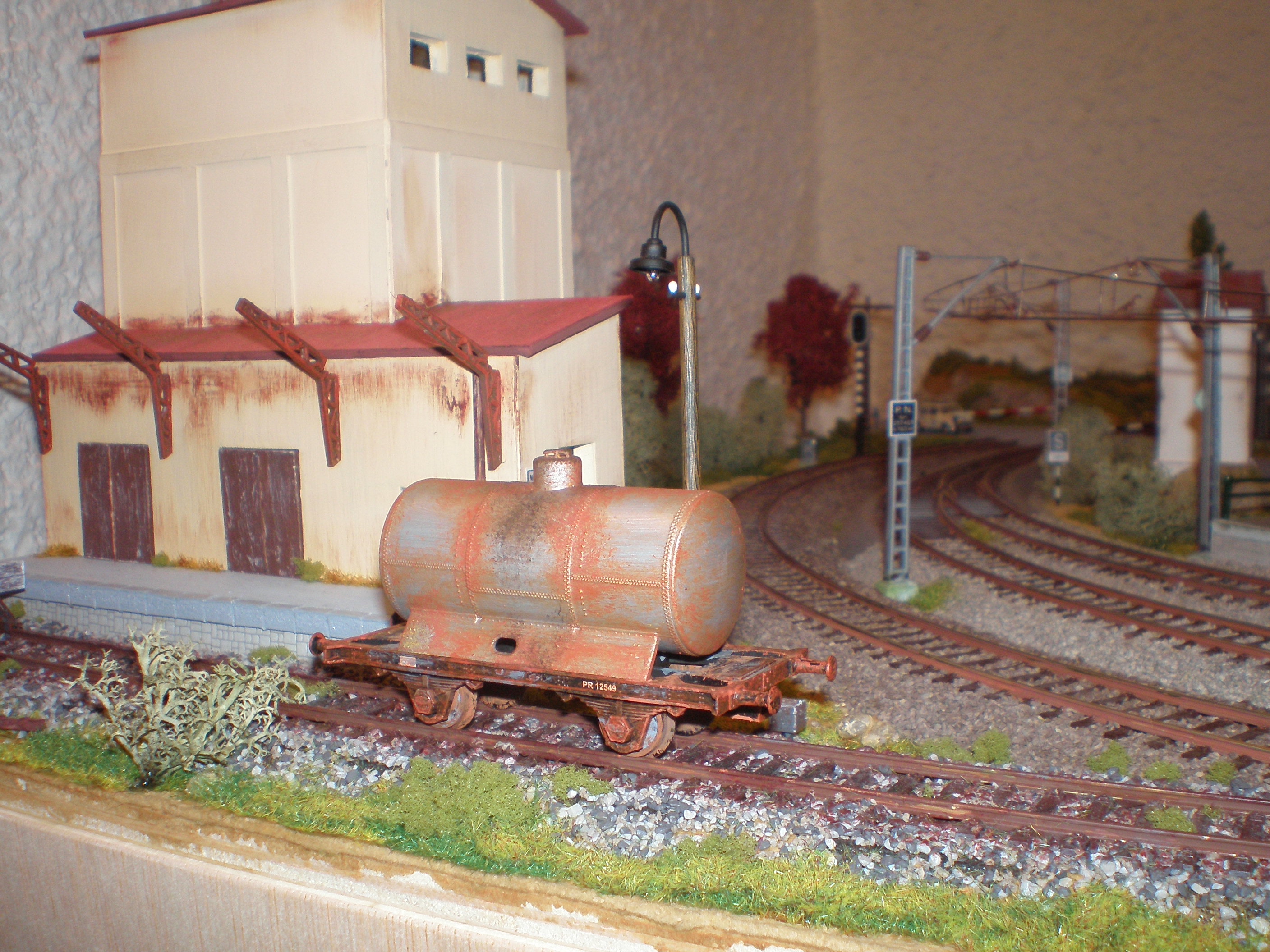

Os dejo una foto de una vía abandonada (de la que ya no existe ni el desvío, porque cuando reformaron la vía, le quitaron), con una cisterna abandonada fuera de uso.

Gracias Javier, precisamente la caseta de enclavamientos es lo único que no he construído yo partiendo de cero y necesita una españolización severa, por ejemplo, las escaleras deberían ir por un lateral,en lugar de por la parte frontal, así que cualquier consejo es bienvenido.
A ver si puedo acercarme a una tienda de modelismo naval o a una tienda de los chinos para solucionar lo de la cadena.

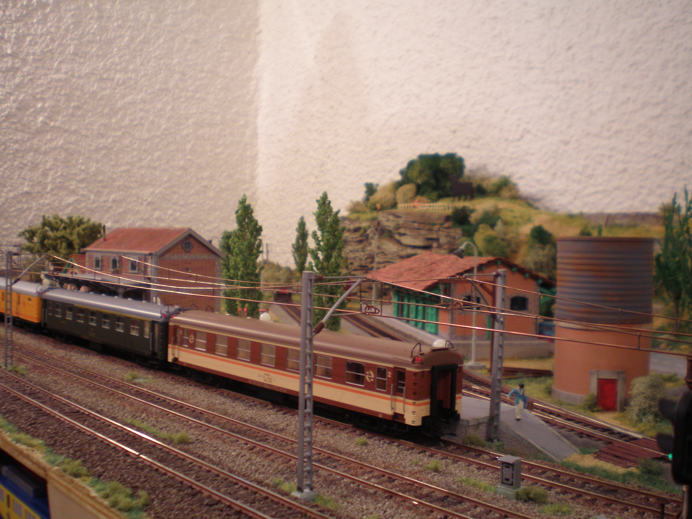

Veo que has sabido dar muy buen gusto a ese espacio disponible, iberizando al 100% la maqueta, me ha gustado muchisimo, aunque a mi me recuerda mas a los 80
Felicidades
pistacho
Yo creo que el asunto es ese, el ambiente está muy conseguido y sobre todo en una maqueta tan pequeña pero el material rodante es ultraochentero...
Vamos época IV arriba, abajo, está realmente bien.

241-2001: Mi pretensión ha sido ambientarla en torno a los primeros cinco años de los años 70. La verdad que es difícil buscar detalles que diferencien entre mediados de los 70 y primera mitad de los 80, por lo tanto digamos que vale para toda la década de los 70 y parte de los 80.
pistacho: Lo del material tiene fácil arreglo, lo que ocurre es que no tengo tiempo de hacer fotos con vagones unificados, la 316, la 276, .......Creo que tengo algunas con un ferrobús, a ver si las busco.
Bueno, ahora lo prometido es deuda, voy a colgar las fotos del libro de donde obtuve la idea, y los planos del trazado.

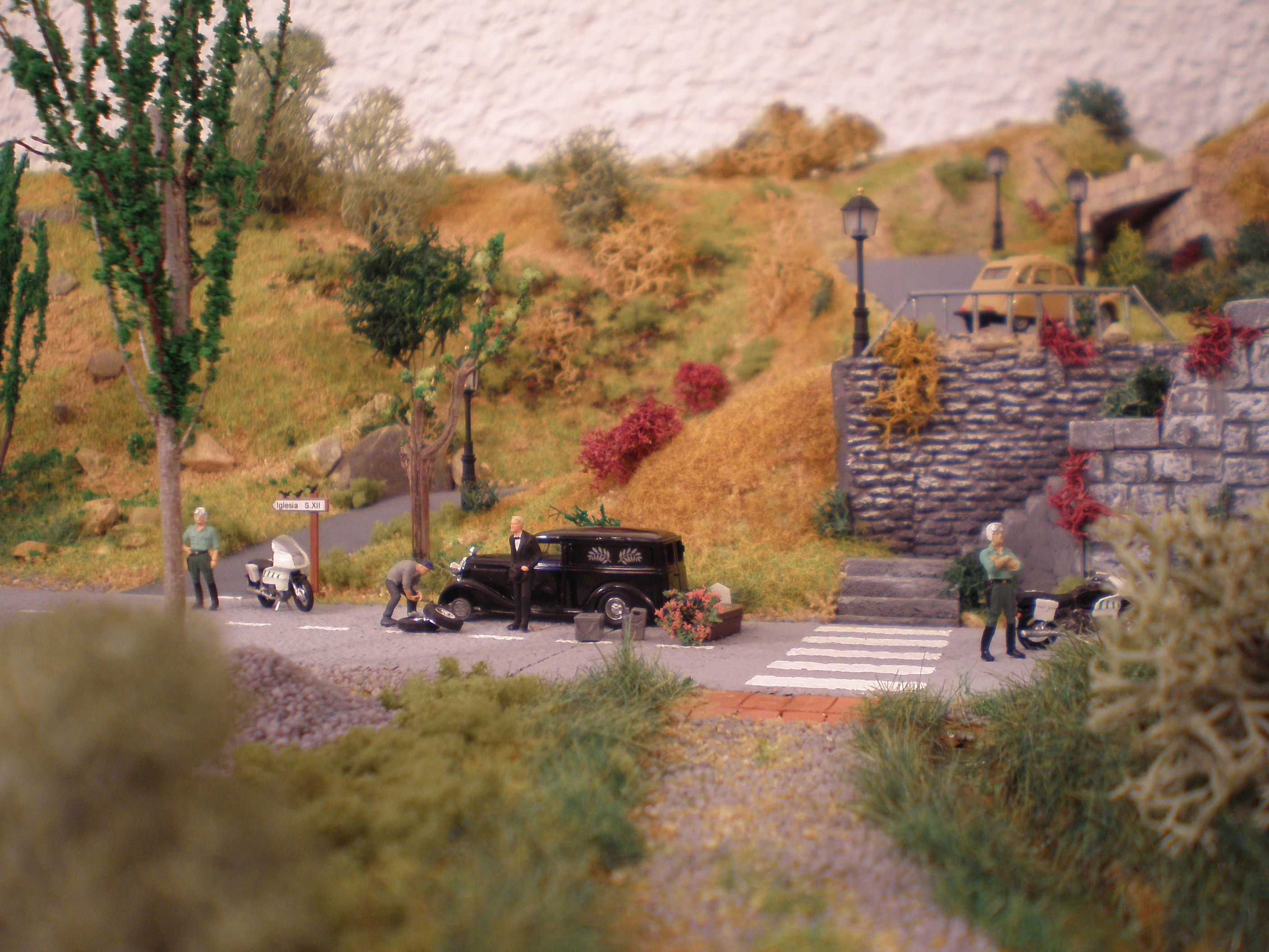

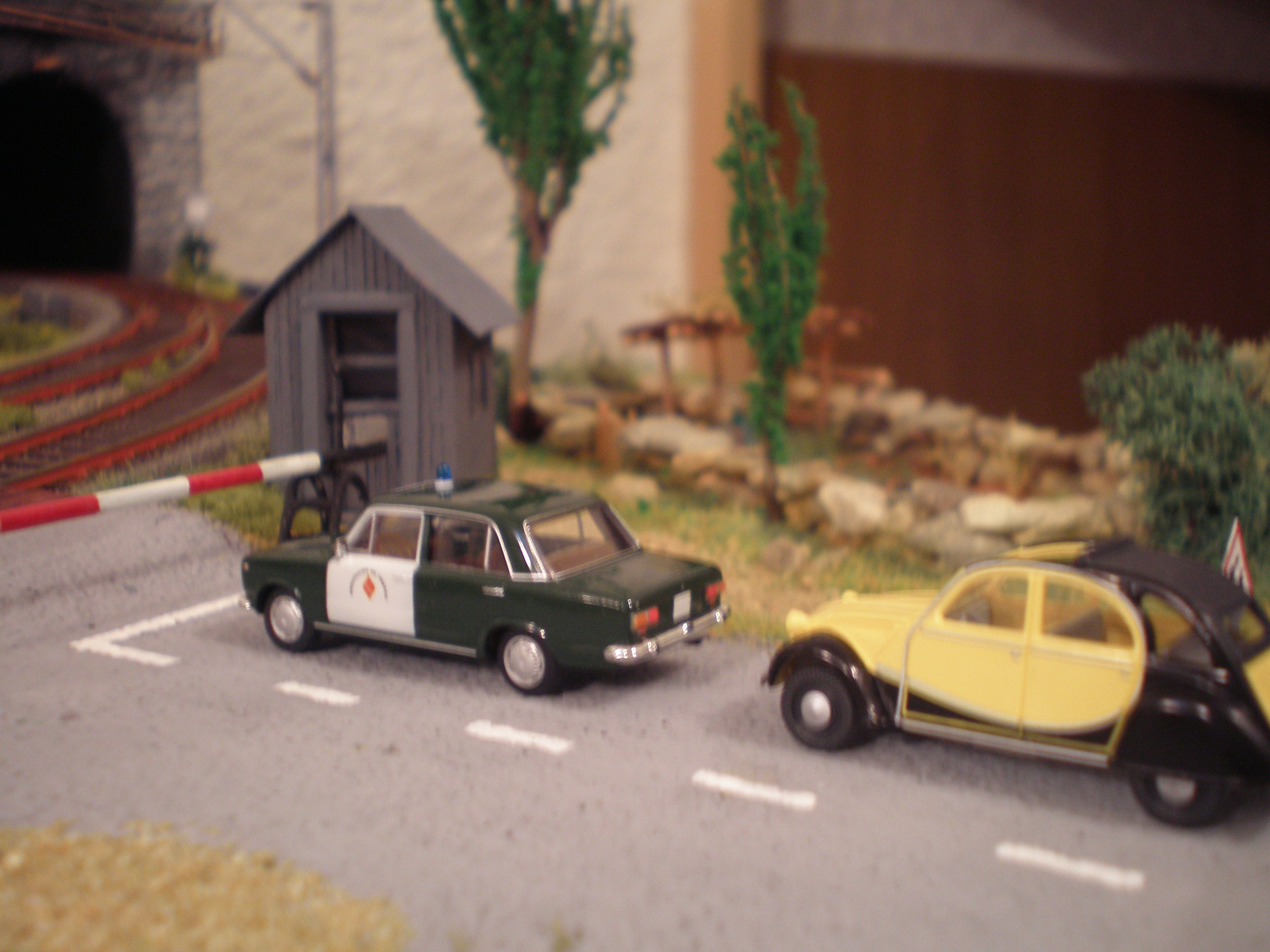

1ª. La Guardia Civil se dirige hacia el lugar donde ha tenido el incidente el coche fúnebre

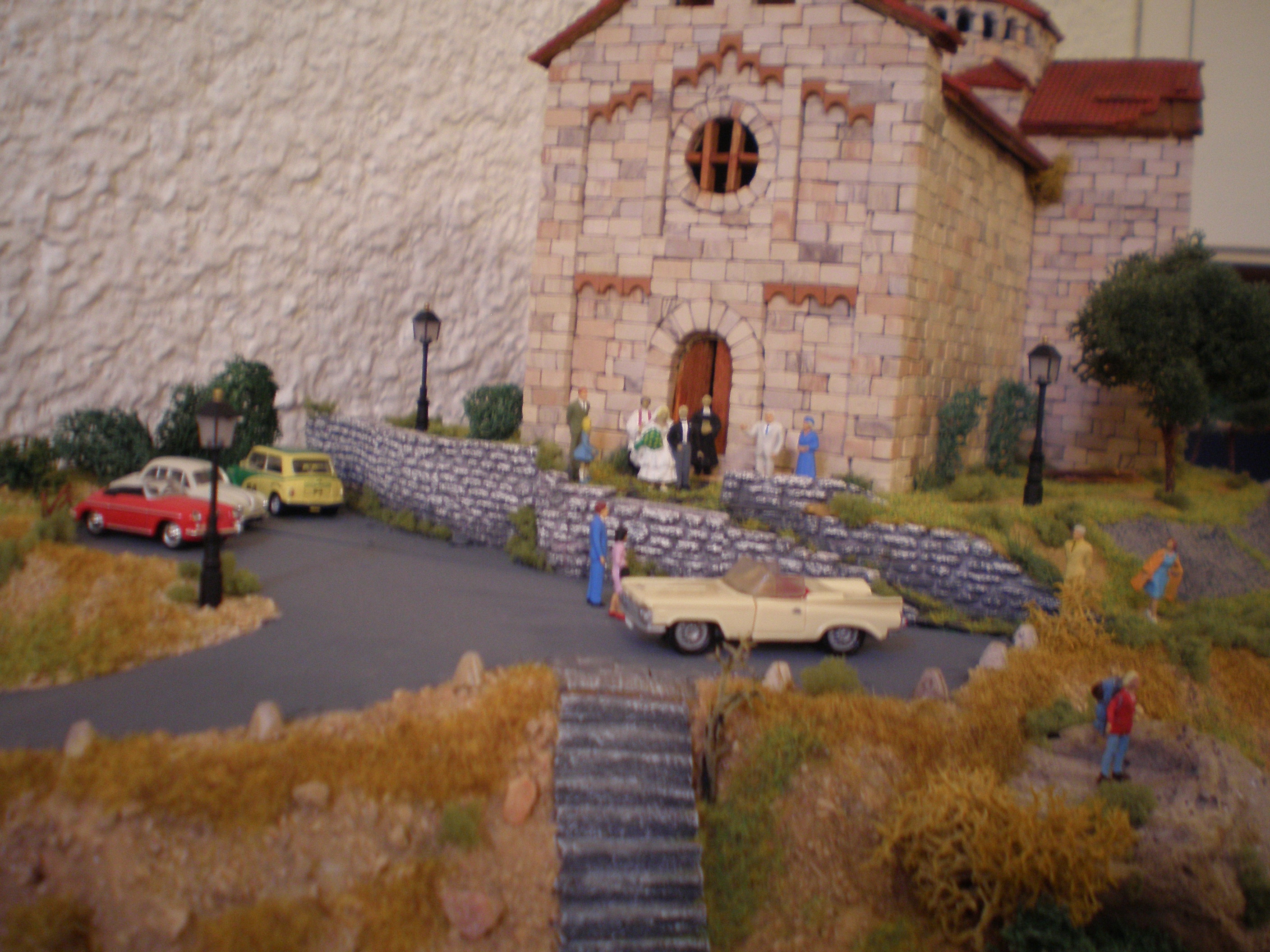

2ª. Vista posterior de la iglesia donde se está celebrando la boda, y más tarde se celebrará el funeral
3ª. Vista superior de la aguada
4ª. Gálibo y almacén
5ª. Final del andén y paso hacia un camino que sube a la iglesia y va hacia la casa de campo con alberca y pérgola
Por cierto, la iglesia es la de Sant Jaume de Frontaya, románica del siglo XII (soy un gran aficionado a la arquitectura románica, casi tanto como a los trenes). Es de AEDES ARTS, y es lo que más horas me ha llevado, muy difícil de hacer, pero merece la pena el resultado final.

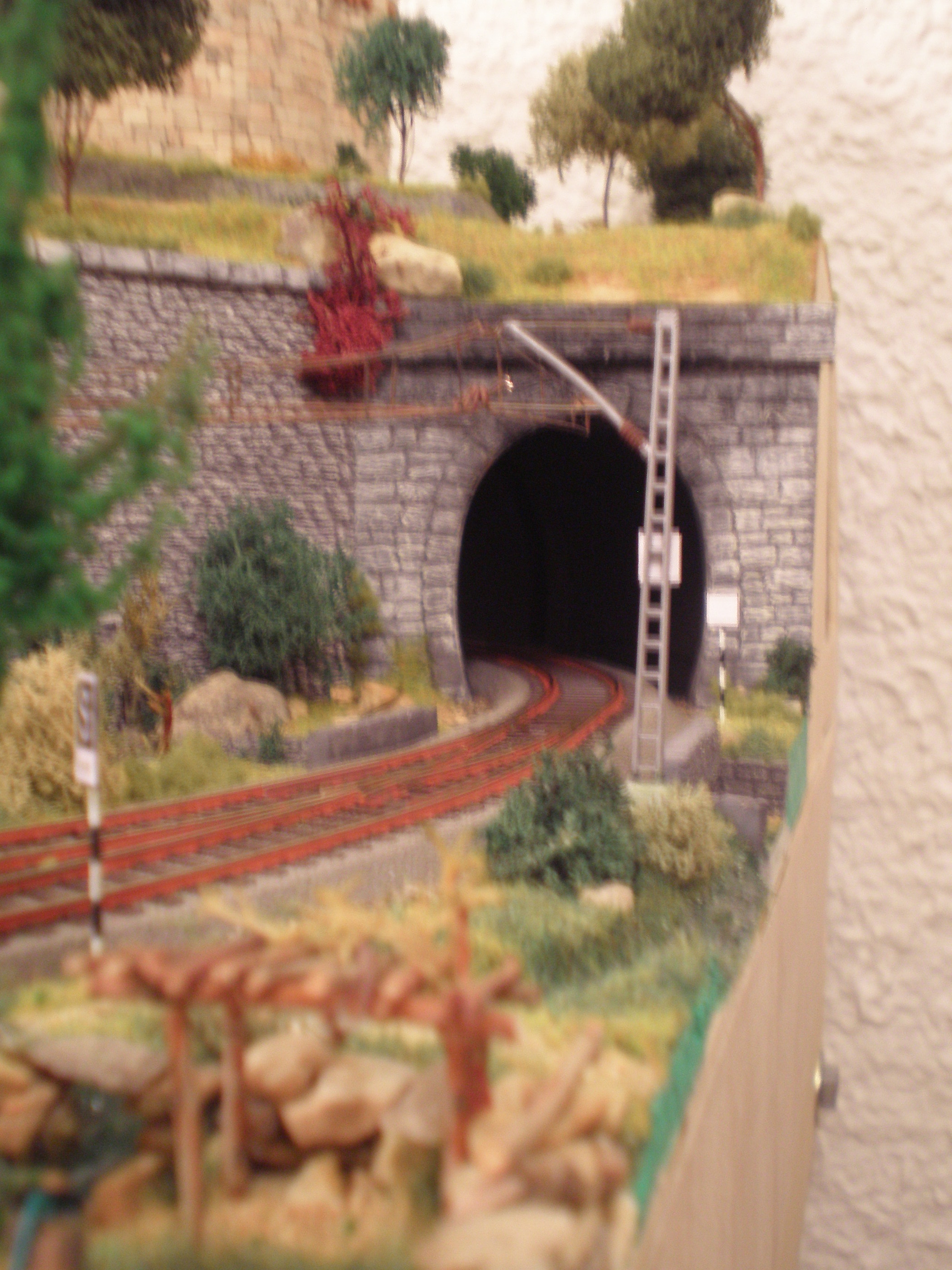

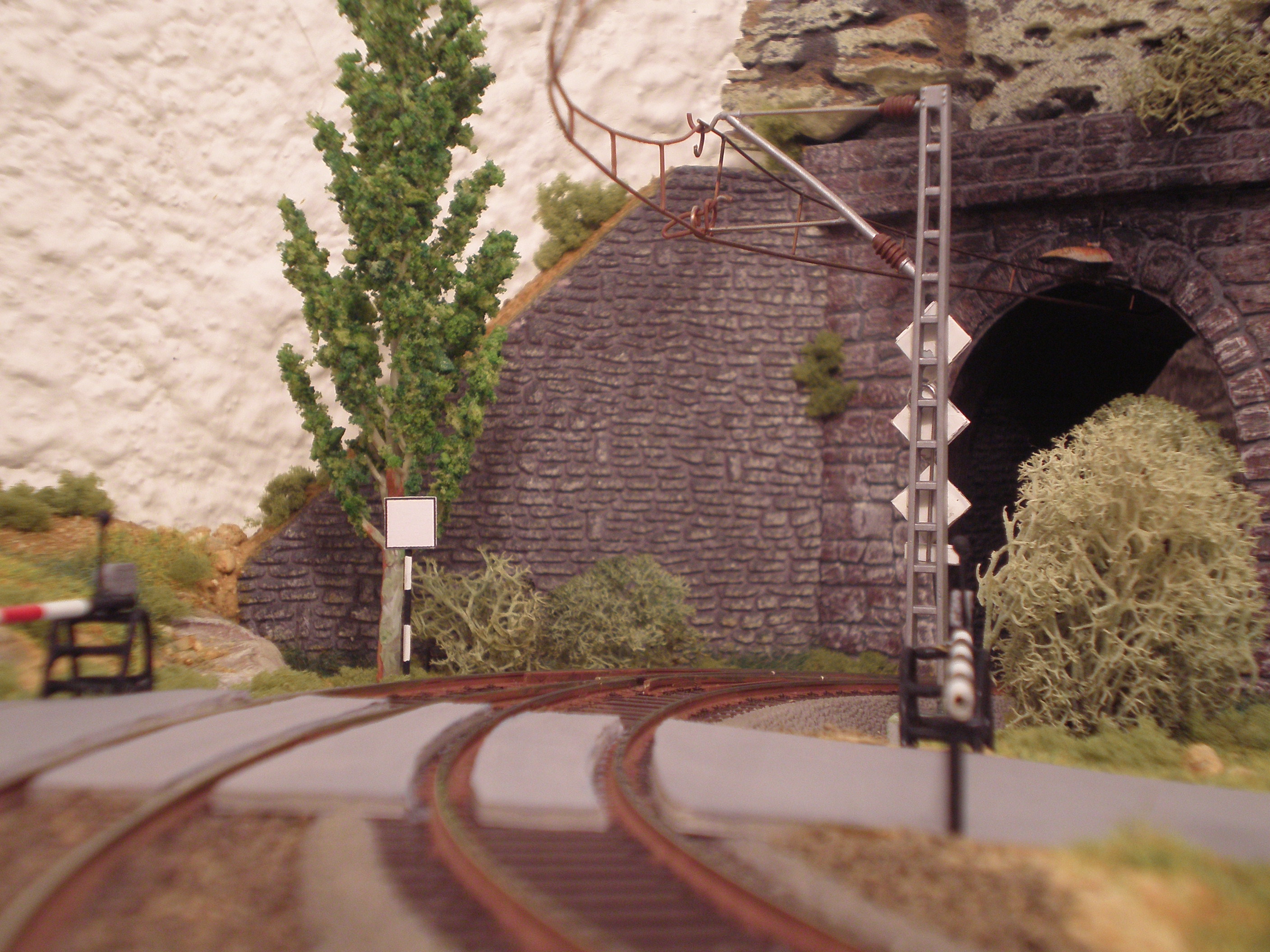

1ª. Boca del túnel oeste

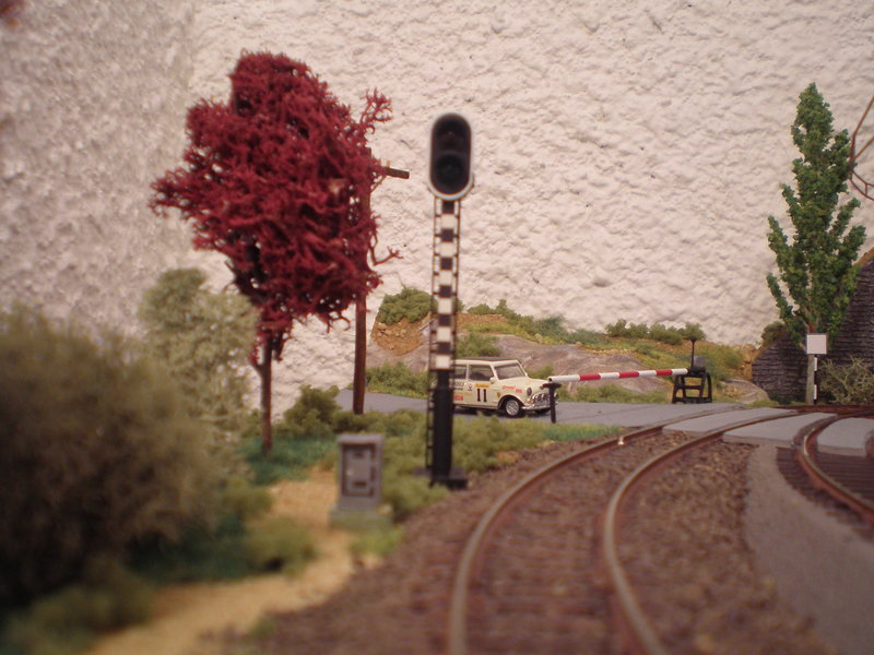

2ª. Semáforo y paso a nivel

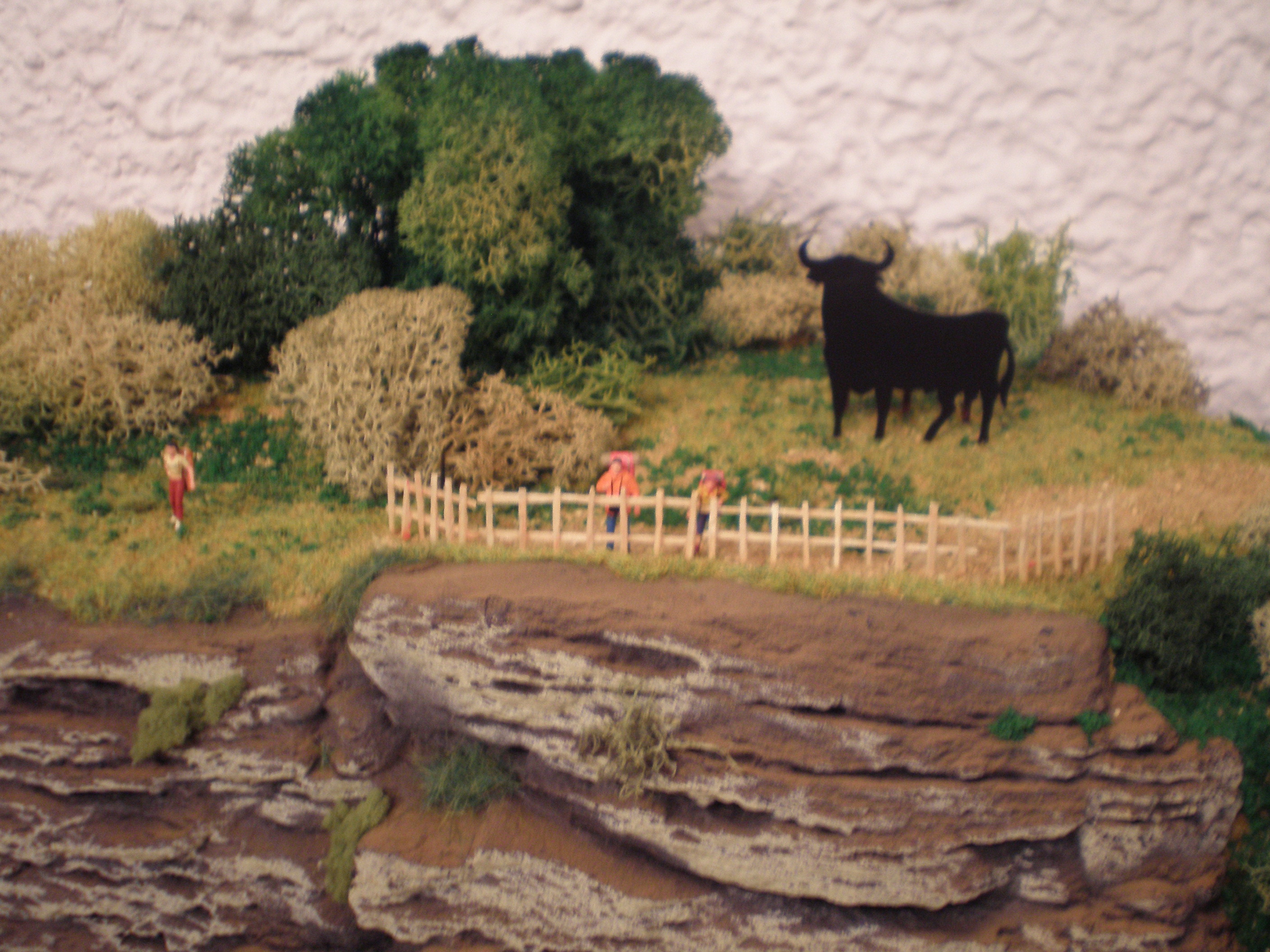

3ª. Excursionistas con toro de Osborne
4ª. Vista de uno de los huertos
5ª. Boca del túnel este

Gracias by103, todo eso lo sé, porque tengo 47 años y todavía no se me ha borrado de la memoria las letras que había dentro del toro, que por cierto amenizaban los viajes por esas carerteras que antes teníamos, en aquellos largos viajes. Quizás algún día busque las letras y las encaje en "mi toro", pero de momento va a continuar más negro que el sobaco de un mono.
Respecto a los postes de catenaria, he ido a los más fácil y barato, ni siquiera se si existen en modelismo de aquellos años en Renfe.
Inicialmente iba a se un trazado diesel y a última hora cambié de idea, porque la catenaria le da un aire muy ferroviario al paisaje.
