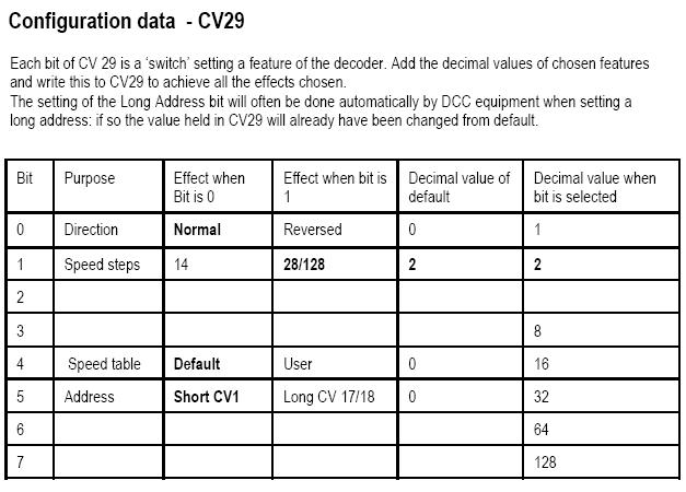

Viendo ahora el manual el decodeder viene con la CV29 a 2 asin que si le sumamos 1 la CV29 = 3.
Te paso. Aunque en Ingles.
Saludos desde Málaga
Antonio
EZ Connand_36-558.pdf
(152.72 KiB) 179 veces

Nota 21 Mar 2010 18:30
Mensajes: 290
Registrado: 20 Ene 2010 00:28
Para que te funcione en analogico tienes que sumarle 4 a tu valor de la cv29. Como creo que la tienes a 3, le tienes que grabar 7.
Esa CV funciona activando bits, para el caso como si fuesen "interruptores" que configuran la locomotora, el valor a introducir en la cv es el obtenido de pasar el numero binaro a decimal que te lo pongo entre parentesis
Bit0 (1)- a 0 marcha normal, a 1 invierte la marcha
Bit1 (2)- a 0 14-27 pasos a 1 28 -128 pasos
Bit2 (4)- a 0 solo funciona en digital a 1 funciona en digital y analogico
Bit3 No utilizado
Bit4 (16)- a 0 curva de velocidad dependiendo de CV2-4 y 6, a 1 curva definida por el usuario
bit5 (32)- a 0 direccion corta (valor de CV1), a 1 direccion direccion larga (definida por la CV17 y cv18)
Bit6 y 7 No utilizados
Sumas los valores de los bits que tu pongas a 1 y te da el valor decimal a grabar. Si quieres invertir la marcha (1), que funcione a 28 - 128 pasos (2) en analogico y digital (4) y le quieres meter una direccion larga (superior a 127) (32):
1 + 2 + 4 +32 = 39 a escribir en la cv29.
en tu caso
1 + 2 + 4 = 7
Nota 21 Mar 2010 18:54

Gracias toño, que bueno tenerte por aqui jeje, entonces para que invertir el sentido de marcha le meto 3 en la cv 29 y luego para que funcione tambien en analogico le meto 7 , es asi ???
Nota 21 Mar 2010 18:58
Mensajes: 646
Ubicación: Málaga
Registrado: 28 Feb 2009 11:15
zubietico escribió:
no no 18.50 cada uno, otra cosa acpmax, el decoder solo funciona en digital, que hay que tocar para que funcione tambien en analogico, que cv es ?? qque valor ??
En principio es como dice "eltrenero" poniendo el valor 7 en la CV29
Pero viendo la tabla de configuración del decoder 36-558, parece que no es posible.
Prueba y nos dices si da resultado, y si no da resultado es que ese decoder no funciona en analógico. (como algunos decoder de N)

en la hoja de instrucciones que tengo sale otra tabla distinta que si que pone lo de funcionamiento en dc y dcc
Nota 21 Mar 2010 19:11
Mensajes: 646
Ubicación: Málaga
Pues entonces si se puede pon en la CV29 el valor 7 y ya esta.
Puedes subir esa tabla, ya que es distinta de la que yo tengo.
Antonio
Nota 21 Mar 2010 19:18
Mensajes: 1348
Ubicación: Zaragoza (Casetas)
Registrado: 01 Feb 2009 09:46
en cuanto tenga lugar la subo , pero vamos e puesto primero el valor 3 en la cv 29 y se a invertido el sentido de marcha y despues e puesto el valor 7 en la cv 29 y no , sigue sin funcionar en analogico
Nota 22 Mar 2010 01:24
Mensajes: 646
Ubicación: Málaga
Pues me temo que ese decoder no funciona en analógico.
