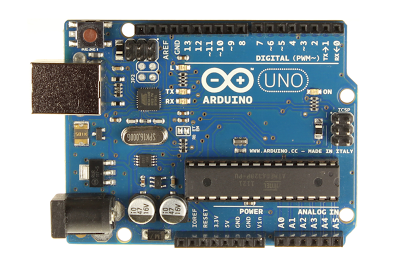

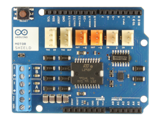

Todo tiene un coste, bien en dinero, bien en horas de trabajo. Si sumamos todo ello, quizá la central más barata sea la que uno puede conseguir juntando dos componentes que se compran ya fabricados:
- Arduino Uno
- Arduino Motor Shield

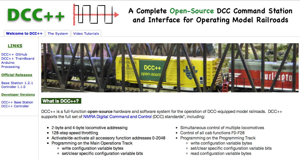

Con un sencillo programa en Java y este invento alimentado con un pequeño transformador ya tenemos una central DCC que controlar con el ordenador:
Ir al sitio (INGLÉS)
Y si lo preferís, también se puede manejar con RocRail:
Yo no lo he probado, pero la magia tras el DCC está toda al alcance del Arduino, de manera que no me cabe duda de que esta central funcione muy bien.

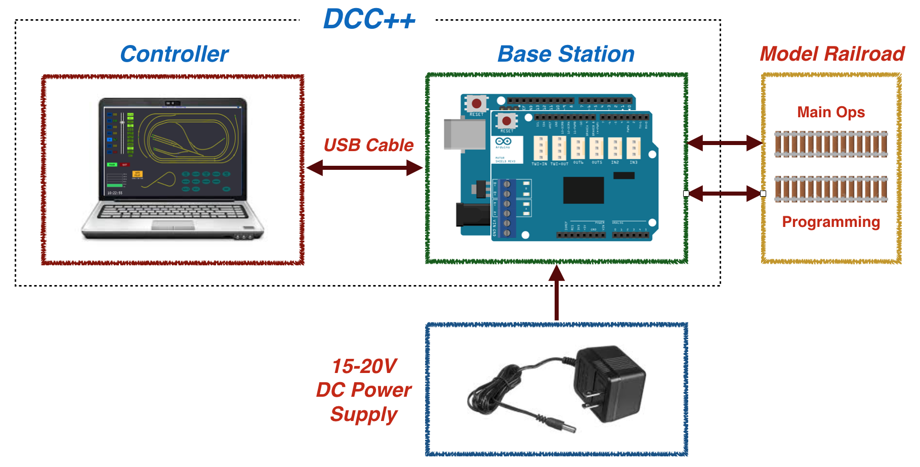

Esta central no tiene conexión para retromódulos de ningún tipo, que habría que hacer llegar al PC mediante una interface independiente (recomiendo la GenLi_S88 de Paco Cañada, sin duda).
Para que se entienda mejor lo sencilla que es la construcción de esta central DCC (de ahí que la considere la más barata) hay otra foto en la web del proyecto que me permito reproducir aquí:
Como se ve, para crear la central basta con encajar una placa sobre la otra y volcarle el programa que se baja de la web del proyecto con cualquier ordenador dotado de USB.

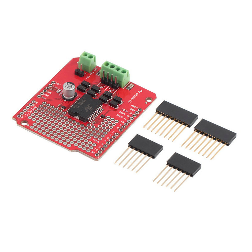

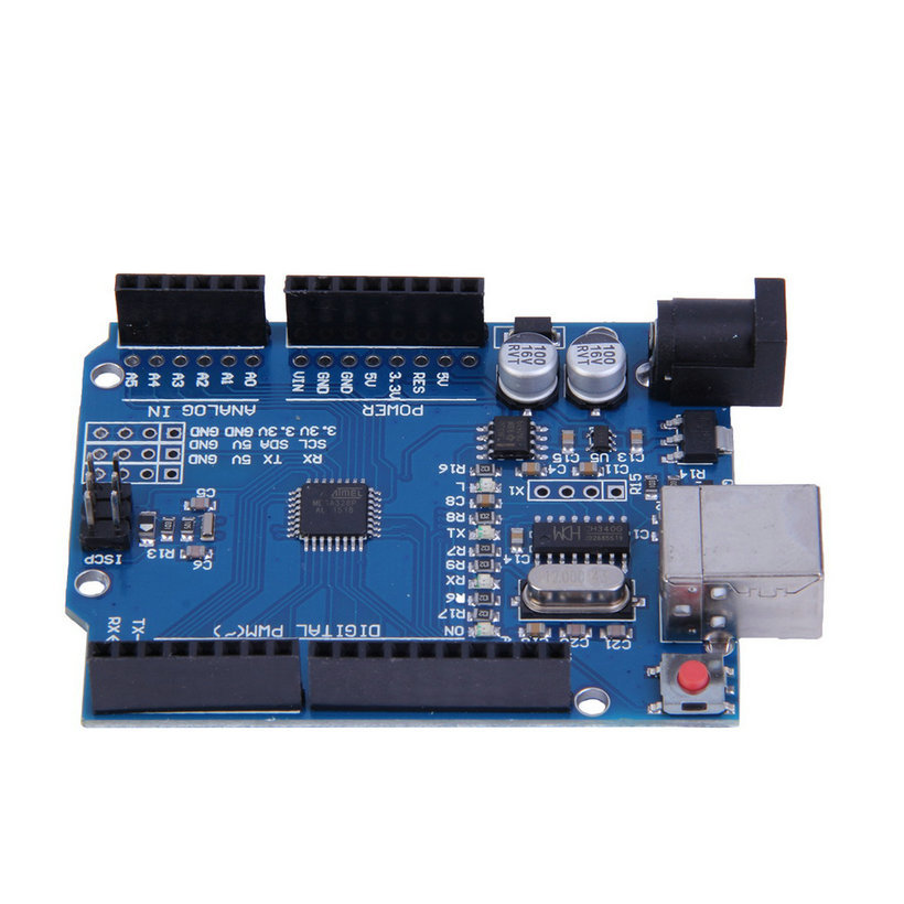

Buenas!!! Ya tengo pedido el Arduino UNO y el motor shield con el L298P, en total 6,5€ jejejeje, eso si, con muuuucha calma hasta que lleguen de china :(
Son algos diferentes a los que salen en los videos, al menos el motor Shield, con el UNO la única diferencia es que el Atmega328p viene en formato SMD.
Supongo que esto no sera un problema, pero revisare bien los pines para no tener ningún disgusto.
