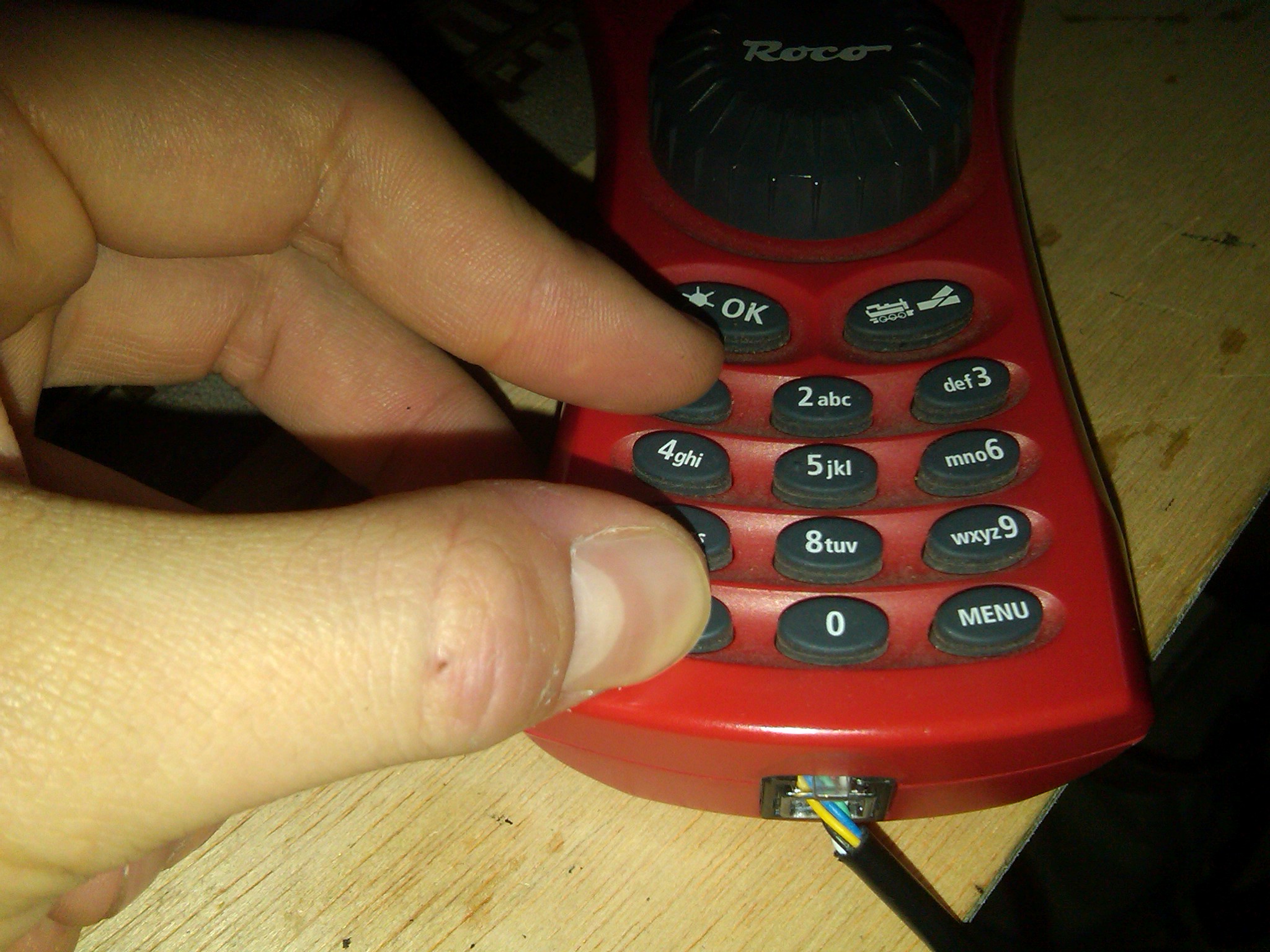

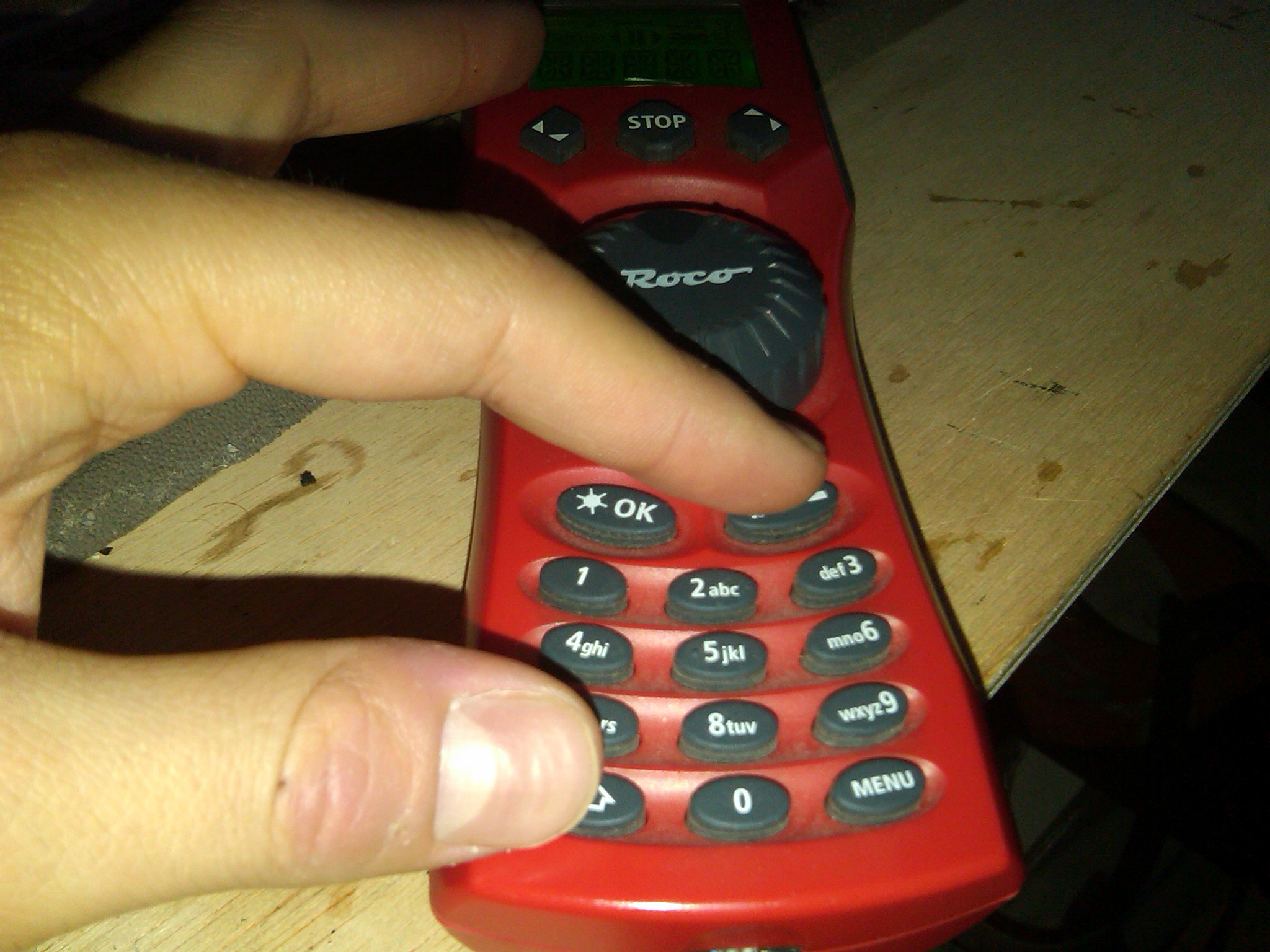

Bueno pues aquí va! :DD so sí de momento lo más básico:
Según enciendes el multimause:
Ahora pasamos al modo direcciones de locomotoras, ya que por defecto se enciende en modo locomotoras grabadas con nombre, para ello pulsamos la flecha arriba junto al botón que tiene una locomotora dibujado y un desvío:

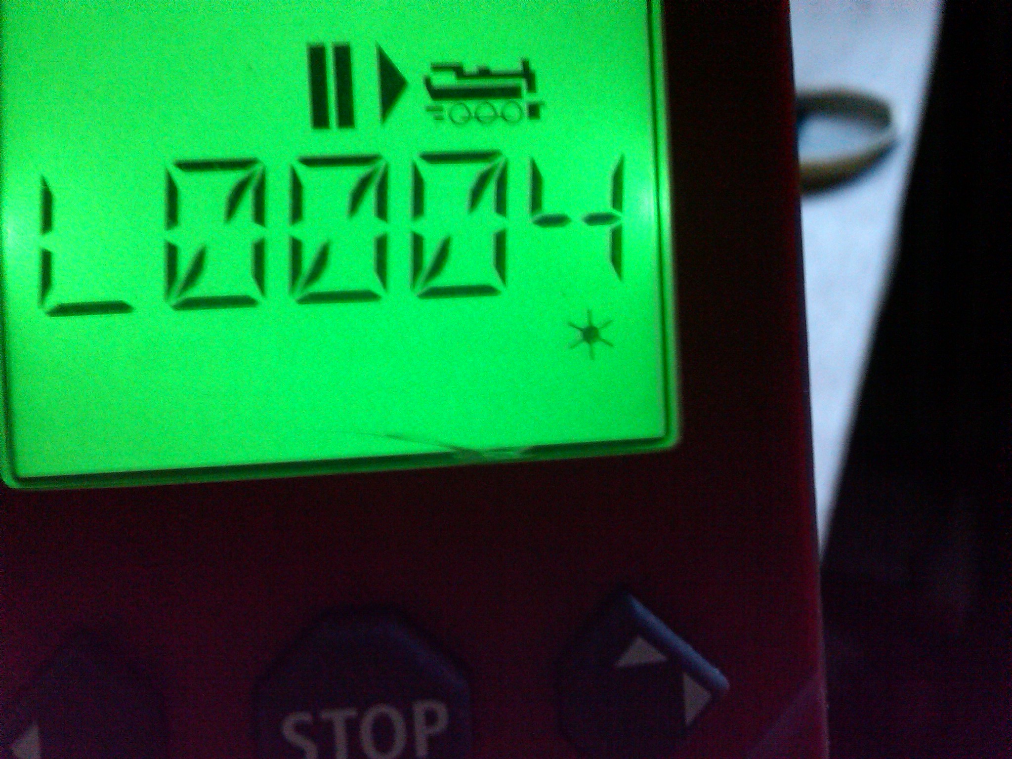

Luego buscamos la locomotora a mover, vamos el valor de la CV1 del decoder, por defecto todas las que compras vienen con el 0003, para ello vamos dando a los botones con flecha izquierda y derecha:

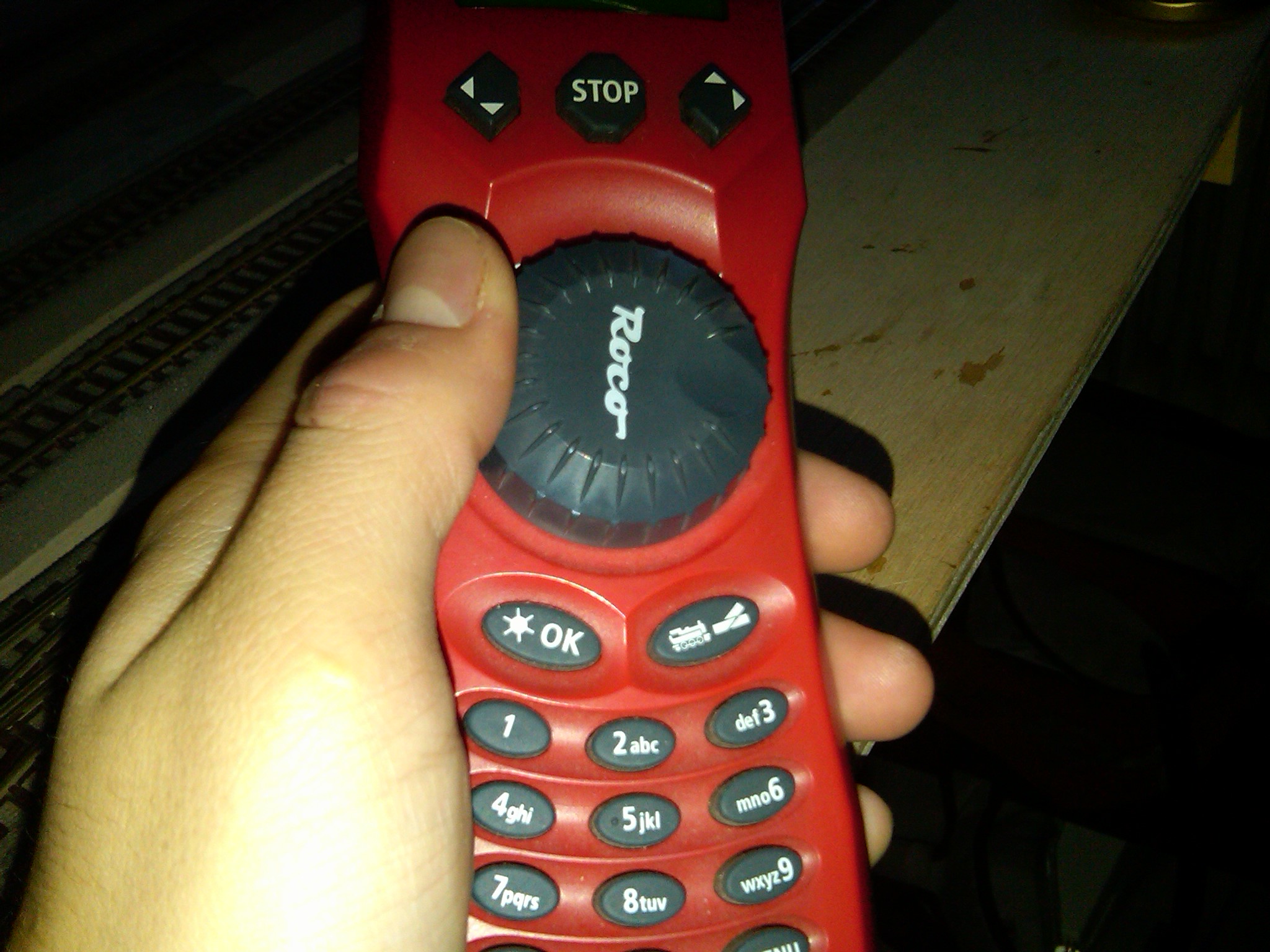

Ahora basta con mover la rueda central hacía un lado o hacía otro para que la locomotora se mueva:

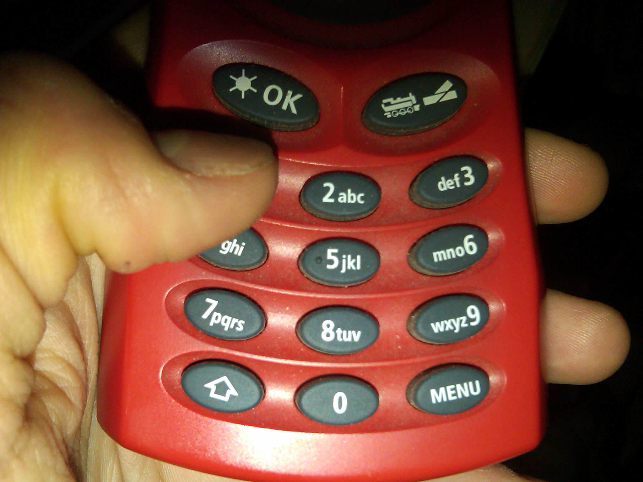

Para encender las luces basta con presionar el botón que pone un asterisco y un ok, en el display aparecerá el asterisco también, para apagarlas basta con presionar el botón otra vez y desaparecerá el icono del display:

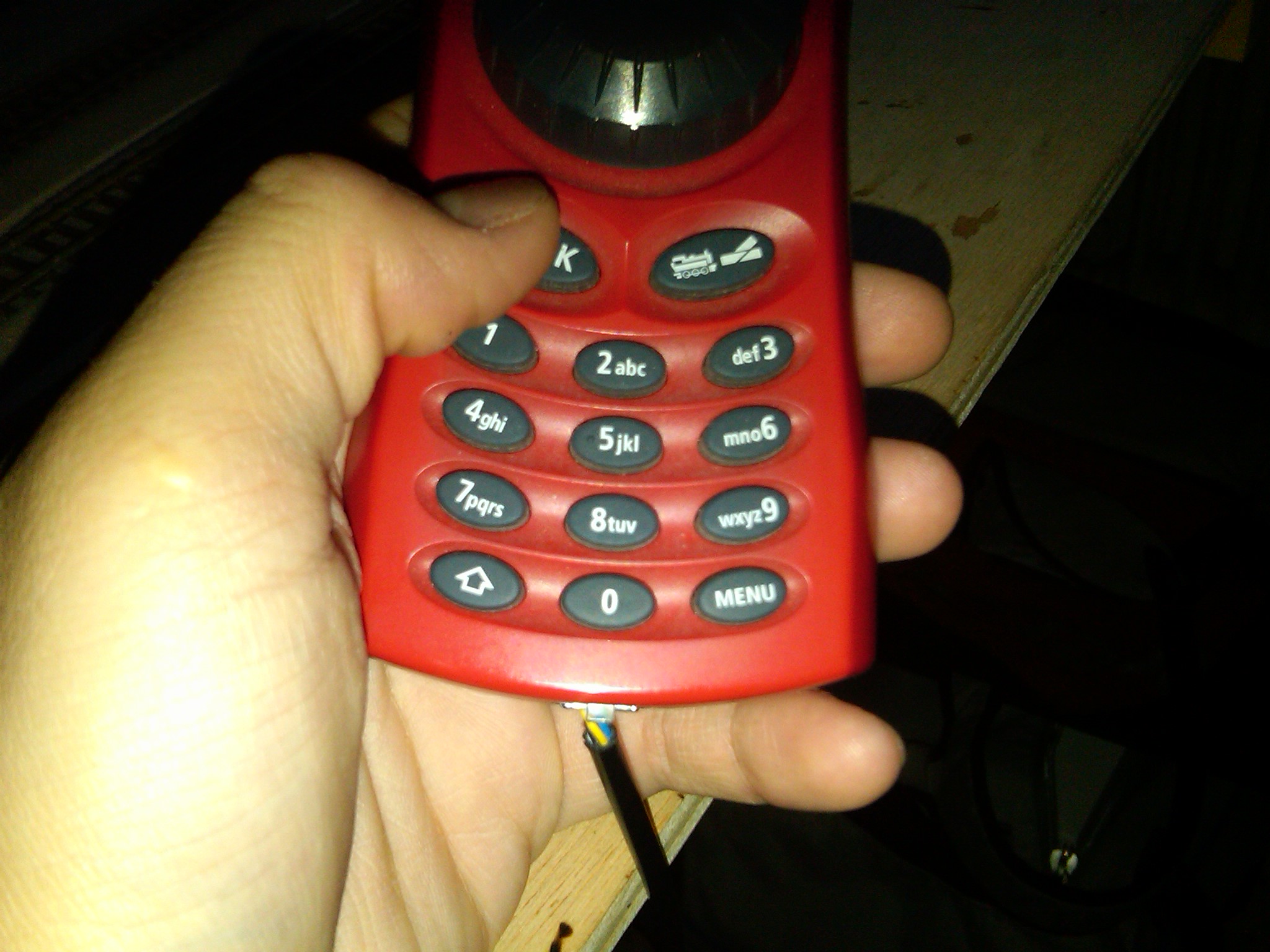

Luego ahora vienen las funciones del decoder, para activar las funciones de la 1 a la 10 basta con presionar los botones del 1 al 0, siendo el 1 el 1 y el 0 el 10, en el display aparecerá el número de 1 al 10 en un recuadro mientras esté activa estas funciones. Normalmente en los decoder se sonido, este se activa con la F1, y el pito suele ser F2:
Luego el multimause controla 20 funciones, para proceder a activar de la 11 a la 20, hay que presionar el botón del 1 al 0 mientras se presiona la tecla flecha arriba, siendo el 1 la 11 y la 0 la 20:
Para ver cuales de estas funciones de la 11 a la 20 están activas basta con presionar la tecla felcha arriba y se mostrará en el display dentro de un recuadro los números del 1 al 10, junto a una flecha arriba, y esto son de la 11 a la 20:
Espero te valga para empezar.
Saludos!!

Añado una nueva locomotora dándole el valor 4 (siempre el siguiente que toque). Supongo que sabes cómo se hace. En ese momento, a pesar de añadirla, la nueva loco en la vía de programación aún no reconoce al multimaus y viceversa.
A continuación procedo a pulsar Menu+1 para programar la CV1, dirección digital de la locomotora.
Automáticamente, al hacer lo anterior, aparece en pantalla un valor sugerido para esta CV (que siempre es el 3). Lo borro y lo cambio por el 4, en este caso.
Pulso OK, aparece en el multimaus la palabra PROG durante un momento y suena un leve chasquido en el decoder de la loco, ajustándose la CV al valor 4 (en este caso).
Ya está programada.
Ahora deben funcionarte bien la 3 y la 4 juntas.
