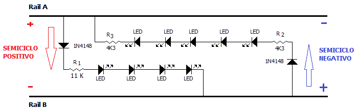

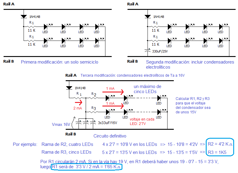

Partiendo de la idea de que un modelo mejora iluminado respecto al que no lo está, hemos aplicado las ideas expuestas en Mi iluminación DCC para iluminar coches en escala N, y así lo hicimos en un diez mil de Roco:
Circuito básico.png (7.46 KiB) Visto 1628 veces

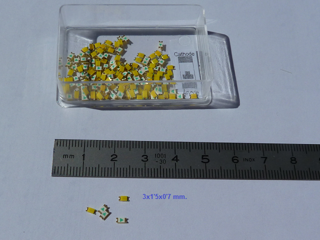

Los LEDs que habíamos empleado eran los mismos que en escala H0 y cuando el techo no es muy alto quedan pegados a la cabeza de los viajeros y se llegan a ver desde el exterior. En ledbaron tienen LEDs de alta luminosidad blanco cálido en formato 1206, con 0’7 mm de espesor:
LEDs 1206.png (565.9 KiB) Visto 1628 veces
Este tamaño es aceptable para ser trabajado. Lo que creo que no resisten es la desoldadura porque se funden literalmente; es decir hay que ser cuidadosos al soldarlos y ponerlos en su posición correcta porque de lo contrario…

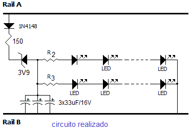

Luego, tratando de mejorar otro poco, dimos vueltas a la posibilidad de incorporar condensadores electrolíticos para evitar los parpadeos, pero eso parece imposible por su tamaño para esta escala.
Y como nada se resiste al pensamiento, dándole vueltas al tema, a mi amigo Antonio se le ocurrió que se podrían montar condensadores de Tántalo, que tienen menor tamaño. Además, dado que el circuito que proponemos tiene muy bajo consumo, se utilizará un solo semiciclo de la tensión DCC para ahorrar espacio.
Pero los condensadores de Tántalo tienen tensiones de trabajo menores para una cierta capacidad, además de un precio elevado. Así a mi amigo se le ocurre que podemos modificar el circuito para que los condensadores trabajen a una tensión menor (16 voltios) y agrupando varios en paralelo (tres de 33 microfaradios). Y eso es lo que hemos hecho:
Circuito modificado.png (30.67 KiB) Visto 1628 veces
El número de LEDs necesarios se agrupan en ramas de no más de cinco (5x2’7 = 13’5 V) y la resistencia necesaria se calcula repartiéndola en dos partes: por una circula la propia de la rama, y por la otra la suma de las ramas empleadas. En la figura se expone un ejemplo; no nos agobiemos por los cálculos que se ponen como justificación, pero no son necesarios.
Lo que sí es muy importante es que antes de conectar los condensadores se mida el voltaje que tendrán, porque si nos hemos despistado y resultan más de sus 16 voltios de trabajo puede haber un accidente. Hemos probado también la alternativa de poner un diodo zener de 3’9V en lugar de R1. Con la baja corriente del circuito, la tensión en el zener queda en unos 3’3 V que junto con el diodo 1N4148 quitará unos 4 V de la tensión de alimentación:
Circuito realizado.png (5.52 KiB) Visto 1628 veces

No es una solución maravillosa porque al tener los condensadores menos voltaje que el de alimentación y una capacidad relativamente baja no suministran corriente mucho rato, pero como el circuito consume muy poca corriente, el efecto de eliminar el parpadeo está bien conseguido, y como decía al principio, está un poco mejor de este modo.

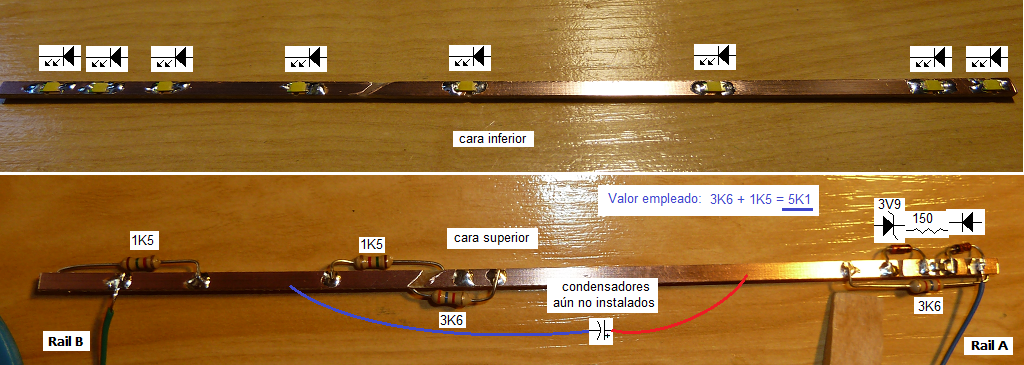

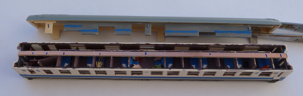

Luego, el proceso de instalación está explicado en otros hilos; así que aquí pongo las imágenes que lo resumen:
Primero se marcan los puntos donde irán situados. Luego se sueldan los componentes del circuito:

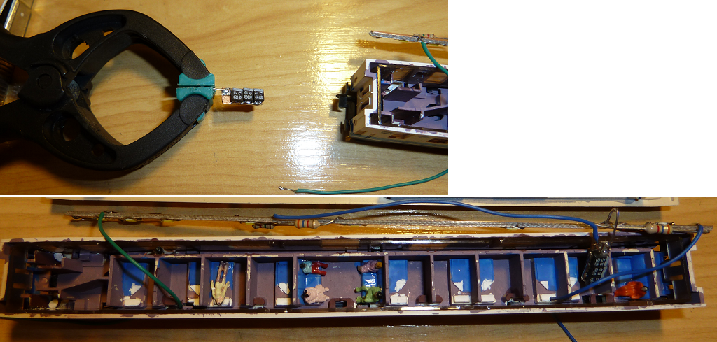

Como los condensadores irán alojados en uno de los departamentos cuyos viajeros van durmiendo, los ponemos aparte:

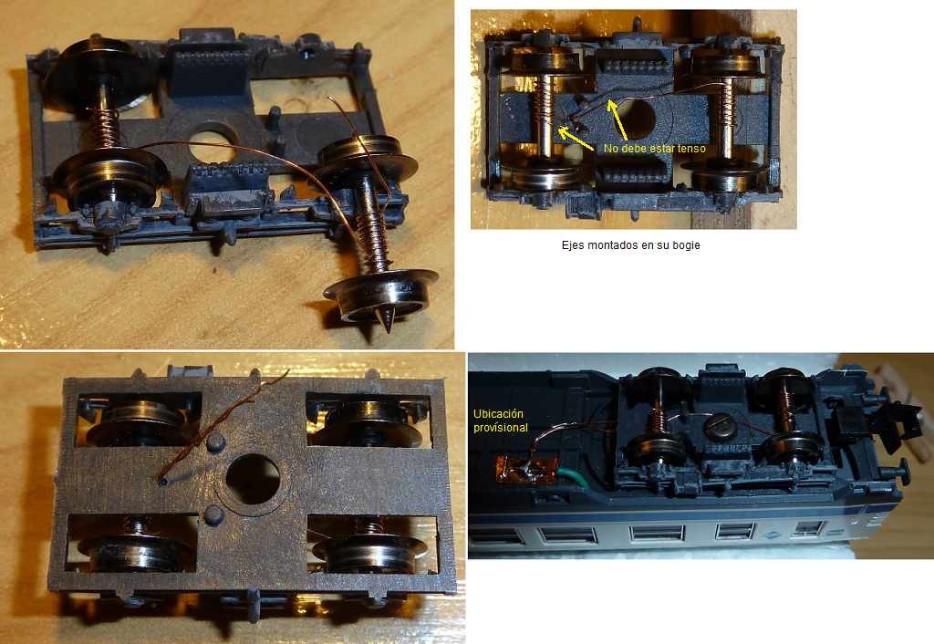

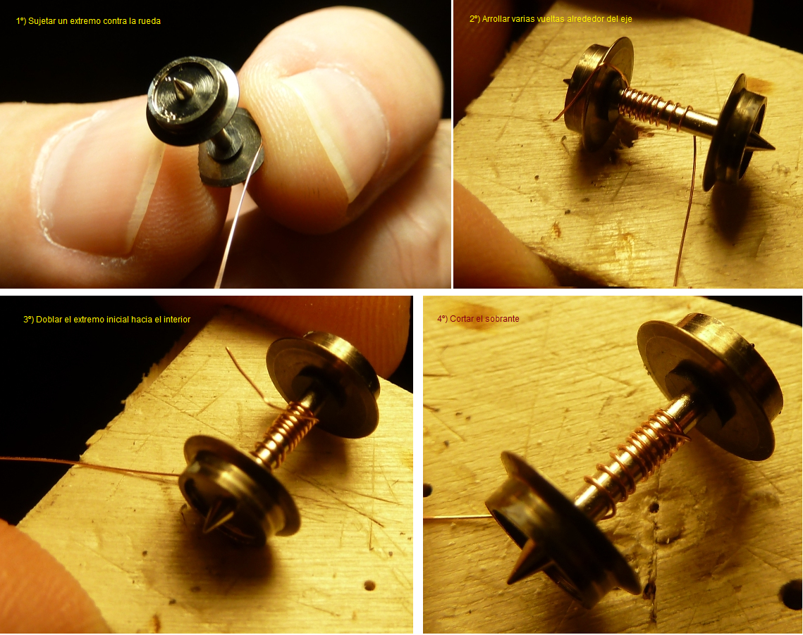

En este modelo los bogies van sujetos por un tornillo, lo que ni facilita el paso de la corriente desde las vías al interior, ni la fijación de una pletina, por eso hemos recurrido al sistema tradicional empleando un hilo de cobre (el del cable paralelo normal):
Mensajes: 625
Ubicación: Asturias
Registrado: 15 Nov 2012 19:16
Luego desde el bogie se pasa al interior. En principio el paso está hecho de forma discreta a uno de los departamentos que están ocultos, pero es preferible hacer el paso más cercano al eje del bogie porque en la posición provisional mostrada podrían llegar a rozar con la rueda en curvas cerradas.

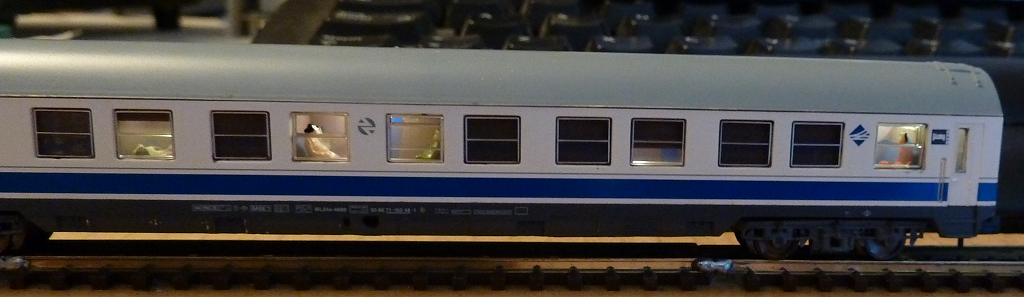

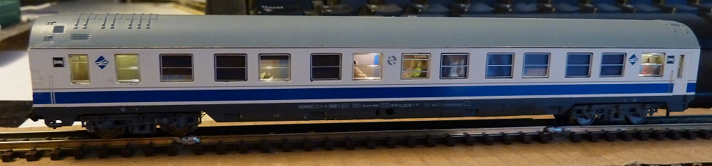

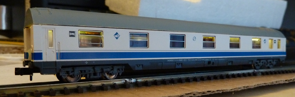

Y el resultado. Lado departamentos (el desajuste del techo no se nota si no están iluminados; hay que poner un burlete para que no salga la luz):

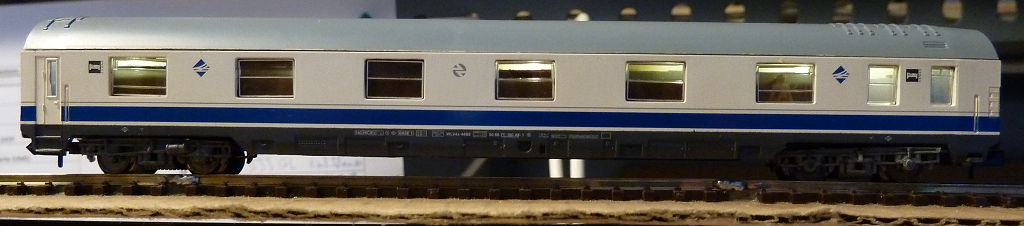

Y lado pasillo:

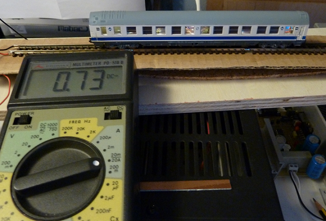

Finalmente, como siempre, el consumo:
A nosotros nos ha funcionado así, como está explicado. Esperamos sea de utilidad.
