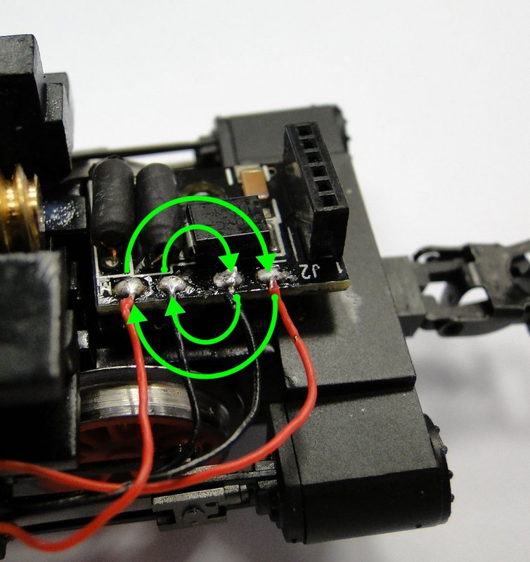

Debido al poco espacio que hay para colocar el decoder, la posición donde se encuentra y suponiendo que no quieras cablear, la opción es el Uhlembrock 73410 o similar.
Yo lo he montado y funciona perfectamente.
El problema viene a la hora de montar la carcasa de la locomotora. Como el hueco es pequeño, queda un poco levantada. Por lo tanto tienes que desmontar la plaquita de circuito impreso que incorpora la locomotora.
Una vez que has separado esta plaquita, elimina con un cutter el reborde del orificio por donde pasa el tornillo.
Vuelve a fijar esta plaquita con cinta adhesiva a doble cara lo mas fina posible y teniendo cuidado de que no haya ningún contacto con el chasis de la loco.
Una vez que hagas esto tienes que comprobar el cableado de la loco conforme a la foto que te adjunto.
cableado de la caldas.jpg (100.68 KiB) Visto 2056 veces
Parece ser que hubo un fallo de diseño y en la primera serie de lomotoras (entre ellas la mia) había un error. Si te fijas lo que hay que hacer es intercambiar los cables de las tomas de corriente por los del motor.

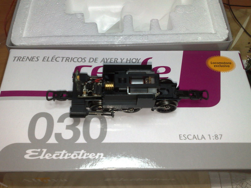

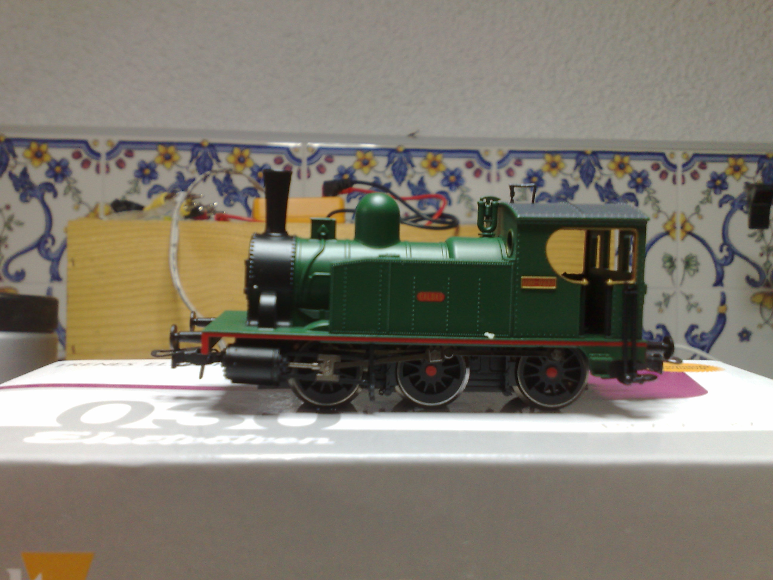

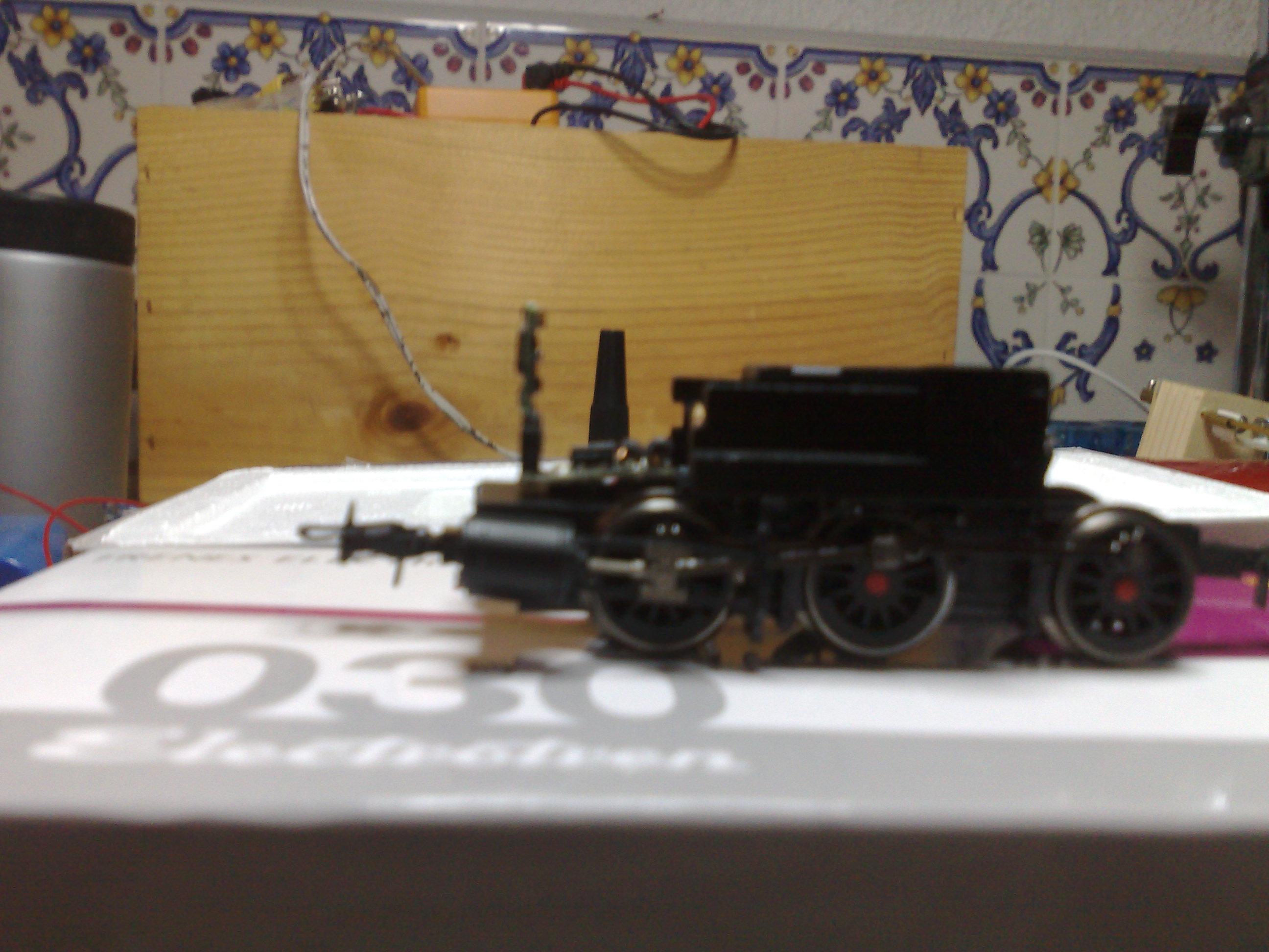

Adjunto algunas fotos de como queda el decoder montado y la loco terminada con el decoder instalado.
Espero haberte sido de ayuda.
