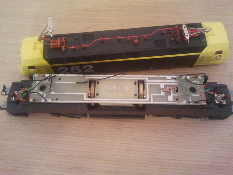

El diseño, ¿tan solo vale para el 311 de Lima?. Lo digo por que yo tengo una locomotora 252 de Lima y si también sirve, otra placa mas que compro.
Tras una primera toma de contacto con la 252 de Lima, creo que se podría llegar a instalar la Multilok. El principal problema son los volantes de inercia, que sobrepasan en altura la placa multilok, de ahí que la placa original lleve 2 cortes donde están los volantes. Quedan 2 opciones, intentar levantar la placa multilok (no he mirado si es viable) o bien colocar la multilok entre uno de los dos volantes y el testero correspondiente.

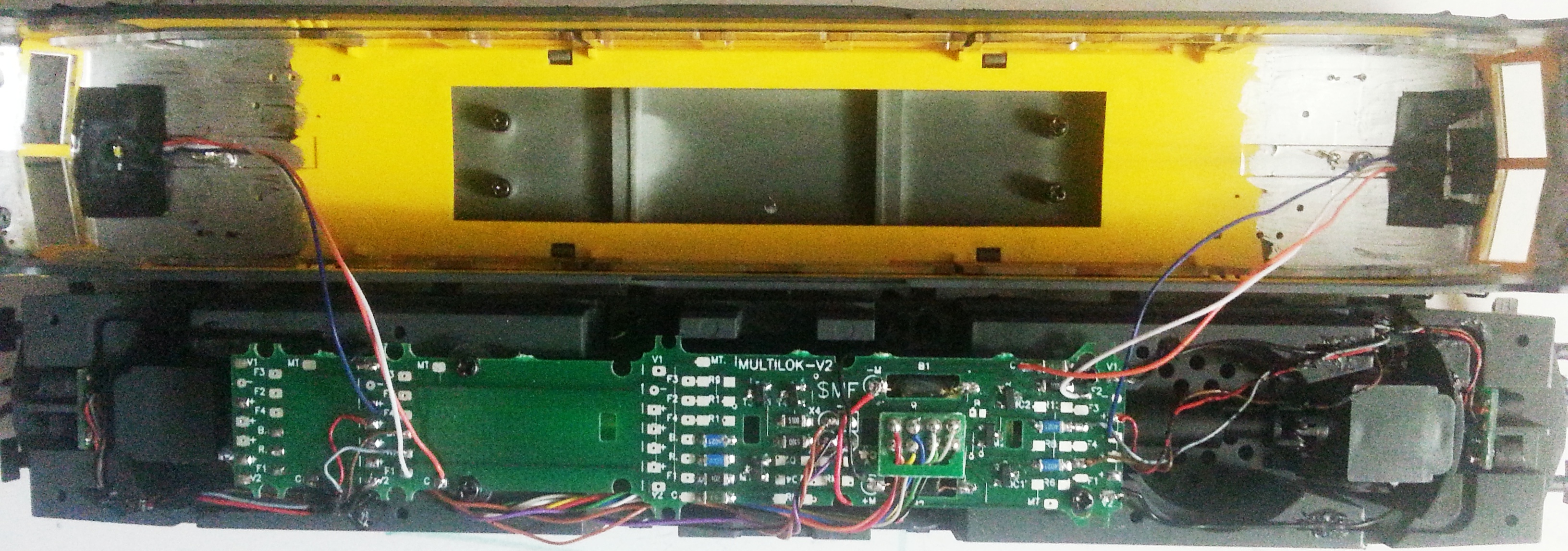

Ya está en marcha la V2!!!!
Novedades definitivas con respecto la V1:
-Al igual que la version 1, sirve para las locos ROCO 250, 319 y 333. Electrotren 269 y tambien 289 y 289.1 (Tamdem)
-Se añaden nuevos puntos de anclaje para que a su vez sirvan para las locomotoras Electrotren: 276, 251, 281, 311, 353/354, Alcos 316/318/321, 440, camellos y civias (casi todo el parque motor de electrotren)
- Se incorpora una salida para manejar luces fijas con las funciones F0 (tipo matriculas)
- Se intercambian las logicas de funcionamiento de las aux3 por la F2 en el gobierno del apagado de las luces de cola. Esto permite liberar a todas las salidas F0 adelante, F0 atras, F1 y F2 para poder aprovechar las nuevas funcionalidades de salidas dobles en los lokpilot V4. Es decir, en estas salidas podemos asignar dos estados diferentes a la F1 con dos teclas diferentes (por ejemplo) para que puede simular el foco principal corto y el largo (dos intensidades diferentes) y asociarlos a dos teclas separadas.
Si hay interesados, por el procedimiento habitual, mensaje privado.
Condiciones, las mismas que para las V1.

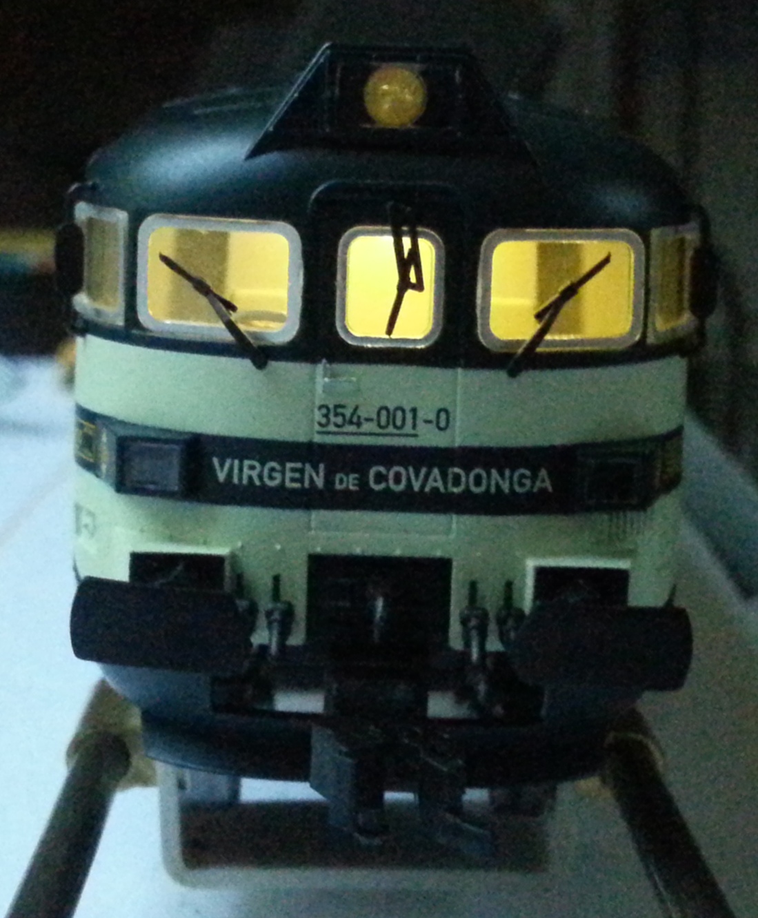

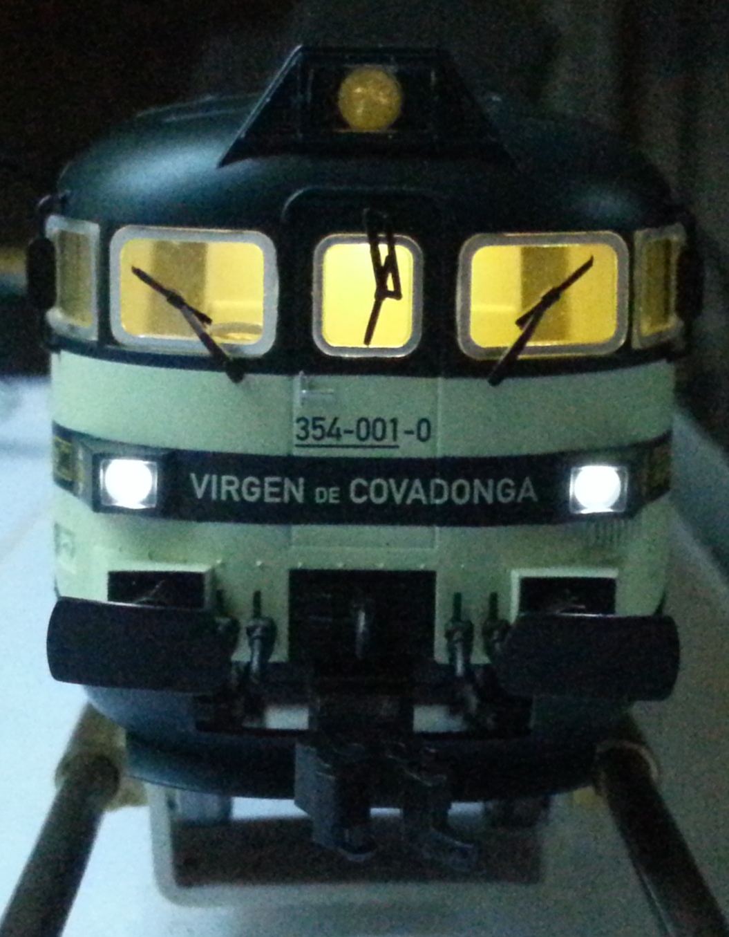

ya están disponibles.
sobre una 353/354 de Electrotren:
Resumen de funciones disponibles:
F0: pilotos blancos inferiores en funcion del sentido de la marcha
F1: foco superior lado 1 configurable en función del sentido de la marcha por CV
F2: foco superior lado 2 configurable en función del sentido de la marcha por CV
F3: apagado de las luces rojas de cola (dependiendo de estado de F0). Se puede dejar la locomotora estacionada con los pilotos rojos de ambos testeros encendidos.
F4 Luces en cabina dependiendo de estado F0.
F6: modo maniobras con los pilotos blancos de ambos testeros encendidos.
muestra sobre una 354
Poco a poco iré subiendo el resto de compatibilidades.

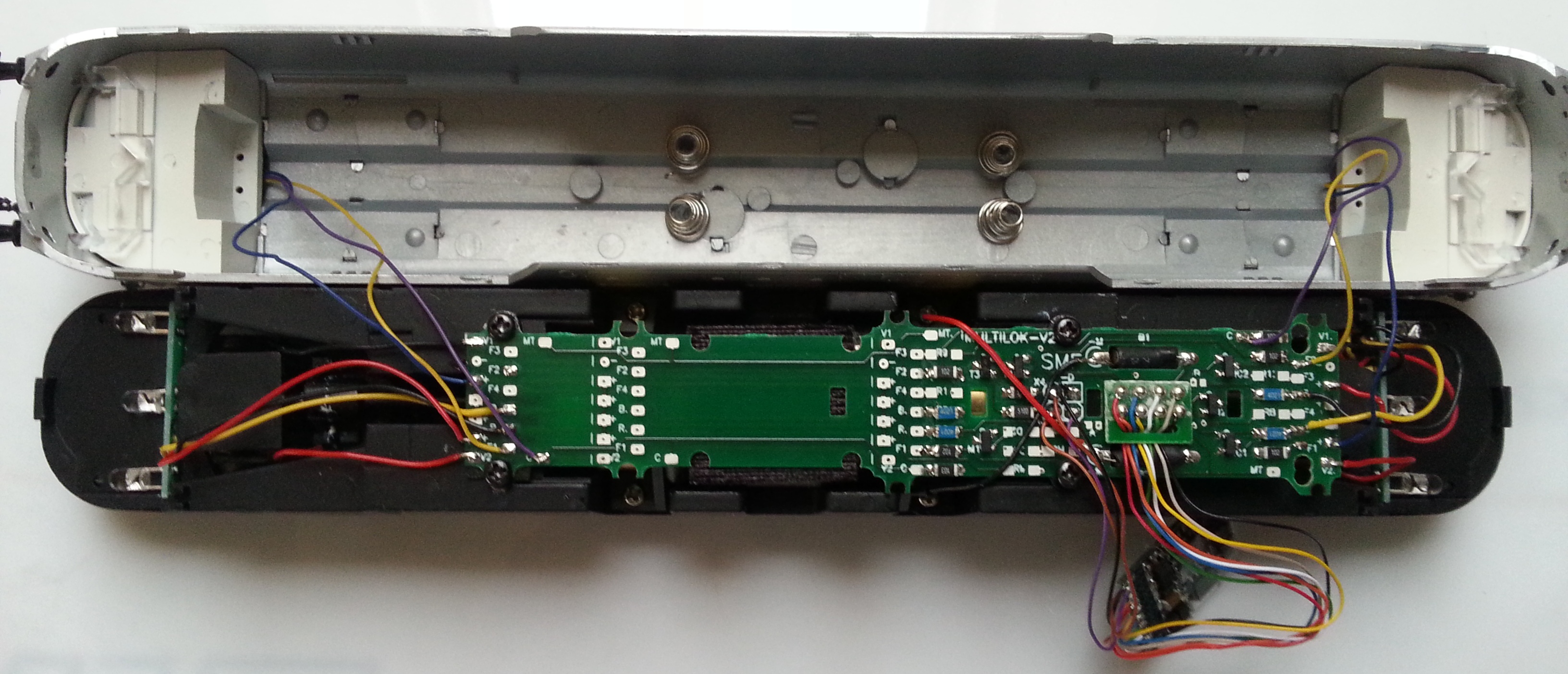

Multilok montada en una 276.
Diseños 3D

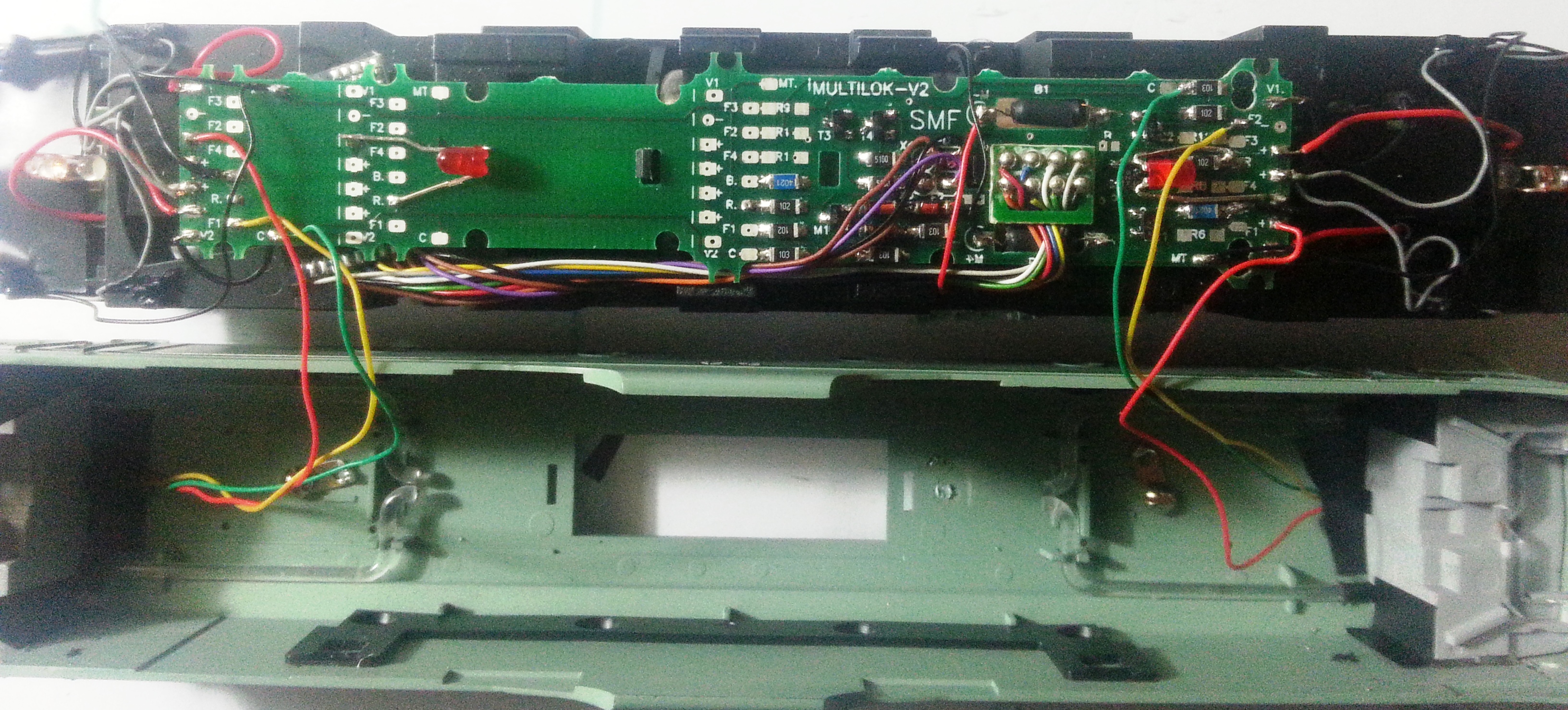

y en una 251
