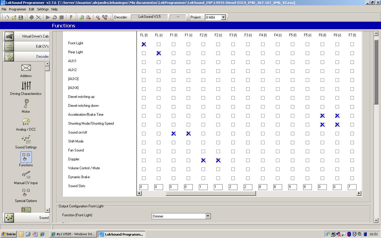

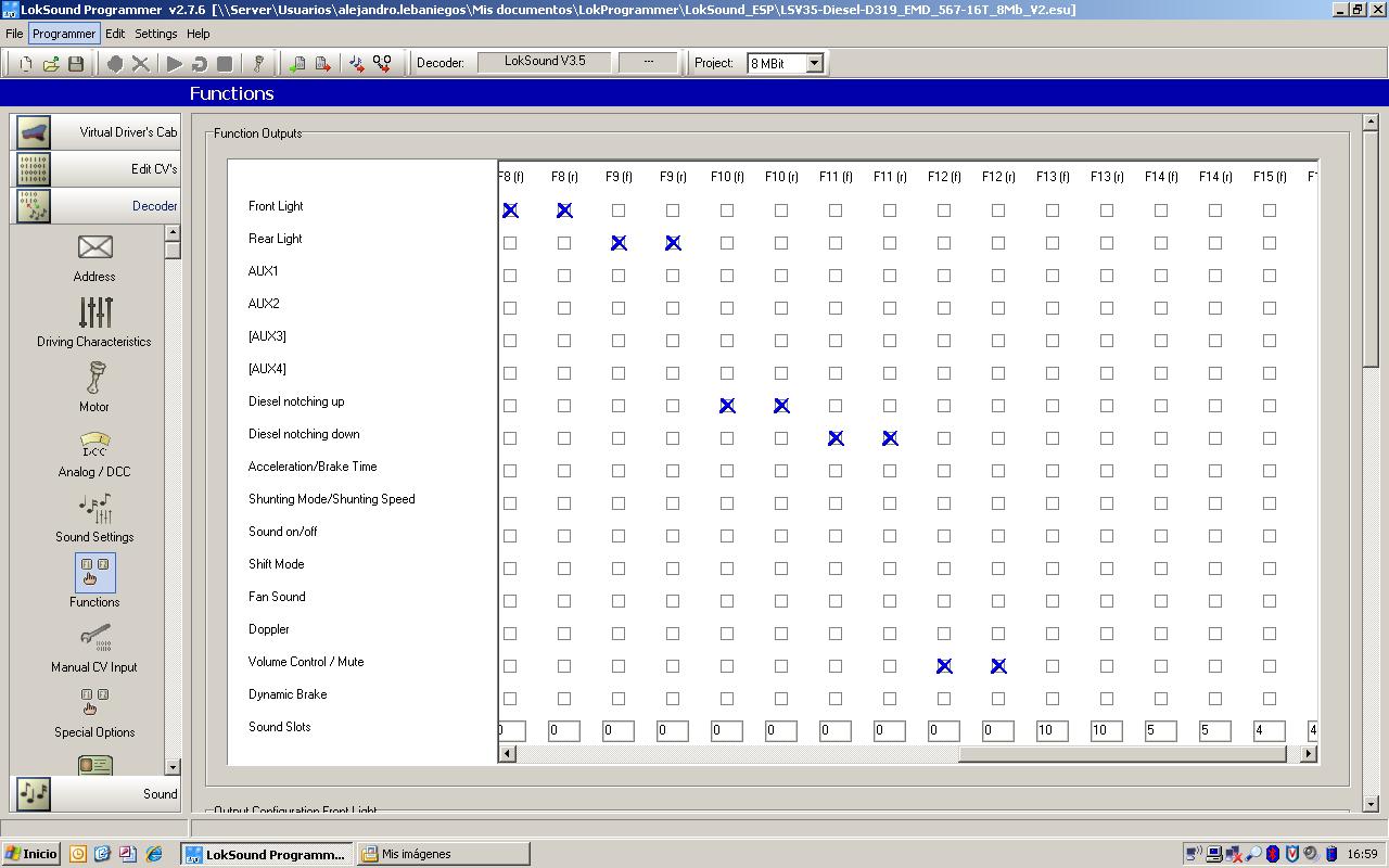

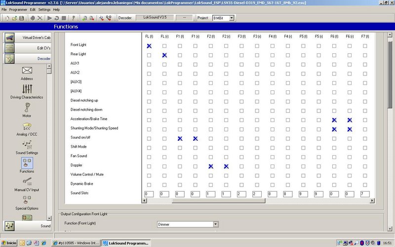

Todo es modificable y ajustable a gusto del consumidor. Lo de la asignación de funciones es totalmente configurable, tanto por CVs como con LokProgrammer, seleccionando o deseleccionando las aspas en las funciones correspondientes y/o cambiando los numeros de los slots de sonido asignados a cada función:

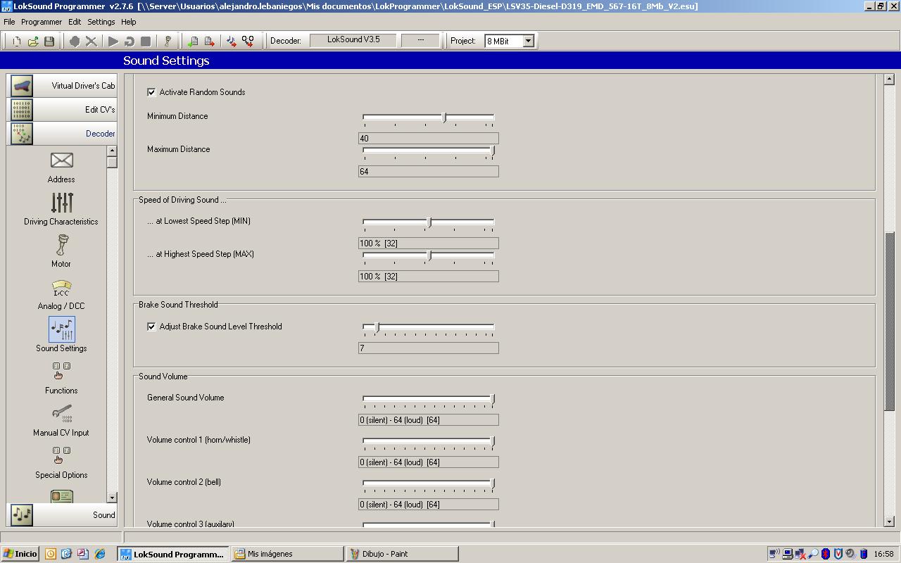

Lo de los frenos, a mi me gusta este freno, aunque el que quiera puede poner otro (se ponen siempre en el slot 16) , por ejemplo el de la 250, que he probado pero a mi gusto es demasiado agudo.
Tambien es configurable por CV y lokprogramer el momento en que se activa el sonido del freno:
Cierto es que el sonido del compresor es muy alto y el del ventilador también, ese detalle ya lo he modificado y he editado los mensajes anteriores modificando este fallo en los proyectos.
Lo bueno es que con el proyecto, podemos ajustarlo absolutamente todo a nuestro antojo.
Para cualquier duda al respecto, aquí estamos para ayuddar en lo que se pueda.
