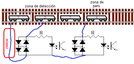

Hola Ángel,
te me has adelantado respondiéndome, porque pensaba borrar la consulta y poner la explicación (anoche ya caí en la cuenta de mi, digamos, obcecación). Como supondrás mi curiosidad es técnica, dado que no tengo intención de comprar ninguna central y sí de seguir con mis apaños caseros. Pongo un esquema de cómo imaginaba la circuitería de la detección:
Detector de presencia - consulta - 4.png (6.23 KiB) Visto 7690 veces
Yo imaginaba un solo cantón (por ejemplo en una estación). En ese caso, la locomotora en '1' aún no es detectada porque los diodos quedan cortocircuitados; cuando pasa a '2' ya es detectada porque la corriente por ella pasa también por los diodos; cuando toca la entrada de la zona de paro, '3', los diodos de esa zona (corregido el esquema puesto en un post anterior) también la detectan porque quedan en paralelo con el grupo de la zona anterior, y cuando esté en '4' sus diodos también la alimentarán con lo que mande la central. Lo que marco como 'error' es lo que suponía en principio y que haría que el tren no fuera detectado hasta que todas las ruedas conectadas entre sí entraran en la 'zona de detección', pero si el recuadro rojo se sustituye por otro grupo de diodos similar, ya el funcionamiento es exactamente como me explicabas. Esto es lo que yo quería entender.
Perdona que te haya dado tanto quehacer :oops: , además de una forma un poco absurda, porque tus explicaciones son evidentes, pero yo estaba asentado en otro sitio.
Creo que el título es más acorde con el contenido y más sugerente. Y por añadir un poco más de jugo, yo soy un poco más partidario, en teoría porque aún no tengo nada probado en este sentido, de los sensores ópticos por reflexión que no dan mucho quehacer y pueden ser totalmente fiables; esto pensando en hacérselo uno mismo de forma casera (no conozco ninguno de los estándares de los retromódulos).

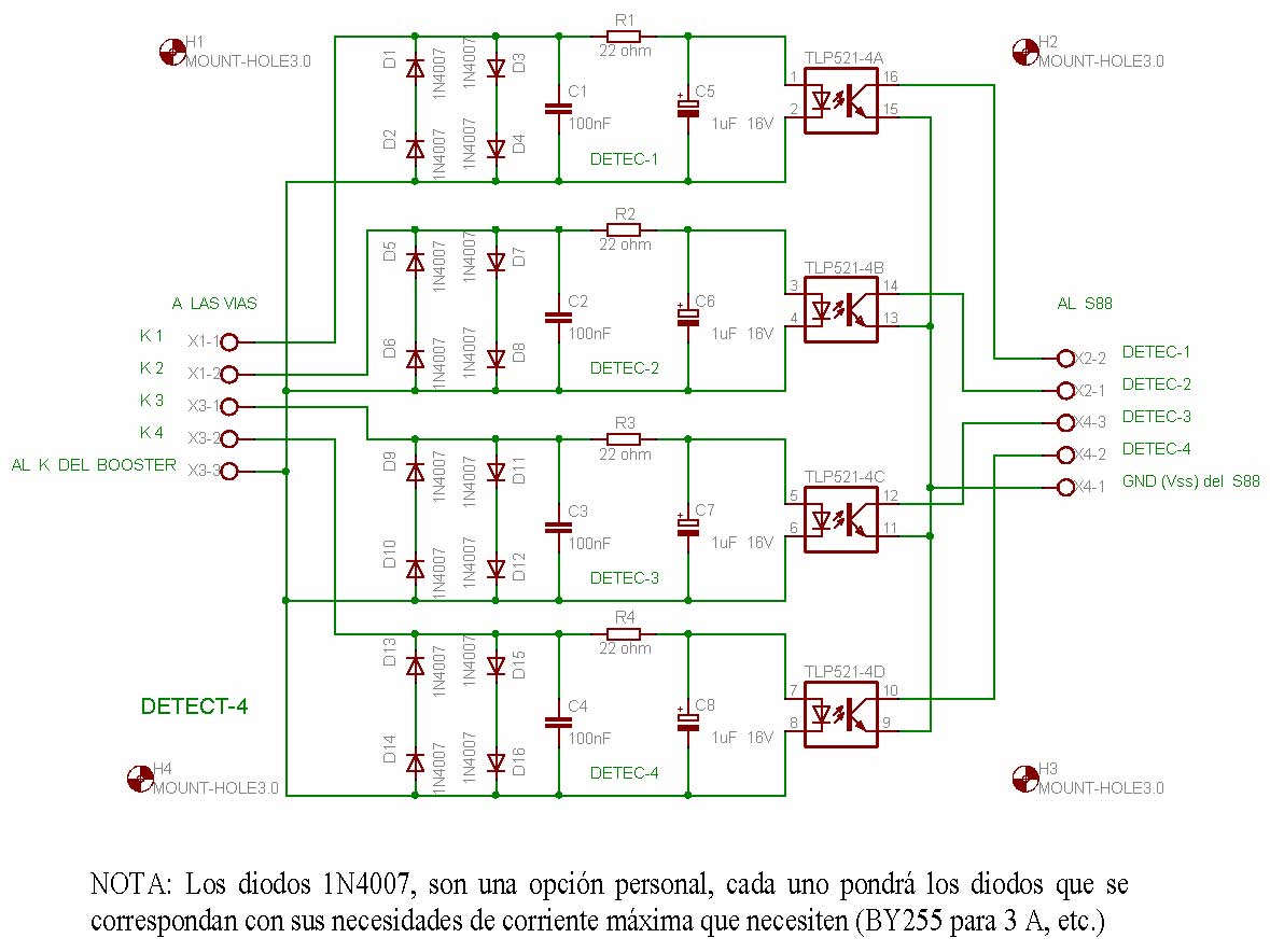

Me parece German que ese esquema que has puesto de los detectores de consumo esta mal el cable de la izquierda debe ir al otro carril, adjunto esquema que se publico aqui hace ya mucho tiempo.

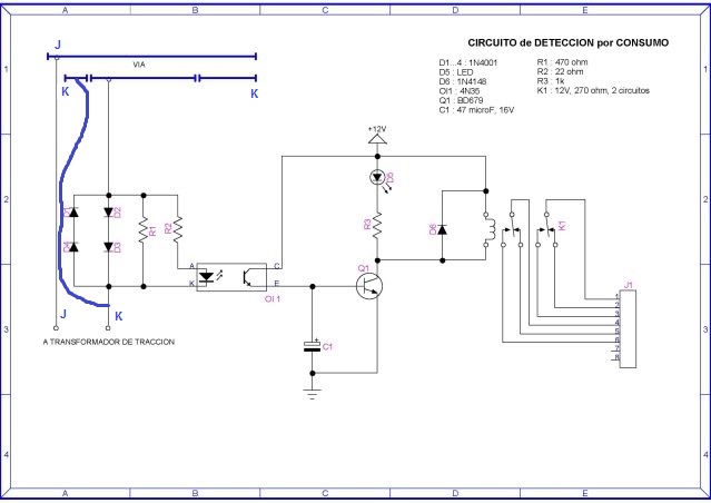

Hola "El del Puro",
gracias por tu aclaración, pero a lo que me refería con mis dudas queda más claro en tu esquema que me tomo la libertad de utilizar:
La línea que no dibujé (J en este esquema) la supongo conectada, y las conexiones restantes se limitarían a unir entre sí los raíles 'K'. Precisamente este caso es el que planteaba, porque yo creo que hasta que no haya un vehículo consumiendo corriente en el tramo aislado, sin cortocircuitar ninguno de sus extremos, no se detectará. Esto para un solo tramo, pero si el trazado está dividido en cantones, todos ellos se alimentarán de la misma manera; o sea, el terminal 'K' de la central no tocará el raíl más que a través de los diodos, y en ese caso sí será detectado cualquier vehículo en cuanto una sola rueda cortocircuite dos tramos consecutivos.
Gracias de nuevo; aprecio que comentemos porque siempre aportan ideas válidas para todos.
Germán
Mensajes: 555
Registrado: 02 Dic 2014 13:37
Sigo pensando que sobra la conexion que has puesto a mano German ;)
Mensajes: 625
Ubicación: Asturias
Registrado: 15 Nov 2012 19:16
y entonces ¿cómo llega la alimentación al carril K?
Germán

Mensajes: 2273
Registrado: 21 Mar 2014 12:52
Como decían Les Luthiers en "Cantata del adelantado Don Rodrigo .... " "Don Rodrigo, Relator. Que la calma no se pierda ... "
Germán
A ver, el carril K
llamémosle de izquierda a derecha K1, K2, K3
Supongamos que K1 y K3 están unidos por el resto del circuito o por los cables de alimentación.
La alimentación al sector K2 es a través de la secuencia K1 => Conexión pintada a mano => Grupo de 4 diodos => Conexión del gráfico.
Los 4 diodos tienen doble función; por un lado permitir el paso de la corriente sea de la polaridad que sea y por otra parte provocar una caída de tensión entre sus bornas de 0,8V (0,4 por cada diodo y sólo dos conducen en un momento dado)
Pero esta caída sólo ocurre si pasa corriente por ellos, es decir si son parte del circuito de un motor, un decoder o un simple led de cola de un vagón o coche.
con estos 0,8V que aparecen se enciende el diodo del optoacoplador cuya señal se utiliza con el resto de la circuitería de la parte derecha (transistor, condensador, led, relé, ...) para indicar si hay presencia (consumo) en la parte K2.
Por supuesto, éste es sólo un polo y hay que conectar el otro al otro carril J.
Pero es importante señalar que la alimentación de las locomotoras que están tomando corriente en el sector K2 no es por el punto de 12V que aparece en el esquema, viene del cable que parte de K1.
Sigo pensando que sobra la conexión que has puesto a mano German ;)
Lo siento pero yo creo que esta bien puesto.

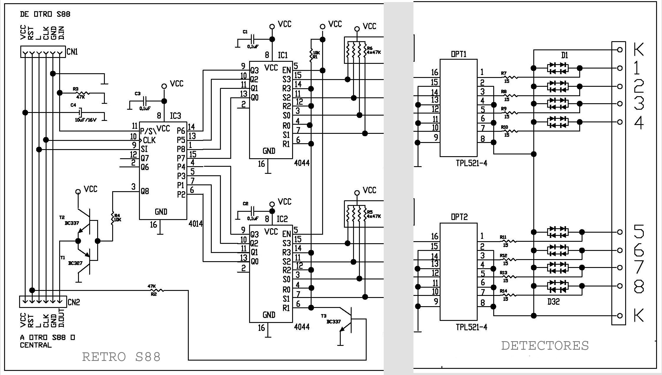

German, la pregunta será alreves, ¿Cómo llega la alimentación K a la batería de diodos del detector?
El rail K ya tiene su corriente que viene directamente de la central siendo una fase del DCC pues el cable que se conecta al rail K y va a la placa de los detectores este se coge siempre FUERA de las zonas aisladas. Por eso esta bien puesto como lo dibuja German.
Aquí os dejo un esquema de una placa con los retromodulos S88 + los detectores de ocupación.
He partido el esquema con una franja ancha vertical en gris para que se vea claramente que a la izquierda son los 8 retromodulos y a la derecha son los 8 detectores.
En el lateral izquierdo esta el bus de comunicaciones que abajo va a la central y arriba va a otra/s placa/s de retromodulos si la hubiera. Este bus son seis hilos finos del tipo telefónico.
Si os fijáis en el esquema son dos grupos de 4 retromodulos + 4 detectores en la mitad superior del esquema (del 1 al 4) y en la otra mitad inferior se repite todo de nuevo para crear los otros 4 retromodulos + 4 detectores (del 5 al 8),
En ambos lados del esquema esta el terminal K y se ve claramente que es necesario para poder cerrar el circuito de los diodos, si no no podrían detectar los diodos y además tener corriente el rail aislado cuando la central lo permita:

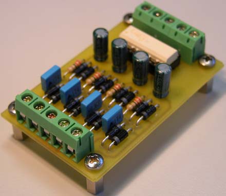

Aquí otra placa pero esta es solo con los 4 detectores de presencia, que al final es lo mismo que lo anterior. Es que no hay mas:
Foto 1 Original Detec Consumo DETEC-4 (4 salidas).jpg (21.16 KiB) Visto 7609 veces

Atención Ángel: en el circuito de los 4 detectores de consumo por diodos no hay que poner los condensadores C5, C6, C7 y C8, porque de lo contrario se pierde muchísima sensibilidad. Yo uso esos detectores (tengo 64 tramos controlados con ellos) e hice pruebas de lo que digo, con el resultado de que no deben ponerse (se dejan sus orificios en la placa vacíos y nada más). En el siguiente documento adjunto dos diseños de placa, el que yo uso (adaptado y ya sin los agujeros de los condensadores) y el original de J. de Frutos, que es el que tú reproduces. Recomiendo usar el mío, que es algo más compacto.
NOR Detec-4.pdf
PDF con la placa de detectores de consumo que yo uso
(944.16 KiB) 1019 veces
Y ya de paso, adjunto también la placa para los retromódulos, que es algo más fácil de construir que la original porque he engrosado bastante las pistas y facilitado la posterior soldadura de los componentes (ésta no lleva modificación alguna del circuito, sólo la anchura del cobre):
NOR s88.pdf
PDF con la placa de los retromódulos que yo uso
(502.79 KiB) 722 veces

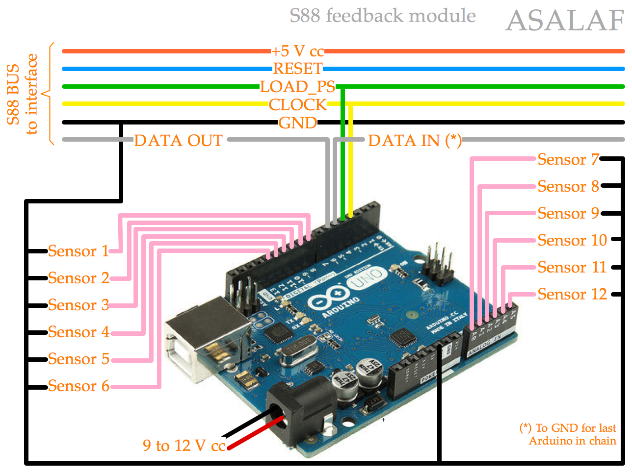

Actualmente trabajo lo que voy montando de maqueta con la central de Digikeijs DR5000 con RocRail y aunque ya uso un módulo de detección de ocupación de la misma marca DR4088-RB, necesito mas detectores y ya he adquirido los materiales necesarios para montar los sensores y el retromódulo con el Arduino y aquí surge mi duda ...
¿Como habría que hacer el cable que sale del Arduino a la central?
¿Cuales serían los pines del RJ45, según el dibujo adjunto?
Gracias anticipadas por vuestra ayuda.

Mensajes: 761
Registrado: 12 Ene 2012 14:44
Depende de la central. Por parte del Arduino creo que no tendrás el mínimo problema porque está clarísimo en el dibujo. Lamento no poder ayudar más pues yo no tengo esa central.

Supongo que el cable del bus es independiente de la central, yo lo que estoy solicitando es que de los cables que salen del Arduino, cual va a cada pin del RJ45, porque una vez cableado, ese conector lo podré conectar a cualquier central que admita el bus RS88
Mensajes: 761
Supones bien: como simple cable, con que tenga el número necesario de hilos es suficiente :roll:
Eso de '...cualquier central...' no sé si está comprobado... Yo creo que no. Sin embargo, hay por ahí un estándar llamado S88N. Arriésgate y si esa central lo respeta, entonces vale. Si no lo respeta, entonces no creo que ni siquiera se queme el Arduino. Tan solo no funcionaría. El conector depende de la central.

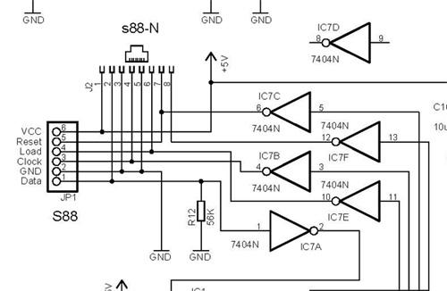

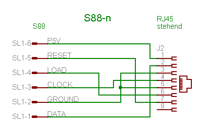

Hola a todos,
Existe un estándar internacional para todos los S88N, aquí tienes el cableado de pines:
La imagen anterior ha salido de esta página en la que se puede ver un cuadrante con todos los datos del estándar del cableado:
https://www.opendcc.de/s88/s88_n/s88-n_e.html
Esto es un trozo del esquema de la central NanoX S88 de Paco Cañadas en el cual puedes ver de nuevo la relación de pines para conectar con un RJ45:
