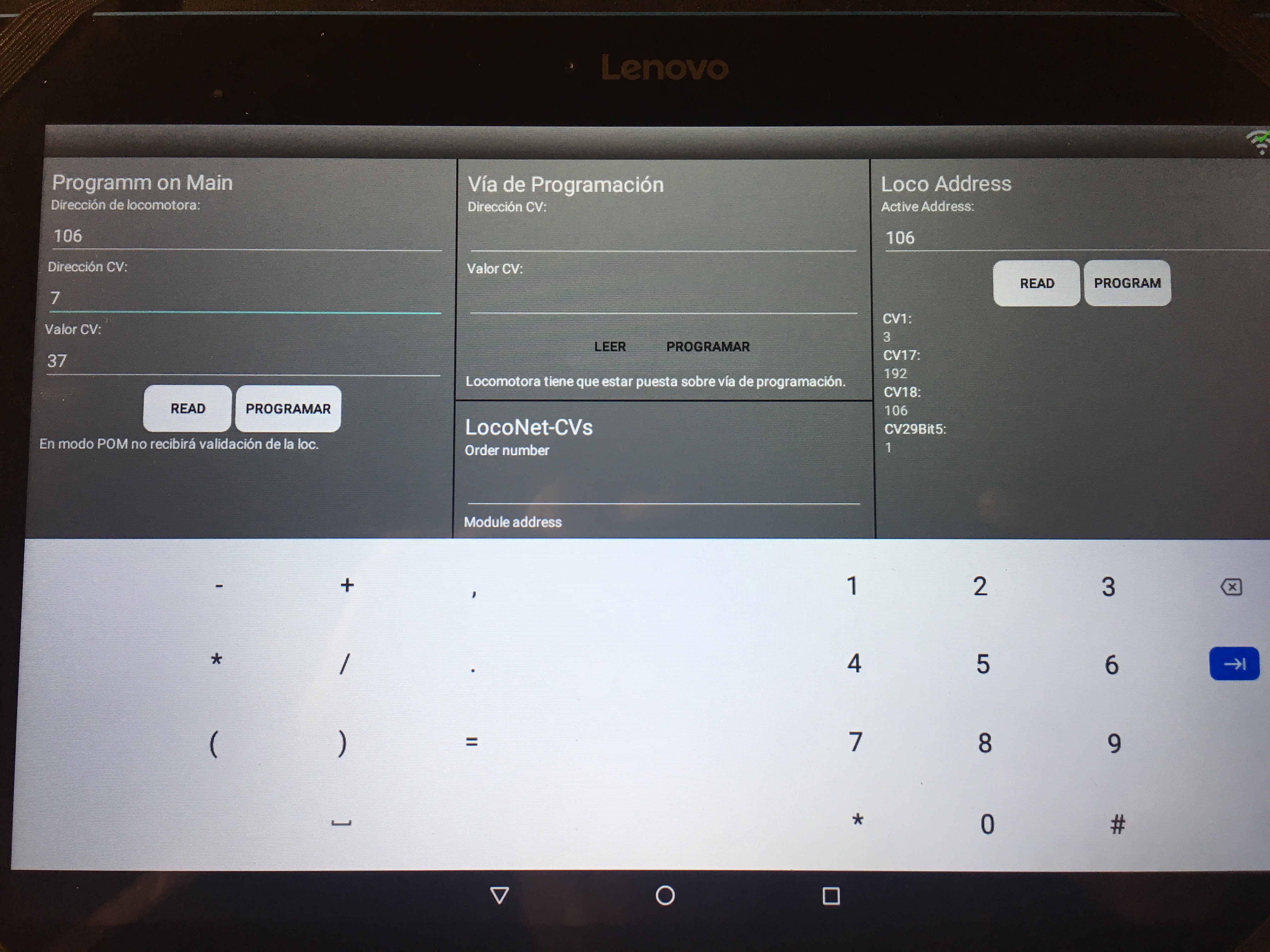

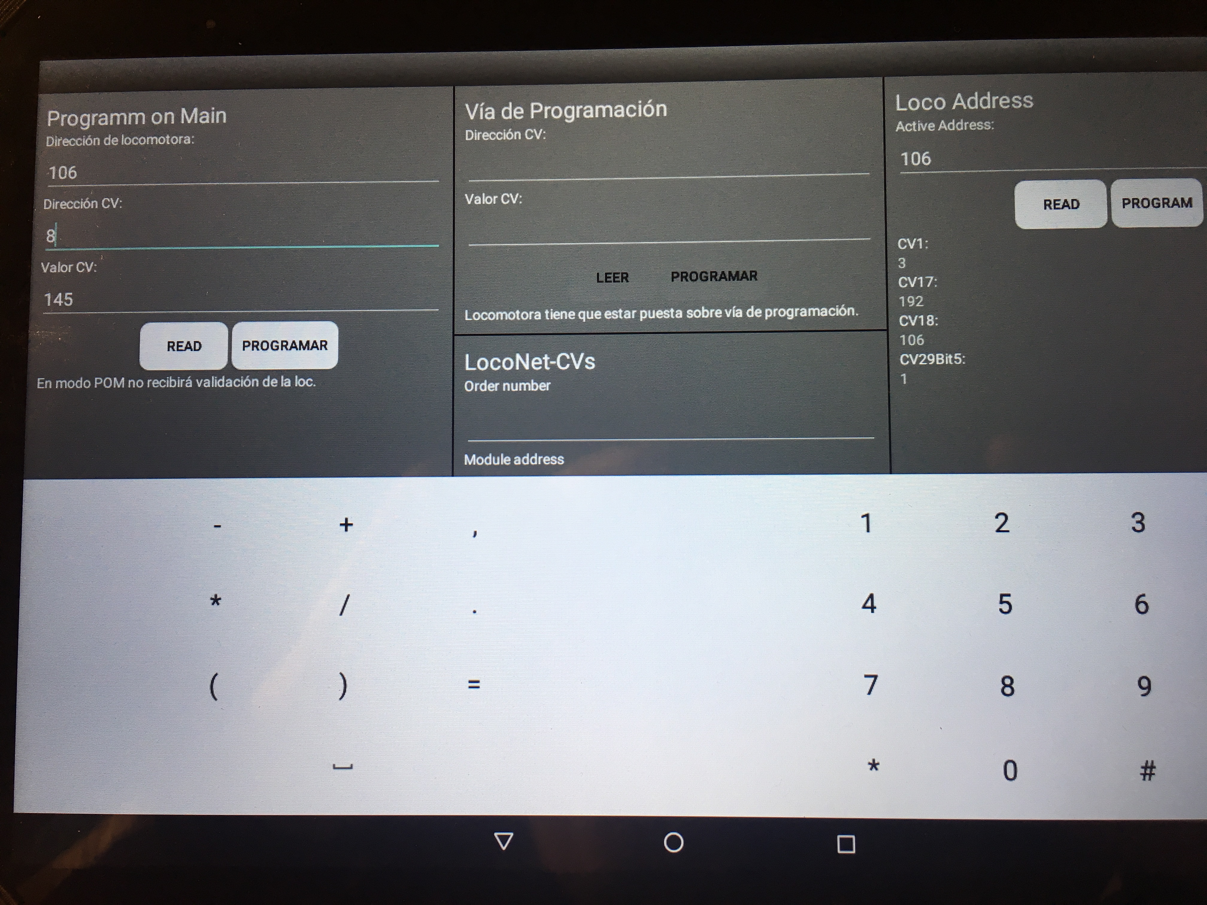

Bueno, vamos a ver si es esto lo que me pides. En la z21 blanca, me sale, a la derecha, loco Address, pulsando Read, me sale entre otras la dirección de la locomotora. A la izquierda, creo que es el que me pides, Programm ok Main, en primer lugar pongo la dirección de la locomotora que me dio anteriormente, dirección de CV y pongo primero 8 pulso Read y me sale un valor, después hago lo mismo pero con el 7 y me sale otro valor CV. Puse 4 locomotoras y a continuación tú pongo los valores, menos dos que eran iguales, las otras son distintas , también pongo fotos de la pantalla que me aparecía.
Loco-1 CV 8 = 99 / CV 7 = 96
Loco-2 CV 8 = 145 / CV 7 = 37
Loco-3 CV 8 = 97 / CV 7 = 117
Loco-4 CV 8 = 145 / CV 7 = 37
Esto tendría que hacerlo con todas las que tengo?

Las fotografías que se me olvidan

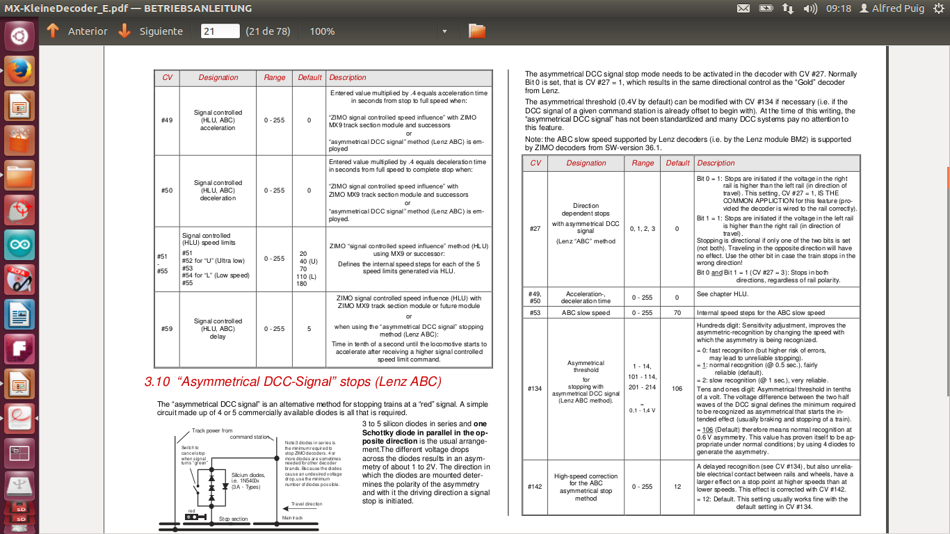

Zimo:

Brillante trabajo , la pregunta es ¿como me meto en el decoder para modificar esos valores ?
Nota 25 Mar 2019 10:39
Mensajes: 6528
Pues igual que antes.
Pones la CV a leer, la lees y si el valor no coincide con el valor requerido se cambia.
