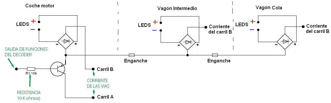

Hola, yo al Talgo III le puse un pequeño circuito para iluminar las vagones, se trata de coger la corriente de las vías y usar un transistor como interruptor accionado por la salida de función.
En el esquema se puede sustituir el transistor por otro de mas amperios.
Y este fue el resultado:
De esta manera con un decoder "barato" que solo da 150mA en la salida de función, podemos iluminar muchos vagones.

Hola, ahora empiezo a verlo más claro. He cogido tu esquema y lo he adaptado así porque sólo puedo hacer pasar un cable por los enganches:
Por lo que veo, el transistor se activa sólo con el cable de salida de función del decoder. ¿no es necesario conectar a ningun sitio el de retorno de las funciones (pin nº7)?
¿Sabes qué tipo de transistor me puede ir bien?
gracias una vez más
P.D. Utilizo un decoder LokPilot V3.0 y voy a utilizar unos 30 leds SMD aproximadamente.

Hola, como lo has puesto, el transistor no funciona ya que lo has conectado a digital (alterna).

Puedes hacer lo siguente, usar el esquema que te propone acpmax, pero por triplicado, es decir, montando en cada coche un conjunto de rectificador, resistencia y transistor.
Sólo tienes que pasar de coche a coche la F2 y así repartes la intensidad de los LEDs en 3 transistores.
Quizás la mayor dificultad sea sacar de los dos remolques la corriente de ambas vías.

Con el transistor también se coge la corriente de las vías, si se necesitas mas amperios se pone un transistor que los aguante.

Si eso seria lo mas fácil, pero cada led consume unos 20 mA, por eso lo que dice by103 lo del relé o lo que yo he puesto el transistor.
Ten en cuenta que el Esu solo da 250 mA
