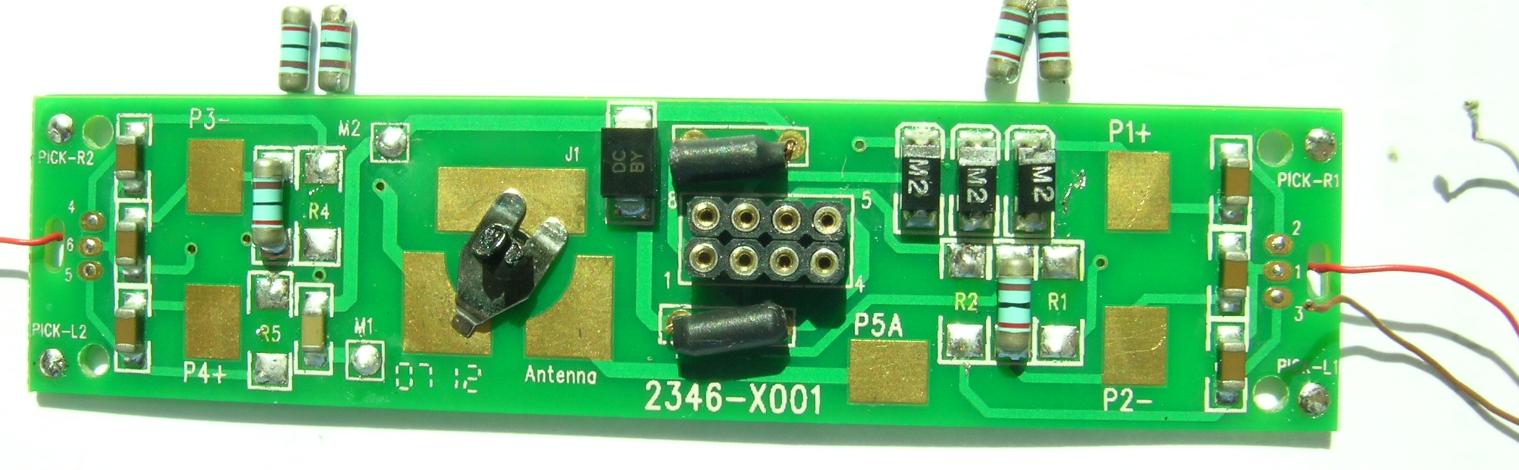

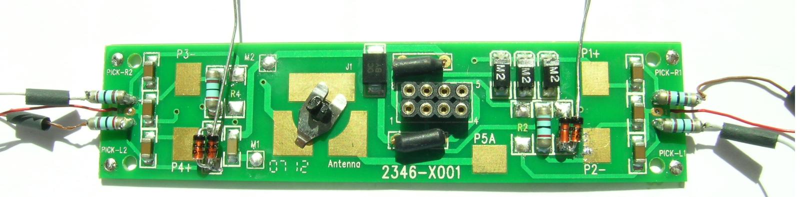

2- Una vez desmontada, necesitamos desoldar las resistencias R1, R2, R4 R5 y los cablecillos que van a las luces el marron y el gris de ambos extremos dejando el rojo soldado.

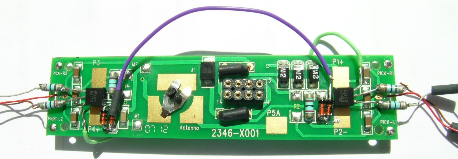

3- Las resistencias que nos sobran las soladmos en el sitio de los cablecillos y a su vez a los correspondientes cablecillos. Aprovechamos y soldamos tambien los 4 diodos 1N4148 tal y como muestra la foto en el hueco de las resistencias R1 y R4

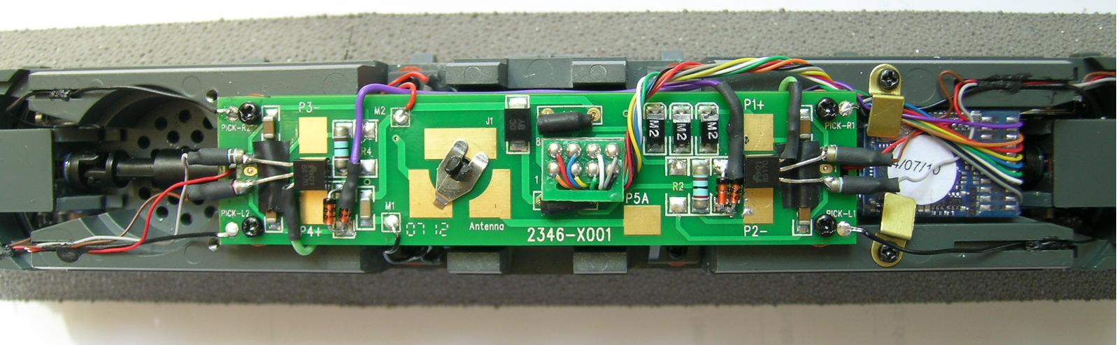

4- Soldamos los transistores y el cable de color violeta en el extremo de los diodos libres (es para la F2) y el cable de color verde en la patilla libre de los dos transistores (F1)

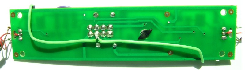

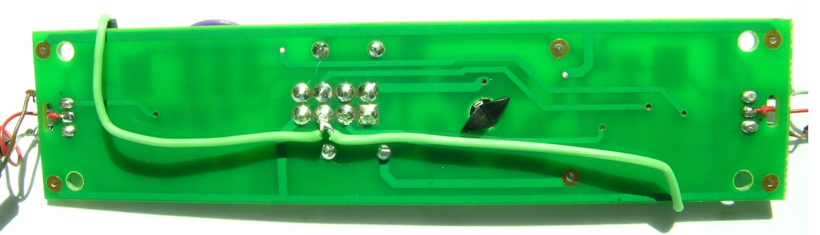

5- Soldamos el cable verde al pin 3 del conector para el decoder por la cara inferior

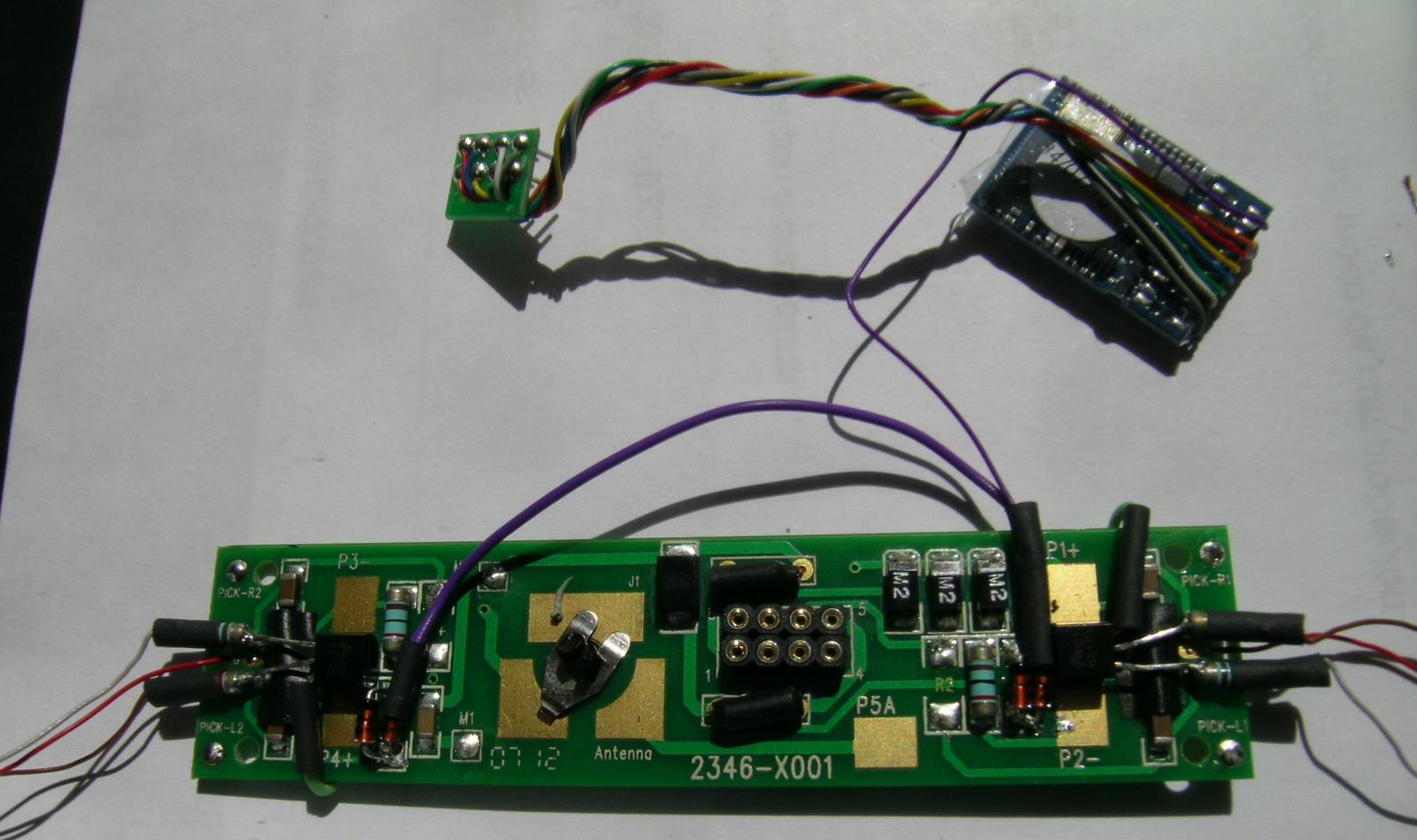

6- Conectamos todo, repasamos soldaduras y probamos.

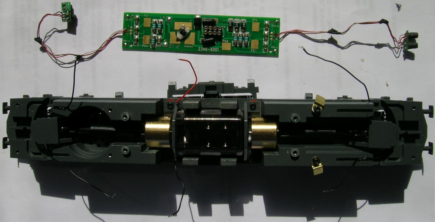

7- Montamos y soldamos los cablecillos de las ruedas y el motor

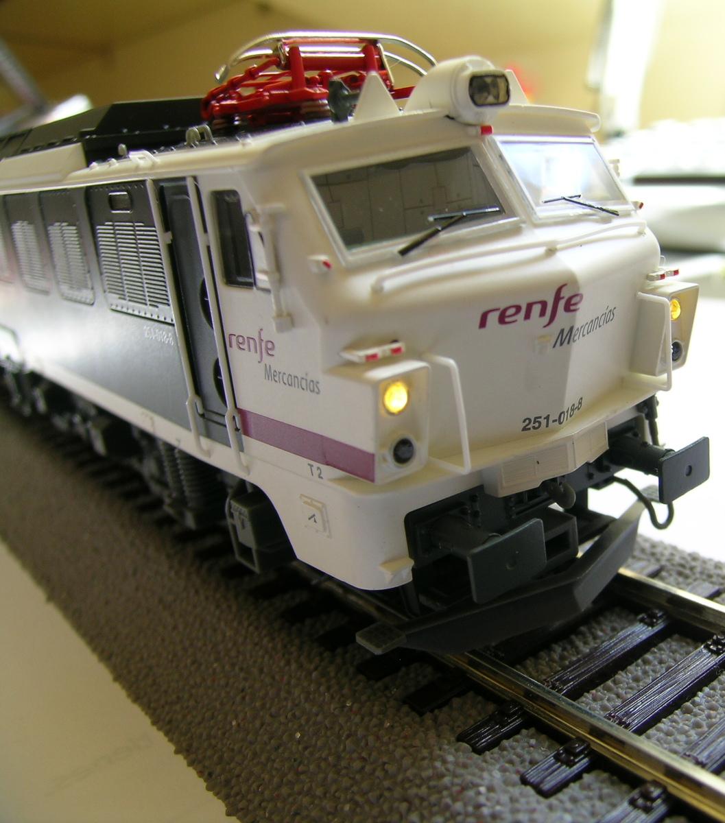

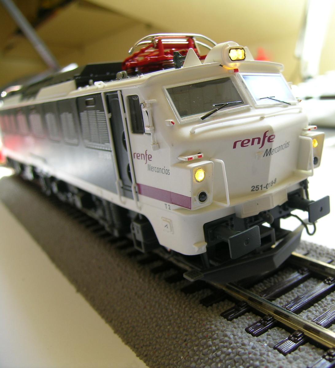

8- Y.....Voila!!!!!!
