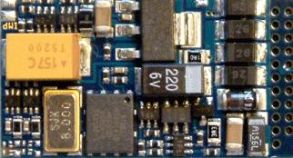

¿Alguno ha desmontado los Talgo de electrotren en alterna?
¿El decoder tiene la pinta del que pongo en la foto?
ESU MFX V3.jpg (17.6 KiB) Visto 2008 veces
