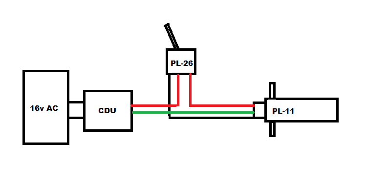

Necesito que me expliquéis como se conecta el motor de desvío de PECO PL-11 al transformador y regulado con un conmutador, interruptor o pulsador. Ayer lo probé, conecté el cable negro al polo negativo de transformador en la toma para los motores de aguja y luego puse el cable verde en el polo positivo, el motor funcionó correctamente y cambió. Pero al probar con el rojo, cambia pero lo hace de forma más débil y sin fuerza. Lo probé con otros y hacían lo mismo.
Miré en el folleto de instrucciones y me di cuenta que hay que conectarlo de forma peculiar y diferente a otros motores de otras marcas. Os subo también el esquema que salia en las instrucciones.
Saludos y gracias de antemano.

En alterna ,no hay polaridad ,que es el CDU ?

pon el cable verde a masa y luego lo comentas, el común no creo que sea el negro tiene que ser el verde.
mira detenidamente el esquema
Mensajes: 471
Registrado: 17 Jun 2011 18:34
Tienes razón latigo, el común es el verde. Ahora si que funciona correctamente.

Efectivamente, los Peco PL-11 NO tienen interruptor de fin de carrera y precisan ser actuados mediante un pulsador, de lo contrario se quemarán. Los motores Roco tienen interruptor de fin de carrera y pueden ser accionados con un simple conmutador.

En los PL-11 el verde es el común y no le demos más vueltas que lo único que conseguimos es liar al personal.

el esquema lo pone bien ,pl 11 :
rojo :al pupitre.
negro :al pupitre.
verde :comun al transformador
gracias fantito por la aclaracion

El PL26 es un pulsador. Realiza un contacto momentaneo de la corriente en cada desplazamiento de la palanca. Claro está que es para motores sin fin de carrera.
