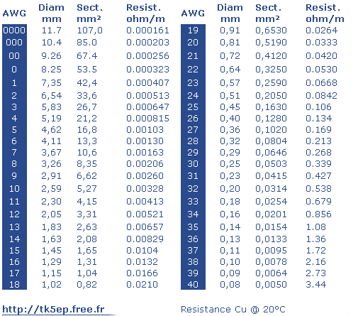

Aquí dejo una tabla de correspondencias entre unas secciones y las otras:
Tabla de Conversion AWG.a MM.gif (12.64 KiB) Visto 23893 veces

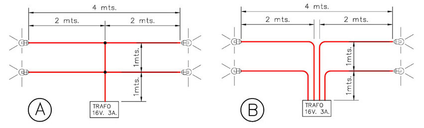

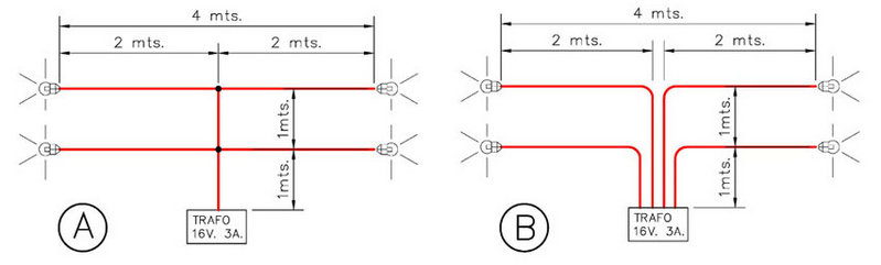

En TODOS los casos sea Digital o Analógico el tema, hay que tomarse MUY en serio las caídas de tensión.
Para el que no lo sepa una caída de tensión no es otra cosa que en la salida del transformador o de la central digital nos dan un cierto voltaje. 12 V., 16V, etc. y que con la distancia de muchos metros de cables y de vías por estos se va perdiendo voltaje, con lo que en la otra punta de la instalación nos podemos encontrar que se han perdido 4 ó 5 voltios desde el punto donde salimos. Esto es la caída de tensión.
Todos los aparatos eléctricos que colocamos en nuestra maqueta están pensados para funcionar a un cierto voltaje y si vamos perdiendo voltaje a través de la instalación estos aparatos por debajo de un cierto voltaje dejan de funcionar, o funcionan mal.
Las dos formas de evitar o paliar las caídas de tensión son:
Haciendo ramales los mas cortos posibles desde el suministro de la fuente de salida de corriente hasta el punto final del aparto que tiene que funcionar, ó aumentando la sección de los cables.
Aplicando el principio anterior para subsanar las caídas de tensión en este ejemplo explicativo podemos ver que para obtener lo mismo, el “B” tendría menos caídas de tensión que el “A”:

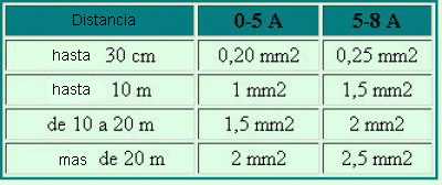

Tabla orientativa de grosores de cables según la distancia de uso:

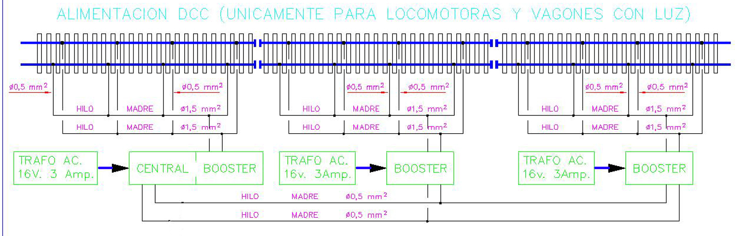

Cables para la parte Digital de la maqueta:
- Como ya comente en otra intervención en este hilo, hay que tirar un cable madre o principal de 1,5 mm. (de dos hilos) desde la central dando la vuelta por debajo de toda la maqueta por donde queden las vías hasta su final. No es necesario cerrar el círculo de esta vuelta.
Esto es para suministrar la corriente digital a la vía hasta los 3 amperios que suele dar la central.

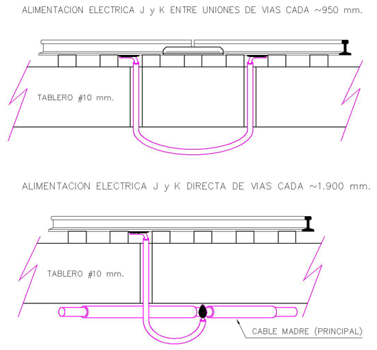

- Sacar ramales cortitos de entre 5, 10 o 15 cm. conectados a las vías con un intervalo cada 1,8 mts. ó 2 mts., esto ramales cortitos pueden ser con cables de 0,25mm. ó 0,3 mm.
Aunque por estos ramales pasaran los mismos 3 amperios que podrá llevar el madre principal, al ser unas distancias tan cortas los asume y soporta sin problemas.
- Ir conectando los dos polos de estos ramales cortitos con el madre principal de 1,5 mm. que pasara muy cerca.
- Cada vía o trozo de vía debe puentearse con cables entre ellas, y NO dejar en NINGUN caso que las eclisas sean las que conduzcan la corriente.
Las eclisas SOLO sirven para unir las vías.
En estos dos dibujos explicativos las distancias que se ponen es por que una vía flexible tiene mas o menos esa medida, para que las conexiones sean al principio y final de cada dos vías flexibles: (ósea cada dos vías se puentean entre ellas y cada dos vías se alimentan del madre principal, y repetimos la misma secuencia sucesivamente), (J y K son los dos polos de los railes).

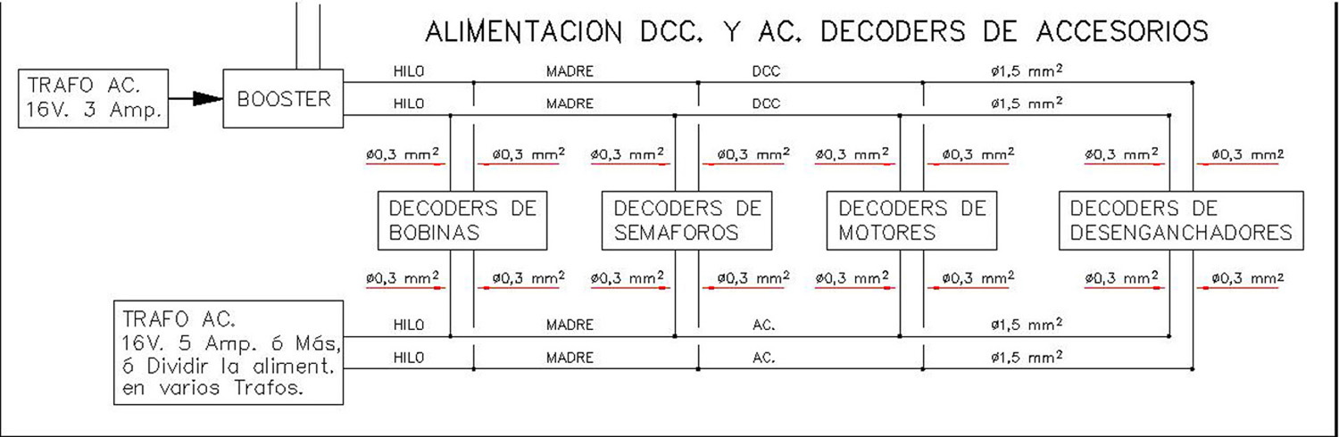

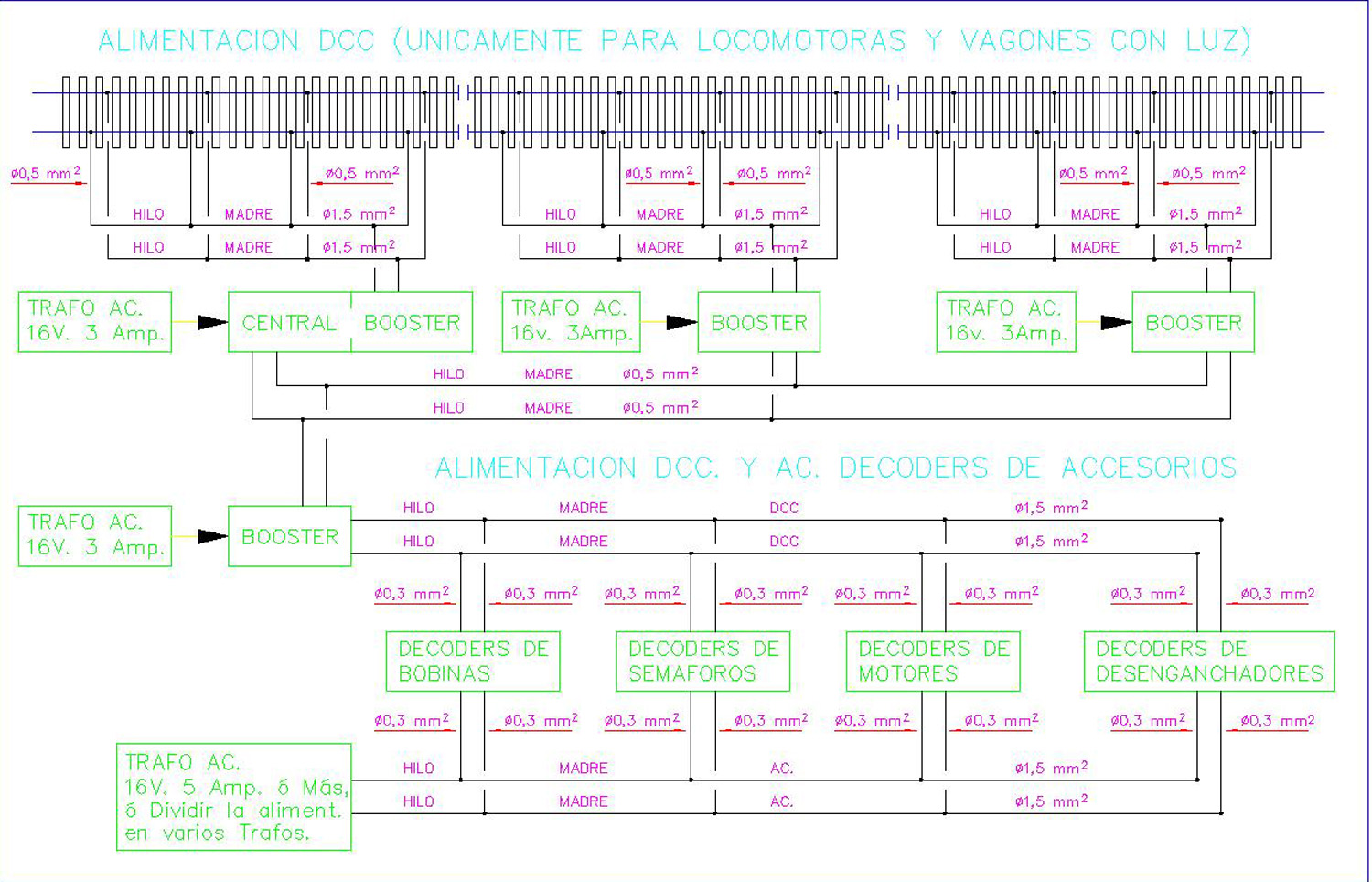

Para el caso de que se tenga que poner un booster o mas añadido a la instalación, se hace igual que lo comentado del cable madre o principal desde la central, pero ya irían varios madres principales recorriendo la maqueta; uno desde la central alimentando todos los ramalitos de las vías hasta donde termine la influencia del booster de la central, y otro u otros madres principales desde cada booster añadido alimentando los ramalitos de las vías que pertenezcan a cada booster.
Nota: En el dibujo aparecen los ramales con cable de 0,5 mm. de seccion, esto seria lo ideal pero se puede hacer perfectamente con cable de 0,25 ó 0,3 mm.

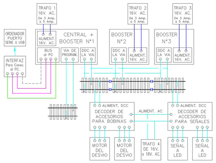

Esta parte se puede complicar tanto como queramos hasta el punto de terminar atrapados por una maraña de cables que nos haga imposible el salir de debajo de la maqueta. La única solución es pedir socorro.
Aquí nos encontramos que tenemos que alimentar varias cosas:
- Los motores de los desvíos.
- Los motores de los desenganchadores.
- Los motores de las señales mecánicas.
- Las señales luminosas, que pueden ser de bombillas y/ ó a Led´s.
- La iluminación de las Farolas, que también pueden ser de bombillas y/ ó a Led´s.
- La iluminación de los edificios, que también pueden ser de bombillas y/ ó a Led´s.
Todas estas cosas pueden estar alimentadas o no en un solo circuito con un solo transformador.
Lo más recomendable es separar en todo lo posible en circuitos distintos todas estas cosas con varios transformadores o separar lo máximo que se pueda.
Hay cosas de estas que por su naturaleza de cómo trabajan sea el Voltaje, o si es en Alterna o Continua ya nos veremos obligados a separarlos en circuitos distintos, por ejemplo:
- Las bobinas de los desvíos y desenganchadores trabajan a 16 V. en Alterna.
- Las bombillas en varios tipos de voltajes en Alterna.
- Los motores de movimiento lento (entre 12 V. y 14 V.) en Continua.
- Los servos (entre 5 V. y 14 V.) en Continua.
- Los diodos Led´s en varios voltajes dependiendo del valor de la resistencia que tengan puesta (normalmente 14 V.) en Continua.
El separarlos cuanto mas se pueda aunque nos suponga mas trabajo y cableado nos reportara una serie de ventajas como utilizar varios transformadores de poca potencia (amperios) que son mas baratos que los otros y para el día de mañana ante una avería no se nos paralizara toda una maqueta por que se haya fundido una bombilla de una casita, además de que perseguir, encontrar y reparar una avería es muchísimo mas fácil.
A todo esto añadir que es muy recomendable tener un código de colores para los cables diferenciando por colores las distintas aplicaciones o aparatos conectados o a que circuito pertenecen.
No hay un código estandarizado para esto y cada firma comercial tiene los suyos propios para sus productos que comercializa, así que cualquier código inventado es valido.
También un buen etiquetado señalizando los cables esta más que bien. Simplemente con una anotación en una modesta tira de papel y una cinta de celo liada al cable o pegada al lado de este hace milagros.

En la iluminación de las farolas y los edificios si es posible y aconsejable que se tiren madres o cables principales en sus dos polos desde el transformador o transformadores, que podrán ser de entre 0,5 mm hasta 1,5 mm. de sección dependiendo de la cantidad de bombillas o Led´s que se vayan a colgar de estos cables principales (habría que hacer un cálculo de consumos de lo que esta realmente encendido a la vez).
- Una bombilla consume unos 60 miliamperios.
- Un Led de color unos 20 miliamperios.
- Un Led blanco unos 30 miliamperios.
Los ramales de conexión a estos cables principales con 0,25 mm. es suficiente o el que traiga la farola.

EL DIGITAL PARA ACCESORIOS:
Lo primero y fundamental que hay que tener presente y da igual que cantidad de decoders pongamos y del tamaño de la maqueta es:
Para mover los desvíos, desenganchadores, semáforos, plataforma giratoria, y cualquier cosa que queramos mover o encender en digital mediante un decoder de accesorios, hay que hacer siempre dos conexiones a los decoders.
- Una con dos cables con corriente digital DCC para que la información de la central le lleguen las órdenes al decoder de lo que tiene que hacer.
- Otra con dos cables con corriente analógica (desde un trafo convencional) con corriente Alterna (para motores a bobinas y bombillas) y /ó con corriente Continua (para diodos Led´s, servos, o motores de movimiento lento), para que a través del decoder le demos comida para mover las bobinas, motores, bombillas, Led´s, etc.
El hecho de utilizar esta corriente analógica es para NO gastar la preciada, escasa y cara corriente digital DCC.
Se pueden enchufar y alimentar los decoders directamente a la corriente digital para que funcionen los aparatos, pero nos estamos comiendo y quitando corriente que es limitada para nuestras locomotoras.
Así que es mejor separar las dos cosas y que cada trafo haga su trabajo de alimentar cada uno lo suyo.
La premisa en plan egoísta y a rajatabla es que toda la corriente digital de nuestra central sea única y exclusivamente para nuestras locomotoras y coches con luz y el resto alimentado aparte con otros transformadores.
Conexionado de Aparatos.jpg (115.48 KiB) Visto 23592 veces
Dependiendo del tamaño y de los accesorios digitales que iran en la maqueta podemos tirar por dos caminos en la cuestión de la alimentación en DCC que hay que darle a cada decoder, por supuesto la alimentación analógica se tiene que hacer también.
1- Si la maqueta es muy pequeña o pequeña.
Utilizar el Booster de la central para alimentar con DCC los decoder.
2- Si la maqueta es mediana o grande.
Utilizar un segundo Booster aparte del de la central dedicado solo para alimentar con DCC los decoder.
Esto es porque los decoders para trabajar internamente consumen algo de corriente digital, gastan muy poca pero gastan; si tenemos solo cinco decoders en toda la instalación el consumo es ridículo, pero si ya tenemos 20 al multiplicar se nota.
CABLEADO EN DIGITAL PARA ACCESORIOS:
La filosofía es la misma que cuando tiramos los dos cables madres o principales gordos de 1,5 mm para alimentar las vías con ramales equidistantes de 0,25 mm. desde las vías hasta estos dos cables principales.
Ir tirando dos cables madres o principales gordos de 1,5 mm y con ramales de 0,25 mm. alimentando los decoders.
Como hemos visto antes hay que alimentar todos los decoder con dos corrientes distintas, la digital y al analógica.
La corriente de alimentación digital DCC:
- Si optamos por utilizar solo el Booster de la central (caso 1 de arriba), solo tendremos que enganchar desde el decoder con ramales cortos de 0,25 mm. a los dos cables madres o principales gordos de 1,5 mm. con corriente digital DCC que tiramos en su día para alimentar la corriente de las vías.
- Si optamos por utilizar un segundo Booster dedicado a los decoders (caso 2 de arriba), hay que tirar desde la salida del booster dos cables madres o principales de 1,5 mm con corriente digital DCC.
Después se hará igual que antes con los ramales de 0,25 mm. desde el decoder hasta este cable de alimentación principal.
La corriente de alimentación Analógica:
Aquí se puede complicar el cableado dependiendo cómo alimentemos los decoder si es con Alterna o Continua y que corriente de estas soporta cada tipo de decoder.
Normalmente y en línea general los decoders de accesorios vienen para ser alimentados con corriente Alterna de 16V. Independientemente de para que vayan ser utilizados.
Los hay que se le pueden alimentar tanto en Alterna como en Continua, y también los hay para alimentarlos solo en Continua.
Si solo vamos a tener decoders de accesorios alimentados en Alterna para todo podemos tirar por dos caminos:
- Hacer solo un madre o principal gordo de 1,5 mm desde el transformador analógico dando la vuelta por toda la maqueta para alimentar con ramales cortos de 0,25 mm. todos los decoders que se encuentren sean para bobinas, semáforos, etc.
- O separar en dos o mas madres o principales gordos de 1,5 mm en dos circuitos o mas para que uno sea solo para alimentar los decoder de las bobinas y otro sea para alimentar los decoders de los semáforos, y así si hay mas cosas que separar.
Esto es cuestión de los consumos que vaya ha haber en la maqueta de todos estos aparatos y si con solo un transformador lo podrá soportar, además de que si lo separamos en varios circuitos a la hora de una avería no se nos cae abajo toda la instalación.
También a la hora de buscar y reparar una avería es más fácil cuantos más circuitos separados existan. Tiene más trabajo pero queda mejor y a la larga tendremos nuestra recompensa.
Si vamos a tener decoders de accesorios alimentados unos en Alterna y otros en Continua:
Pues inevitablemente hay que tirar un madre o principal gordo de 1,5 mm desde el transformador analógico de Alterna con sus correspondientes ramales hasta los decoders de 0,25mm., y otro madre o principal gordo de 1,5 mm desde el transformador analógico de Continua con sus correspondientes ramales hasta los decoders de 0,25mm.
Aquí ocurre lo mismo que lo expuesto anteriormente en la separación de más circuitos dentro de lo que corresponda a Alterna y de lo que corresponda a Continua, cuanto más los separemos en circuitos más cables madres o principales hay que tirar.

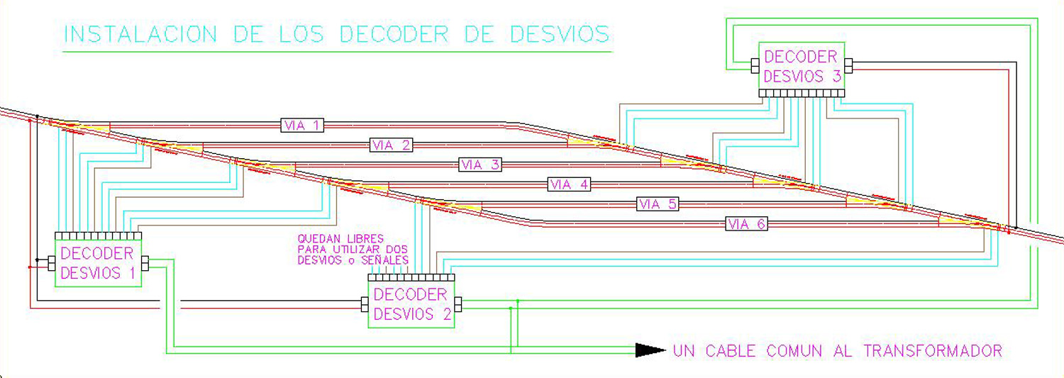

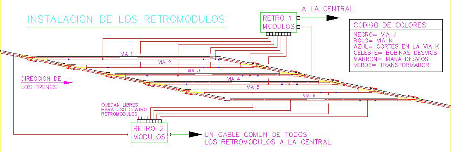

Como habréis visto el hacerlo así para digital no se parece mucho al analógico, de modo que como mucho se podría utilizar para el analógico de los cables madres o principales el de retorno de masa común para todas las bobinas y lo mismo en los semáforos.

OrBahn, has vuelto a bordar tus explicaciones. Este hilo lo tendre que guardar en mis favoritos. Es la "madre" del cableado. Solo una última consulta:
Partiendo de un hilo madre o principal de 1,5 mm2. de sección, los ramales que parten de él son de 0,25 mm2. (en analógico), pero en digital veo que, en los dibujos que has hecho, marcan 0,30 i 0,50 mm2. según sean para decoder o retromódulos. Que sección sería la recomendable instalar en el caso de que inicialmente fuesen los desvios, semáforos, etc. analógicos y ... años más tarde los pasase al digital?.
Es decir, si con el tiempo me paso a digital, no quisiera tener que cambiar todos los ramales pequeños. Espero haberme explicado bien.
Un saludo des de l'Empordà.
Nota 19 Nov 2011 21:24
Mensajes: 1344
Ubicación: Esslingen
Registrado: 10 Oct 2010 12:11
las secciones que aparecen en los dibujos de 0,3 y 0,5 mm. es por que si se tienes cable de esta seccion es lo suyo, queda mejor, y si lo tienes no te cuesta trabajo ponerlo, ademas por el tema de las caidas de tension si estos ramales son algo largos.
Si no tienes cables de estas secciones tambien es valido el de 0,25 mm para todos los ramales. No pasa nada si pones solo esta sección.
Un saludo, Angel
