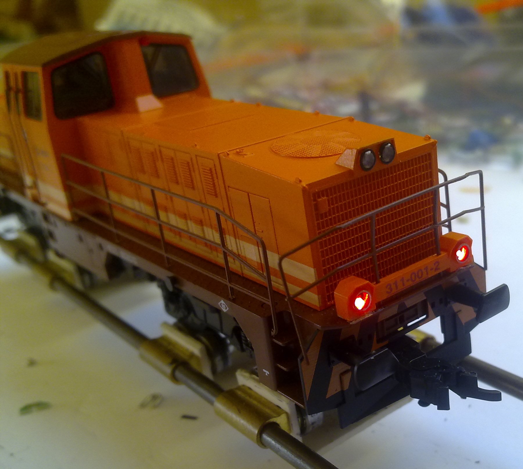

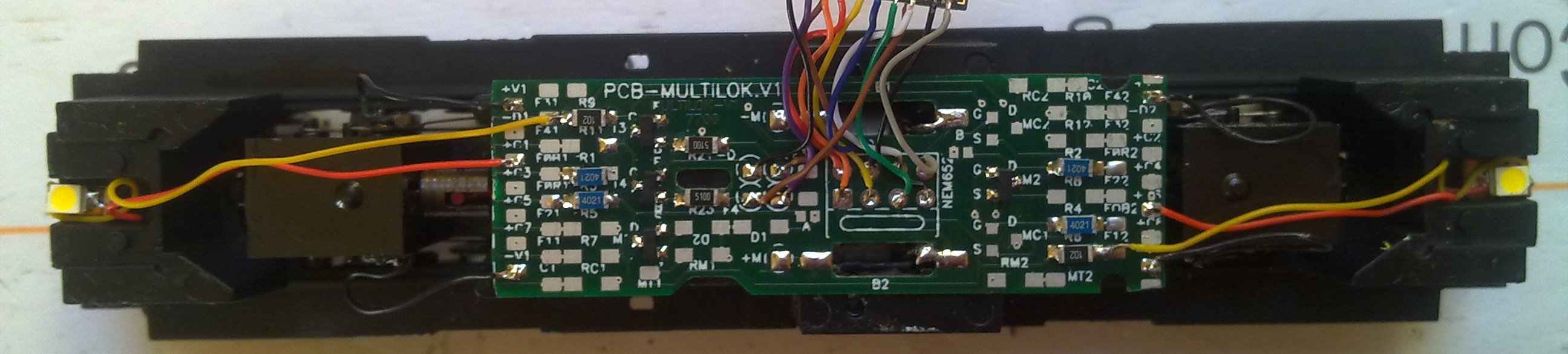

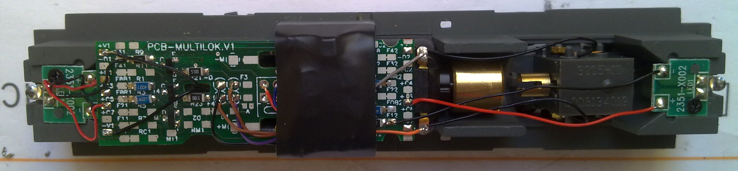

Pues me he tirado la manta a la cabeza y tambien le he puesto la Multilok
viewtopic.php?f=7&t=7089&p=286129#p286129
a las 311 de Lima-Electrotren. La plaquita cabe justo en el hueco que queda libre y en mi caso he pasado del conector NEM para el decoder y he preferido soldar directamente los cables. De esta manera casi ni se ve a través de la cabina.
Os paso fotos preliminaras a falta de ponerle las tulipas a los pilotos para rematar la ñapa.
Saludos!!

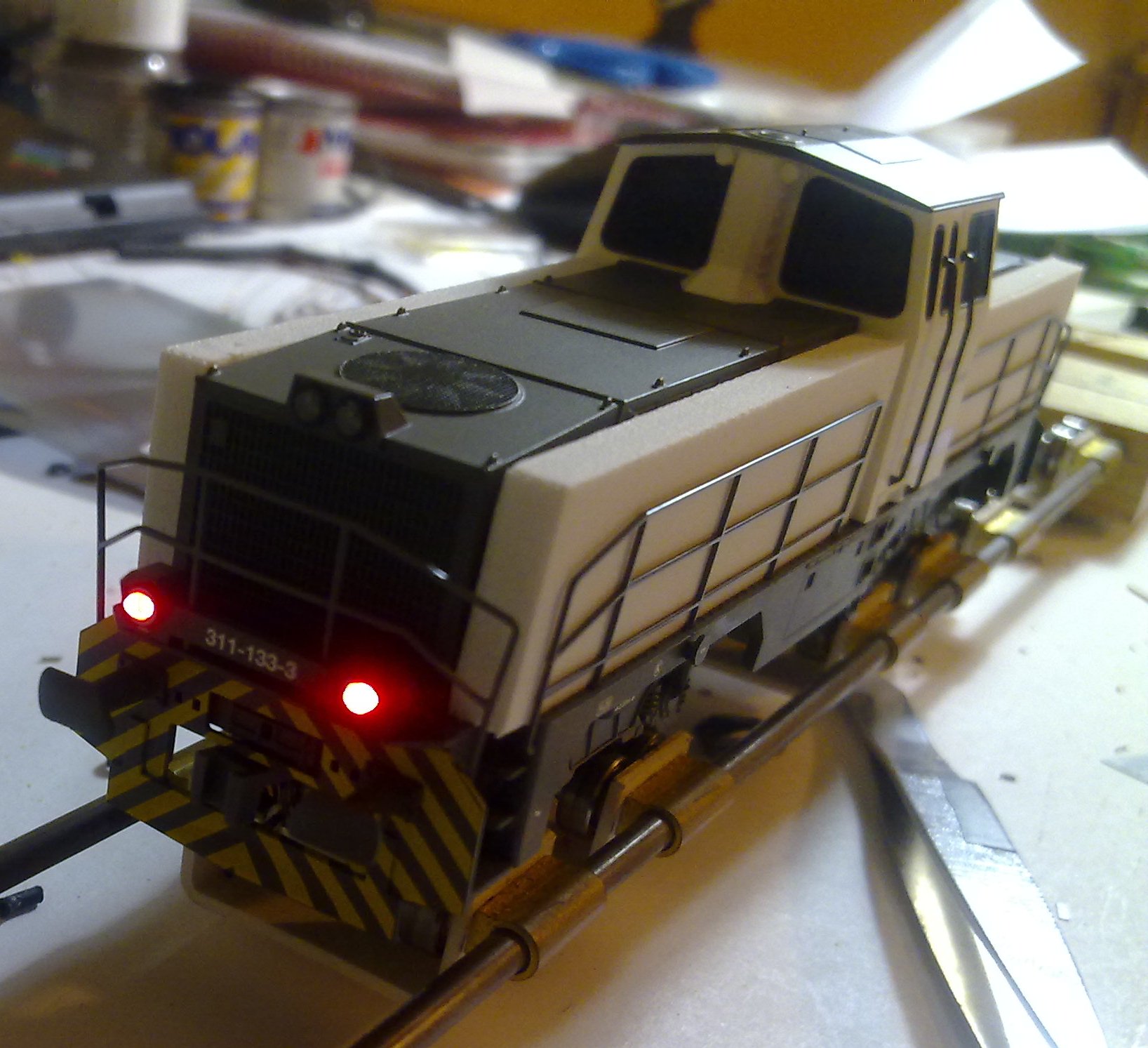

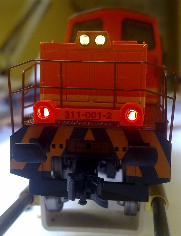

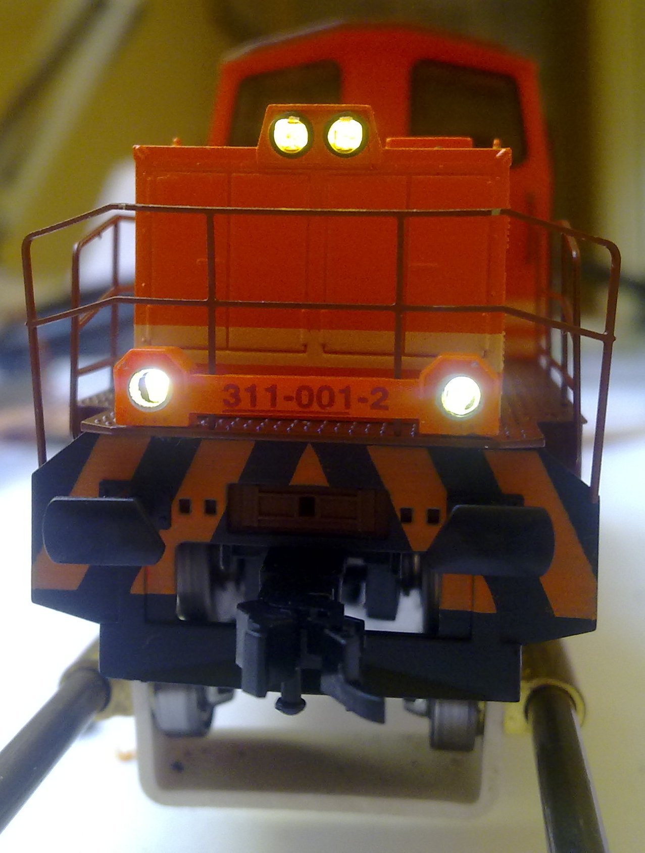

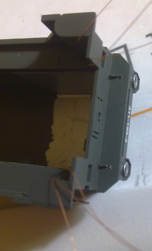

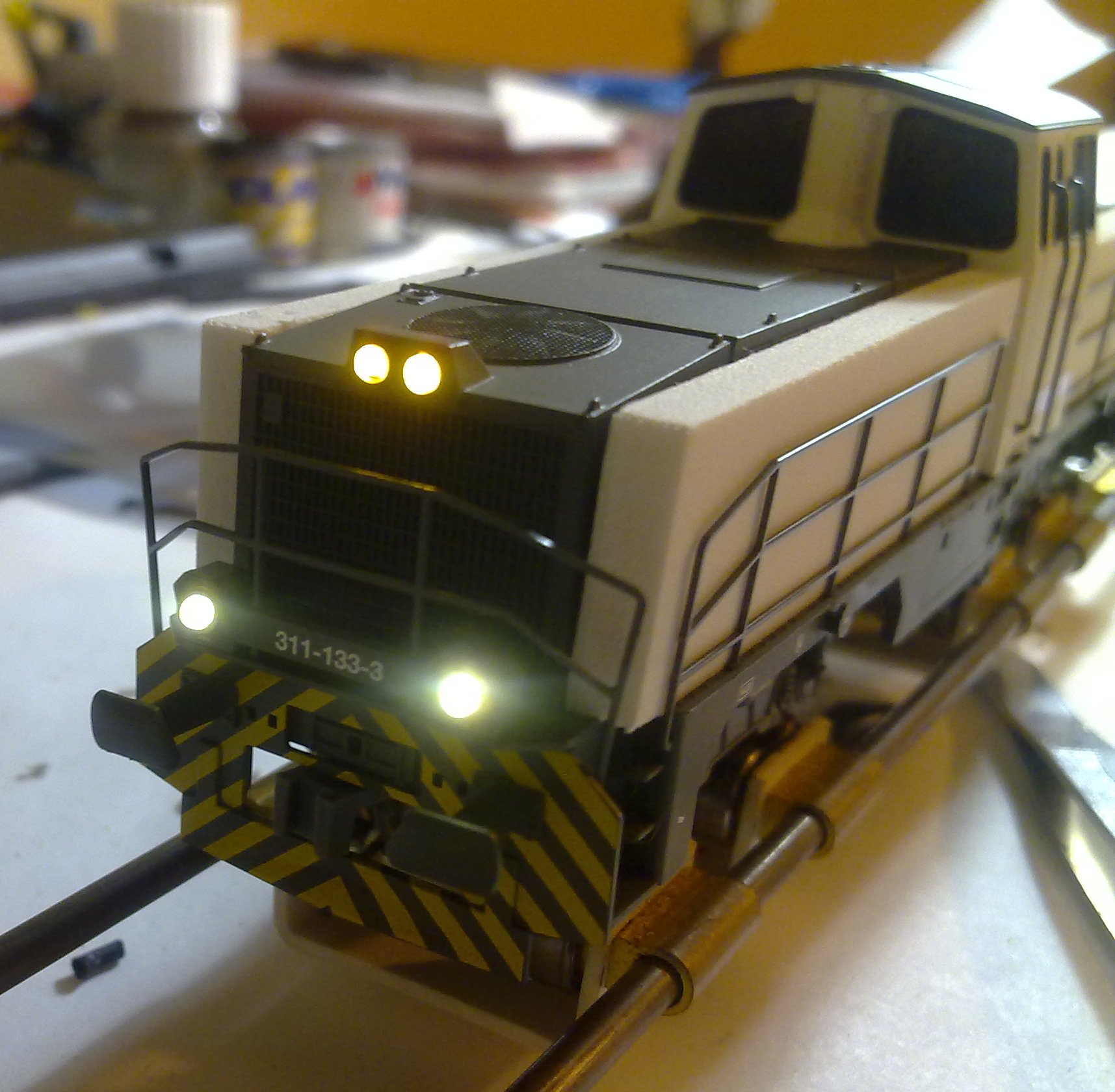

y en la 311 de electrotren....

Espectacular mejora del modelo !!
7700 yo de mayor quiero ser como tu :o :o :o :o :o

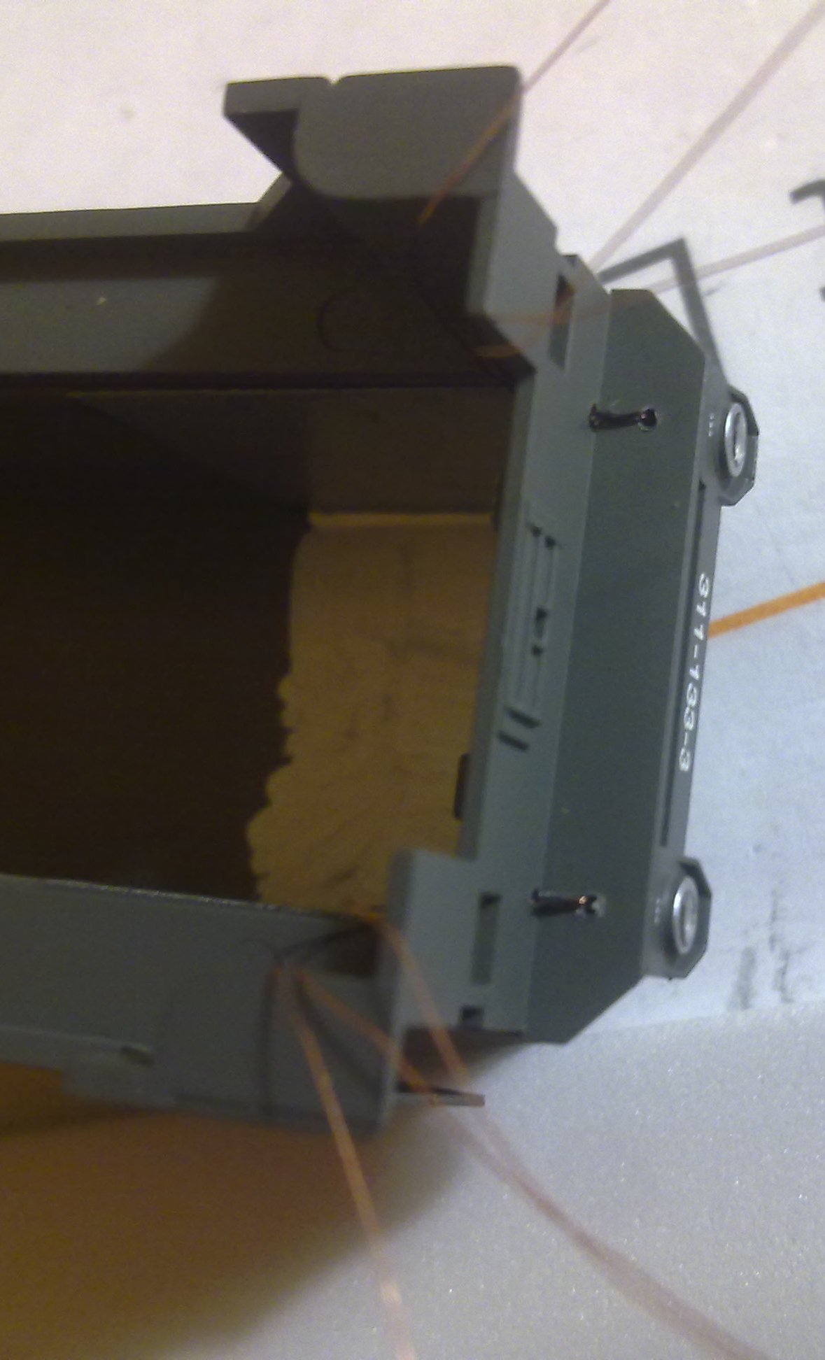

El microled va dentro del "cajóncito de señal"? Que le has hecho, un agujero por delante y otro por debajo? Podríamos ver una foto por la parte de detrás para ver por dónde pasan los cables?
Buen trabajo!

3002T escribió:
Hola 7700!
Buen trabajo!
+1
¡Saludos!
Mensajes: 2228
Ubicación: Asturias
Registrado: 16 Jul 2008 12:51
3002T escribió:
Hola 7700!
Buen trabajo!
el agujero por debajo viene de "fabrica" solo le he hecho el de delante. Fotos no tengo, pero te puedo explicar un poco como lo he hecho.
Saco el postizo de los pilotos
Taladro por delante sin llegar a calar
Introduzco los microled por la parte de abajo.
Taladro chasis para pasar los cablecillos y monto todo el conjunto.
Na mas ni na menos!!!
PD: pena de no haber hecho mas fotos durante el proceso.

Gracias por la explicación y las fotos 7700! Buen trabajo, a mi me toca hacer lo propio con mi 133-3... Otra preguntilla, ha sido fácil agujerear el faro sin llegar a comerte parte de la anilla plateada? Has utilizado un tornillo fijador?
