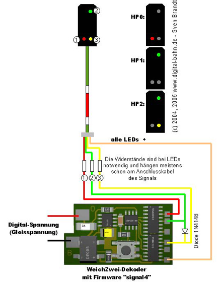

Así que eso que comentas de que funcionan sin ningún problema en alterna y además no tienes que preocuparte de polarizarlo, es un completo error, aparte que con corriente Alterna el diodo Led sufre mucho mas que con corriente Continua y su vida útil se acorta muy significativamente.
Aquí podrás ver el esquema de cómo se cablea correctamente un semáforo de tres luces conectado a un decoder de accesorios (las marcas 1, 2, y 3 son las resistencias).
Sacado de esta prestigiosa página Web: http://www.digital-bahn.de/eigenbau.htm

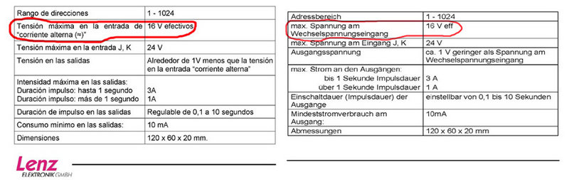

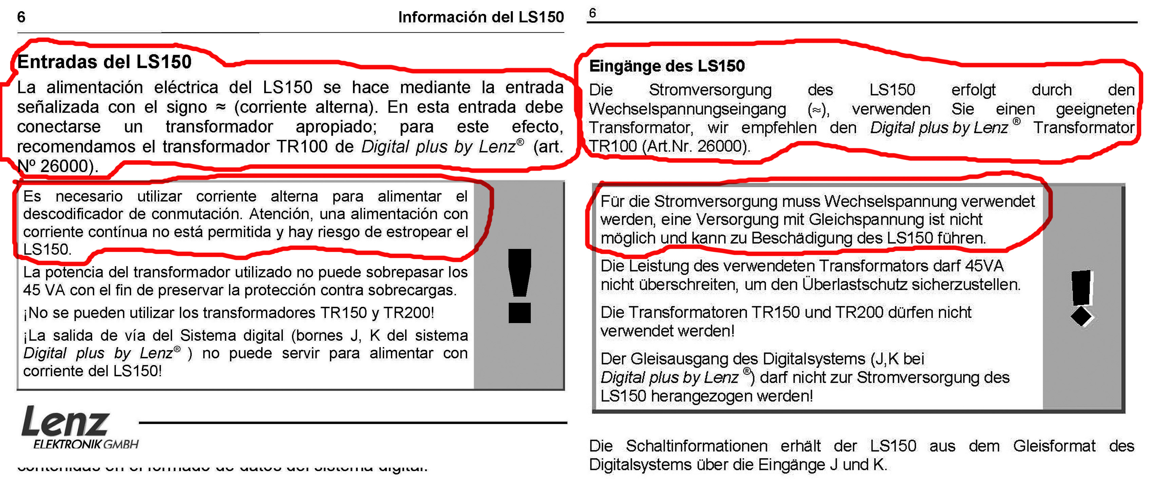

Perdona Toño pero me interesaría mucho conocer un decoder comercial, uno solo por favor que puedas alimentarlo con corriente Continua ¿Me lo podrías indicar?, Gracias.
El LS150 de lenz lo puedes alimentar con lo que te de la gana por que las salidas son reles. Si necesitas alguno más, te lo busco.

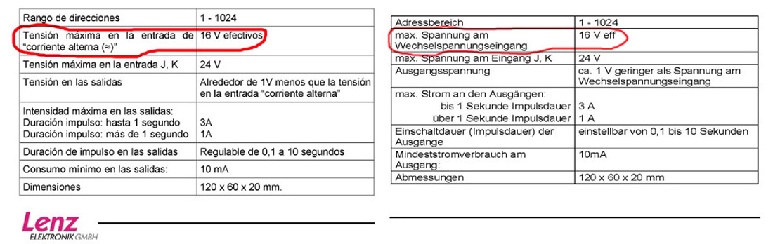

eltrenero escribió:
El LS150 de lenz lo puedes alimentar con lo que te de la gana por que las salidas son reles. Esto no tiene nada que ver con cómo lo alimentes. Ya te he dicho antes que el LS150 funciona igual lo alimentes en alterna o en continua. Al menos los mios.
Sin comentarios……., tu sabrás lo que dices y haces.
Lenz ls150.jpg (120.6 KiB) Visto 4761 veces
Manual de instrucciones Lenz LS150 pagina 4:
Traducción literal de Wechselspannungseingang = Entrada AC.

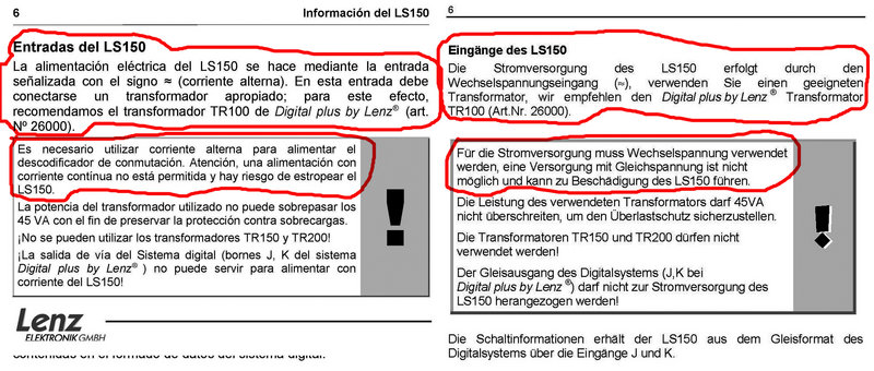

Manual de instrucciones Lenz LS150 pagina 6:
