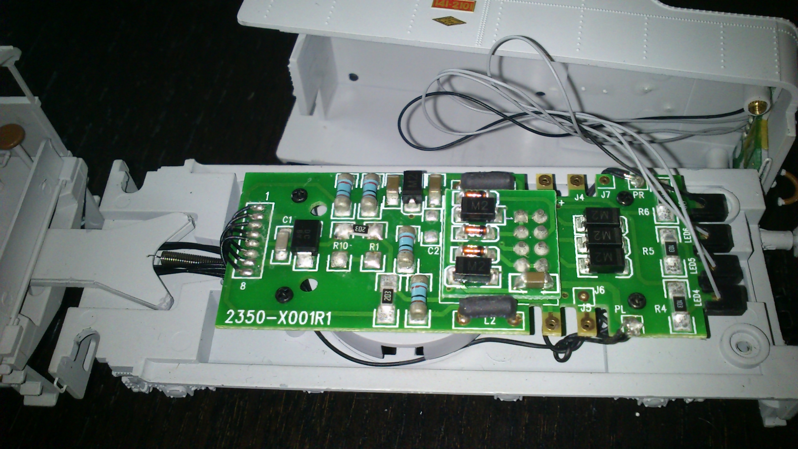

Me han regalado una mikado analógica. Es la primera H0 que tengo y estoy un poco perdido.
Quiero digitalizarla y ponerle sonido, en la documentación pone que instale un decoder ER302S.
Lo busco por esa referencia y no lo encuentro y los que veo en tiendas tienen una referencia diferente, ESU52411.
¿Es el mismo?, ¿los hay compatibles de otras marcas?, ¿es recomendable escatimar en un digitrax, por ejemplo, o es mejor ponerle el recomendado?.
Muchas gracias.

Buenas,
Gracias por responder Ali.
La loco me la han regalado, y de entrada no se si es digital o analógica, por eso pongo foto de la placa. Yo tengo todo N y es la primera H0 que tengo y no tengo ni zorra.
La duda es si ese decoder que indican las instrucciones que es el apto para ésta loco, (ER302S), es el mismo que venden con en comercio bajo la referencia ESU52411.

Nota 18 Jun 2012 17:01
ERG Avatar de Usuario
Mensajes: 1651
Ubicación: Blanes (Girona)
Registrado: 03 Dic 2009 21:03
Viendo la placa, seguro que es analogica, ya que en el centro se ve lo que llaman el "peine", que sustituye al deco en el conector de 8 pin.
Lastima que no te la hayan regalado con sonido, por que ha estado de oferta en alguna tienda, y a un precio menor que las que venden sin sonido las otras tiendas sin esta oferta. A mi me costo hace 3 semanas, 199€ con sonido y caja de madera.
Es el problema de los regalos, que se hacen con toda la ilusion, pero no siempre de la mejor manera (errores en las epocas, escalas, material repetido, etc...)

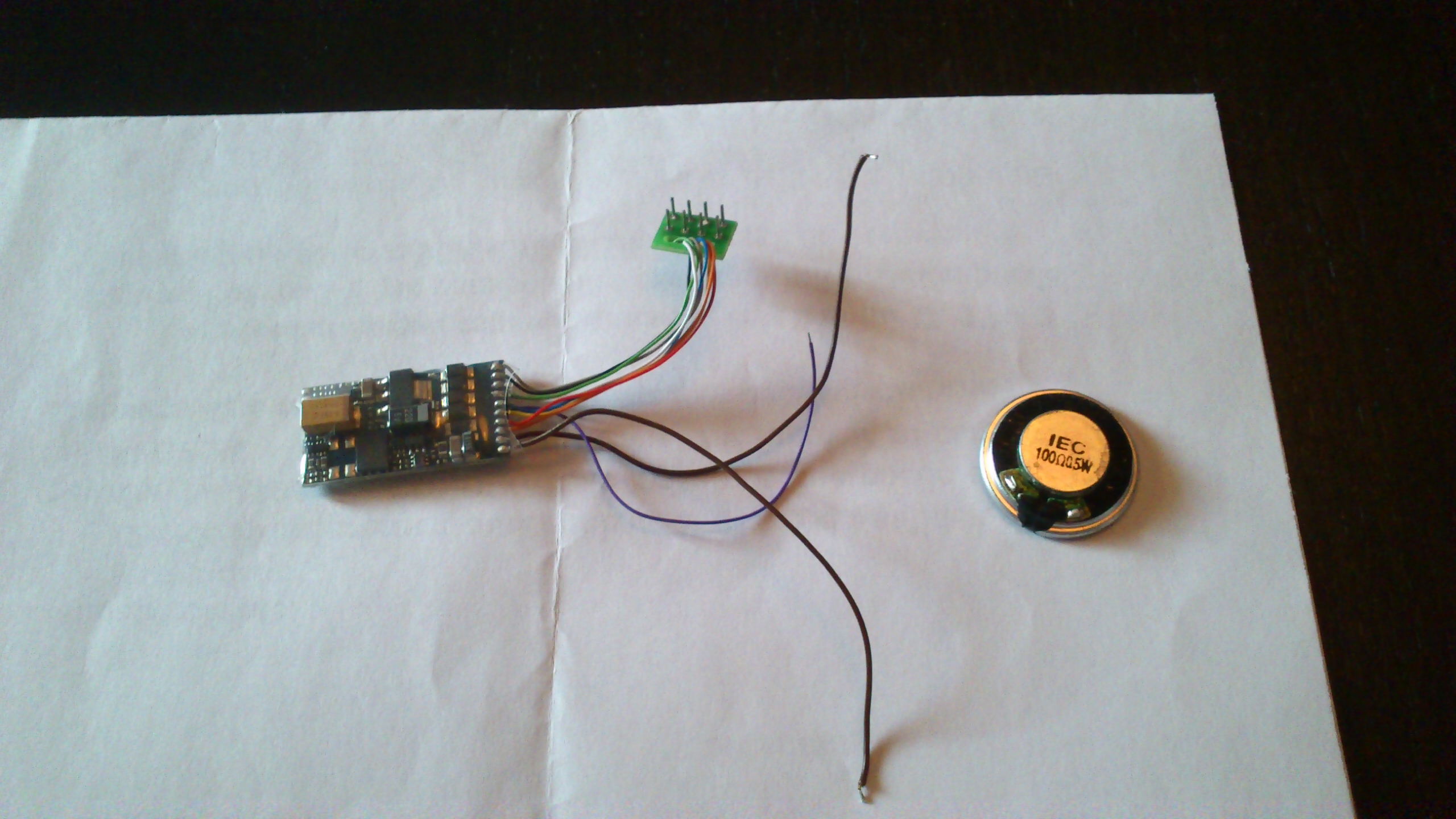

Buenas,
Ya llegó el decoder. ¿Sabéis que cables hay que soldar?

Hay k soldar los dos marrones al altavoz.
A mi me llegara mañana.
Eso si, el sonido es el de la de carbon, no la fuelizada.

Uno a cada borne?, y el azul?
