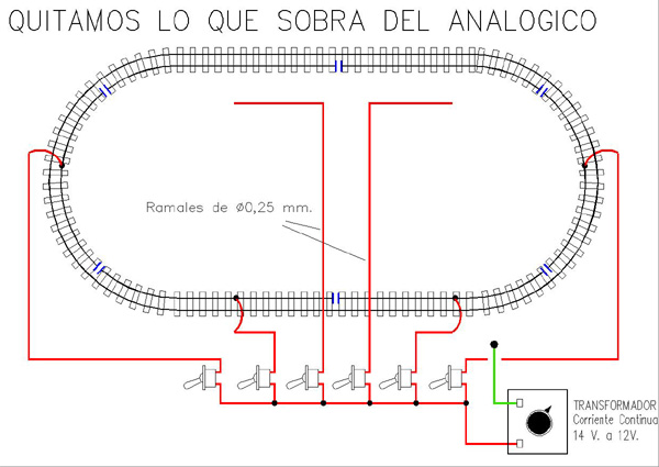

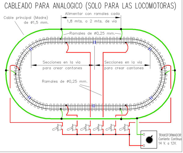

Aquí pongo un ejemplo partiendo de lo mas simple que podemos tener, un ovalo.
Solo vamos ha ver en este simple ejemplo exclusivamente la instalación para la alimentación de las vías, el tema de desvíos, señales, desenganchadores, ect., es otro tanto aparte de esto.
Ovalo Cableado para Analogico.jpg (113.48 KiB) Visto 19277 veces
Ovalo quitamos lo que sobra del Analogico.jpg (74.12 KiB) Visto 19277 veces
Como veras se va a la basura casi todo el dinero y el trabajo invertido.
Si esto es así en solo un ovalo, multiplica e imagínate lo que te va ha pasar en toda una maqueta con todo el cableado de seccionamientos, de vías de apartaderos, de vías de la estación, de vías de clasificación de mercancías, pulsadores e interruptores, etc.

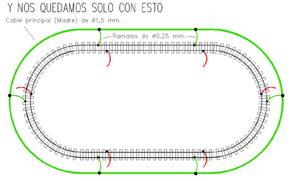

Vamos a convertir la carne en pescado:
Ovalo y nos quedamos solo con esto.jpg (70.71 KiB) Visto 19475 veces
Y después de tanto esfuerzo en esto es lo que se te queda toda la instalación que hiciste.

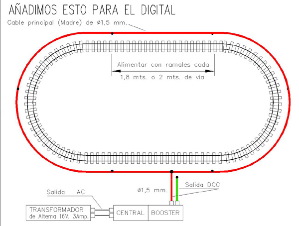

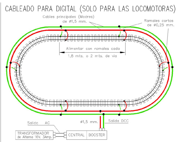

Ovalo añadimos esto para el Digital.jpg (80.58 KiB) Visto 19475 veces
Ovalo Cableado para Digital.jpg (103.7 KiB) Visto 19475 veces
Y ya tenemos el pescado transformado el ovalo para el sistema Digital.
Veo que te estas partiendo la cabeza preguntando donde colocar las eclisas aislantes, los tramos aislados, etc., para hacer la maqueta ya, aunque sea en Analógico, pero hacerla como sea ya.
Si tienes muy claro que tu maqueta será Digital tarde o temprano, por favor plantéate antes de correr tanto lo siguiente:
- ¿Cuanto vale una central básica que te será más que suficiente para disfrutar de tu maqueta en Digital? (por ej: Roco Multimaus). = Aprox. 60 o 80 Euros.
- ¿Cuanto vale un decoder normal y corriente sin sonido para una locomotora?. (por ej: Lenz Estandard). = Aprox. 19 Euros.
- ¿Puedo pagar esto?
Si después de reflexionar esto lo puedes pagar, olvídate del Analógico y cableala en Digital del tirón, lo que te vas ha gastar en cables, en interruptores, en transformadores, y en tiempo, que después lo tiraras a la basura, lo mismo te compensa mas en Digital desde ya, si no te veo haciendo el cableado y la instalación dos veces de tu misma maqueta.
Por favor si queréis tener una más amplia visión y conocimientos de cómo se cablea una instalación Analógica y una Digital ir a estos enlaces en la que esta explicado con mucho detalle todo esto:

Muchas gracias por unas aclaraciones tan bien presentadas y tan fáciles de entender como siempre.
La verdad es que el tiempo es un bien muy escaso y por tanto valiosísimo, pero precisamente porque soy un cero a la izquierda en electrónica y porque digitalizar todo desde el principio se me haría una montaña he pensado empezar por el analógico. Por eso, y porque excepto 3 locomotoras todas las demás que tengo son analógicas y la mitad o más, bastante antiguas.
Las vacaciones casi se me han ido y entre unas cosas y otras poco he avanzado pues voy lento estudiando los temas y planificando. Pronto volveré a estar lejos de casa, volviendo solo los fines de semana, con poco tiempo para el hobby en ellos.
Cablear como para analógico, haciendo las secciones necesarias (solo implica poner eclisas aislantes donde sea necesario) no creo que me suponga tantos problemas, ni económicos ni de tiempo, pues en mi caso estoy hablando solo de los cables para el circuito de vías, para las locomotoras, y de los interruptores necesarios. Lo que me va a llevar tiempo es preparar los desvios para asegurar el contacto, soldar a cada trocito de vía unos cables para la alimentación, poner motores de desvios, etc, y de esto no me libro en ningún caso. No pienso hacer mas trabajos de detalle del tipo retromódulos de esos que comentáis (aún no sé lo que son), ni "cosas raras". Esta parte de desarrollar más el hobby a otro nivel, lo dejo enteramente para el tema digital. Aquí es donde me gustaría, en la medida de lo posible no hacer nada que me entorpezca ese trabajo posterior, o mejor aún, dejar preparado todo lo necesario para facilitarlo.
Tened en cuenta que es mi primera maqueta y que soy absolutamente inexperto en todo esto, pero ya que me va a costar mucho hacerla, quiero poderla aprovechar al máximo y poder ir mejorándola con el tiempo, pero si me gustaría una vez hecha poder disfrutar de todos mis trenes en ella, por eso la premisa de partir del analógico.
En particular el tema económico yo lo veo así, aunque puedo estar equivocado.
Analógico:
-Transformadores: ya los tengo, incluso tengo unos cuantos sin uso por casa (procedentes de desguace de electrodomésticos), que podría adaptar.
-Cableado: Tengo por casa cables de muchos tipos que reutilizaré, así que en cables pienso gastarme 0 euros.
-Interruptores: estos si habrá que comprarlos, unos cuantos al menos, pero no creo que supongan mucho dinero.
Digital:
-Central digital, tu lo has dicho, de 60-80 euros
-Cableado: lo mismo
-Decoders para todas las locomotoras y digitalización de las mismas: uff, esto sí que requiere mucho tiempo y dinero.
Si solo tengo que puentear cables y eliminar el panel de interruptores y los trafos en el futuro, es un “precio” que estoy dispuesto a pagar, porque será en un plazo largo. No voy a poder digitalizar las locomotoras en poco tiempo. Además me planteo el tema como una manera de practicar y aprender con ello.
No obstante en general estoy de acuerdo con tu exposición OrBahn, pero dadas mis circunstancias particulares y mi pequeña explotación en lo relativo a:
“si empezamos ahora una maqueta totalmente nueva en Analógico para después transformarla en Digital, paga dos veces por llegar a un fin; no veo que esto sea de mucho sentido común y de mucha lucidez, salvo que seamos masocas o nos sobre el tiempo y el dinero.”
Yo lo veo como alcanzar un fin (posible, porque el mundo avanza a ello, pero no obligatorio) en etapas. Mi primer fin es ver rodar mis trenes en un circuito funcional y fijo, que poco a poco irá siendo decorado. Mi segundo fin es ir mejorando conocimientos técnicos y modelísticos e irlos implantando en ella. ¿Hasta dónde? Pues hasta donde me permita la propia maqueta, más allá, igual deberé plantearme hacer otra. Pero como no me sobra ni el dinero ni el tiempo, tengo que ir despacito y asegurar cada paso, que aún voy por la primera y pretendo que me valga para mucho tiempo.
Perdonad porque al final he ensuciado un poco el hilo particularizando a mi maqueta, pero supongo que esta visión pueda ser compartida por algún otro aficionado con humildes pretensiones.
En todo caso muchas gracias Angel, porque ciertamente en caso de pretender digitalizar toda la maqueta estoy seguro de que tienes razón en tu exposición, lo que pasa, es que yo pretendo hacer eso en un espaciado tiempo que bien pueden ser años ya que ahora no tengo conocimientos suficientes, y antes, quiero poder disfrutar un poco con un circuito estable y decorándolo.
