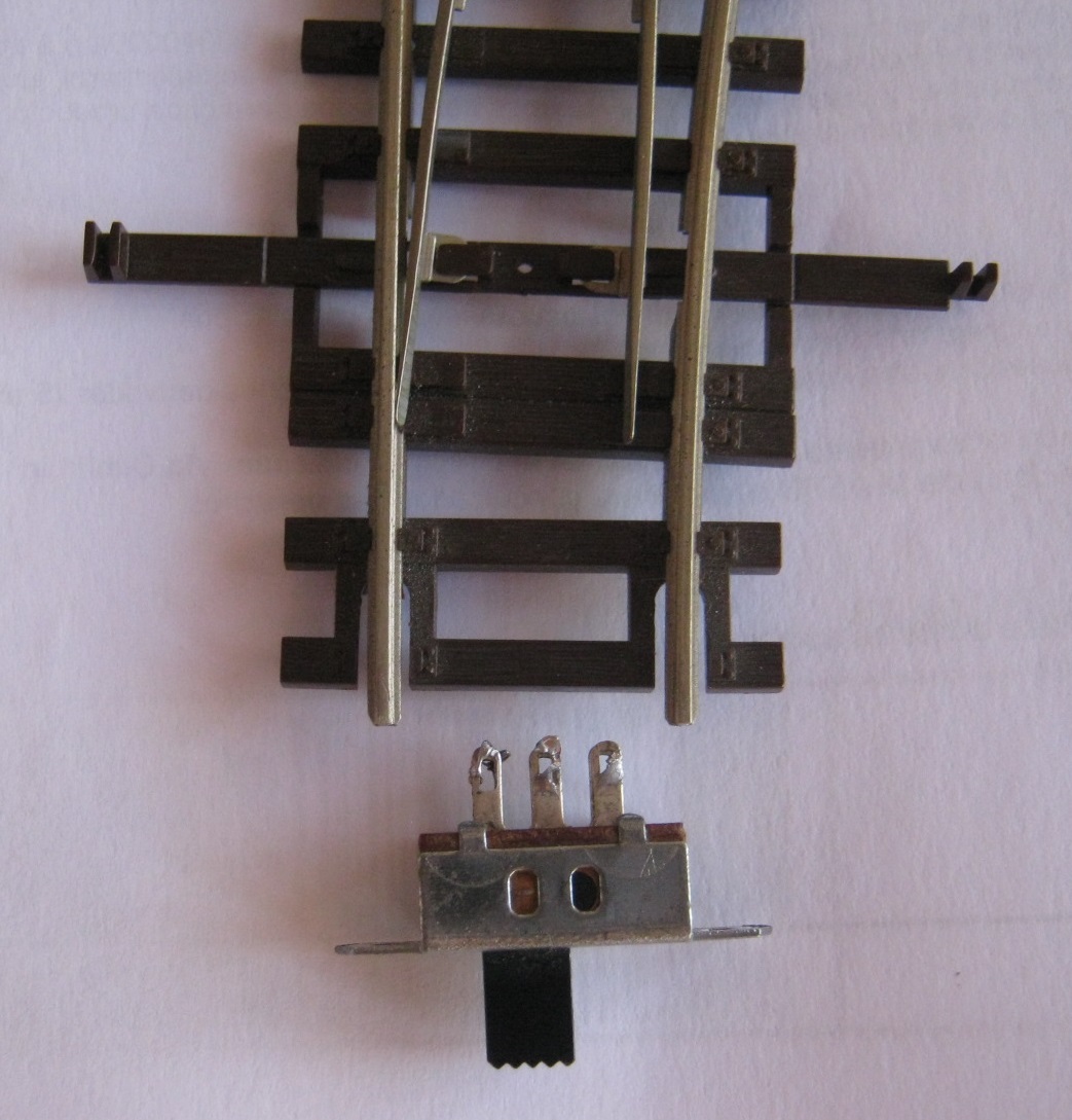

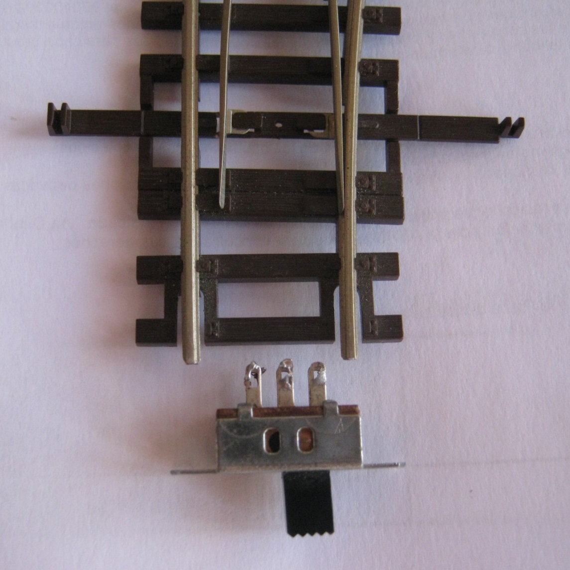

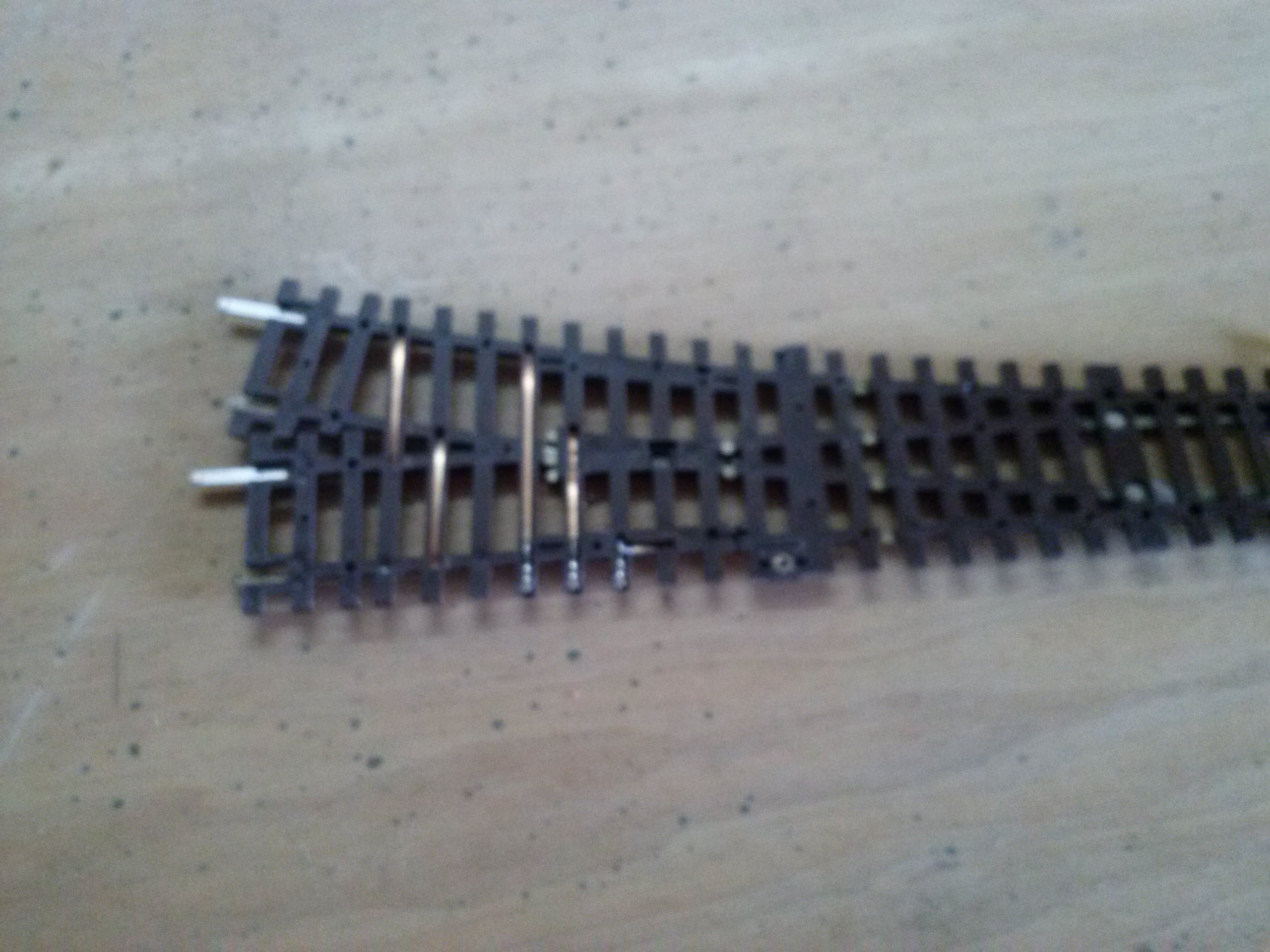

hola juanito, confirmarte lo que te dije ayer, el cable del corazon es el del medio. te dejo una foto que acabo de hacer.
un saludo
Mensajes: 1403
Registrado: 15 Nov 2008 12:26
Efectivamente banano, has dado en el clavo.
Como empezaba a sospechar que ese era el problema, ayer tarde hice lo siguiente:
1. Confirmé que la conexión del centro es la que va al corazón de la aguja
2. Manualmente puse tres cables y los dos laterales los fui conectando con el del centro, y el desvío funcionó correctamente, tanto en recto como en desviado
3. Finalmente, sospechando que ese era el problema, probé a mantener apretado el conmutador, cuando la vía estaba desviada, y no hizo corto
Por lo tanto, asunto arreglado, aunque a mí me gustaría que fuera un conmutador como yo pensaba, es decir, que al apretar el clic tiene una polaridad y si le vuelves a dar el clic, cambia a la otra de polaridad.
¿sabéis si existen de este tipo?

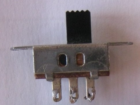

Has probado con un simple interruptor de tres posiciones. No se si me explico bien, tiene tres patas,
Que el comun es el del centro, conectas los otros dos a las vias y cambias manualmente
Las polaridades.

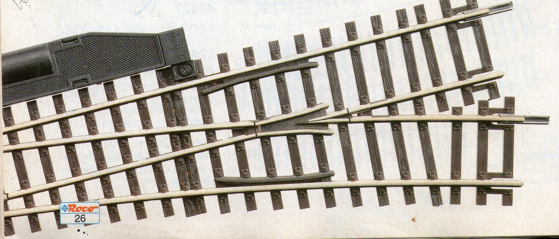

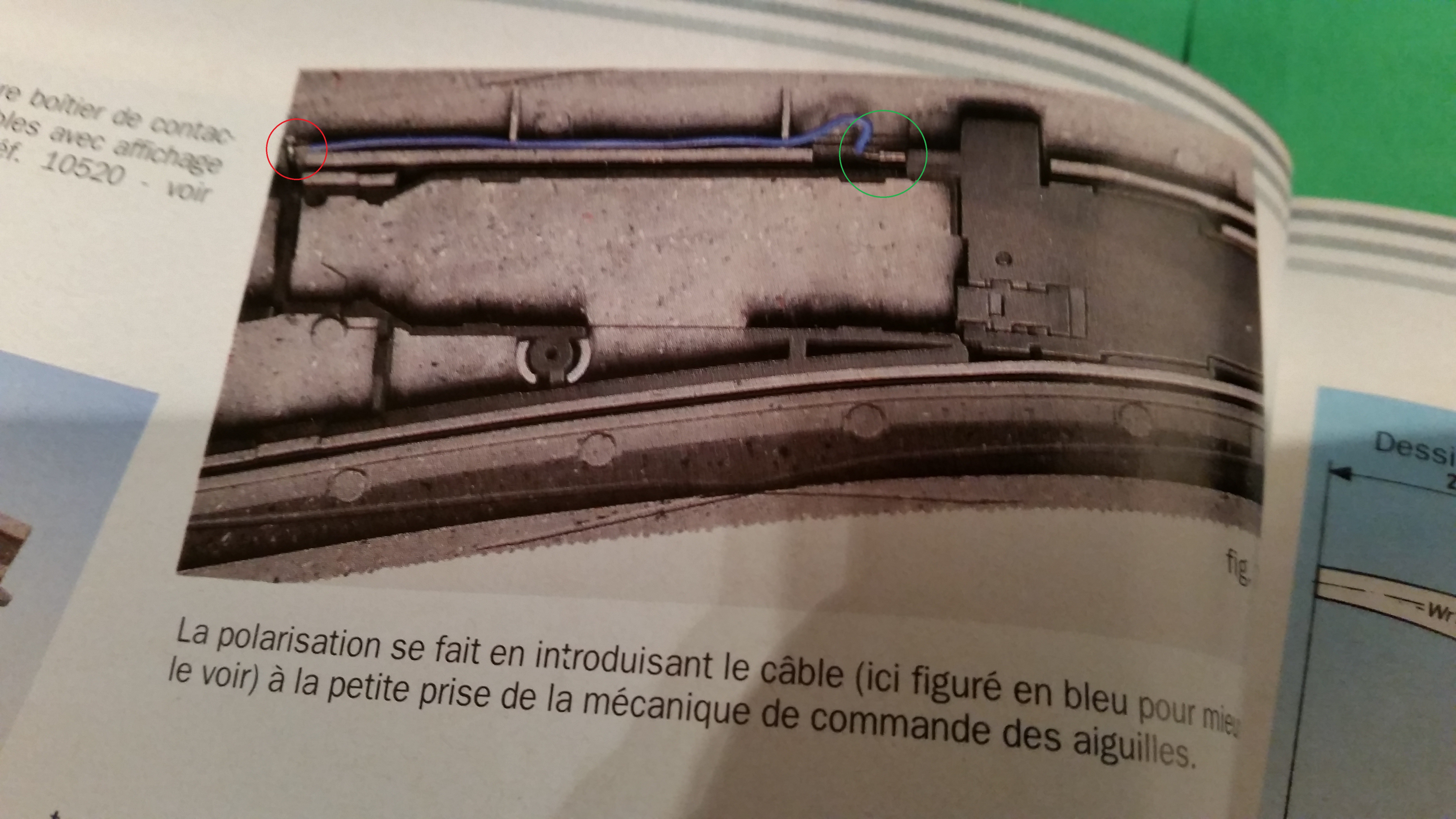

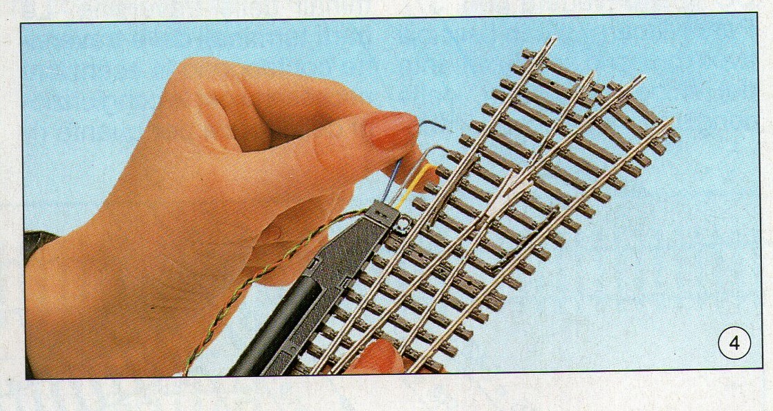

Reactivo este hilo, pero esta vez para ver si alguien ha polarizado un desvío Roco Line con balasto de goma, con el simple cablecito que se precisa.
Es que no consigo ver claramente donde se conecta.
Si miramos la primera de las fotos que puse en el hilo, parece que hay que soldar un extremo a una pestañita de cobre que va al corazón del desvío, pero el otro no me queda claro dónde se conecta.
Es muy simple aparentemente, así que si alguien lo ha hecho y quiere ilustrarnos, será de agradecer.

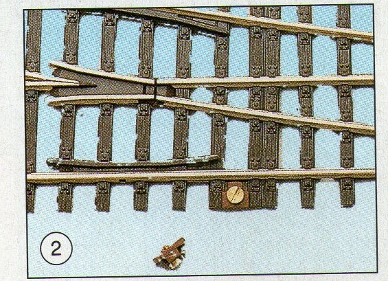

A los que me refiero, se ve mejor en esta foto.
El cable azul es el que polariza el corazón del desvío, pero no se ve bien a dónde se conecta.
Tratos negativos: Ninguno

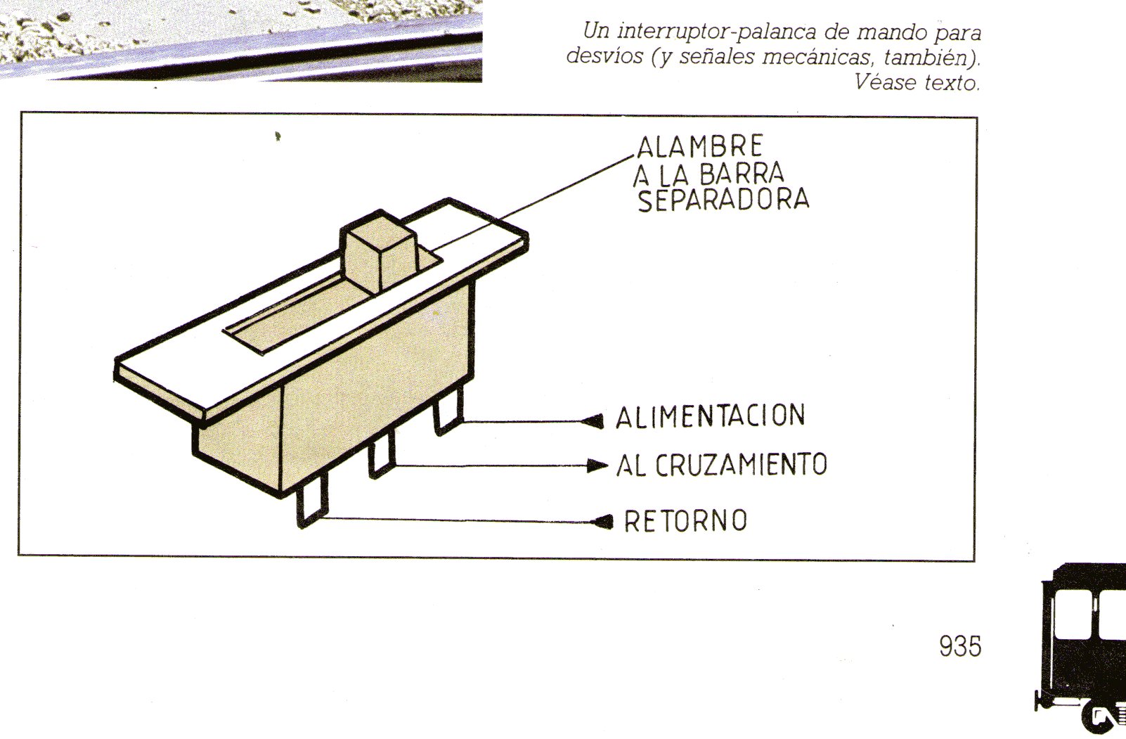

Hola ... accionamiento manual polarizando el corazón

Gracias Serranito, pero la cuestión no es esa.
Se supone que el desvío viene preparado con el mismo efecto que tiene un interruptor, pero que lo que hace falta es conectar sólo un cable que va del corazón de la aguja (parte izquierda del cable azul), al botoncito que acciona el desvío (parte izquierda del cable azul).
El problema es que no se ve en la parte izquierda dónde se conecta ese cable.
El que va al corazón si, porque hay una pequeña pestaña de cobre que conecta con el corazón.
Por eso pregunto que si alguien lo ha hecho, de be saber cómo se conecta.

Lo que ha mostrado serranito es correcto, aunque se puede aclarar un poco.
La polarización del corazón de la aguja es conectarlo al carril correspondiente (a la polaridad en verdad) que deba tener continuidad.
No se conecta, como mal dices, al botoncito que acciona la aguja, ahí no.
En el conmutador que muestra serranito, el cable azul que muestras se conecta al pin central (cruzamiento) y la alimentación de los carriles se conecta a los pines exteriores, así, al deslizar el conmutador a un lado o a otro, el corazón queda con la polaridad correspondiente (que hay que tener cuidado de que sea la buena, si no, hay que invertir esta conexión).
Preguntarás ahora ¿tengo entonces que accionar el desvío (con los botoncitos) y luego poner el conmutador deslizante?
La respuesta es sí y no. Algunos motores de aguja, como los roco, tienen hasta 4 conmutadores integrados, con lo que al accionar la aguja, el conmutador se coloca adecuadamente.
¿y si el motor de la aguja no tiene un conmutador integrado?
Ahí tienes varias opciones, algunas sencillas, otras complejas, algunas baratas, otras más caras.
Una opción, que si has seguido algún hilo sobre este mismo tema, en los últimos meses es el Gaugemaster Autofrog, que vale unas 15 libras un paquete de tres y su conexión es muy simple, un hilo a cada carril y el hilo azul y te olvidas, ya está.
Si la aguja no la quieres mandar por un motor, y quieres utilizar un tirador (muy utilizado en maquetas pequeñas, entonces el tirador va al conmutador y de ahí a los espadines, al tirar/empujar del tirador, se acciona el conmutador (que además sirve para fijar la posición de los espadines)
Si la aguja la mueves por un servo, se puede utilizar en vez del conmutador de la imágen de serranito, un conmutador de final de carrera, puesto de forma que al moverse el servo, se activa/desactive.
Pero como te comento, dicho cable NO se conecta al pupitre de mandos, este debe llevar corriente de vía y no corriente de mando (que puede ser de tensión completamente diferente.
No sé si con esto te he aclarado algo o te he liado más, pero revisa el hilo que te he comentado, viene incluso el cómo hacerte tú el autofrog (y posiblemente saldría más barato)

Segun la foto que has puesto me he permitido poner unos circulos de colores, el circulo rojo indica donde va soldado de origen el cable que polariza el corazon en los desvios Rocoline con balasto y el circulo verde donde se conecta el cable de polarizacion al conmutador que lleva ya incorporado el propio desvio para que al mover este a mano mediante su palanca que lleva por la parte de arriba o con su motor previsto o con algunos que acoplemos nosotros haga su funcion de polarizar el corazon del desvio, espero haberme explicado suficientemente si no pregunta de nuevo las dudas que tengas ;)
Mensajes: 6449
Si usas el motor que ROCO tiene previsto para estos desvíos, hay un alojamiento específico para ese pin. Si usas cualquier otro tipo de motor hay que hacer bricolage.

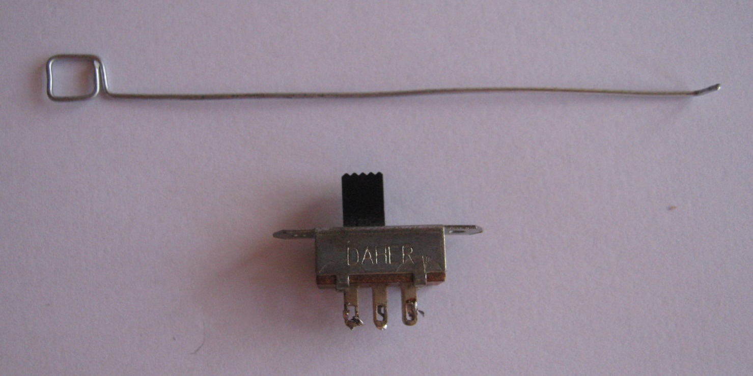

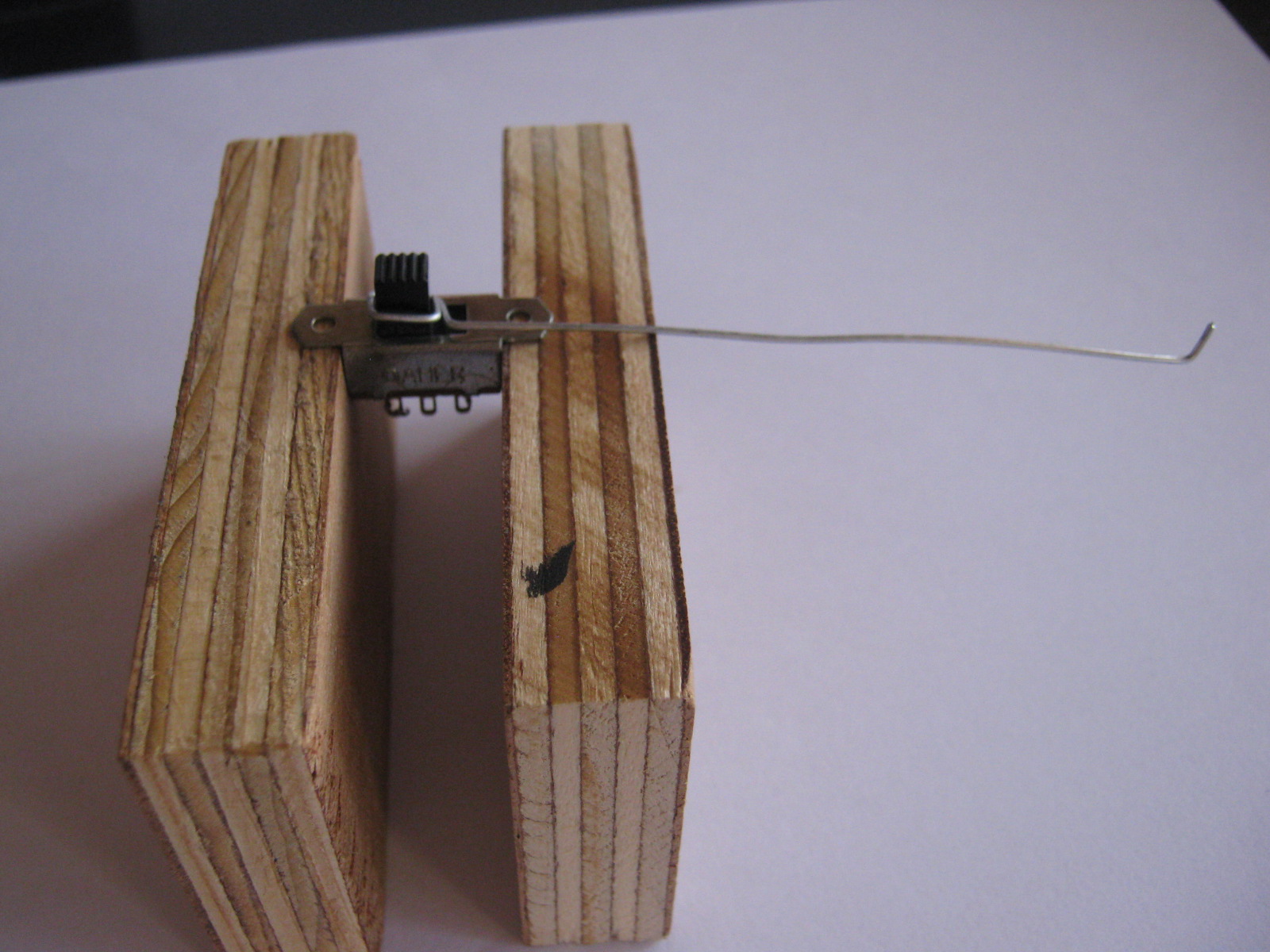

vamos a ver si me aclaro... dices que quieres accionar MANUALMENTE unos desvios Rocoline sin balasto
y que quieres polarizar el corazón pues se paran las locomotoras al llegar al mismo pues este, evidentemente se queda sin polarizar ...
bien la solución que he subido al foro -copiada de la Enciclopedia de Modelismo - te permite polarizar el corazón y accionar el desvio a la vez ... el interruptor deslizante tiene un recorrido similar ( en milimetros y según que modelo ) al recorrido de los espadines de la aguja Rocoline, además el interruptor queda fijado al final de su recorrido (sea en un sentido o en otro ) con lo cual te quedan fijados los espadines en via recta o desviada.. lo único que has de hacer es inventarte un mecanismo que una el interruptor deslizante con la traviesa que solidariza los espadines.. un alambre por ejemplo -que es lo que pone la ilustración..
tendrás el corazón polarizado, los espadines fijados y el desvio accionado a mano pues al mover el interruptor mueves los espadines

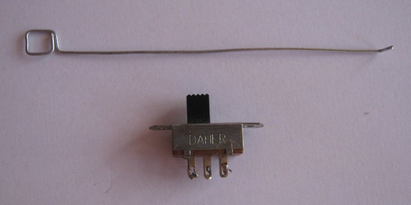

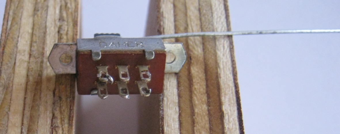

el problema es la manera de unir un alambre a la parte de plástico ( normalmente de color negro ) del interruptor deslizante...
aquí tienes una imagen con el alambre cerclando la espiga del interruptor que en este caso es de 2 circuitos con lo que puedes polarizar con un circuito -los 3 contactos de un lado - y aprovechar los otros 3 contactos para otra función -semáforo indicador luminoso de posicionamiento.. etc... al otro extremo del alambre con una mini ele que iría al agujero que hay en la traviesa portaespadines
mas realismo imposible ¡ ¡
de los 3 contactos al extremo de un lado el polo de un rail, al otro del otro extremo el otro polo del otro rail y el contacto que hay en medio: al corazón - comprueba bien las polaridades -
es así como funciona un polarizador de corazón integrado en los motores a bobinas que permiten la polarización del mismo
SALUDOS CORDIALES
mecanismo que fija el interruptor con una distancia similar al de los espadines
Última edición por serranito el 29 Jun 2018 15:57, editado 1 vez en total

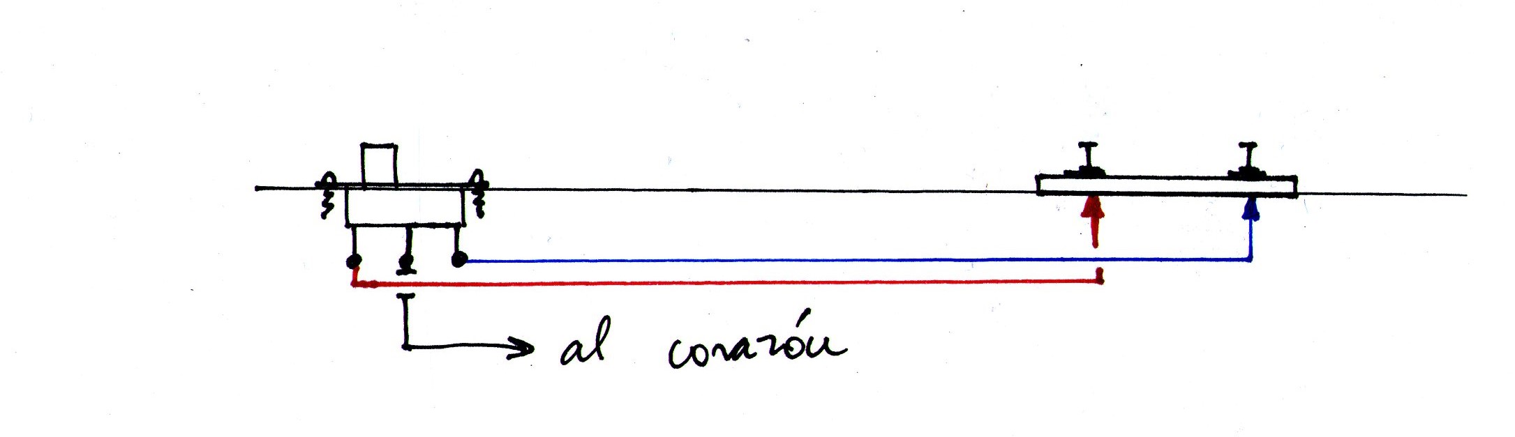

esquema electrico básico en C.C. analógica .. me imagino que en digital sería lo mismo
faltaría en el dibujo poner el alambre y este ( junto con el interruptor ) evidentemente no tiene porque estar perpendicularmente al desvio.. ( espacio disponible ) puede hacer como un 4 o Z y sería como en una instalación mas o menos real de transmisión funicular, incluso dependiendo de la longitud del alambre valorar la necesidad de poner algún tipo de corredera...

Para centrar la jugada os diré que la teoría de polarización de los desvíos la conozco y la he aplicado (como podéis ver al principio de este hilo) en desvíos Roco Line SIN balasto, con interruptores.
La idea de Serranito es muy buena para sincronizar la posición de ese tipo de interruptor (me refiero al alambre), porque yo tuve que usar unas palomillas pequeñas que cuando las giro, presionan el interruptor y cambian la polaridad.
Pero vuelvo a insistir que no es esa la cuestión, es mucho más simple y podemos centrarla en la imagen que pone "El del puro", dónde señala con dos círculos los puntos de conexión del cable.

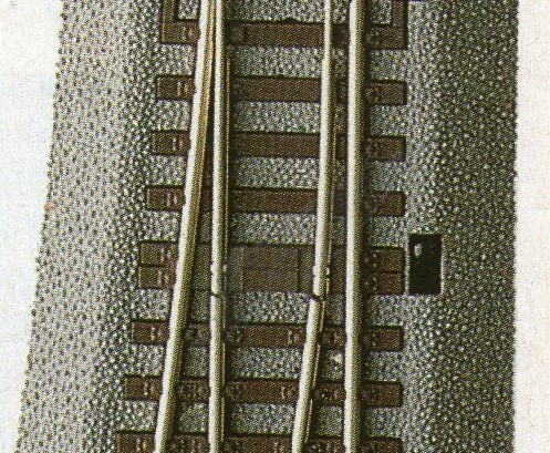

Doy por hecho que el desvío Roco Line con balasto incluye internamente un interruptor para polarizar, luego la cuestión es dónde se conecta el cable azul que Roco nos muestra en su catálogo.
Si miráis el pie de foto, traducido del francés dice: "La polarización se hace introduciendo el cable (aquí en la figura en color azul para verlo mejor) a la pequeña pestaña del mecanismo de mando de agujas".
Lo que ocurre es que a la izquierda (círculo rojo) si que hay una pestaña de cobre, pero a la derecha (círculo verde), mis desvíos no tienen ninguna pestaña, si no que tiene sólo un agujero dónde va colocado el botoncito que sirve para accionar el cambio del desvío. Esto me da que pensar que puede haber desvios polarizables y no polarizables, y de hecho viendo el catálogo dice que las agujas de caja de iniciación no son polariozables. Como las que yo tengo las compré sueltas en el mercadillo de Delicias, a buen seguro son de las NO polarizables, por lo tanto,creo que asunto resuelto.
NO SON POLARIZABLES

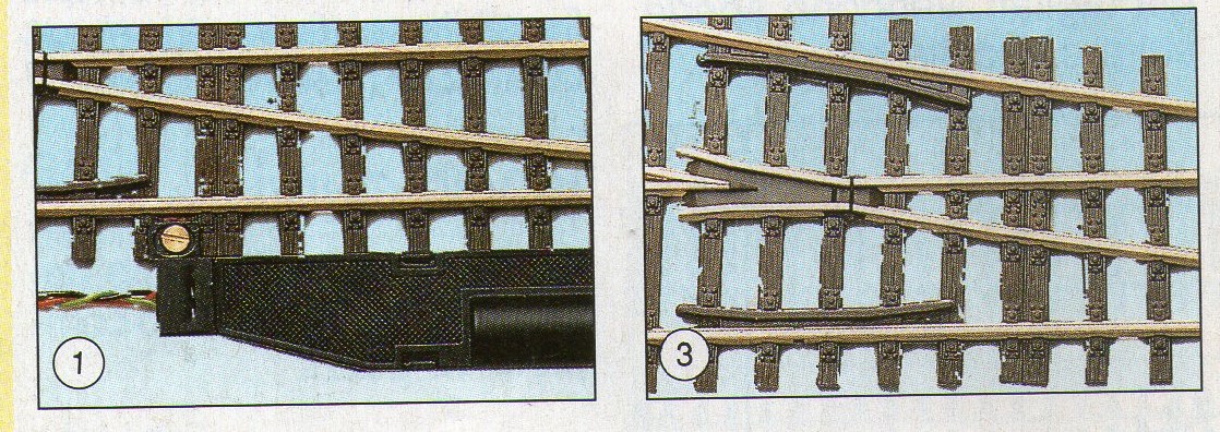

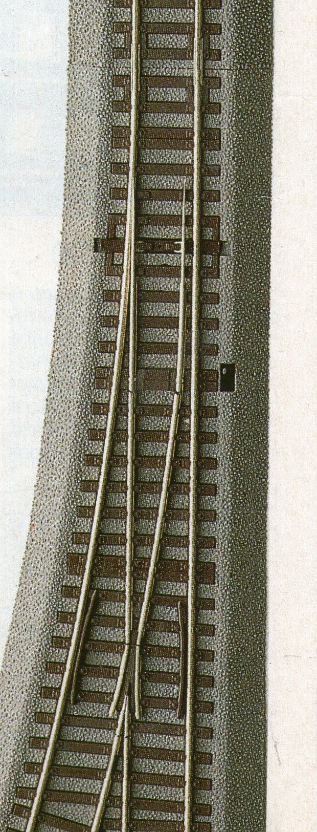

las agujas Rocoline son polarizables TODAS
cuando llevan el balasto incorporado se puede posicionar el motor a bobinas que queda escondido dentro del mismo y cuando se usan agujas Rocoline sin balasto se deben usar los tipicos motores a bobinas que van al lado del desvio y que son entonces visibles ... al igual que en los antiguos Roco de codigo 100 ( Rocoline es de codigo 83 si mal no recuerdo )
en los desvios Rocoline con balasto y motor incorporado bajo el mismo hay una pequeña escotadura en el balasto con una minipalanquita que permite el accionamiento manual del desvio por si fallase el accionamiento por bobinas ... esta palanquita también está presente
( aunque en distinta posición ) en los motores de bobinas Roco clásicos que van al lado del desvio por el mismo motivo ... si se acciona esta palanquita se cambia la aguja y cambia la polarización del corazón...
existen unos "motores" para accionamiento manual ( sin las bobinas dentro es simplemente la carcasa ... ref 40297 y 98 ) que evidentemente solo sirven para accionar los espadines y posicionarlos... pero NO para polarizar el corazon del desvio pues carecen del conexionado electrico necesario...
