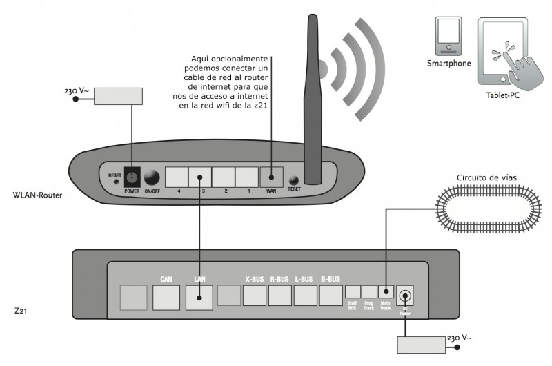

La pregunta que muchos hacéis es si tal cual viene se puede instalar. Y es un sí, todo viene configurado para que sólo sea conectar y a jugar. El conexionado es muy fácil como podéis ver en el siguiente esquema que acompaña la central y he traducido.
Como veis basta con conectar la central a la vías, y está mediante el cable de red suministrado al router y estos dos aparatos a la toma de red eléctrica de 220v y con esto ya podemos jugar. Podemos conectar los multimause por ej en cualquiera de los 3 puertos que ponen X-BUS de la central ya ya podríamos manejar los trenes. Por otro lado si preferimos jugar con tablet o teléfono en la tienda de aplicaciones de Apple o de Android tenemos la aplicación de Roco z21. Una vez la bajamos lo que debemos es conectar el teléfono o tablet a la wifi que crea el router incluido cuyos datos de nombre de red y contraseña vienen en una pegatina por detrás del router. Si ejecutamos la aplicación ya funcionará sin tocar nada más.
Por último si en la red wifi que hemos creado queréis tener internet basta con conectar el router incluido mediante un cable de red al router de nuestro proveedor de acceso a internet.
