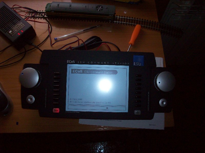

Revisa las conexiones, mira que llegue tensión a la via, que no la hayas conectado a la salida de programacion, que la maquina realmente esté en ese nº, etc.
Pon unas fotillos para picarnos un poco, jejejej.

No se que pensar, e repasado todo mil veces, la verdad que el circuito no presenta gran complicacion, simplemente e conectado la ecos a su trafo, y dos cables a la via. Tension debe llegarle, porque las luces de la loco se encienden... :?

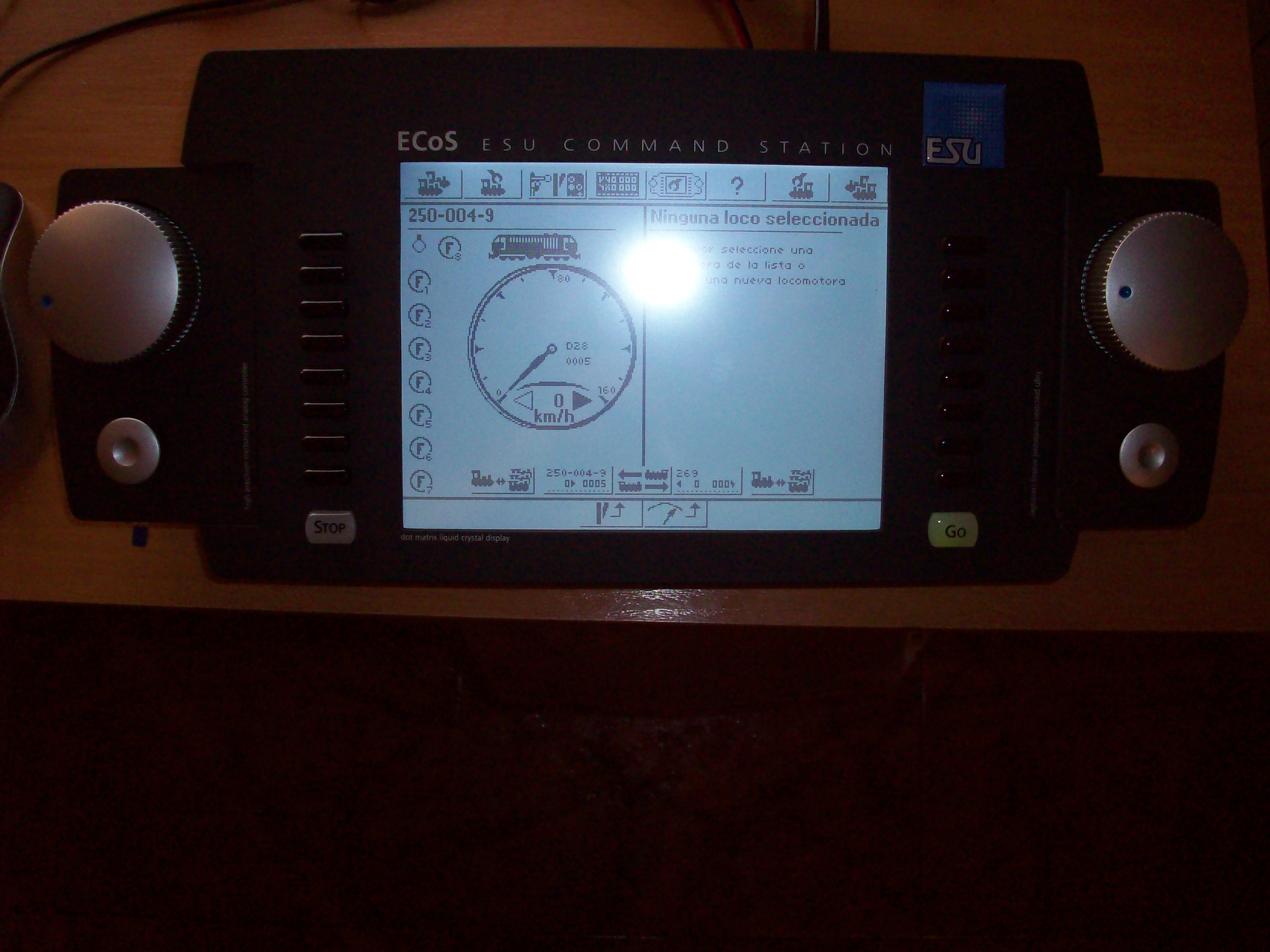

Aqui teneis alguna foto:
Aqui podeis ver la ecos, y el circuito que e montado para probarla

Javi no es eso, el boton de go se activa solo, supongo que lo diras por la foto, esa foto esta tomada mientras se inicia, despues se apaga el stop y se activa el go.

La verdad que tienes razon Javi, es un autentico maquinon, completisima, tanto que aun me cuesta entenderla..., aunque no es excesivamente complicada, ademas tener los menus en español.. facilita muchisimo la tarea, de momento aun sigo intentando aprender a modificar la direccion en el decoder, pero por lo que e leido, creo que la locomotora tiene que estar en via de programacion, asi que estoy intentando conseguir otro conector ya que solo me venia uno, que use para la principal, si alguien tiene un conector de sobra... que me lo diga y se lo compro
Lo que mas me a gustado es la gran pantalla que tiene, que ademas se ve muy muy bien, antes de tenerla tenia mis dudas, sobre si una pantalla monocromatica me iba a gustar, de si se iba a poder trabajar bien sobre ella, pero ahora ya os puedo asegurar que si, que se ve de lujo.
Ahora os pasare algunas fotos
Aqui podeis ver el pantallon que tiene, donde todo se ve claro, ademas de muy bien organizado, el funcionamiento es muy intuitivo

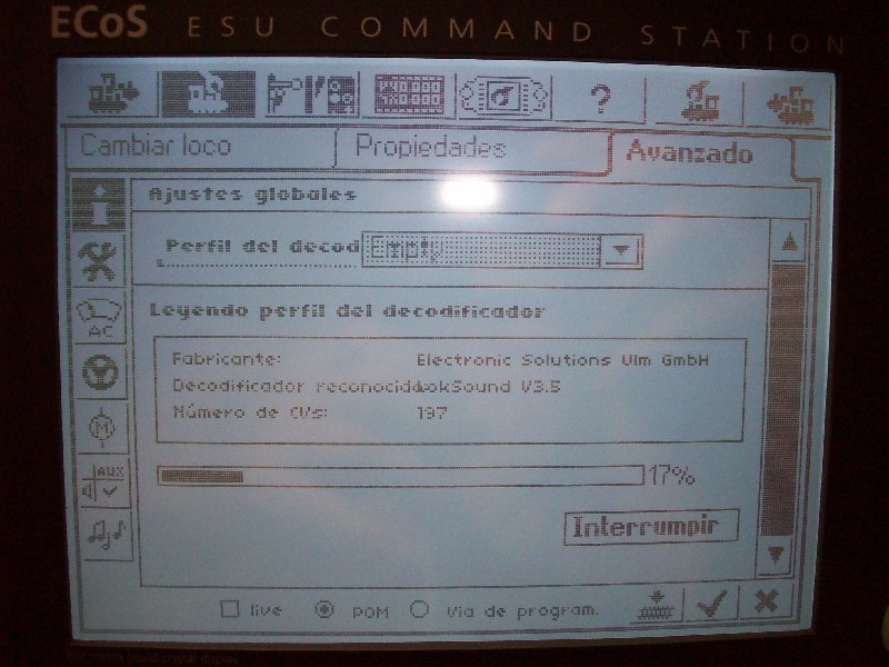

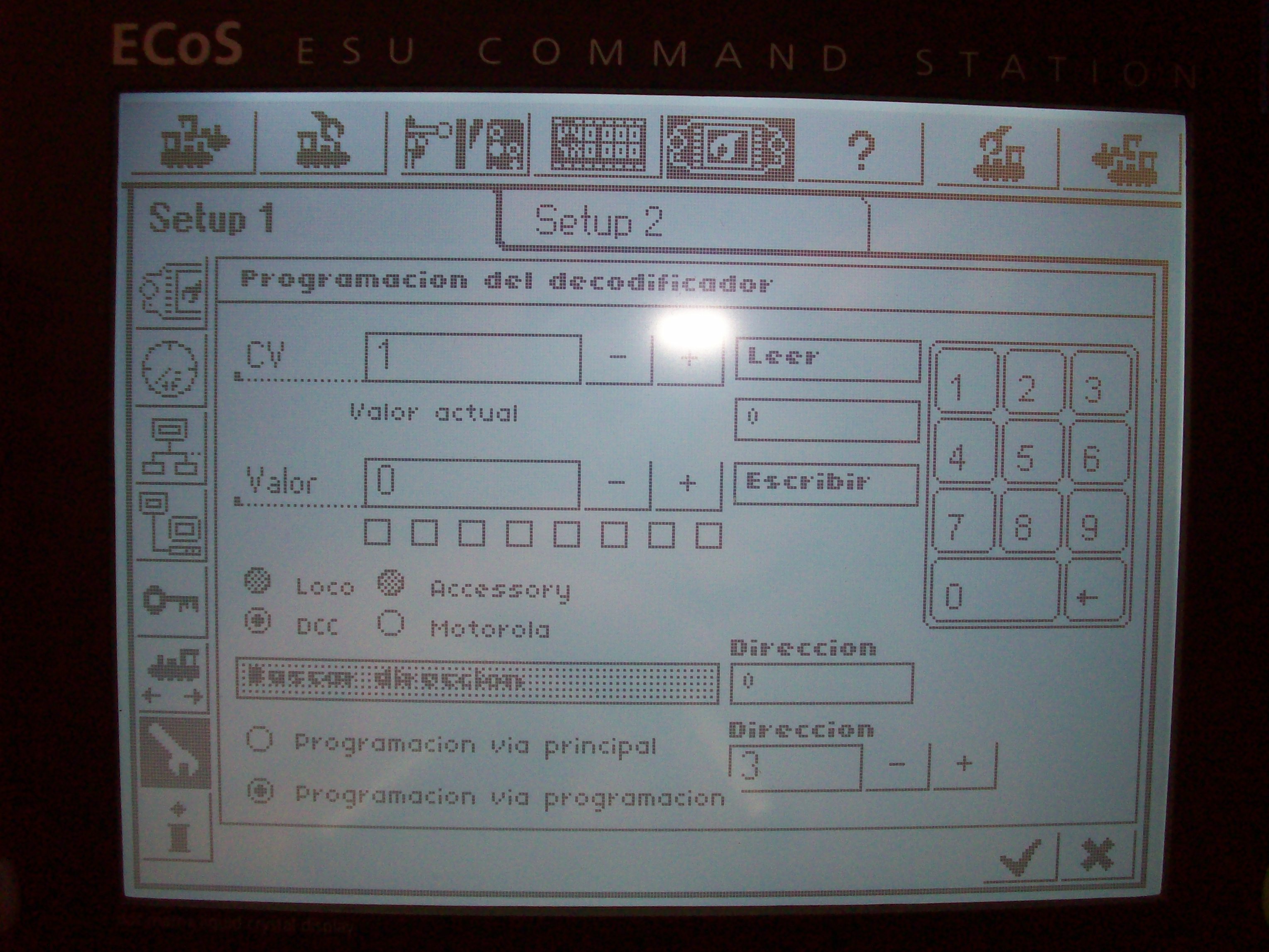

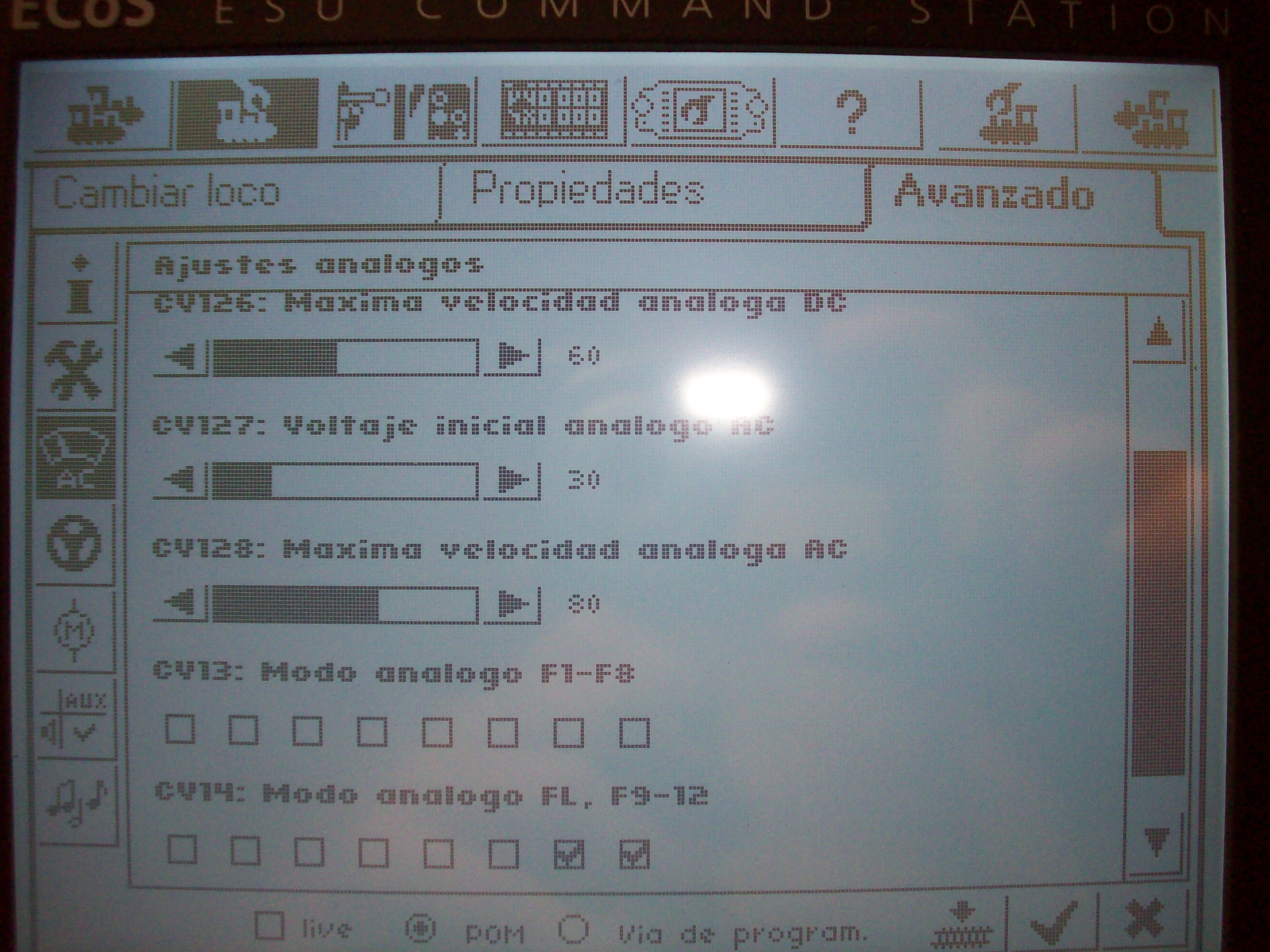

Lo prometido es deuda y aqui os traigo las fotos. La verdad que me a sorprendido desde el primer momento, es mas sencilla de lo que pensaba, hoy e estado trasteando en la via de programacion, viendo todo lo que puede hacer y es alucinante.
Para empezar, tiene un modo de lectura y modificacion de CV´S que lee y modifica una a una, cada variable, la llamada "programacion manual", muy facil de usar, aqui podeis ver el menu principal:

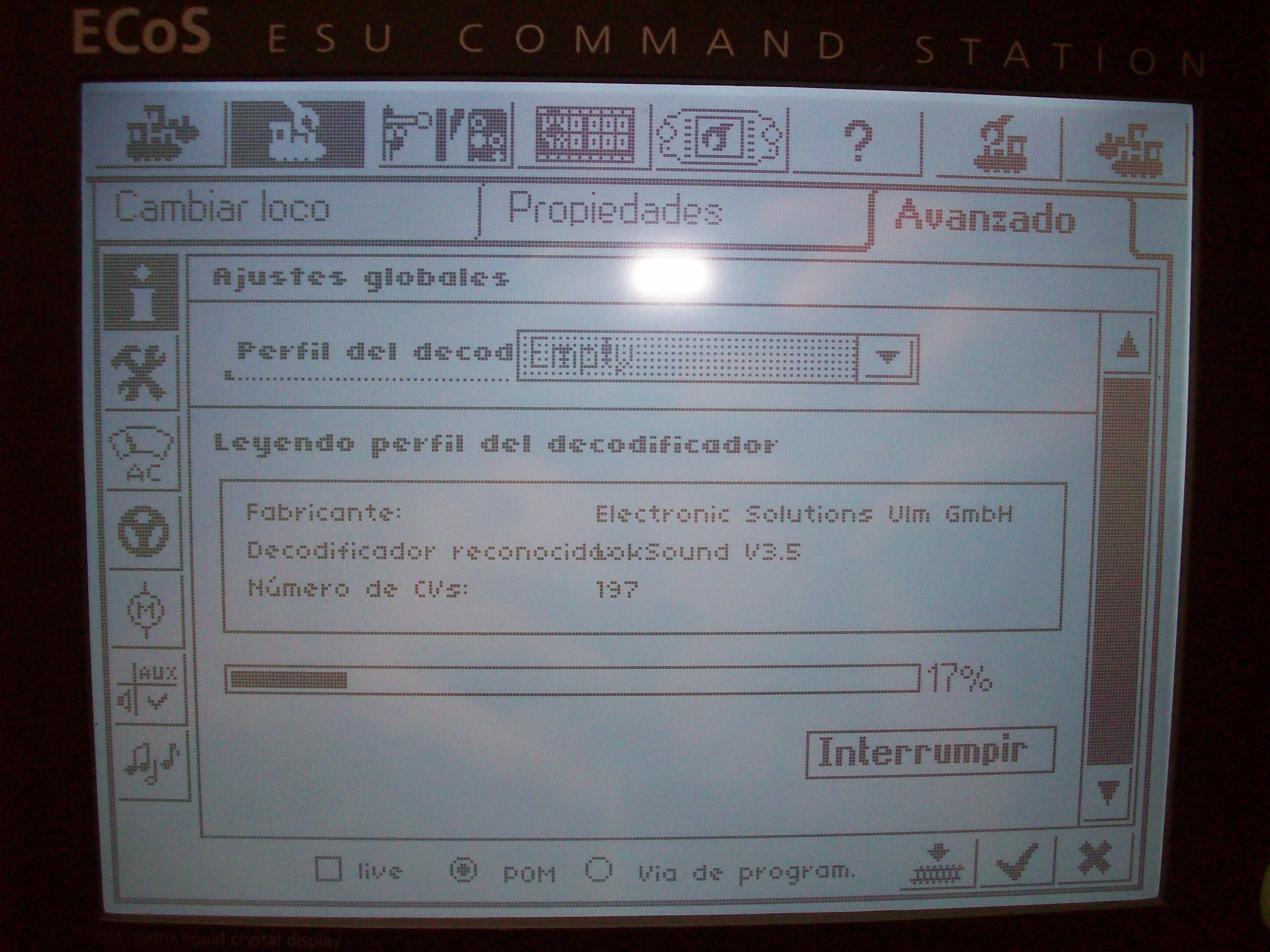

Pero tiene otra forma de modificacion, mucho mas facil, que permite modificar todas las CV´S a la vez, la llamada "programacion grafica", tiene este nombre porque representa las variables como barras, que podemos aumentar o disminuir, para ello primeramente lee completamente el decoder y separa las CV´S segun su funcion... hasta alguien como yo aprendio a usarlo, en cuestion de minutos :lol:
Aqui teneis unas imagenes, en la primera podeis ver como lee el decoder, tarda unos minutos...
Leyendo el decoder
Aqui podeis ver los resultados:
Resultados
