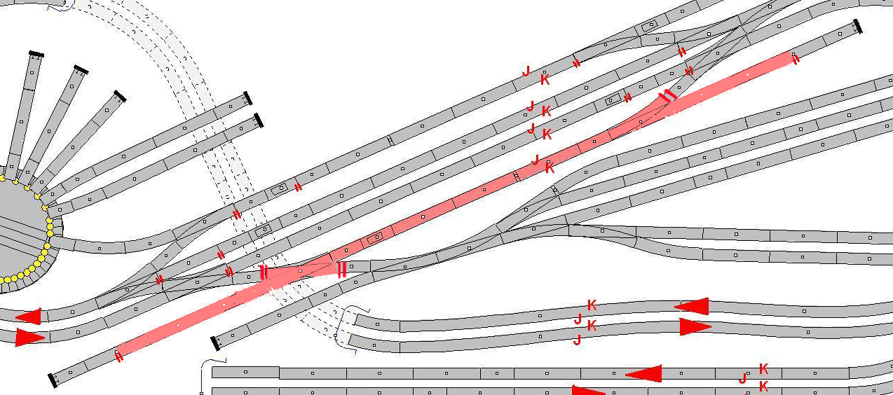

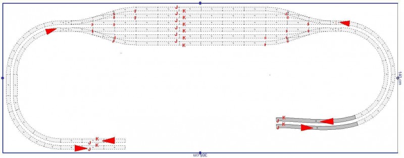

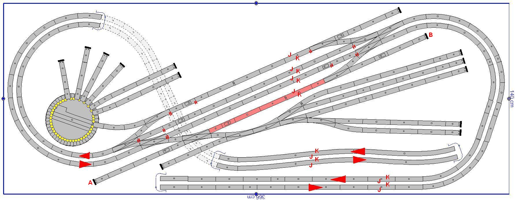

Hola a los expertos en digital, solicito consejo sobre la ubicación de los sectores destinados a los contactos de los retromodulos en mi maqueta ya que me surgen diferentes dudas según me planteo dicha colocación , así que vamos al grano.
En los dos siguientes esquemas están representados los cortes mas "básicos" que debería colocar en la maqueta y que he desarrollado gracias a la ayuda de diversos compañeros del foro, salvo que alguien me diga algo en contra son mas que correctos para una gestión básica de la estación oculta y la principal.
Los cortes en las vías se van a hacer con eclipsas de plástico por lo que coincidirán con la longitud de los propios tramos que abarcan, no se si creeis que las longitudes de los tramos de parada son suficientes, excesivos o demasiado cortos.
Como veréis en la zona entre los topes A y B no se han puesto retros ya que esta zona no es de paso de la estación principal sinó el destino de los trenes de mercancías y son parte de la zona de clasificación, en definitiva se trataría de que los trenes mercantes que entren por la derecha terminen en A y los que entren por la izquierda en la zona B
Creo que para conseguir esto habría que poner un tramo de frenada y paro en cada extremo entre desvío y tope, pero me asalta la duda de, si sera correcto, y de si habrá suficiente espacio para colocar ambos tramos.
Llegados a este punto me asaltan dos dudas.
La primera, aparte de si los contactos en las vías muertas de la zona de clasificación son correctos, es saber si tendría que poner mas contactos entremedias del trazado, donde y para que.
La segunda duda, que se sale del tema de los contactos, es saber donde aislar el circuito para conseguir dos zona de alimentación con sus respectivos booster, yo en principio había pensado, y así lo tenia preparado, dividir el circuito en dos zonas que serian cada uno de los "ovalos" y por lo tanto tengo puestas bridas aislantes en los dos puntos donde se unen los circuitos en la estación principal coincidiendo con los dos desvíos en travesía o cruce, no se como lo veis, me han comentado que quizás fuera mejor crear dos zonas coincidiendo con la zona de la estacion oculta y otra la estacion principal colocando los cortes entremedias de los tramos que conectan ambas partes.
En fin, perdón por el roooooooooollo y espero que me podáis echar un "cable".

Hola a todos,
Fran los cortes en las vías de la estación oculta y en las vías de salida y entrada en la estación principal están todos correctos. Así es como hay que hacerlo.

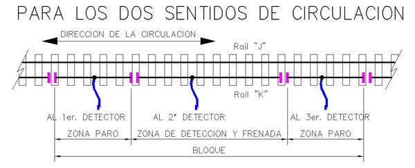

Si haces coincidir los tramos cortos de parada con el largo que te de un tramo de vía son excesivamente largos.
Ten en cuenta que los tramos cortos de parada solo necesitan que sean entre 5 y 10 cm. de largo, si los quieres hacer mas largos NO pasa nada funcionaran igualmente pero estas perdiendo mucho espacio que se lo estas quitando al espacio de estacionamiento de los trenes y si lo aprovechas al tope podrás tener las composiciones de los trenes un poco mas largas.
En el tramo de parada en cuanto la primera rueda de la loco la toque saltara la central parando el tren, el recorrido que hará la loco es mínimo (algunos centímetros solamente).
Se que es mas cómodo como lo quieres hacer para evitarte hacer cortes en los raíles, pero cuesta muy poco con el mini taladro y el disco de corte hacerlo, después si te resulta complicado poner una eclisa aislante en el corte no la pongas y o bien le pones un pelin de masilla de Puty de Tamiya, o silicona, o con un simple trocito de cartulina para asegurarte que los dos raíles no se comunicaran nunca (algunos incluso no le ponen nada en el corte, pero depende de las dilataciones que tu tengas en tu habitación).
Lo mejor y mas recomendable es que tu mismo hagas una prueba y te cerciores de los centímetros que necesitan las locos para pararse en ese tramo.

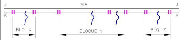

Cogete simplemente varias vías flexibles y le pones 3 cortes con 3 retromodulos como el dibujo:
Bloques en un trayecto.jpg (28.9 KiB) Visto 5180 veces
El bloque “X” es el de inicio del recorrido y el bloque “Y” es el del final del recorrido, el bloque "Z" no lo hagas, no te hace falta para esta prueba.
Prueba con varias locos y composiciones y tu mismo te darás cuenta, también te servirá para aprender ha hacer un trayecto.
Creo que para conseguir esto habría que poner un tramo de frenada y paro en cada extremo entre desvío y tope, pero me asalta la duda de, si será correcto, y de si habrá suficiente espacio para colocar ambos tramos.
Es correcto como has puesto los tramos de frenada y paro.
El problema no son los tramos ni los cortes, es que en esa vía muerta (que es un bloque que creas con esos tramos) te tiene que entrar un tren entero y no se puede quedar fuera de el.
1º Porque el tramo de frenada es demasiado corto y creo que no le va ha dar tiempo a la central a ir frenando el tren muy lentamente para llegar casi parado al tramo de paro en la topera.
Se puede configurar en el trayecto y decirle al ordenador que lo pare como sea y lo hará, pero la secuencia de frenado y paro serán muy bruscas parecidas al parar un tren en analógico, quedando nada real.
2º Si se queda fuera del bloque el final del convoy te vas ha encontrar que o bien el cruce doble o el desvío y toda la zona marcada de rosa en tu plano estará invadida con lo que te colapsa toda maniobra en esa zona y el acceso a la estación de clasificación.
Si no te importa este ultimo punto se puede mejorar el asunto para que el tramo de frenada sea mas largo utilizando toda las zona de color rosa mas el cruce doble y el desvío y dos trozos de las vías muertas “A” y “B” como una sola zona de frenada para los dos bloques y en los dos extremos de las toperas poner los dos tramos de paro.
El desvío y el cruce doble tienen que estar totalmente aislados del resto de la maqueta para que no te den falsas ocupaciones:

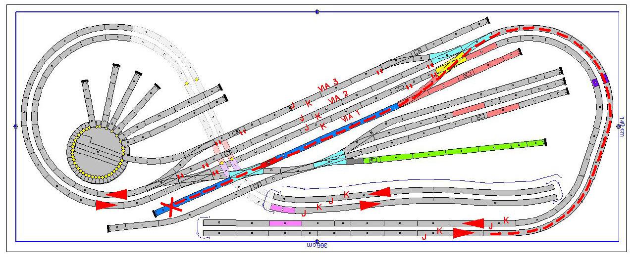

La opción que propones de separar la maqueta en dos circuitos por sus óvalos creo que es la mejor, ya que realmente todo lo que arrastra de vías de apartaderos en la estación principal y en la oculta es casi simétrico en cada ovalo en su numero con lo que el consumo que pueda haber en cada uno es casi igual en el reparto.
Ten encuenta que donde mas congestión de trafico vas ha tener y como consecuencia de ello de consumo será en la estación principal y en la oculta, si haces una estimación de trenes circulando o con luz en estos dos sitios podrás evaluar si cada booster podrá con la carga que se le demandara en su zona que manejen.

Hola Angel, no se hacer citas de párrafos separados así que voy a intentar no ser muy lioso.
En principio creo que la sugerencia que me haces para los tramos de frenada y paro en la zona de clasificación es mas que correcta siempre y cuando no me de problemas con el software, en el manual de Itrain insisten en que los bloques o cantones nunca pueden comprender a los desvíos, ¿no tendré ningún problema para definir las zonas y que me las admita el programa?, ya se que no usas ese programa pero a ver si hay alguien que haya hecho algo parecido con este u otro programa.
Respecto a la gestión de la zona de clasificación se basa precisamente en ocupar la zona central, a ver si me se explicar, si un tren entra por la derecha, este se encaminaría hacia el tope A hasta salvar el desvío sencillo próximo a B, una vez pasado, el tren recularía hacia B para poder soltar la locomotora titular y salir por el desvío en travesía próximo a A camino al deposito, en ese momento saldría la locomotora de maniobras situada en la pequeña vía paralela a A y arrastraría el convoy hacia A hasta poder salvar el desvío en travesía y meter y clasificar los vagones a las vías muertas, si acaso no cupiese todo el convoy en la zona A se dejaría parte en la zona roja y luego se volvería a por ellos, no se si se entiende, si el tren viene por la izquierda la filosofía es parecida pero la locomotora se suelta y queda estacionada momentáneamente junta al tope B hasta que la locomotora de maniobras se lleve el tren hacia las vías mueras.
En cuanto a otras tomas de contactos para los retros en el circuito, ¿donde podrían hacer falta mas?, tengo retros de sobra así que si es conveniente poner alguna mas por algo estoy a tiempo.
Al final creo que voy a cambiar las zonas aisladas para colocar los booster y hacer una zona para la estacion oculta y otra para la superior, ¿por qué?, pues porque si lo hago por óvalos me toca llevar dos lineas o buses paralelos para las tomas de alimentación de las vías, de la otra forma llevaría un ramal para la zona inferior y otro para la superior ahorrandome la mitad del cableado, no se si me explico.

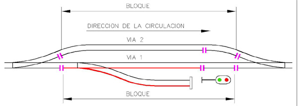

Fran lo que dices que los bloques o cantones nunca pueden comprender a los desvíos es correcto y no solo el Itrain lo recomienda si no todos los softwares pues todos funcionan con el mismo principio.
EL Soft trata de evitar los desvíos en los bloques dado que como tienen dos ramales de vías pueden estar comunicados con las otras partes de la maqueta y ya no son compartimentos estancos y por ello pueden provocar falsas detecciones.
Ahora bien hay que distinguir en esta premisa donde están estos desvíos y donde pillan en un bloque que es muy diferente. Si están aislados y dentro de un bloque siendo todo el estanco no hay ningún problema pues se cumple la premisa.
Un caso muy normal es este y no pasa nada, el desvío estará en ese bloque pero todo el es estanco:
Bloques en una Estacion con via Apartadero.jpg (32.42 KiB) Visto 5091 veces
Y el otro caso por ejemplo es el que te pongo en tu plano, el tramo desde “A” hasta “B” es estanco completamente con su cruce doble y el desvío incluidos en el, solo los trenes pueden acceder al bloque por un solo ramal de estos dos aparatos de vía DENTRO del bloque, con lo que no hay dos posibles ramales de entrada por cada aparato de vía en el trayecto que montes con el Soft, el ramal de conexión del cruce doble hacia abajo que comunica todas las vías de clasificación de mercancías NO influye en los trayectos que montes que SIEMPRE entraran o saldrán por la parte de arriba de la maqueta; cuando entres en esta zona con trenes desde las vías de clasificación o estés haciendo maniobras en todo este sitio NO hay ningún trayecto montado por ti, el Soft no estará supervisando nada ni hará nada.
Los posibles trayectos que montaras serán:
- Un tren sale de “A” ó “B” y el destino final será la estación oculta y fin.
- Un tren sale de “A” ó “B” parando o pasando de largo en la estación oculta y el destino final será de nuevo “A” o “B” y fin.
- E incluso con paradas en las vías de la estación principal si lo quieres.
Apartir de aquí cuando el trayecto llega a su fin el Soft no quiere saber nada, el ha terminado su trabajo y el resto de todo lo demás que comentas de desenganchar la loco y hacer maniobras con el convoy que ha llegado es una cosa manual por tu parte que NO influye para nada en el trayecto que montes.
Este caso que te pongo es el mismo que cuando queremos parar los trenes en una vía pero pueden venir en las dos direcciones, pero con la variante de entrando los trenes por otro sitio que son tus aparatos de vías pero en su esencia es lo mismo (las zonas de paro son las toperas "A" y "B"):
Detectores en un Bloque para las dos direcciones de circulacion.jpg (58.86 KiB) Visto 5091 veces
Te insisto, el cruce doble y el desvío tienen que estar totalmente aislados como te marco en el plano.
