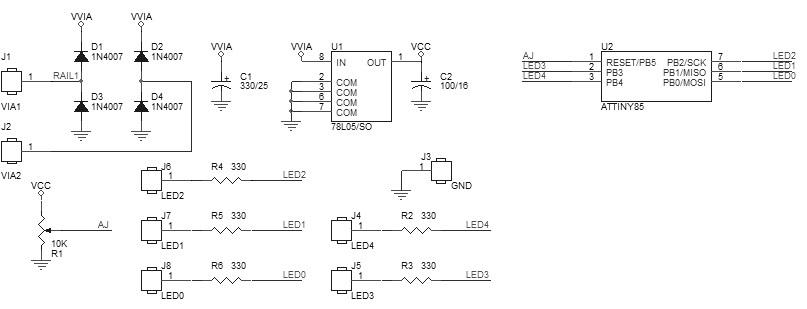

Es algo muy simple, similar al que Aneste tenía en catálogo y muy sencillo de preparar. El esquema eléctrico:
La alimentación puede proceder de la vía (en DCC) o de cualquier fuente de alterna, evidentemente. Un regulador del tipo 78L05 estabiliza la tensión a 5 voltios. El microcontrolador es el ATTiny85 y las salidas son los cinco LEDs con su correspondiente resistencia limitadora. En principio había previsto utilizar un potenciómetro para poder ajustar la frecuencia, pero eso significa utilizar la patilla de RESET lo que imposibilitaría la reprogramación del chip por el sistema ICSP, por lo que no le utilizo en el programa.

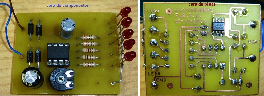

El pcb del circuito:
Luces obras.pdf
(9.52 KiB) 150 veces
y la distribución de componentes:
El regulador 78L05 empleado es el smd porque tengo bastantes; si alguien está interesado puedo preparar el montaje para el clásico de tres patillas. El micro lo he montado sobre un zócalo de pines torneados para poder extraerlo y modificarle el programa si fuera necesario.

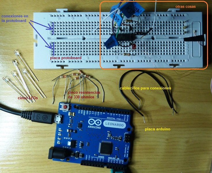

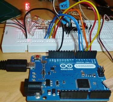

En primer lugar la placa del arduino (yo compré un Leonardo; no sé si fue un acierto) con las resistencias, diodos y cablecillos necesarios para montar el esquema mostrado al principio (sobre el arduino en lugar del ATTiny85 empleado después) en la protoboard (como se ve, con más 'invitados'):
Desde cero - 1.JPG (210.7 KiB) Visto 1692 veces

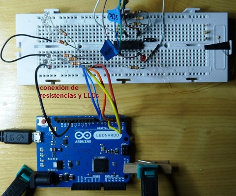

Luego elegimos los terminales a emplear: como vamos a encender/apagar LEDs usaremos los terminales digitales que el sistema define por números. Dejamos libres el cero y el uno que se usan para comunicaciones y conectamos el 2, 3, 4, 5 y 6:
Desde cero - 2.JPG (117.14 KiB) Visto 1692 veces

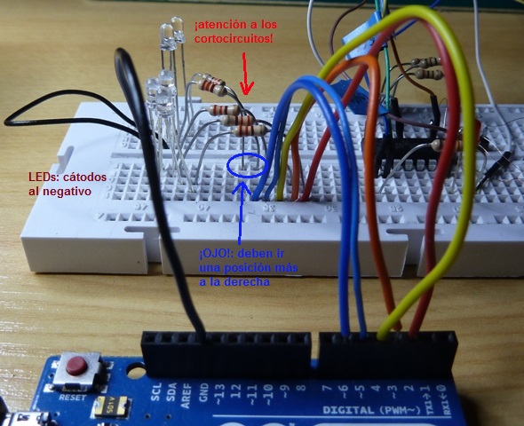

los cablecillos van a la protoboard; uno a cada fila; de cada fila sale un terminal de la resistencia de 330 ohmios; el otro va la fila donde se conectará el ánodo de su diodo correspondiente y los cátodos se pinchan en la misma fila, porque irán conectados al negativo:
Desde cero - 3.JPG (93.24 KiB) Visto 1692 veces
al ver la foto me di cuenta de que me había desplazado con tres de las resistencias una posición. Detalle:
Desde cero - 4.JPG (117.48 KiB) Visto 1692 veces

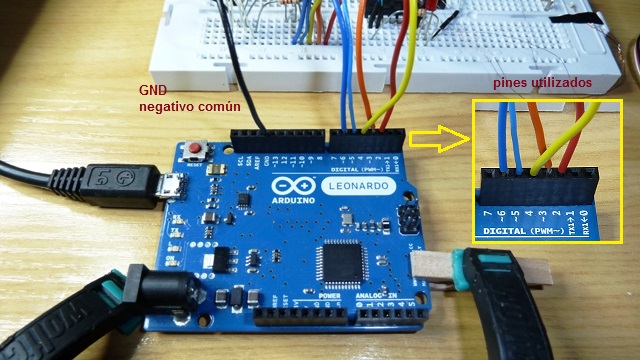

y finalmente funcionó con el programa que presentaré a continuación:
Desde cero - 5.JPG (102.84 KiB) Visto 1692 veces

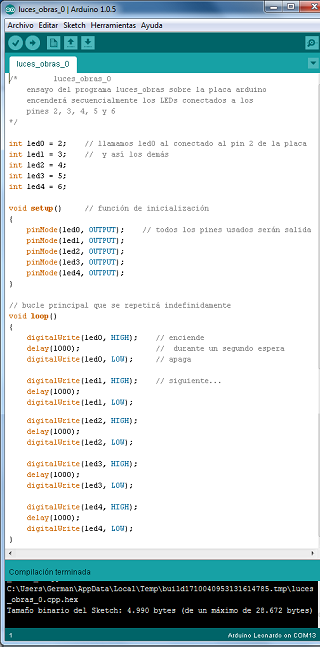

... y ahora el programa: en su conjunto sería:
luces_obras_0 -0.png (78.19 KiB) Visto 1691 veces

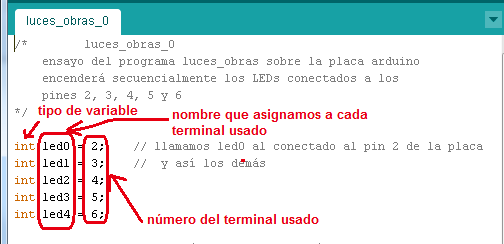

Por partes: lo primero es declarar lo que vamos a emplear del arduino: sus cinco terminales. En el sistema se definen con un número, pero para nuestro lenguaje humano se supone que es más cómodo darles un nombre. Ese nombre se incluye, en este caso, en variables:
luces_obras_0 -1.png (11.61 KiB) Visto 1691 veces
y a las variables se les da un nombre clave para identificar su tipo (vamos como los palos de una baraja, o el uniforme de un equipo de fútbol); en este caso son de tipo int y sus nombres led... porque parece oportuno ya que cada una corresponde a uno de los LED que hemos instalado en la protoboard. El resto es asignarle el número del terminal que el sistema arduino tiene definido para cada terminal. El 'led0' es el número 2.

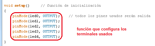

Lo siguiente, impuesto por el sistema es escribir la función que obligatoriamente se llama setup (void porque no devuelve nada y los paréntesis que acompañan al nombre son el distintivo de que es una función):
luces_obras_0 -2.png (5.41 KiB) Visto 1691 veces
aquí especificamos la forma de trabajo de cada terminal que vamos a emplear. Es imprescindible porque estos microcontroladores tienen varios bloques funcionales internos y los terminales son su conexión con el exterior; de esta forma especificamos qué prestación queremos de entre las que cada terminal puede tener (en el arduino vienen nombrados los terminales conforme a sus posibles funciones: las entradas analógicas A0...A5, los terminales digitales númerados de 0 en adelante y los que tienen la capacidad de generar señales pwm marcados con el símbolo '~'). Nosotros elegiremos el modo salida (OUTPUT) para cada pin definido.

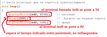

Y así se llega ya al bucle principal 'loop()' donde se escribe el programa que se repetirá indefinidamente. Lo que queremos es que se encienda el primer LED durante un segundo, luego se apague y se encienda el siguiente..., y así sucesivamente. Las instrucciones básicas serán:
luces_obras_0 -3.png (6.61 KiB) Visto 1691 veces
digitalWrite (led0,HIGH); (¡ojo a la sintaxis! en lenguaje c las mayúsculas y minúsculas son distintas; montones de errores muy frustrantes al principio) pone a nivel alto (+5V) el terminal led0; es decir, según nuestra conexión el LED se enciende.
delay(1000); pone a la CPU a esperar que pasen 1000 milisegundos (1 segundo)
digitalWrite (led0,LOW); pone a nivel bajo (0V) el terminal led0
y eso se repite para los cinco LEDs que hemos utilizado, de manera continua.

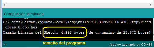

Si todo está conectado correctamente, ya podemos cargar el programa a la placa (que habremos asignado a la de cada cual en el menú Herramientas) y comprobar el funcionamiento. Ajustamos valores, hacemos los cambios que prefiramos y una vez que está a nuestro gusto ya podemos trasladar este código a un sistema concreto como el que empleo al principio de este hilo, porque sería un derroche dedicar la placa arduino a esta función solamente.
Al compilar el programa (generar el código máquina o código interno del microcontrolador) para ver si hemos cometido algún error, nos informa de que el tamaño es de 4990 bytes; me parece desmesurado, es lo que encuentro más problemático de arduino porque es mucho código para operaciones simples. Por ejemplo no se podría cargar en un chip que tuviera 4 KBytes de memoria de programa.

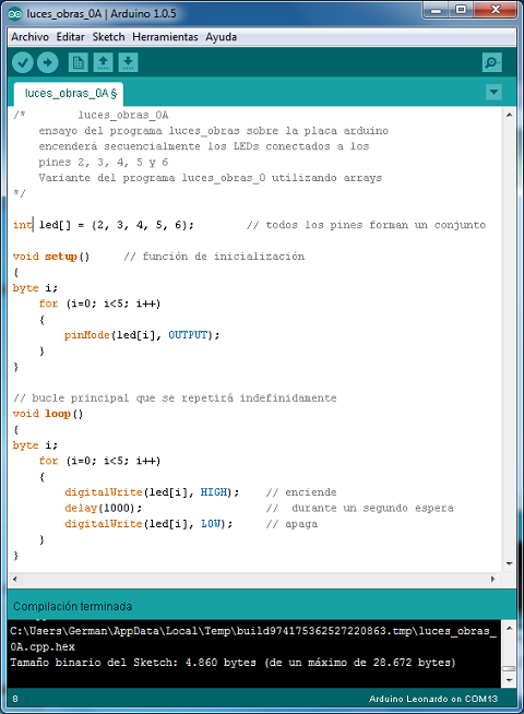

... y finalmente otro enfoque del mismo programa: tenemos cinco salidas y las cinco van a actuar de forma similar, con un hardware idéntico. Agrupamos todos los terminales en un array o matriz (conjunto de elementos de las mismas características: jugadores de un equipo de fútbol, por ejemplo) y diferenciamos a cada uno por su número de orden dentro de ese grupo (es decir un índice):
El código resulta más compacto porque primero definimos el nombre del conjunto 'led[]' (cada elemento se distinguirá por el índice que pongamos entre los corchetes), asignamos las operaciones mediante un bucle: una variable llamada 'i' toma los valores del indice y mediante un 'bucle for' va asignando a cada elemento su modo de trabajo (en setup) y luego su operación (en loop).
Puede comprobarse que aunque el código escrito es bastante más compacto, el que genera el sistema arduino sigue siendo enorme: 4860 bytes
