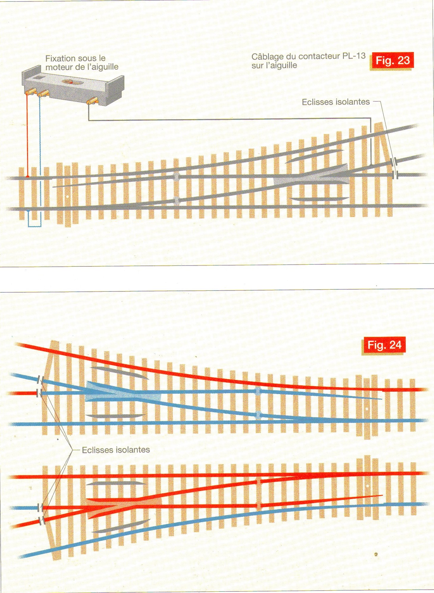

El PL-13 sirve, al accionarse, entre otras cosas para polarizar el corazon de la aguja, otra cosa es como lo acciones, si la aguja no va a tener un motor ( el que sea ?? ) no veo como vas a mover o accionar el PL-13 a no ser que lo hagas manualmente ( cosa muy británica, por cierto, el accionar manualmente y a distancia - con alambres y poleas - al fin y al cabo como en la realidad
Creo, no lo sé con certeza que con los motores lentos hay la tira de contactos : para polarizar el corazon de la aguja - cosa indispensable - para accionar un panel luminoso de indicacion de posicion de agujas, para dar corriente a la via desviada ( agujas stop )

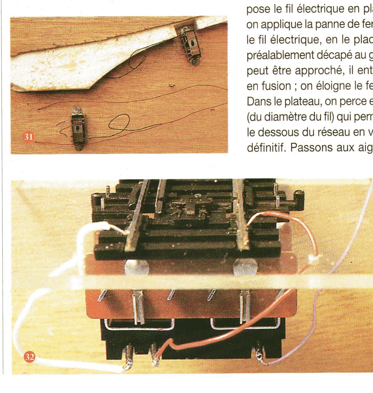

Te envio estas fotografias de un especial LocoRevue.
verás como encaja el PL-13 en el motor PL-10, incluso se pueden encajar varios PL-13 ( con un alargador de varilla) y un esquema de polarizacion.
SALUDOS

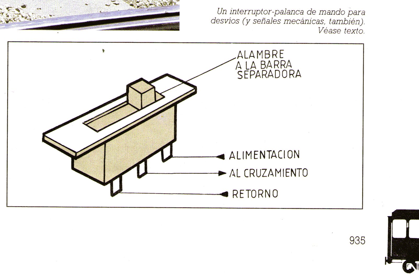

Hola de nuevo, quizás esto te funcione, puedes polarizar el corazon y con un poco de maña solidarizar el interruptor ( con alambre ?? ) a la traviesa portaespadines
recuerda recorrido espadines : recorrido del interruptor a no ser que hagas algun invento - elastico alambre flexible ??
SALUDOS

Efectivamente, me refería a mover los contactos con la traviesa que desplaza los espadines. Por lo que veo la solución va a tener que ser, al menos en parte, artesanal.
Gracias, un saludo.
