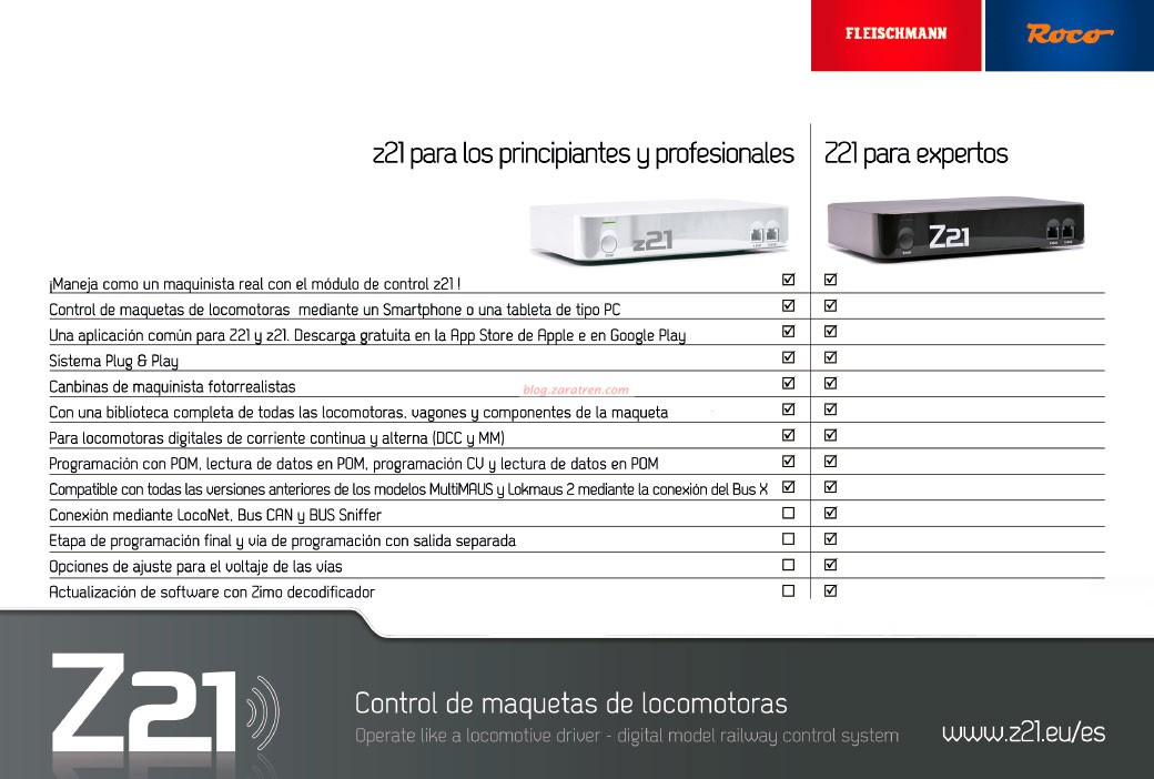

Entre Roco y Fleischmann no hay diferencia alguna más allá de los logos en cuanto a los DCCs. Sin embargo sí que hay diferencias entre la DCC z21 (letra minúscula) y la Z21 (letra mayúscula). Adjunto comparativa, por si alguien me puede aclarar los pormenores de las funciones extra de la Z21. Sigo sin encontrar una explicación...

La principal diferencia entre una y otra es que la Z21 es mas conectable ,osea tiene mas posibilidades de comunicación con diferentes equipos asi como actualizarlos ,esto no quiere decir que la z21 sea mas mala sino que esta mas capada, tiene menos opciones, pero a mi particular opinión nada como los equipos de pows del genial D. Paco Cañada.

NO, no son la misma. la z21 (blanca) es una versión "capada" de la Z21(negra). El "recorte" afecta sobre todo a la conectividad y, para la mayoría de los mortales con la z(minúscula)21 creo que sobra y basta, aunque a mi, la verdad es que no me gusta. Sera muy bonito lo e las cabinas y usar la Tablet o el teléfono pero con una central mas barata y de menos "adornos" y un software adecuado se puede hacer no lo mismo, sino mas y mejor y además con menos desembolso. Pero para gustos están los colores.

Bueno txemaua, hay un montón de información, incluyendo los manuales en castellano en la web http://www.z21.eu, pero por lo que veo, esa opción también la tiene la Z21, como indica jjgvela la principal diferencia es que la Z21 tiene mucha más conectividad que la z21 y las dos admiten los móviles y el Multimaus (X-BUS) además de los retromódulos RailCOMM.
Puede serte interesante la conectividad LocoNET (L-BUS del Z21) pero no estoy seguro de las otras conectividades, también te puede ser interesante la vía de programación diferenciada.
