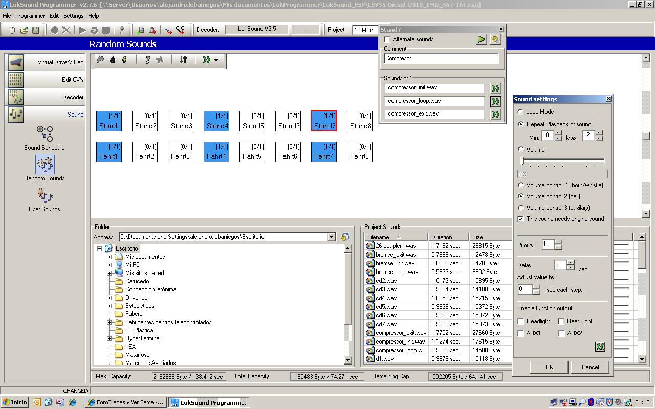

Volvemos al ataque con el sonido de la 319.
He estado buscando sonidos en la sección de descargas de la pagina de ESU, pero en la de los modelos que montan de serie los fabricantes, y hay un sonido de una locomotora de Precision Craft Models (LS35_25422), una EMD E8, con motor EMD567-16.
He probado a añadirle agunos sonidos del proyecto original de roco y otros más.
Creo que queda mejor que el original de Roco.
Me gustaría tener alguna opinión del que conozca bien el sonido original de la locomotora, para ver si realmente se acerca o no al original.
Asignación de funciones:
F1: Sonido
F2: Bocina larga
F3: Bocina corta
F4: Silbato Jefe estación RENFE
F5: Freno de estacionamiento
F6: Marcha maniobras
F7: Engrase
F8: Enganche
F9: Rail clack
F10: Subir revoluciones
F11: Bajar revoluciones
F12: Volumen de sonido
F13: Compresor
F14: Escape valvula de aire
F15: Ventilador
Sonidos aleatorios de ventilador, escape de aire y compresor.
Control volumen 1: Bocinas y silbato
Control volumen 2: Resto de sonidos
Control volumen 3: Motor
Espero que os guste
LSV35-Diesel-D319_EMD_567-16.esu
(1.28 MiB) 314 veces

Siendo consciente que muchos modelos de 319 equipan LS3.5 de 8Mb, adjunto fichero con proyecto de 8Mb con dos sonidos menos (realmente poco interesantes) y reutilizo las funciones para asignar luces no direccionales:

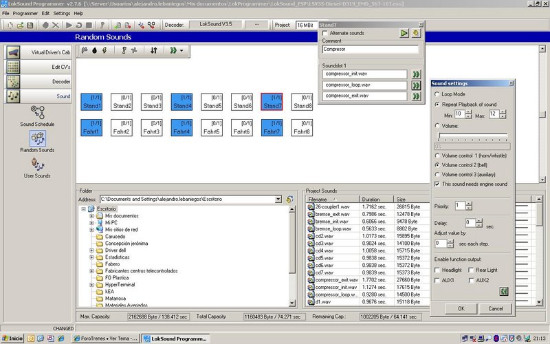

F1: Sonido
F2: Bocina larga
F3: Bocina corta
F7: Enganche
F8: Luz delentera
F9: Luz trasera
F13: Compresor
F15: Ventilador
En cuanto pueda pongo un video.
Y si, a ver si pronto alguna firma se anima a sacar las 1900 originales, aunque tenemos las de AMF pero de momento el presupuesto no dá para más :roll: , que ya un Loksound cuesta un piquito :x .
Última edición por ALCo el 29 Jul 2010 17:23, editado 1 vez en total
