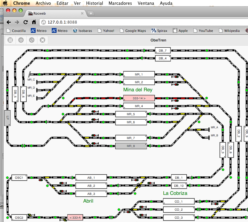

Hace unas semanas se introdujo la novedad en este programa de control de maquetas digitales: con un simple navegador de internet, como el que probablemente estéis usando ahora para leer esto, se puede controlar la maqueta. Como siempre, y dado que RocRail fue creado como un programa servidor para múltiples visores, el sistema funciona magníficamente desde cualquier dispositivo. Y ahora, al no tener que instalar ningún visor especial, porque cualquier navegador moderno vale, la facilidad de uso es total.
Además, y como ya se hacía antes utilizando visores específicos, sigue siendo posible controlar cualquier maqueta desde cualquier punto de Internet, lo que significa que un amigo puede jugar con otro sin tener que ir a su casa, o que un invitado tiene un mando a distancia en su móvil si se conecta a la wifi de casa.
Lo he probado y el resultado es magnífico. Sigue quedando pendiente que el amigo que juega sin estar físicamente presente vea el movimiento de los trenes, pero ese amigo puede prestarnos el servicio de despacho y ordenar la circulación desde su casa, mientras que los que estamos al pie de la maqueta movemos los trenes al dictado de las locuciones y las luces en las señales. Siglo XXI ;)
Así se ve mi maqueta desde Google Chrome:

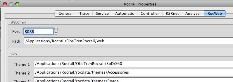

Encantado Joan. Suele bastar con hacer esto:
1. En el menú de acceso a los ajustes de RocRail (preferencias de RocRail) aparece una opción a la derecha del todo para hacer aparecer la ventana "RocWeb":
Puerto del servidor web de RocRail.png (44.08 KiB) Visto 10547 veces
Atención: actualiza la versión de RocRail. Quizá no lo hayas hecho y no te aparezca esta opción.
Cuando hayas llegado hasta aquí debes asegurarte de dos cosas:
a) Que el puerto sea el 8088. Realmente vale casi cualquier número, pero éste es el que se usa por defecto.
b) Que la ruta a la carpeta donde están los archivos necesarios para que el plano de vías aparezca en web esté correctamente establecida. En mi caso se trata de /Applications/Rocrail/ObeTrenRocrail/web como puedes ver en el campo Path. Busca en tu ordenador la carpeta web dentro de RocRail. A lo mejor ni siquiera la tienes instalada. Actualiza la versión entonces.

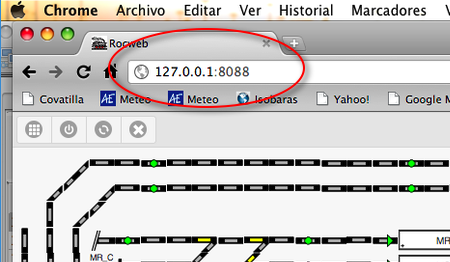

2. Después debes utilizar la dirección que corresponde a tu propio ordenador y añadirle el número de puerto de la letra a) anterior. Tu propio ordenador siempre es 127.0.0.1. Por eso, desde tu propio ordenador y con RocRail funcionando, debe bastar con esto:
Dirección web de RocRail.png (79.37 KiB) Visto 10547 veces

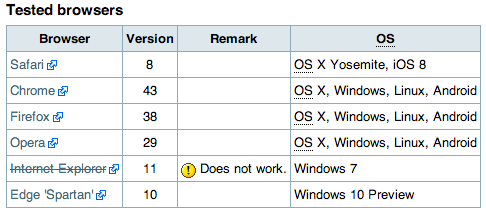

Solo las últimas versiones de los navegadores estándar implementan correctamente la tecnología websocket que es necesaria para que la comunicación entre RocRail y el navegador sea fluida y sin errores.
