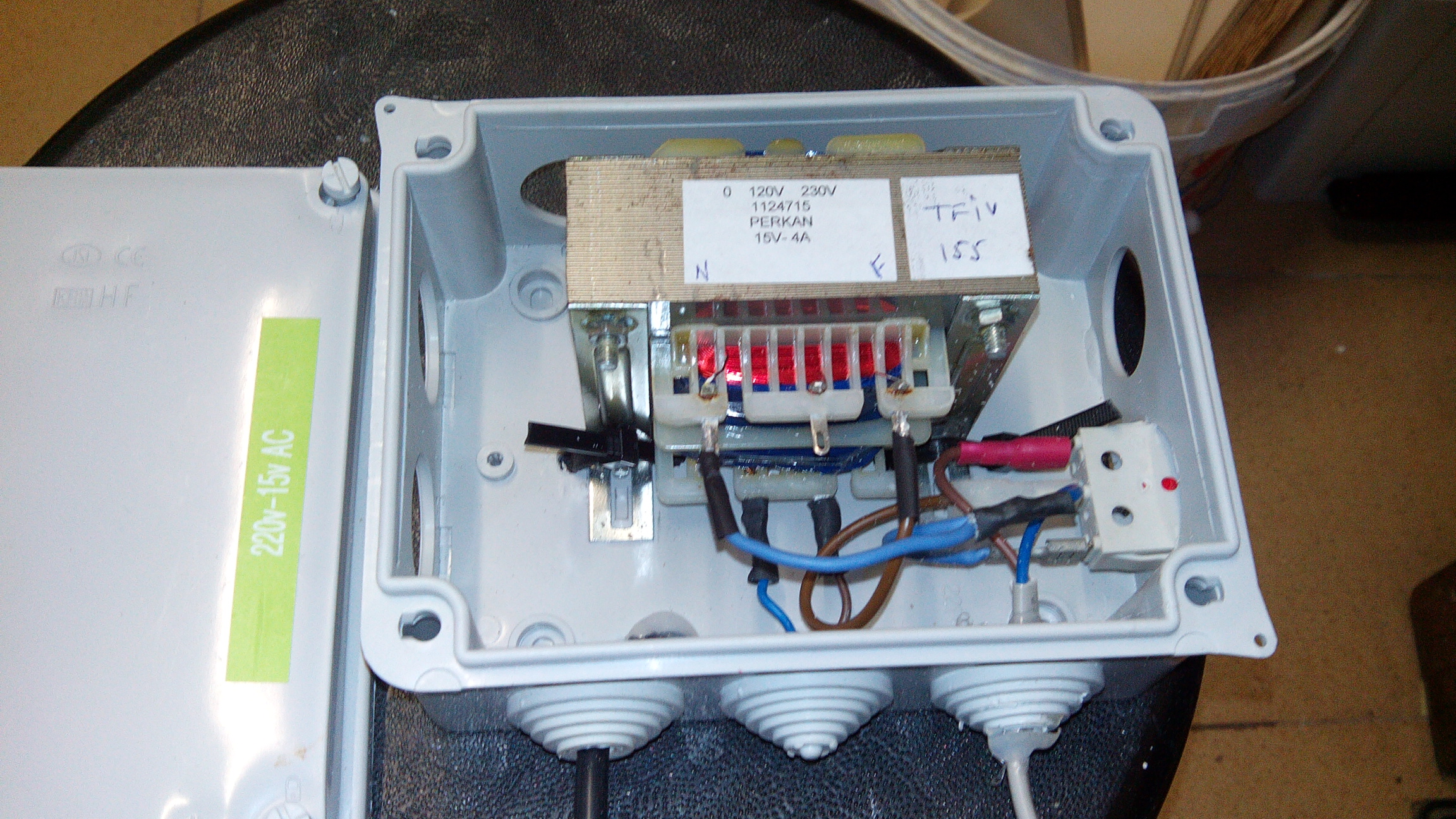

No es muy bonito, pero funciona a las mil maravillas.
15 Voltios AC (corriente alterna) y 4 Amperios.
En la tienda de electrónica del barrio, 25 euros + la caja de empalmes y un interruptor luminoso reciclado.
Con este puedes alimentar todo lo que tienes de DR4018 y dejar el resto con el que tienes actualmente.
Este fue mi primer bricolage y no tuvo ninguna, ninguna complicación.
