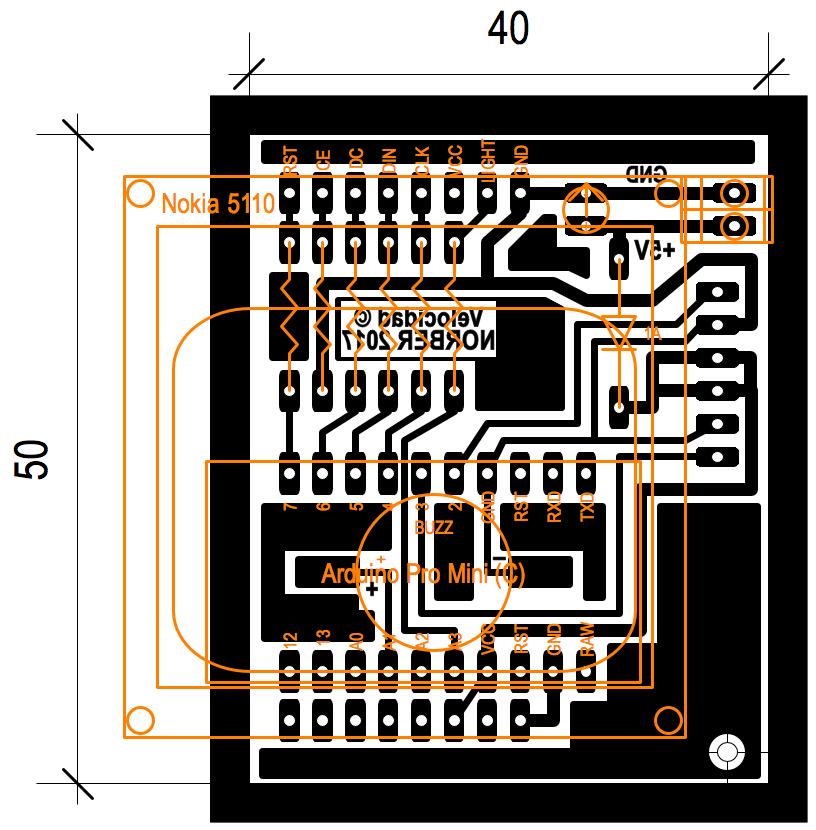

La placa de circuito impreso es esta:

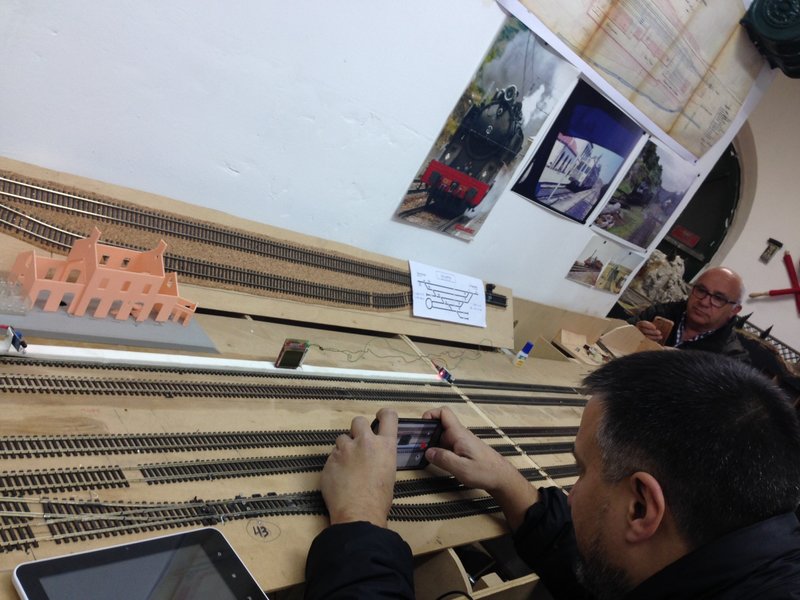

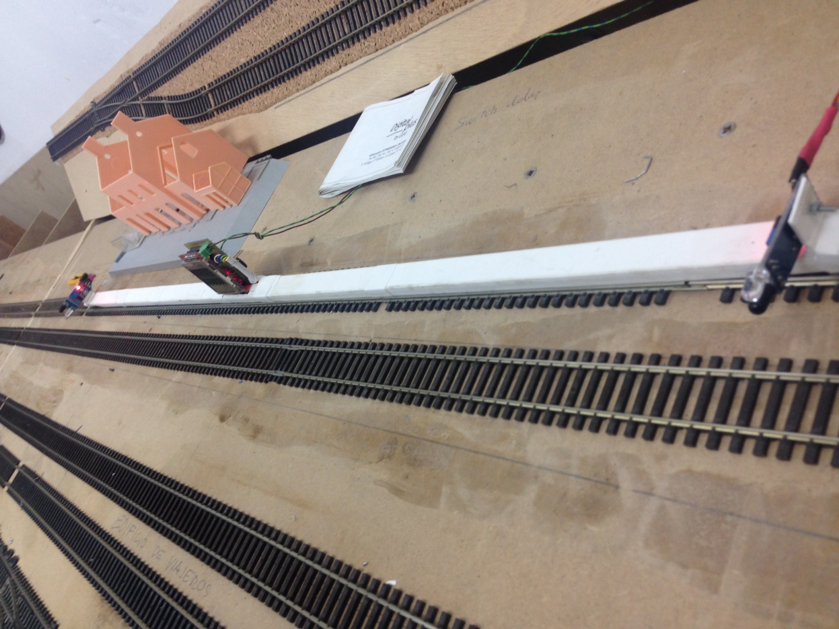

El vídeo de arriba se grabó en la maqueta en construcción de la Asociación Salmantina de Amigos del Ferrocarril ASALAF:

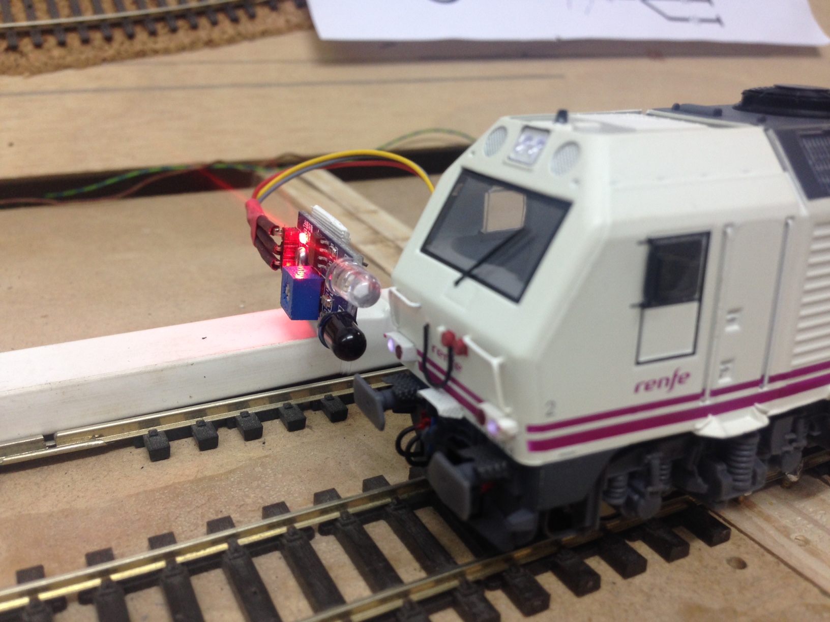

Aquí puede verse la locomotora a punto de activar uno de los sensores justo antes de entrar en el tramo controlado:

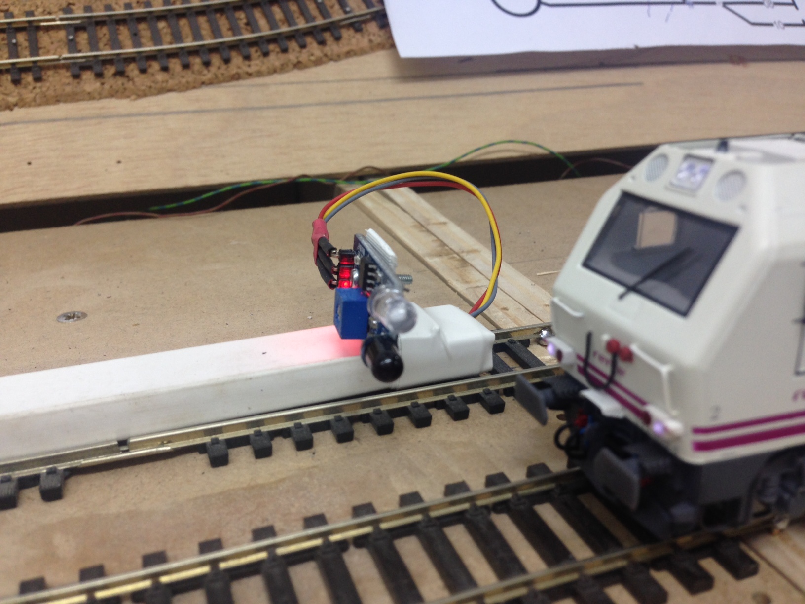

Aquí acaba de entrar. Se puede apreciar que el módulo sensor de infrarrojos por reflexión señaliza la activación de su salida mediante un led rojo extra:

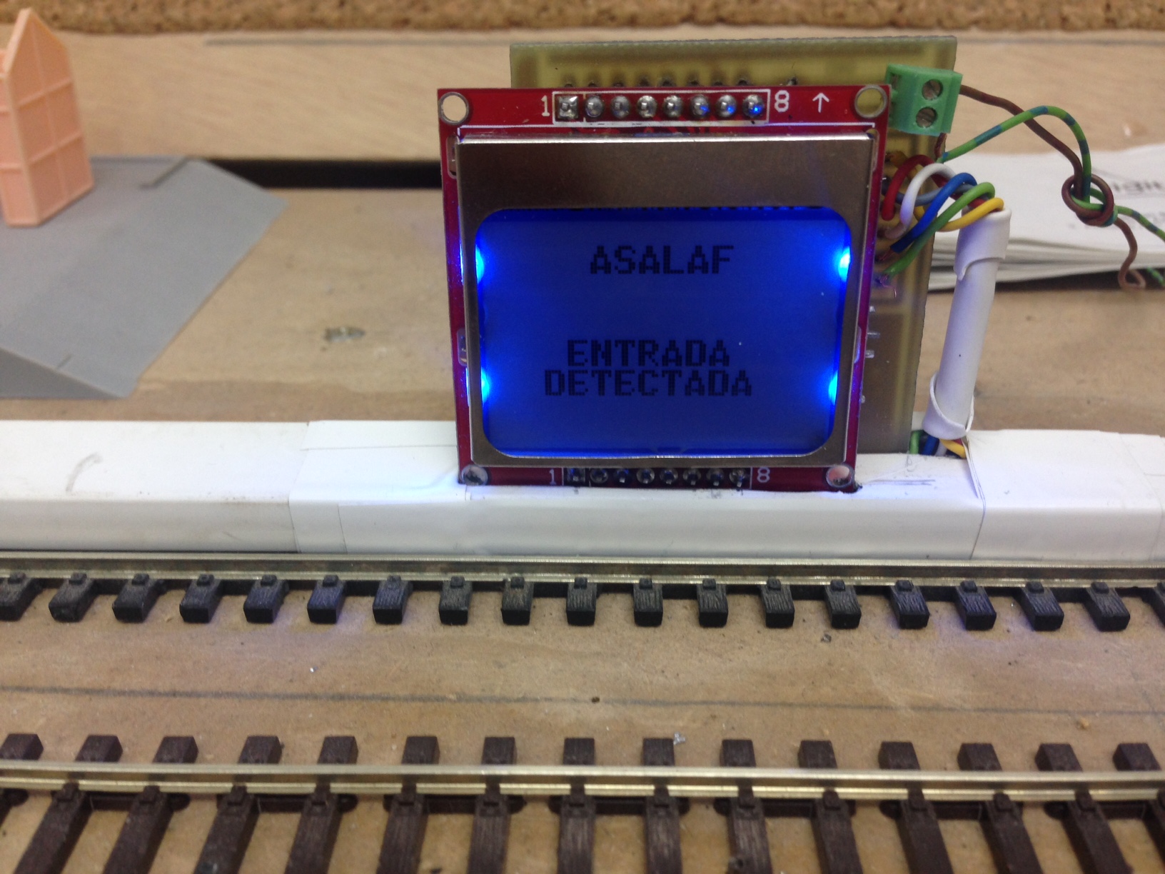

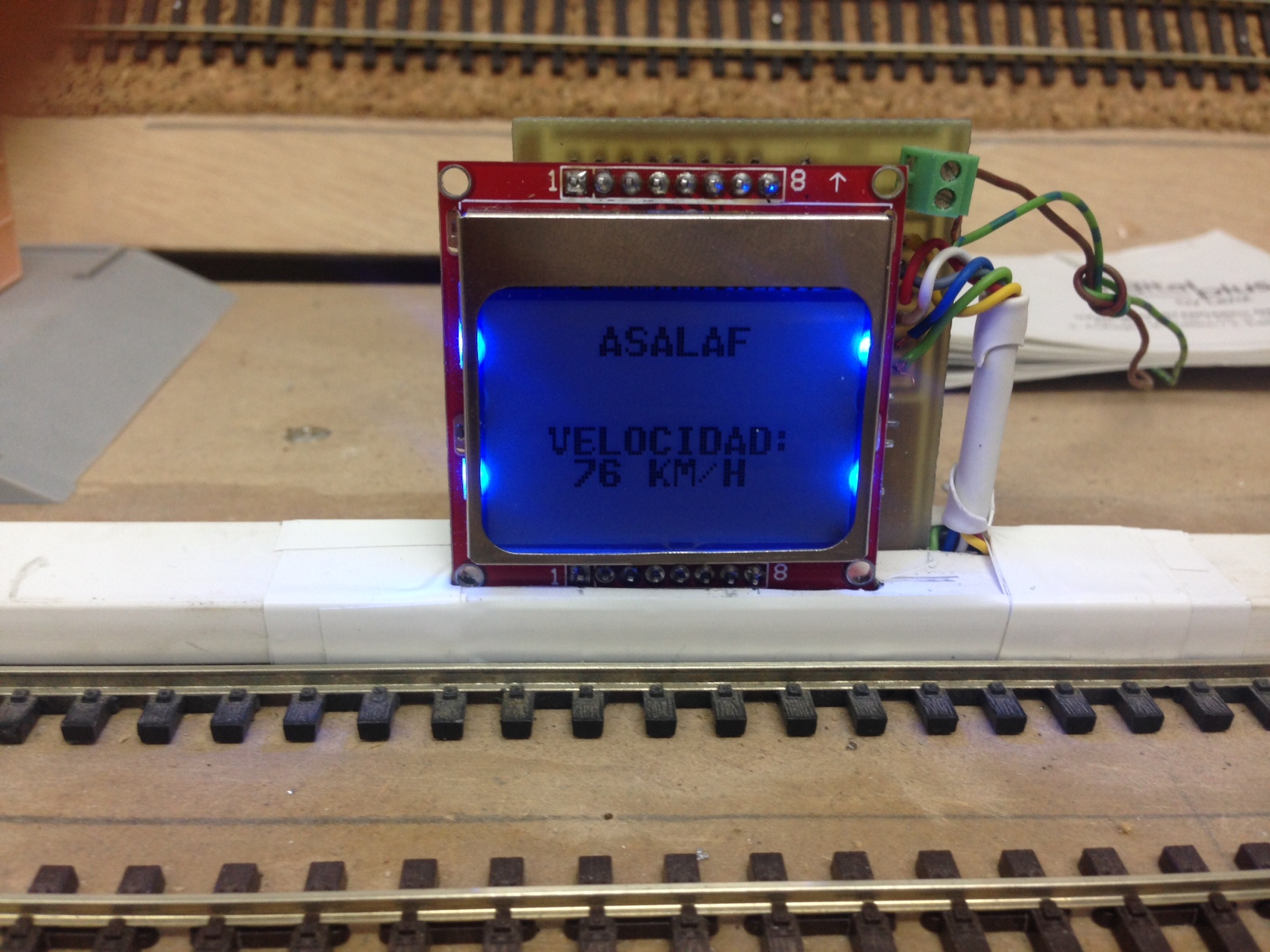

El sistema informa enseguida de la detección: suena un pitido y la pantalla se enciende, mostrando la leyenda correspondiente.
Si suponemos que la locomotora ha entrado por el sensor situado más próximo a la cámara, la medición de velocidad terminará cuando la locomotora active el sensor situado al final de los 795 mm que lo separan del primero:
En ese momento suena otro pitido y la pantalla volverá a iluminarse en azul. Indicará la velocidad a la que iría el prototipo real correspondiente a nuestro modelo H0:
El montaje es portátil, y va sobre una simple moldura para cables, de las que se adhieren a las paredes. El cableado es de hilo de portero electrónico (manguera de seis hilos). Se trata de un juguetito preparado en medio fin de semana reciclando lo que tenía por aquí y por allí.

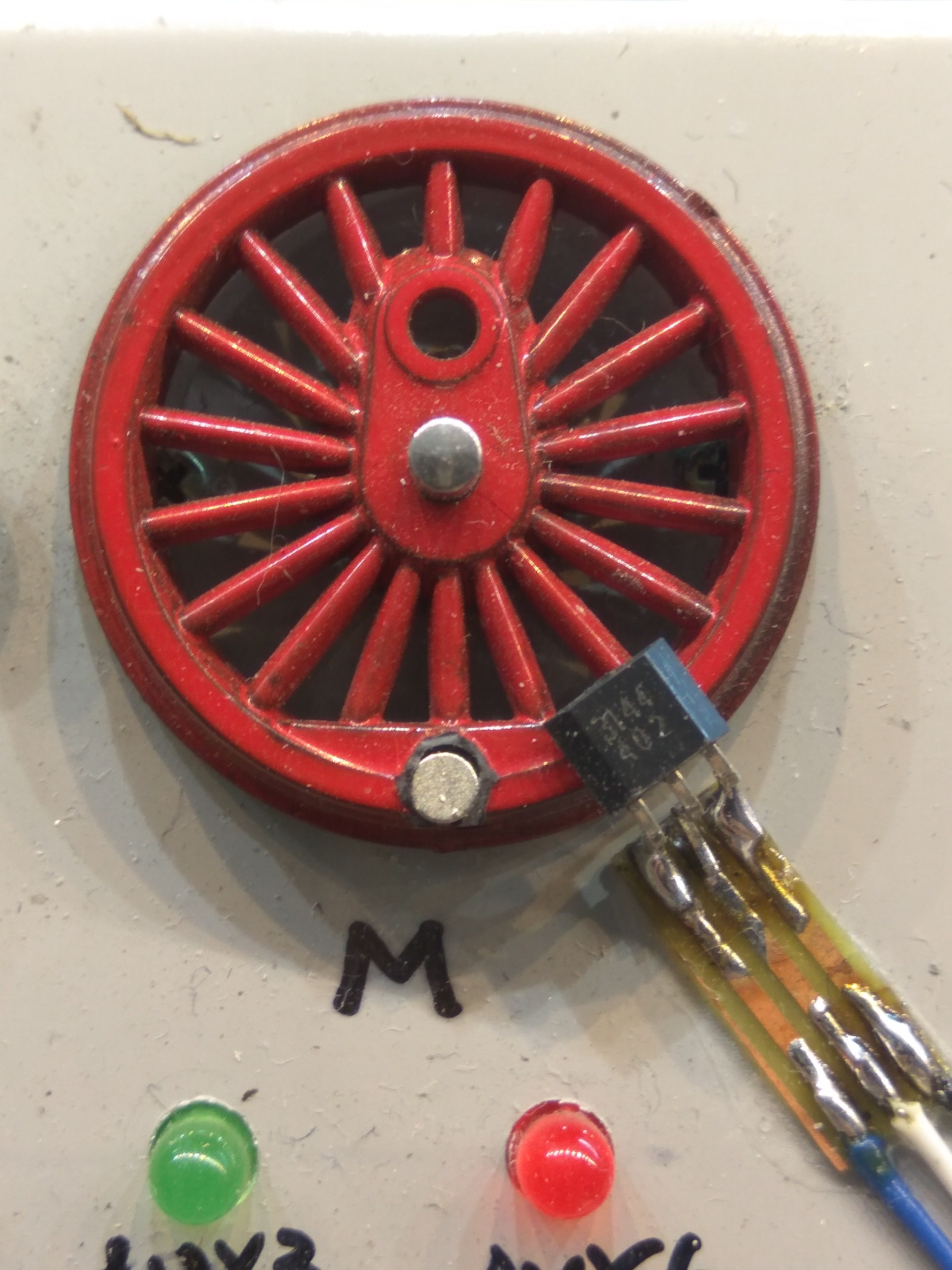

Lo más práctico sería colocar un transductor óptico de velocidad en un vagón que controlara un micro controlador con servidor web por wi-fi. Ese micro crearía una wi-fi particular a la que nos conectaríamos con el móvil y nos daría una indicación de la velocidad usando el navegador de internet habitual. Se puede hacer aunque hay un "pero" muy grande: el transductor. No tengo ni idea de cómo hacerlo ni dónde montarlo. Lo demás es mucho más fácil.
H0 Renfe, sin catenaria
Nota 16 Feb 2017 10:38
Mensajes: 3124
Y un sensor Hall con un microiman en la rueda? Tengo ambas cosas, si lo necesitas no tienes más que pedirlo....

También subo el fotolito para los que se hagan el circuito impreso con el método de la plancha o con placa fotosensible:
Norber_Velocidad.pdf
Fotolito
(68.92 KiB) 208 veces

Para un novato como yo en Arduino, un montaje muy interesante. Norber no paras, me obligas a correr. :lol: :lol:
Cèsar

Me ha gustado el medidor de velocidad.
No lo veo muy complicado de hacer, pero para alguien como yo que de electrónica está muy verde, más bien amarillo, necesitaría un croquis con los componentes que van en cada sitio.
He descargado el pdf, pero solo están los negativos, y no veo, o no he encontrado los componentes.
También he buscado en la web de Asalaf, pero no lo he visto.
Si alguien los tiene y los puede facilitar, sería de gran ayuda.
Muchísimas gracias a todos y a Norber en particular por compartir el medidor.

Yo lo he conseguido utilizando un vagón que me han dejado de piko, el cual una de las ruedas lleva marcados unos sectores blancos alternados con otros negros y mediante unas celulas fotoelectricas da la indicación de la velocidad en Km/h.
Nota 15 Dic 2019 09:44
Mensajes: 99
Registrado: 26 Ago 2011 12:44
hola,
yo he construido mi propio vagón de medición, el PacoWagon :D
http://usuaris.tinet.cat/fmco/esp8266_sp.html#pacowagon
Es un vagón que funciona por WiFi y se puede ver la medida en el móvil. No necesita una app, tan solo el navegador web.
Opcionalmente se le puede instalar una pantalla OLED y un inclinómetro.
También se pueden ver las mediciones en una pantalla OLED externa, el PacoWagonDisplay :D
Lo he construido en H0 y en N.
saludos,
Paco
