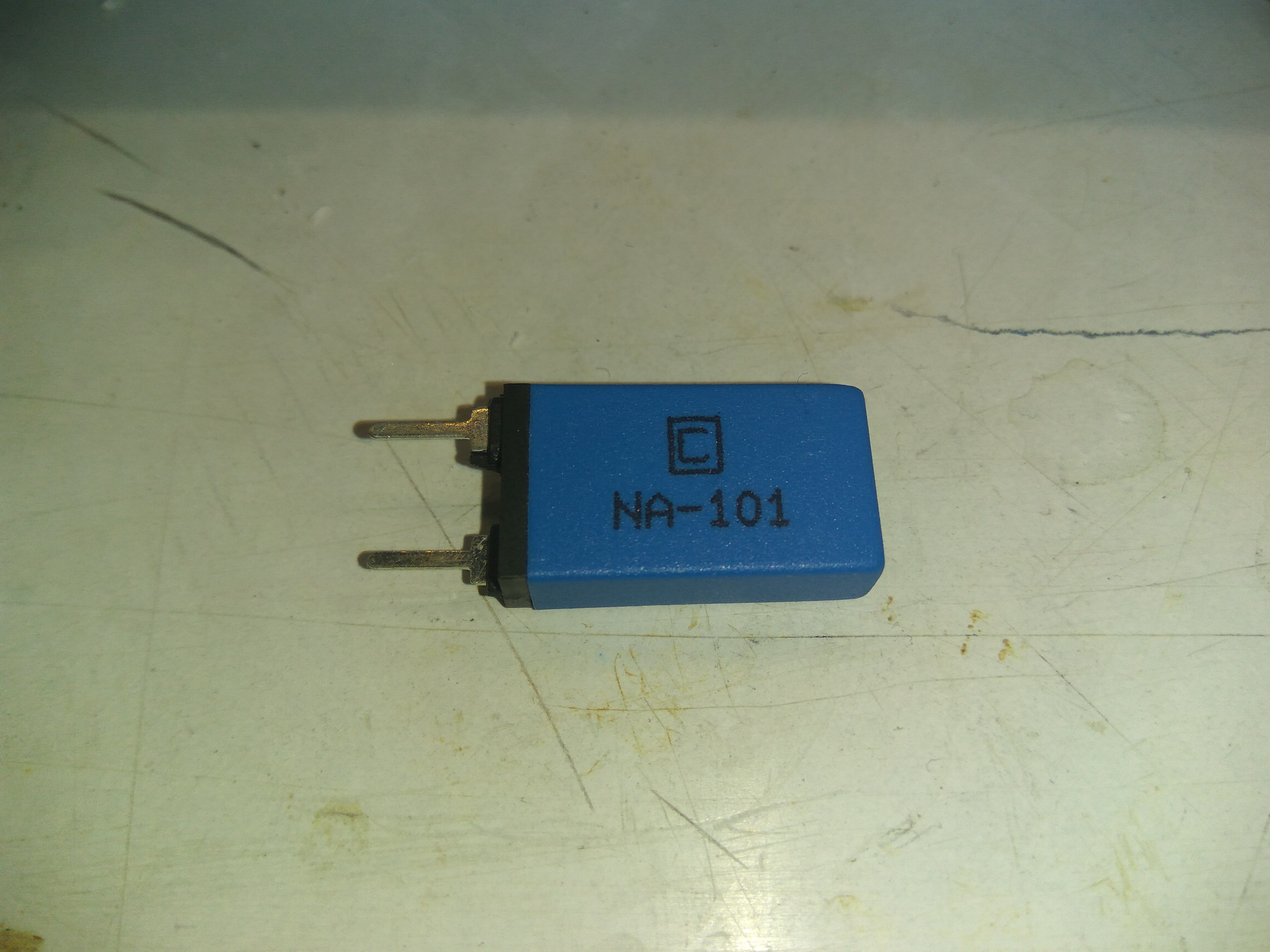

Desde aquí me ofrezco a buscarte un sustituto para ese motor si me dices las medidas del motor y del eje, además de facilitarte un componente de corte por exceso de consumo para prevenir que se pueda volver a quemar el motor por un mal funcionamiento de la mecánica y bloqueo de alguna parte del mecanismo mientras esté alimentado el motor. Tengo tanto motores como ruptores por exceso de consumo, si necesitas solo tienes que pedirlo.

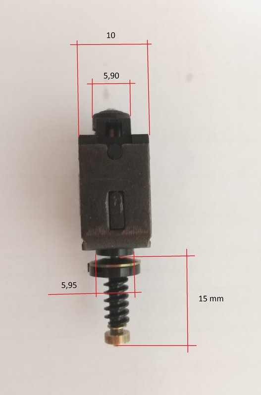

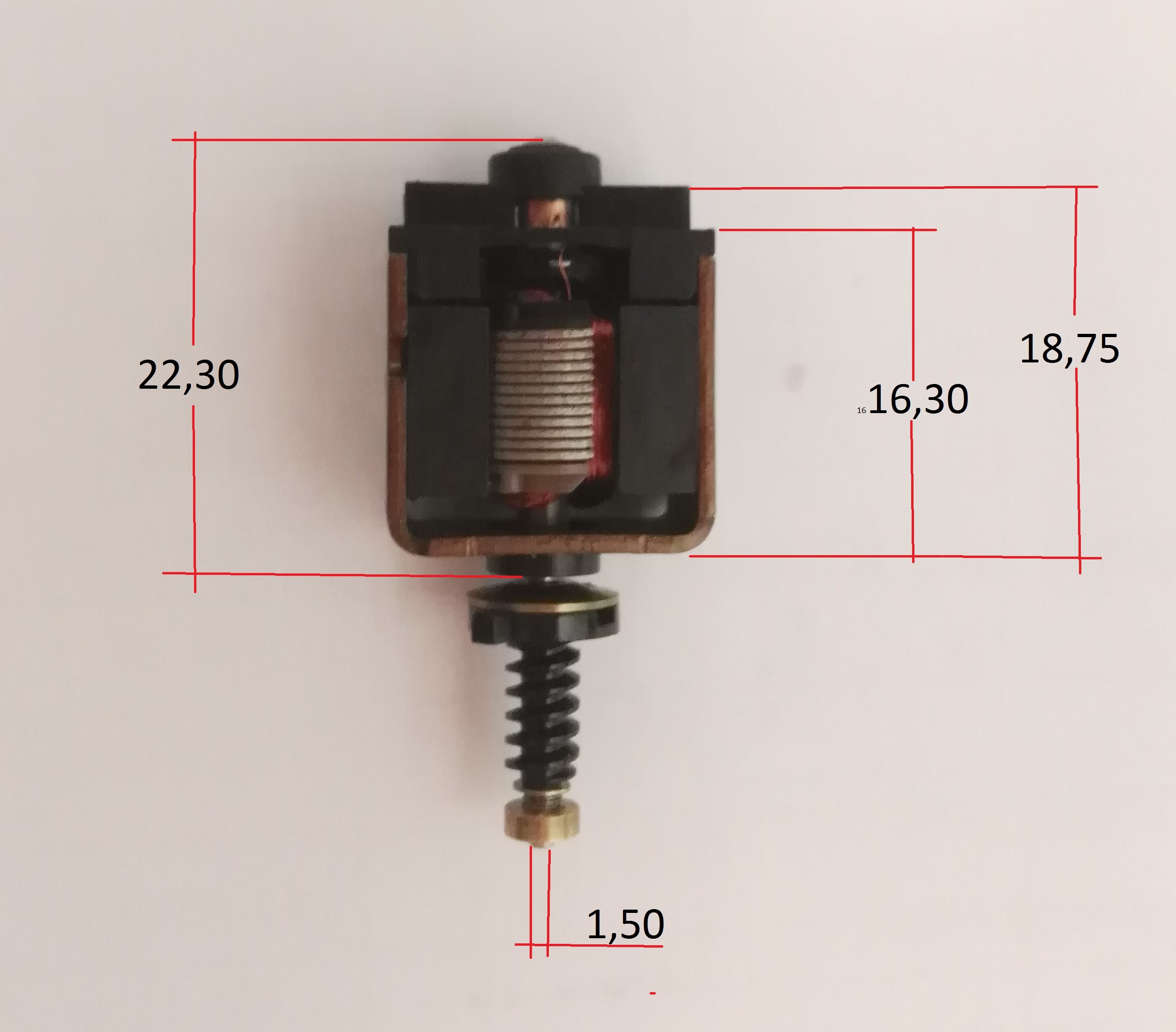

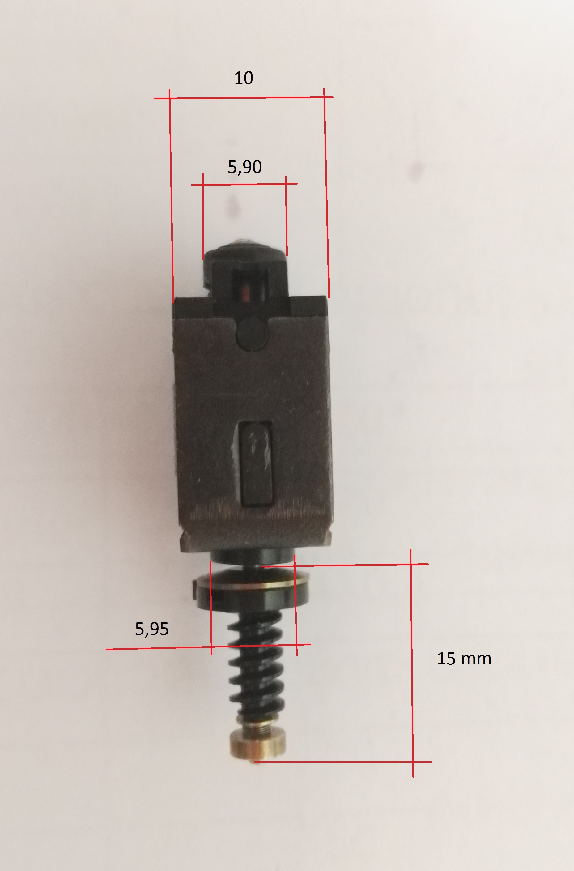

Ahi van las cotas del motor de la rotonda de cuatrocientos y pico eurazos, si falta algo, me lo dices ;) , gracias

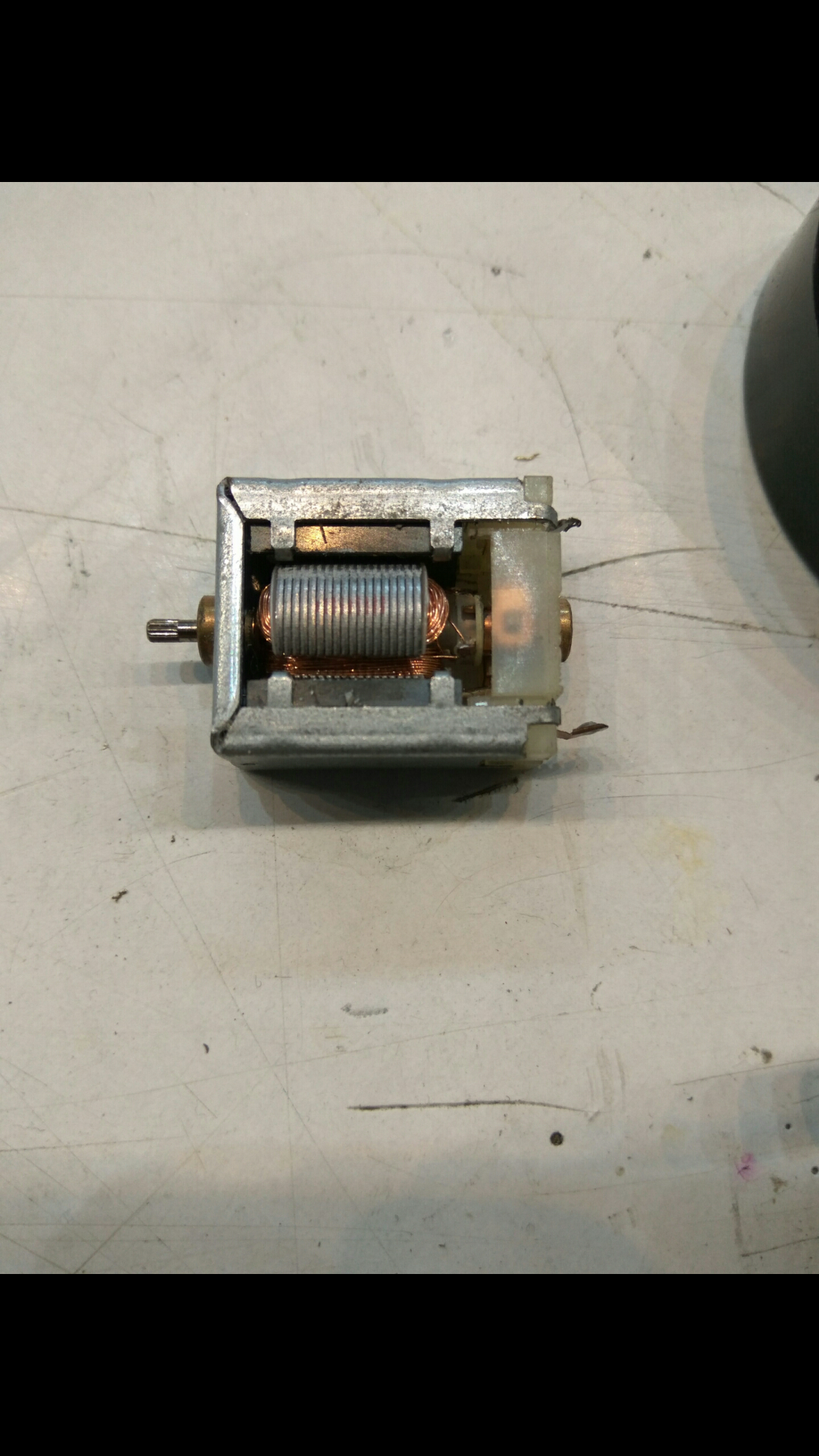

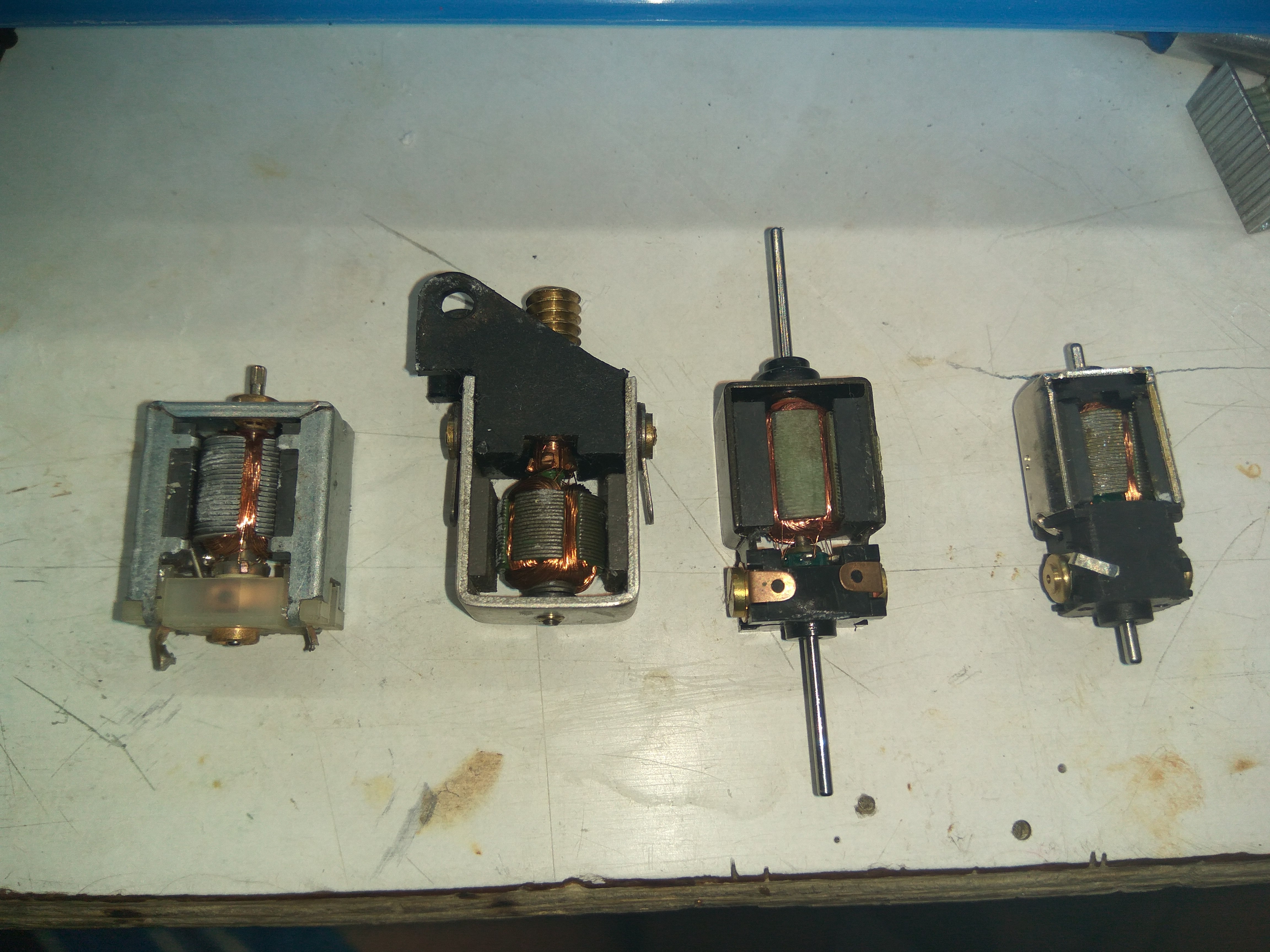

Mensajes: 3121
Buenos días, te adjunto las fotos de los motores de los que dispongo. Casualmente el que más se ajusta al tamaño del motor que me indicas es el único motor de tres polos. El resto son de cinco polos con mayor o menor calidad. El primero es un mabuchi bastante común, y aún no siendo exacto en medidas, es el que más fácilmente te puede valer y como ventaja es que se puede conseguir fácilmente a buen precio (por lo menos la última vez que los compré fue así).
El componente que te digo que protege de posibles "accidentes" con motores o bobinas es este;
Realmente viene a ser como un diferencial en miniatura, el caso es que soporta el consumo de un motor pero si bloqueas
el eje corta el circuito automáticamente. Supongo que internamente llevará un par térmico o algo así, ni me he molestado en abrirlo, antes lo hubiera desmontado antes de probarlo, será que me hago mayor.
Bueno, si quieres algo de lo que ves ponme un privado y hablamos. Un saludo.

Gracias, luego te mando un MP, el problema que veo es la longitud de los ejes, ¿creeis que se puede sacar el eje entero y sustituir por el original?.
He visto este....... http://www.ebay.de/itm/181941521826
Parece casi clavado, no es una maravilla pero es barato, el problema, el eje, tiene 8mm por cada lado, y hacen falta 15mm, ¿alguno habéis sacado un eje entero y lo habéis sustituido por otro?

Pues por poderse... Se puede. Depende mucho del sistema de construcción del motor y si el soporte de inducido es solidario al colector. Naturalmente se hace mejor desmontando el motor (separando chasis con imanes permanentes y eje con inducido y colector por otra parte). Con un extractor de piñones con el tamaño necesario se podría hacer, siempre vigilando que la pieza a extraer asiente de forma correcta en el extractor para no dañar otras partes.

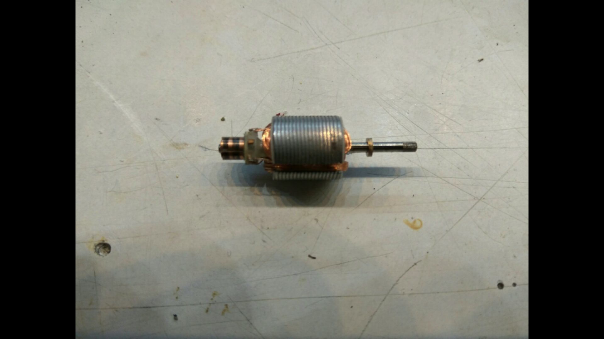

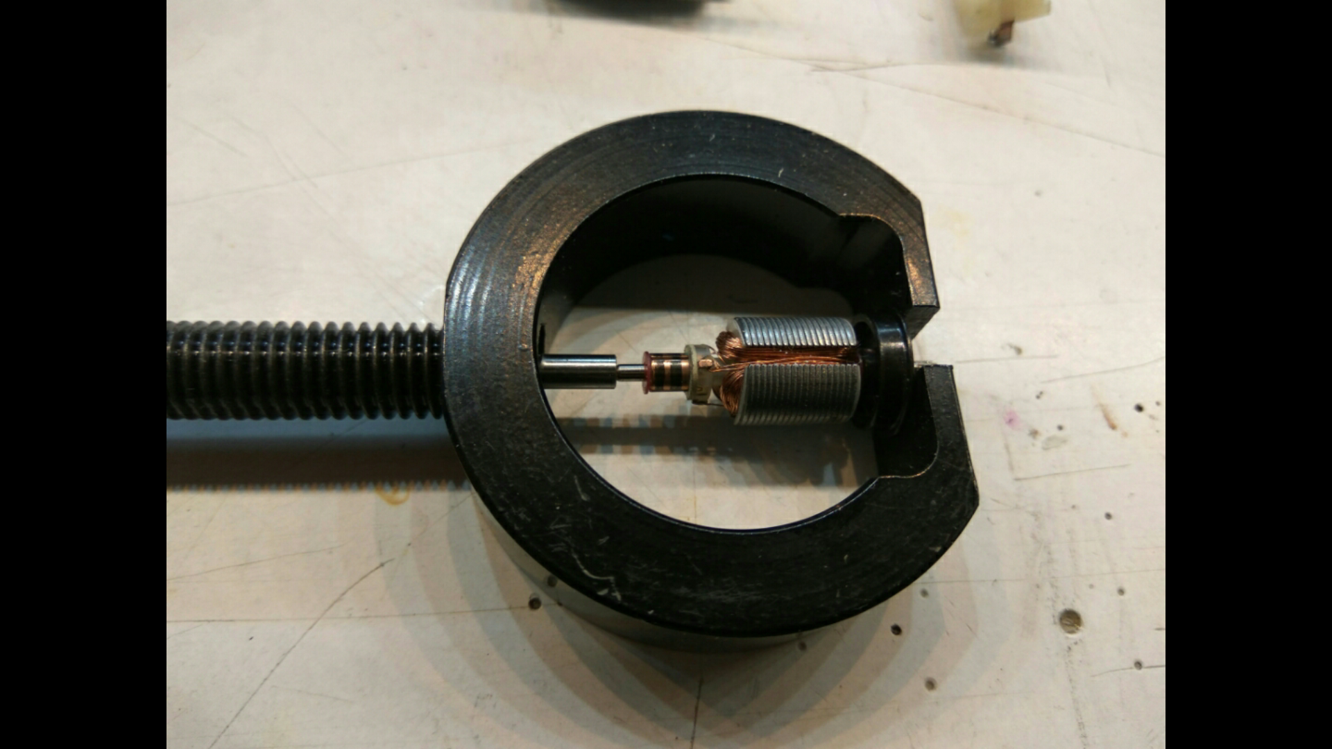

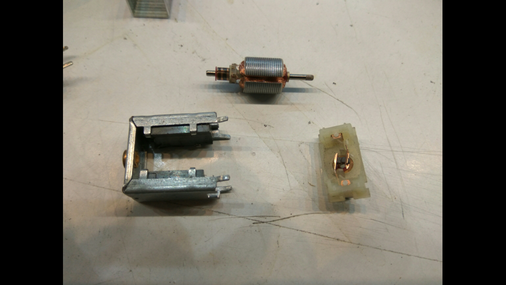

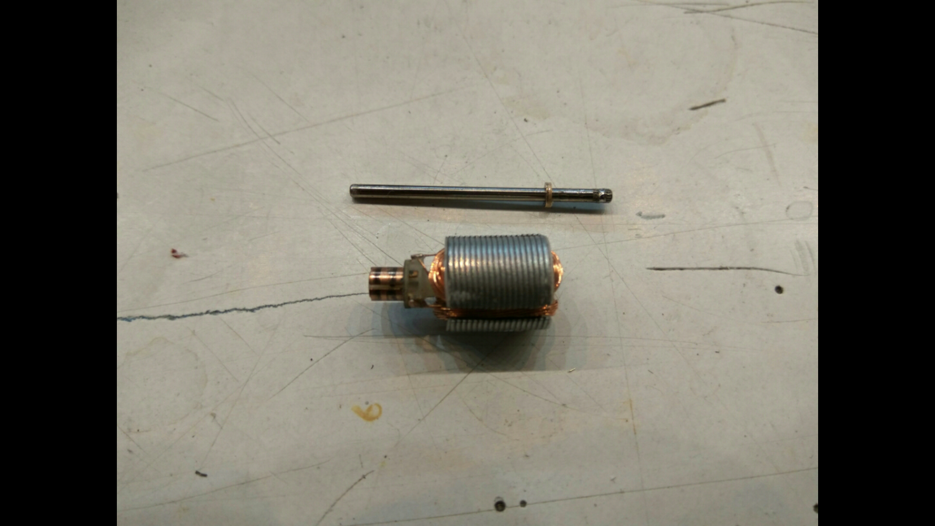

Mensajes: 3121
Buenas tardes, como se puede ver en las imágenes, en el caso de este motor si se puede extraer el eje para sustituirlo, pero es una opción que siempre que se pueda hay que evitar a riesgo de cargarse el motor. Si el eje del motor de repuesto tiene suficiente como para sujetar el sinfín original (dos o tres milímetros) yo no me complicaría la vida.
Un saludo y para lo que necesites por aquí ando lol:
