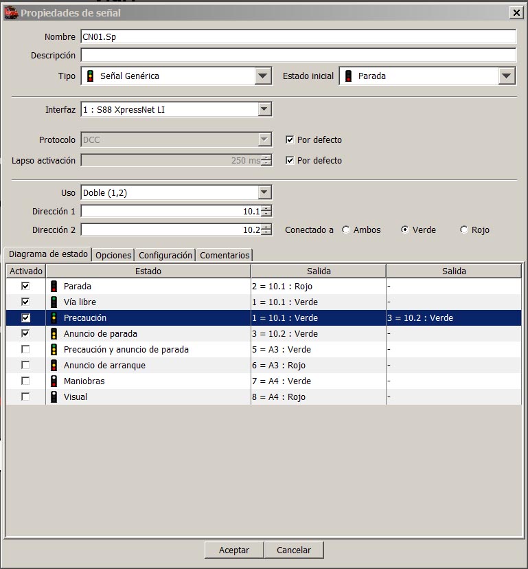

El problema que tengo es que el estado Hp2 (Pasar con precaución, Leds encendidos Verde+Amarillo) no me enciende los dos leds. Solo consigo que encienda uno.
En itrain, tengo el semáforo configurado como Señal genérica de uso doble. Adjunto imagen de la configuración completa.
No se si es un problema del decodificador o del programa, o mio claro, que me falte hacer algo.
Imagino que iTrain es capaz de activar dos leds simultaneamente ¿no?

Si tienes tres leds (verde, amarillo, rojo), ¿cómo piensas sacar el cuarto aspecto amarillo/amarillo? Lo normal es que te saliese amarillo/rojo, que no es lo que buscas, creo.
Por otro lado, el iTrain SÍ es capaz de sacarte esos aspectos, pero todo depende del decoder con el que controles el semáforo y las direcciones que tengan los distintos leds.
Yo tengo semáforos de tres aspectos, controlados con dos salidas de un switchpilot (no conozco el que tienes de Paco Cañadas), y me funciona perfectamente y me presenta cada uno de los tres aspectos cuando corresponde.
Con un switchpilot la idea es conectar el rojo y el verde en una salida del switchpilot y el amarillo en la equivalente rojo de la siguiente salida del switchpilot. No sé si esto te sirve de pista para cómo tienes que conectar en tu decoder y definir por tanto al iTrain ese semáforo.

Has puesto que para 'Precaución' envíe dos ordenes 10.1-verde y 10.2-verde por lo que el decoder hará caso a la primera 'Via libre' y enseguida hará caso a la segunda 'Anuncio de parada' y ahí se quedara enseñándote una sola luz. Has de hacer como los otros aspectos, mandar una sola orden: 10.2-rojo que hará que el decoder te muestre el aspecto con las dos luces encendidas.
Haz la prueba desde el multimaus y lo verás claro.
Supongo que lo tienes programado como en el Anexo del manual:
http://usuaris.tinet.cat/fmco/download/ ... manual.pdf
saludos,
Paco
saludos,
Paco
Cierto el comentario, he comprobado la definición que tengo de uno de los míos, como decía antes, y sólo hay una orden por cada luz, ya se encarga el iTrain de enviar la del verde y el amarillo cuando es eso lo que debe presentar. Otra cosa es que aciertes con la conexión de la segunda salida del decoder, a veces la ponemos en una (verde) y hay que ponerla en la otra (rojo) o viceversa.

Gracias por la ayuda, creo que empiezo a entenderlo. Estaba un poco liado sobre el funcionamiento de todo esto.
Efectivamente, tengo programada la tabla de aspectos según el punto "4.2.- Semáforo 3 luces estilo RENFE" del manual de Paco. Lo que no entendía era la manera de funcionar con iTrain. Esta tarde probaré a hacerlo tal y como decis.
Yo tengo programada en el deco la direccion 9 en CV1, por lo que en la Multimaus la primera salida corresponde a la dirección 37 y en mi caso los 4 aspectos serían 37 (rojo y verde) y 38 (rojo y verde). Puesto que cada deco puede mostrar 32 aspectos, las direcciones para todos ellos irían desde la 37 hasta la 52 ¿correcto?
Entonces, cuando ponga la segunda placa decodificadora, ¿la tengo que programar en la dirección 13 para que el primer aspecto corresponda a la dirección 53?. Espero que no me esté liando otra vez.
Gracias de nuevo por vuestra ayuda.

He cambiado la configuracion en iTrain y ya funciona. Principalmente el problema era que no entendia correctamente como funcionaba la tabla de aspectos y me estaba liando.
Gracias Paco.
