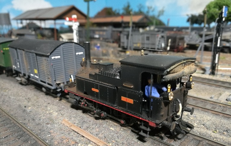

Aprovecho y pongo una foto de la susodicha loco:
Miquel el del Vapor
