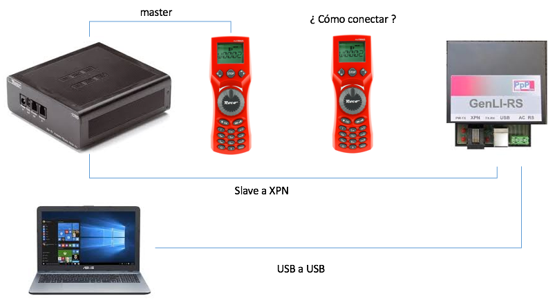

Tengo una duda pequeña a ver si alguien me saca de dudas. Tengo Multimaus + GENLI-RS + iTrain y todo funciona de maravilla.
A caído en mis manos una segunda central multimaus + booster de la cual quería aprovechar el mando en mi instalación, y así dos personas además del ordenador controlaran la maqueta.
He consultado mis notas, pero no se muy bien como conectarla (adjunto esquema). Intuyo que quizás al bus xpressnet, es decir, al slave del booster poniendo un duplicador RJ-12 ??
Se agradece una ayudita.
Un abrazo,
Estado de conexión actual... donde poner la otra ??

Muchas gracias Fanito,
Mi duda es si debo conectar el multiplicador que muestras en la foto al master o al slave, teniendo el slave ocupado con la GENLI

Al slave
Mensajes: 6438
En el Máster solo y solamente debe de haber conectado un Multimaus.
En el Slave es donde se debe de conectar la red Xpressnet y pueden conectarse distintos accesorios Xpressnet o quantos mandos desees hasta un total de 29.
