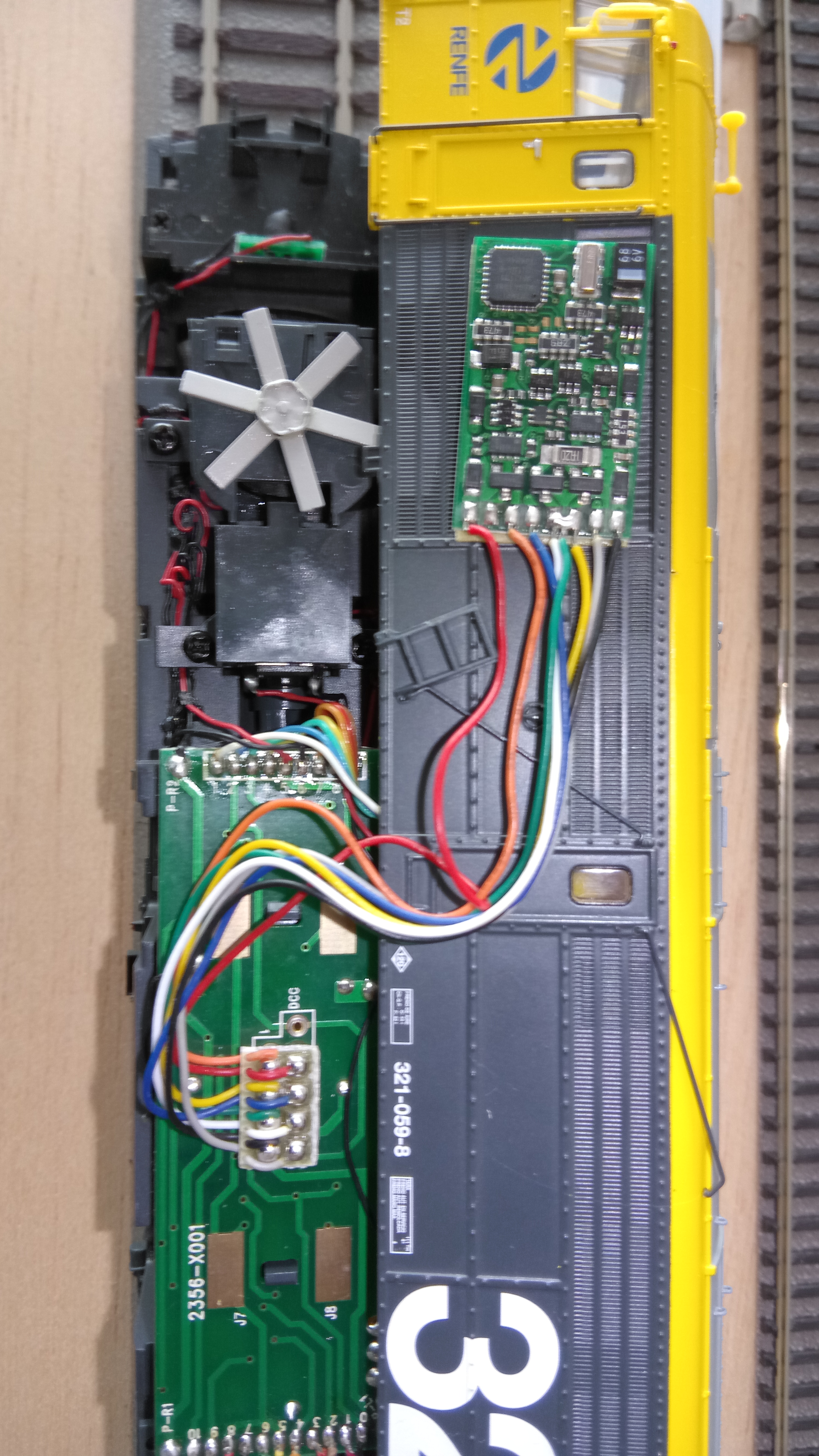

Heredé una 321 Taxi digital de Electrotren con la referencia 3102D. La locomotora funcionaba a golpes, lo mismo se ponía a rodar que se paraba de golpe. Ponía el regulador del multimaus en su posición central y al volver a darle, se ponía de nuevo en funcionamiento pero escuchando al motor trabajar con dificultad. El decoder original es un Lok Pilot V.3.0. Le quité el decoder y en analógico con el dummy, funcionaba correctamente con sus luces blancas y rojas cambiando éstas al cambiar de dirección. Luego volví al digital y le he puesto otro decoder. En vía de programación, empecé a restablecer CVs originales con CV 8 = 8. De esta forma, ya con la dirección 3, funcionaba correctamente el motor pero cuando encendía las luces, se ponía en marcha el ventilador y todas las luces de los dos testeros. A continuación asignándole otra dirección, funcionaba pero sin luces y ventilador.
He ojeado el decoder con lupa para tratar de ver el fabricante del mismo, pero no lo he localizado. He realizado una foto por si alguien, puede ayudarme a saber de qué decoder se trata para saber que cvs tengo que corregir para hacer funcionar las luces y ventilador correctamente.

Hola, buenas tardes:
Así viendolo parece que es un decoder Lenz Standard+
Si ves la fotografía que hay en el enlace, la disposición de los componentes cuadra:
https://www.spur-g-blog.de/wp-content/u ... d-plus.jpg

Si lees la CV 8 (y la 7), te dará un valor (que no tiene por qué ser 8), que indica el código (y la versión) del fabricante. Trata de leerlos y ponlos aquí.

Mensajes: 104
Registrado: 20 Oct 2010 18:24
Creo que el cable verde está soldado a otros dos , el blanco y amarillo, y a la izquierda hay una patilla libre.
Saludos desde Málaga.
Mensajes: 6427
Como dice jecanfranc, hay una chapucilla con el cable verde y los cables blancos y amarillos.

Lo primero gracias por vuestras respuestas compañeros de afición. El amigo "cisterna" ha reconocido perfectamente el decoder, coincide plenamente. He leído las cvs indicadas y estos han sido los resultados: CV 7 = 93 / CV 8 = 99. Mañana probaré a resetearlo con ese valor que me habéis indicado. También he observado ese cambio de cables.

Efectivamente se trata de un decoder Lenz Standard +, y como indicabais, hay diferencia en la posición de los distintos cables por colores.

Hoy reseteando CV 8 = 33, la locomotora funciona pero al encender las luces, se encienden todas (blancas y rojas) en ambos testeros y el ventilador se pone en funcionamiento estando la locomotora parada.

Claro, tienes todas las salidas cruzadas. Cable blanco: luces blancas delanteras y rojas traseras; cable amarilo: luces blancas traseras y rojas delanteras; cable verde: ventilador.

Como te dijeron más arriba, tienes que deshacer ese corto forzado de varias salidas que se ve en las fotos. Es lo que hace que te haga todo a la vez. No necesitas un decoder nuevo, tienes que corregir esas conexiones de ese, ese "punto gordo de soldadura" por el que, por su propia definición, pasan varios cables de salida de señales.

Corregidas todas las conexiones. Ahora todo funciona correctamente, luces en ambos testeros y ventilador activado en F1.
