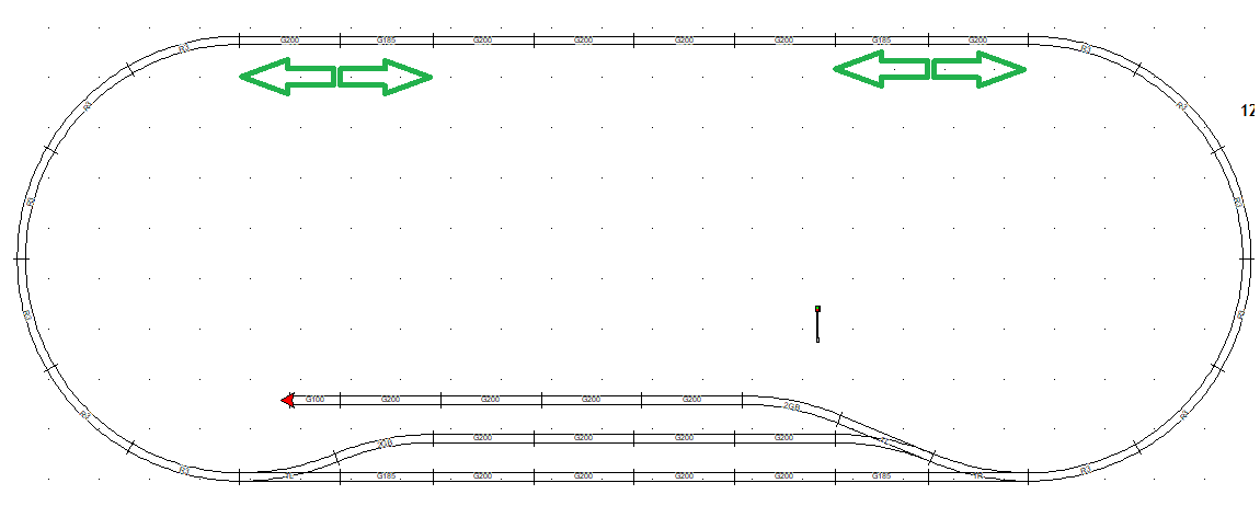

Bueno, el problema principal es el siguiente: En las partes que estan en verde no hai mucha corriente pero encambio en la zona que hai entre las zonas si. Tambien me olvidé de decir que uso la central z21.
Las partes en verde son en las que ahi poca corriente

Por el tamaño del circuito, creo que no deberías tener problemas de falta de alimentación. Más bien tiene que ser problema de limpieza de raíles y conexiones entre vías. Con vías Geoline nuevas, al principio, en un trazado de más de 30 metros, me funcionaba perfectamente con una única conexión. Actualmente, es otra historia.
Supongo que no has creado bloques todavía. Me volvió loco un bloque que tenía una propiedad de velocidad reducida y no me había percatado de ello.
El tema de limpieza es básico en digital.

Bueno, Sergio, la diferencia entre las tomas de corriente Roco 61190 y 61191 es la siguiente:
- 61190 Toma de corriente para digital. Carece de supresor de interferencias.
- 61191 Toma de corriente para analógico. Tiene supresos de interferencias para que la corriente de la maqueta no interfiera en aparatos de sonido o vídeo de la casa.
Este supresor de interferencias afecta a las órdenes dadas en los sistemas de tracción de trenes digitales (DCC) de ahí que, cuando la toma es para digital, no lo traiga.
Puede que tengas un 61191 y sea lo que te esté afectando.
Tampoco desdeñes el tema de la limpieza de las vías del que te habla Antoni.
