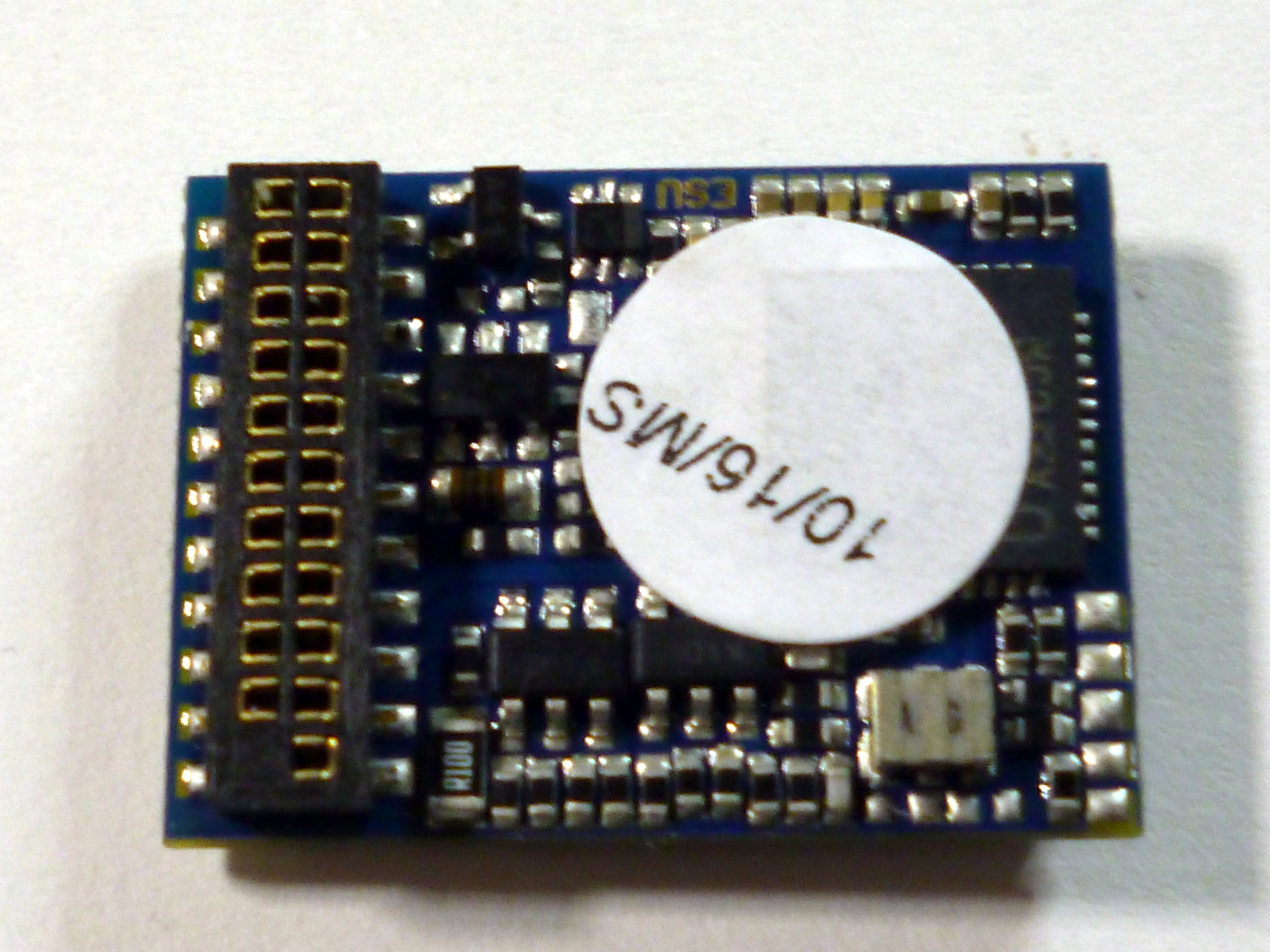

Hola, necesitaría saber si este decoder de ESU, tienes incorporado los pines para SUSI y en caso afirmativo, ¿Dónde hay que soldar cada cable?.

Según la norma NEM-660 serian los pines 5 y 6:
http://wiki.iguadix.es/index.php?title=21MTC
los que se corresponden con el SUSI:
http://wiki.iguadix.es/index.php?title=SUSI
Pero según esta imagen no parece que lleve SUSI.

Esta se refiere a que, en algunos decoder el susi, lleva conector y en otros los cables van soldados directamente a la PCB, pero este decoder tiene 5 pletinas (ver foto parte inferior derecha), esa era la pregunta concreta, en que pletinas van soldados los cables, suponiendo que esas pletinas sean para eso.
José

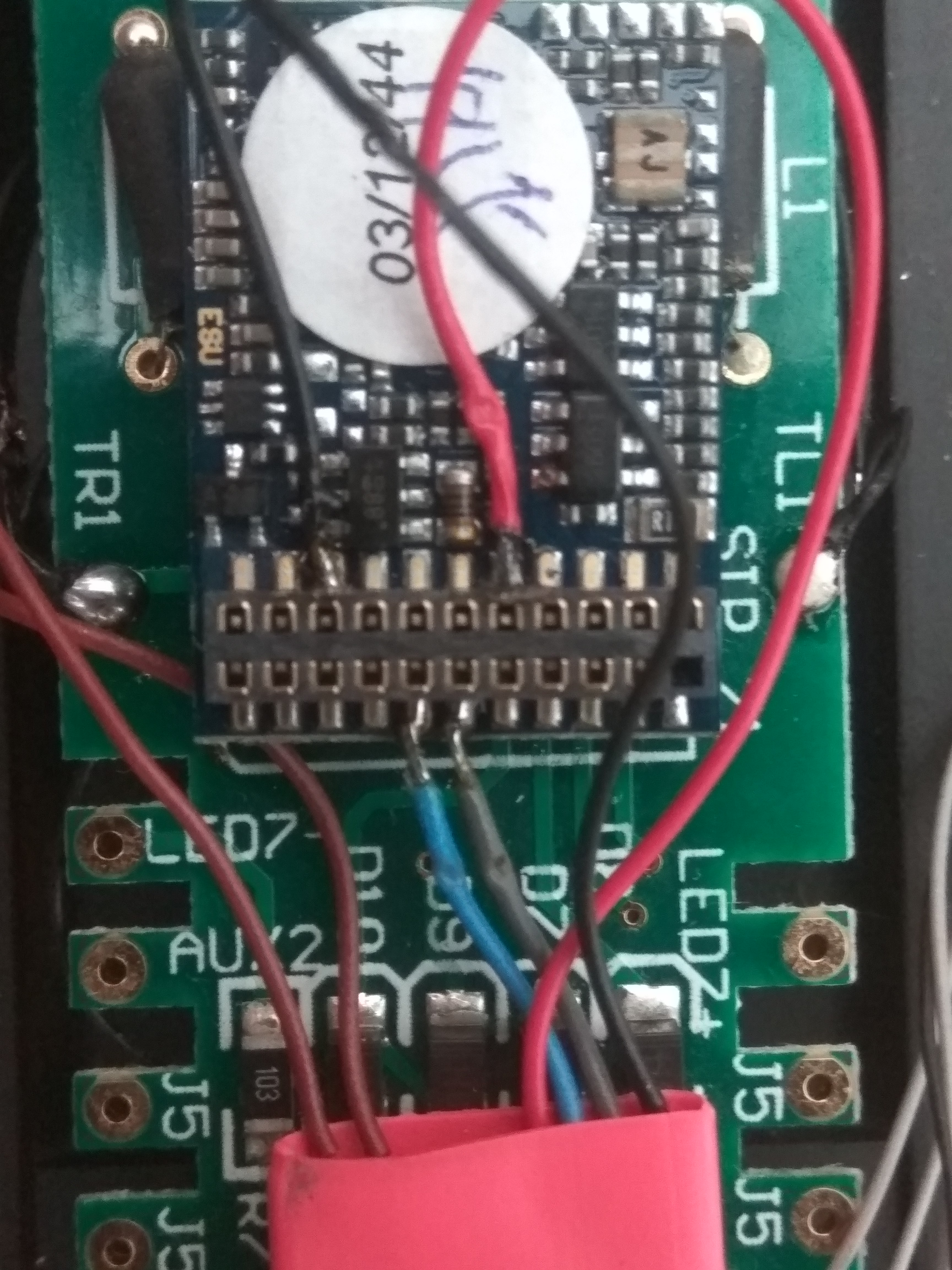

Ahí dejo el conexionado. PREVIAMENTE hay que habilitar el SUSI en el decoder con el lokprogrammer, de hacerlo a la inversa puede que haya daños en el módulo de sonido.
Gracias nuevamente, BAKERTALGO, la última foto me lo aclara todo, pues como comento más arriba otros decoder, no hay que soldar al TMC21, sino que, llevan o conector o pletinas auxiliares para soldar en la parte opuesta del conector, así que excelente aclaración la tuya.

Pues adelante con ello, ganarás en calidad y en estrechez de bolsillo. Sé que ESU tiene una expansión para poner servos, vapor acompasado y SUSI en sus decoders, pero a 50 euros el módulo no sale a cuenta (el vapor acompasado otros 100 y ver si entra en la locomotora). Lo del SUSI en decoders ESU no es algo que haya mucha información, pero funcionar funciona.
Otra cosa: el decoder mío también lleva pads al lado opuesto, en la otra punta de donde está el conector de 21 pins, pero ni me he molestado en ver si tiene relación con el SUSI o no, tiene toda la pinta, pero como soldando en el NEM de 21 funcionaba... No le he dado ni media vuelta más al asunto. A lo mejor midiendo continuidad entre los puntos en los que Sueldo y los pads sacáis algo más claro.... Pero a la hora de la verdad, sueldo donde se que funciona y pista.
