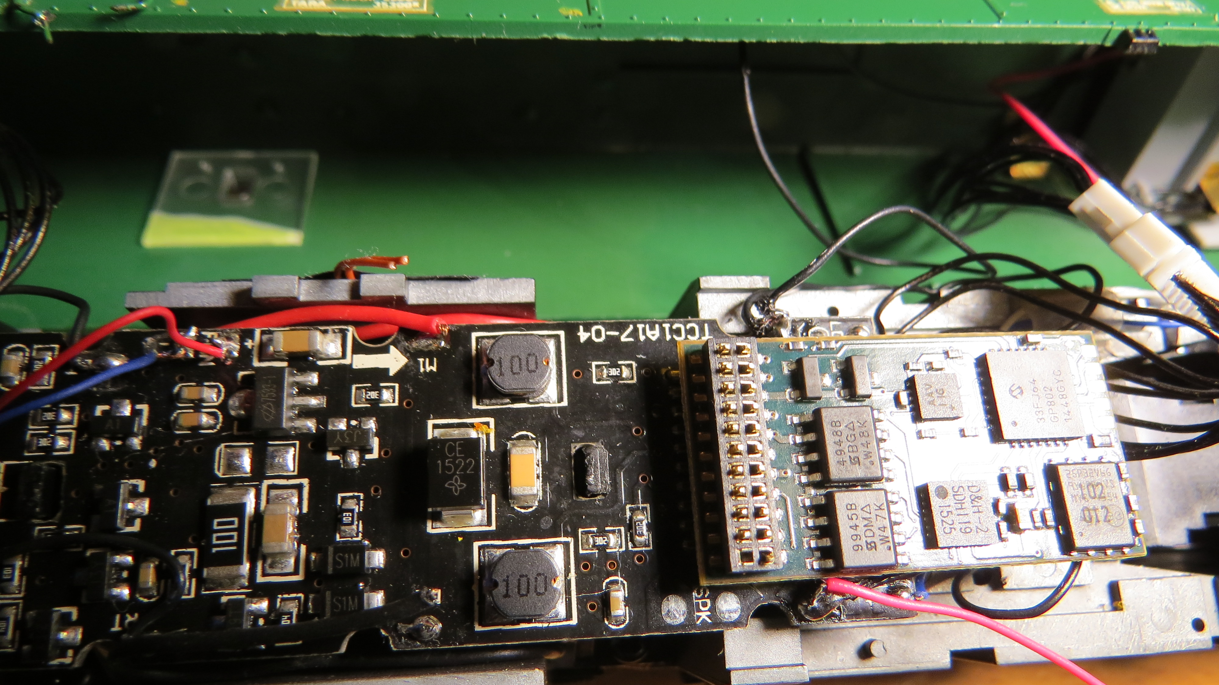

¿podeis ayudarme? tengo una 321 de RENFE que la he puesto un decoder con sonido de D&H pero no se donde se conecta el altovoz mando una foto, creo que vaya en la parte de abajo donde pone SPK. ¿como lo veis?

Exacto, tienes que soldar los cables en donde pone spk (de speakers (altavoces, en ingles)). Yo también le he puesto los D&H y encantado con los sonidos.

tal y como me dijo amigo vulcanogr puse altavoz y funciona perfectamente salvo que los focos principales no funcionan y las luces traseras rojas tampoco no se si sera problema del decoder, la loco es nueva comprada en analógica es un decoder D&H y la loco una 321 de ELECTROTREN
Nota 08 Dic 2017 18:04
Mensajes: 3122
Es con total seguridad un problema de mapeo de funciones. Yo te puedo pasar una lista de funciones a mapear, pero puede que difieran de los ajustes de un decoder DH. Puedes preguntar dónde lo has comprado (si lo has comprado en decoders te atenderá de maravilla).

Es una locomotora puñetera de mapear porque tiene el ventilador además de las luces.
Te cuento mi experiencia. Compré el decoder de sonido en Decoders con el mapeo para los sonidos. Peeeero, no se movía el electroventilador.
La solución llegó a base de prueba-error, y fueron muchas.
La combinación que a mí me funcionó puede que no le funcione a otro pero ahí va. Moví el sonido que había mapeado Simón de la F1 a la F19 que estaba libre. Asigné al ventilador las funciones F1 y F2 y luego con la preclusión anulé la F2. Sé que es muy raro, pero a mí me funcionó. Tambíen le añadí luces en las cabinas, y las tomé de las salidas auxiliariares 3 y 4 que en este deco vienen amplificadas.
Si quieres el mapeo te lo mando.

Probaste el 0? F7 ventilador, pero el sonido, F0 pone en marcha el ventilador, por lo menos en mi decoder que me mapeo Osorio

Si, probé todas las funciones y nada. Me costó muchas pruebas pero ahora me funciona todo.
