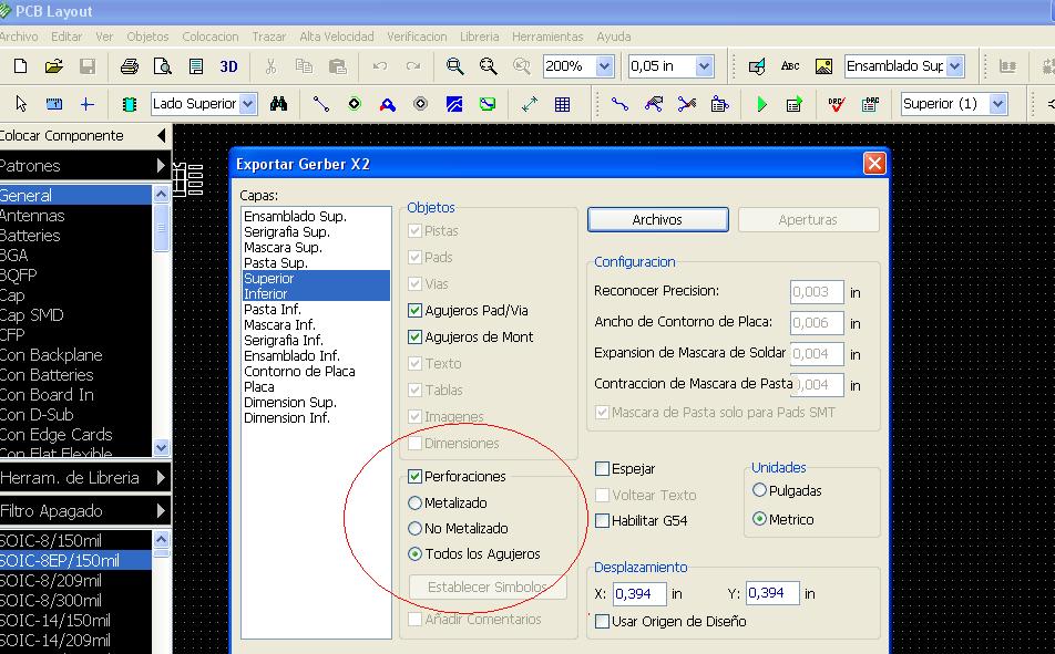

Buenas, necesito ayuda con la exportación.
Consigo exportar los archivos Gerber RS-274X para el fabricante PCWay como recomendó el compañero Catenarias, empresa con muy buen precio, pero siempre me falta el archivo de los taladros (txt).
¿Alguien sabe como puedo generar el archivo Taladros.txt?
Manual en castellano: viewtopic.php?f=21&t=76081
S2.
Mensajes: 818
Registrado: 31 May 2013 22:09
Ir a archivo/exportar, generar fichero n/c drill

Gracias Catenarias, voy a enviarlo. Me da un archivo .drl ¿Con esto les vale?

Opcion dos:
Archivo exportar/gerberx2

Gracias Catenarias, enviado, ahora toca esperar.

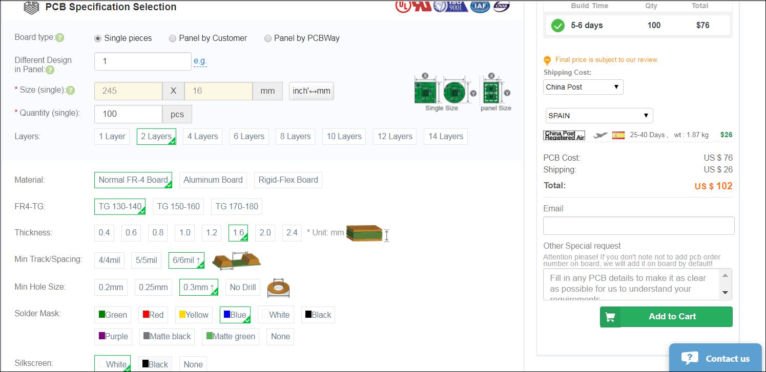

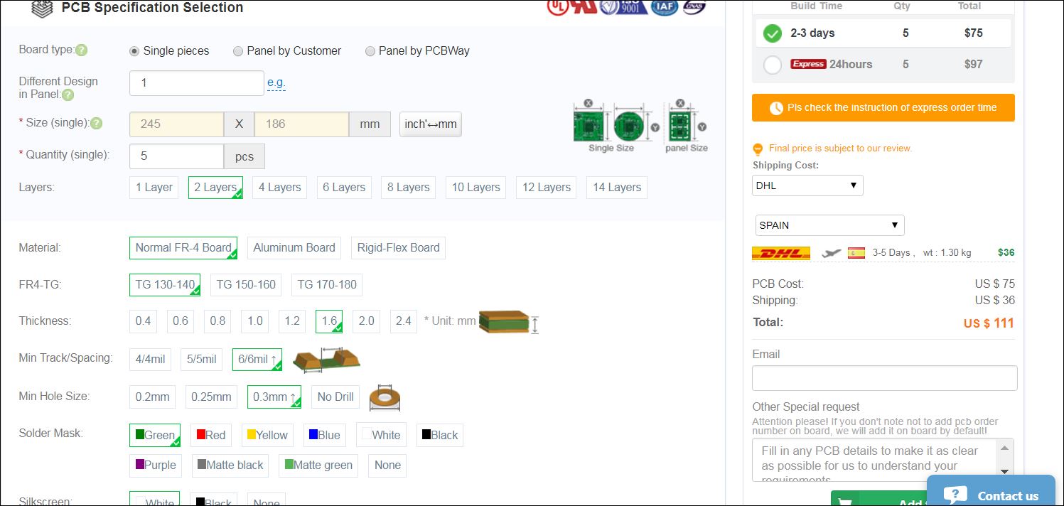

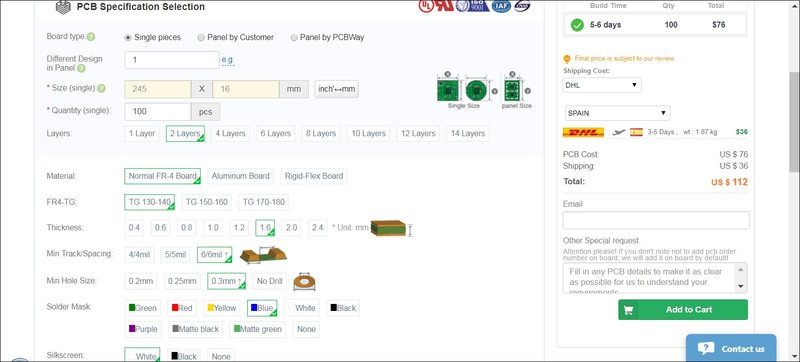

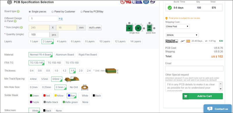

La cantidad que pedí fueron 50 piezas y 33€ en total, me salía mas barato individuales que en una plancha y cortarla yo. Ahora tengo que hacerles otro pedido para unos circuitos de 245x16mm para iluminar los coches 8000 de electrotrén y 9000 de Roco. Curiosamente, me sale más a cuenta que me los corten ellos que pedirlo en plancha de 245x186 donde me salen 11 circuitos. Por 5 planchas de las que puedo sacar 55 circuitos, me cuesta 111€, por lo que me sale el circuito a 2€. Si las pido cortadas y en cantidad de 100 circuitos individuales ya cortados, me piden 112€, me sale el circuito a 1.12€ y 45 circuitos mas.
Te muestro unas capturas de pantalla según mis cálculos. Según su web, por correo chino tardan lo mismo, entre 5 y 6 días ???, ¿10€ menos y el mismo plazo de entrega? Sospechoso, pero si vale para no pagar aduanas, lo haré por correo chino.
Gracias por la información.
S2.

A ver, si estamos hablando de facturas, superiores a 25 euros, te lo van a parar si, o si.
O hablas con ellos para que te lo declaren por menos o incluso por Correos vas a pagar. Otra cosa es utilizar la oferta de 5 euros por 10 placas de 100x100 mm
En cuanto al envío por correos tarda entre 20 y 25 días.
Es que no podemos pretender saltarnos las normas aduaneras, estás, están ahí para eso. Pero por otro lado y debido a la cantidad de placas que te están haciendo, hacerlas en casa, por muy baratas que salgan a mi modesto modo de entender, no merece la pena, lo tuyo es ya una fabricación, no industrial, pero si artesanal.
Así que cuenta que si no tienes mucha, mucha suerte y el de Correos se despista, vas a volver a pagar gastos aduaneros.
