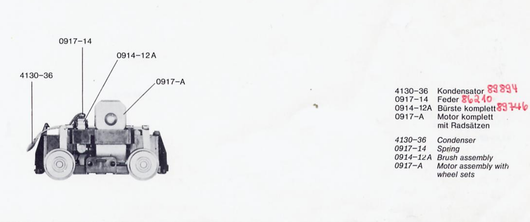

Y teniendo en cuenta que no tiene luz de origen, su digitalización es muy simple, basta aislar completamente el motor y sacarle todos los condensadores y ferritas.

Supongo que el decoder que me aconsejais permite instalar un desenganchador automatico tipo Krois. Que desenganchador me aconsejais?.
Podeis decirme los colores o cables a usar del decoder y en donde conectarlos?. Os envio una foto del chasis con el motor.
Perdonar mi inexperiencia.
Agradezco mucho vuestra ayuda.

Por lo que sé, este tractor viene equipado por un enganche de gancho rígido. Para poder instalar cualquier enganche automático necesitas de un cajetín NEM con cierta cinemática, que el tractor no tiene.
Mirando el tractor en el sentido de la marcha, en las tomas de corriente de la ruedas derechas va el cable rojo. El el borne del motor donde se conectaba a la ruedas derechas va el cable naranja. En las tomas de corriente de la ruedas izquierdas va el cable negro y en el borne del motor donde se conectaba a la ruedas izquierdas va el cable gris.
Si quieres poner luz, el cable blanco va la luz delantera y el amarillo a la trasera.
Cable azul, positivo común a los accesorios.
Los cables verde y lila son los de los accesorios (desenganchador, por ejemplo)
