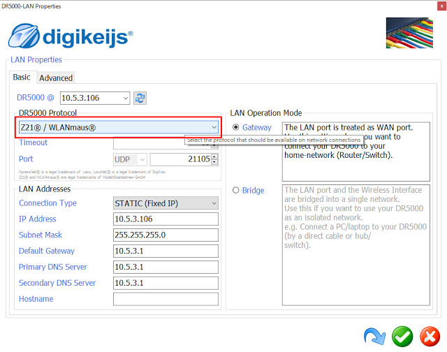

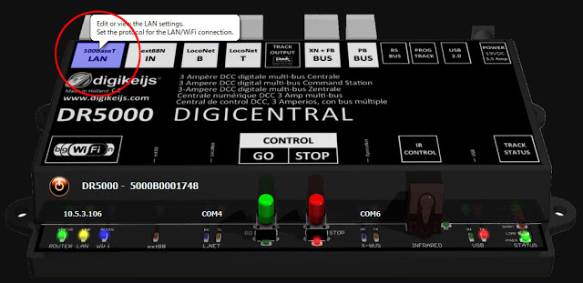

Tienes que configurar el protocolo de la Digikeijs DR5000, entrando a través del USB para poder hacerlo.
Cuando estás conectado con la pantalla de la primera imagen, debes pulsar sobre la configuración de la LAN para entrar en la pantalla de la segunda imagen y ahí debes seleccionar, en el apartado "DR5000 Protocol" la opción "Z21/WLANmaus" y grabarlo, pudiendo desde ese momento conectarte con la Z21App desde el móvil o Tablet.
Pantalla de configuración de la central Digokeijs DR5000
Elección de protocolo

Muchas gracias! La semana que viene lo probaré.
