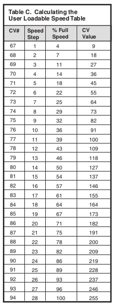

En estos casos hay que ajustar las CV correspondientes a la curva de velocidad. Normalmente los pasos de velocidad se calculan sobre 28 pasos y para cada paso se puede dar un valor a la CV que lo controla. Según la tabla del fabricante
las CV que corresponden a cada paso son de la 67 a la 94. Como puedes ver, la velocidad máxima corresponde a la CV 94 que tiene el valor 255 que es el 100% de la velocidad. Si bajamos este valor a 200, nos queda un 78% de la velocidad máxima. Ahora solo tienes que ir modificando las distintas CV de manera que los % de la velocidad queden en una curva ascendente hasta llegar al valor 200 en la CV 94.
También puedes dejar las CV de la 88 a la 94 a valor 200, pero en los últimos pasos de velocidad, del paso 24 al 28, no se acelerará la locomotora.

Tienes que poner el valor 22 a la CV29, par que se active el ajuste de la velocidad por las CV67 a CV94

Si has puesto la CV29 =22, entonces tiene que actuar la curva de velocidad que designes con los valores de las CV67 a la CV94.
Si no consigues la velocidad deseada, tendras que ir bajando el valor de todas estas CV, siempre de manera progresiva con valores mas bajos en las CV mas bajas.
No tengas miedo a poner un valor bajo, pues tienes que poder conseguir bajar la velocidad.
Por probar que el decoder esta bien, pon por ejemplo un valor bajo en la CV 94 (por ejemplo 50), y evidentemente en el resto de CV valores progresivos de abajo hacia arriba, y que no superen nunca el valor puesto en la CV94.
A ver si entonces consigues ver una bajada de la velocidad. A partie de ahí, ya será el buscar los valores correspondientes CV por CV hasta conseguir que quede una velocidad maxima y una curva de velocidad acorde a tu gusto.
