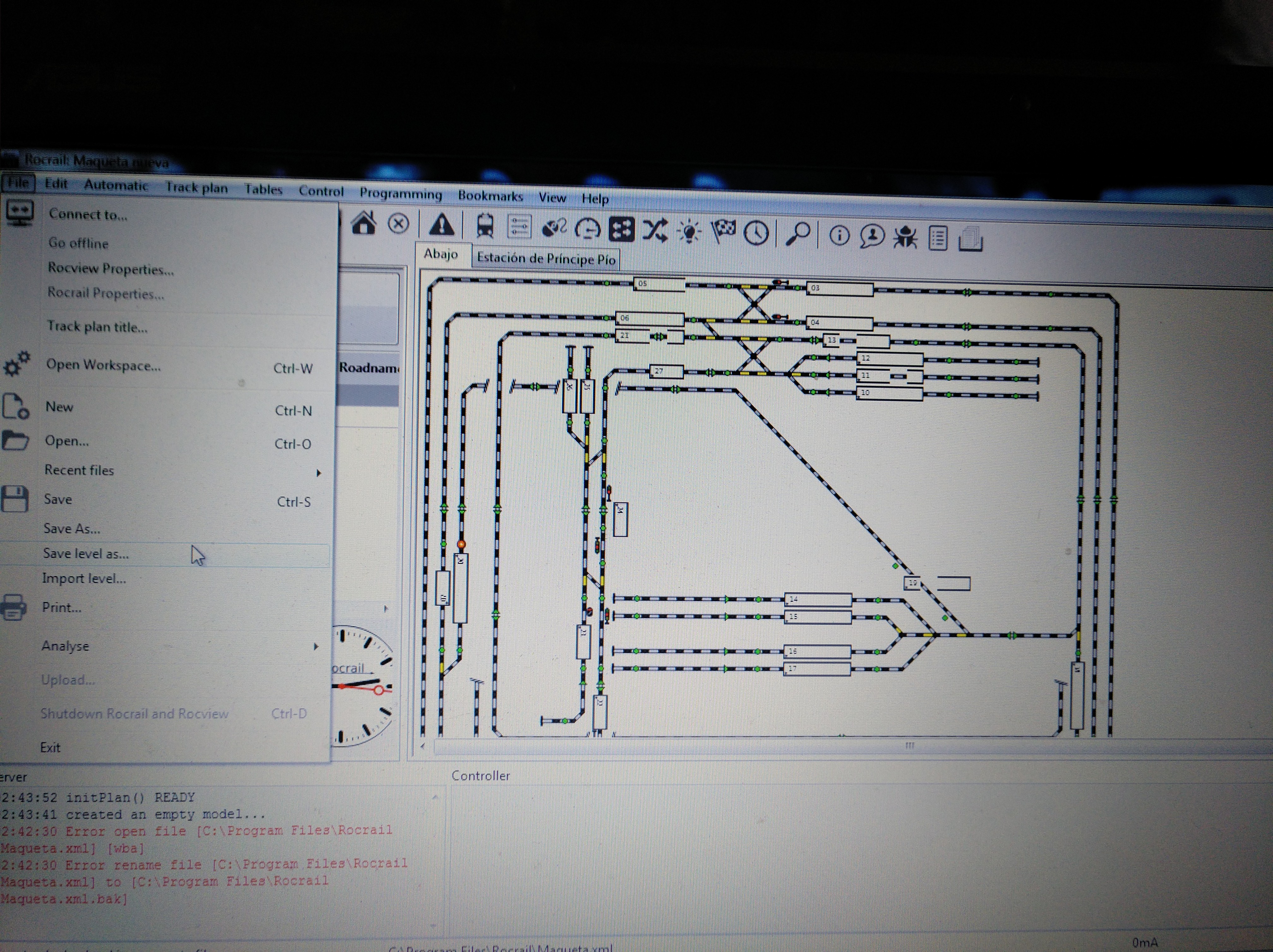

He hecho lo que decías y sigue igual.
Os pongo una foto :
Rafael

He descubierto que si abro el workspace, si me permite ver luego las propiedades de rocrail, pero entonces no me deja abrir el circuito a la derecha. Para poder abrirlo tengo que cerrar el workspace en la tecla "go offline" y entonces ya puedo tener el circuito abierto a la derecha pero entonces ya no tengo la tecla de las propiedades de rocrail activa.
Otra cosa que me he dado cuenta es que abriendo el workspace se me abre un circuito "base" en la derecha, que si manipulo cualquier cosa en él, queda reflejado en la sección de abajo que se llama controller.
Eso sí, si abro el mío, eso no pasa. Lo único que puedo manipular son los retromódulos tocando encima y cambiándolos de color, pero no puedo modificar la posición de las agujas ni nada. Y cuando manipulo el retromódulo, como he dicho, no queda reflejado en la zona de controller.

He visto que te salen unos mensajes de error en la ventana del servidor, que te indica que hay un error al intentar localizar el archivo maqueta.xml.
¿Ese archivo lo has cambiado de sitio o lo has borrado?. porque ese puede ser parte del o el problema.
Recuerda los cambios que has hecho porque en ello puede estar la solución.
¿Has trabajado con varios circuitos distintos?.
Antarjcor
