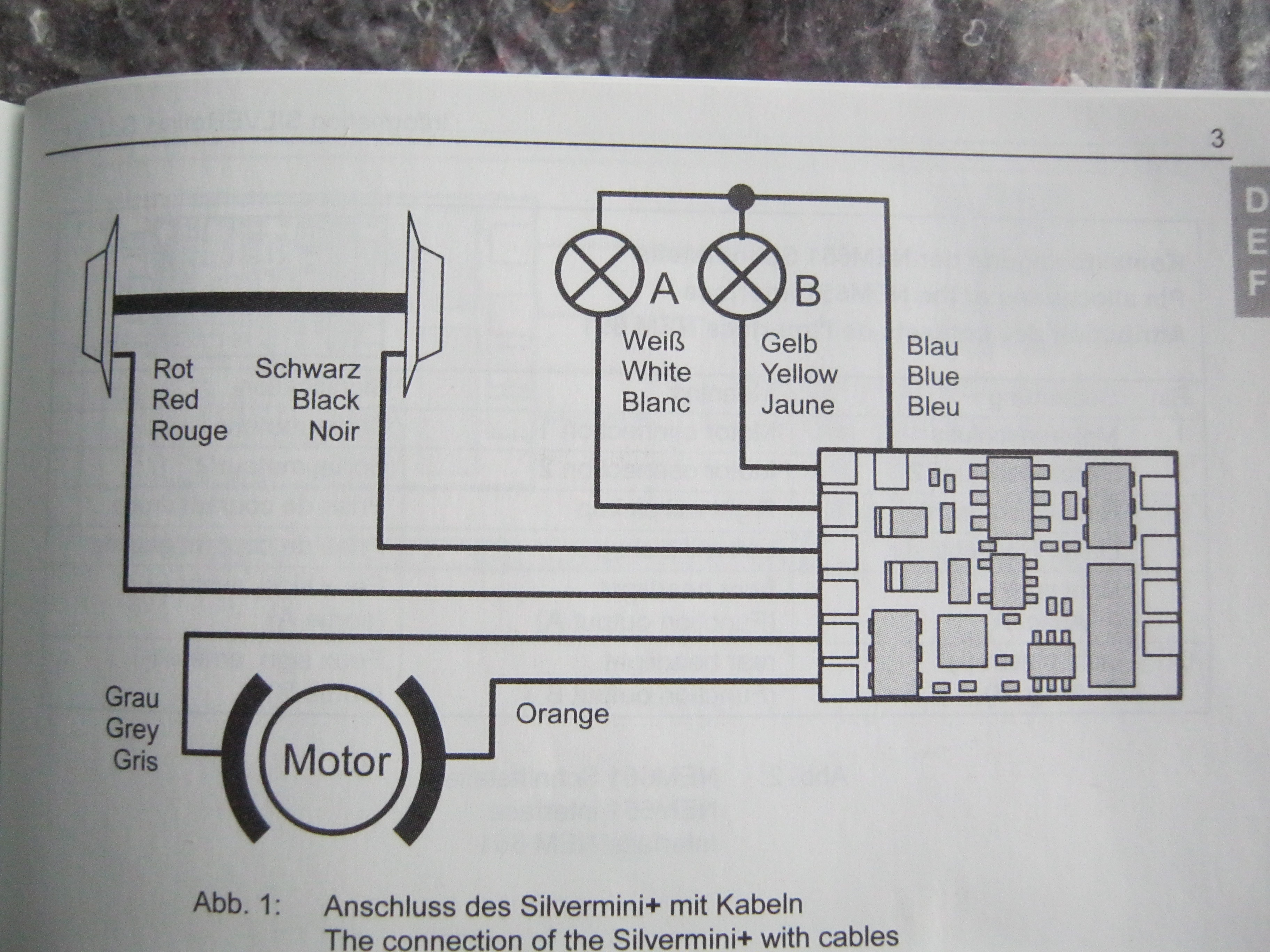

Muy buenas tardes compañeros ferroviarios.
Aqui me hallo de nuevo con mis problemas de principiante. Esta vez, inmerso en la digitalización de una veterana talguera 352 de IBERTREN escala N.
Ei caso, es que la locomotora ya funciona, pero las luces NO.
El deco es un LENZ Silver mini y lo he conectado según sus instrucciones.
Metiendo tensión de las vias directamene a los led´s, lucen perfectamente, por tanto, no están fundidos ni mal puestas las resistecias.
Alguien me ayuda ??
Gracias amigos.

Comprobaste que los leds, estén colocados con la polaridad correcta?
Mensajes: 83
Registrado: 10 Dic 2014 19:18
Si. Como te digo, he metido coriente directa desde las vias, y lucen bien.
La patilla larga del led es el poitivo, verdad ?
Mensajes: 6449
Si, y va al cable azul.
Mensajes: 83
Mier.. !!! Lo he conectado al revés !!!
He puesto la resistencia en la patilla larga del led y el cable azul en la corta.
Bueno, mañana lo cambio.
Gracias compañeros.

Ndigital escribió:
No se si he leído mal o no, pero meter corriente a los led si éstos están conectados a las salidas del deco es cargarse el deco sin mucho esfuerzo, vamos.
Lamentablemente, creo que tienes razón.
La locomotora anda, pero el circuito de luces está frito. :?

Sin entrar en "finuras": "meter" corriente externa en una SALIDA de un circuito electrónico suele tener malas consecuencias pongas lo que pongas. Como norma nunca metas corriente externa a una salida.

Ndigital escribió:
ESTONOANDA escribió:
Me lo temía. Guarda ese deco. Siempre lo podrás aprovechar para otra locomotora que no tenga luces.
De los errores se aprende.
He conseguido, no sé cómo, que funcione la luz delantera, pero se queda fija, no obedece al ON/OFF del Multimaus.
Por el momento me vale así. Cuando me canse de ver la luz siempre encendida y tenga el "dia generoso", le pondré otro deco.
Gracias a todos de nuevo.

Ndigital escribió:
Se te ha quedado así porque al achicharrarse las salidas, esa se ha quedado abierta a perpetuidad, por eso no responde ni a cambio de luces ni a encendido / apagado.
Gracias Ndigital.
Como digo arriba, "de los errores se aprende"
