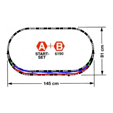

Estoy probando diferentes configuraciones de circuitos, pero cuando intento hacer un doble ovalo, o una doble vía para adelantamiento/estación con un desvió en cada extremo (derecha y izquierda), según en que posición ponga las agujas la locomotora se para y se bloquea, con lo que las locomotoras solo pueden ir por una via a menos que modifique continuamente dichas posiciones.
Pregunto que algo tengo que estar haciendo mal, porque entiendo que en digital puedo ir haciendo diferentes combinaciones de circulación sin que se detengan las locomotoras.
ejemplo de circuito a que me refiero
Saludos y gracias

¿Tienes las salidas de los corazones de los desvíos aisladas?
Para que un óvalo como el que dibujas funciones tienes que tener los corazones de los desvíos aislados, independiente de que estén polarizados o no, y las vías que van entre los desvíos alimentadas directamente.

No nos liemos. Que el corazón sea metálico o no, que tome la corriente por los espadines o no no tiene nada que ver con el problema planteado por Dvdtren.
Te he marcado en verde los puntos donde tienes que asegurarte que están aislados, y te marcado en rojo y azul los carriles que debes de tener aislados de extremo a extremo y que tienes que alimentar separadamente del resto del circuito.
Norma básica de los 2 carriles: el carril derecho siempre con el polo positivo; el carril izquierdo siempre con el polo negativo. Si encuentras un carril con la polaridad distinta: tienes un problema de aislamiento.
