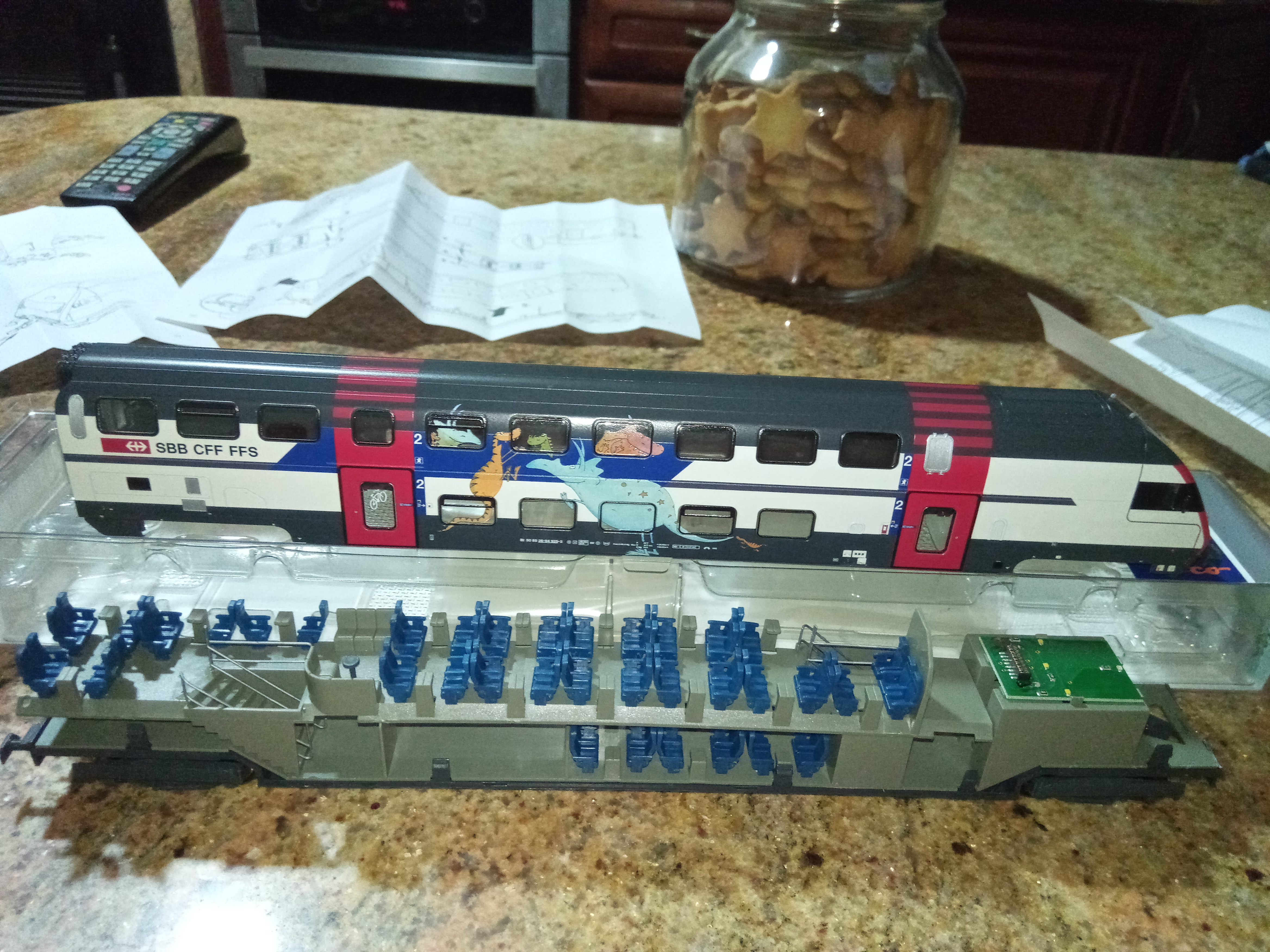

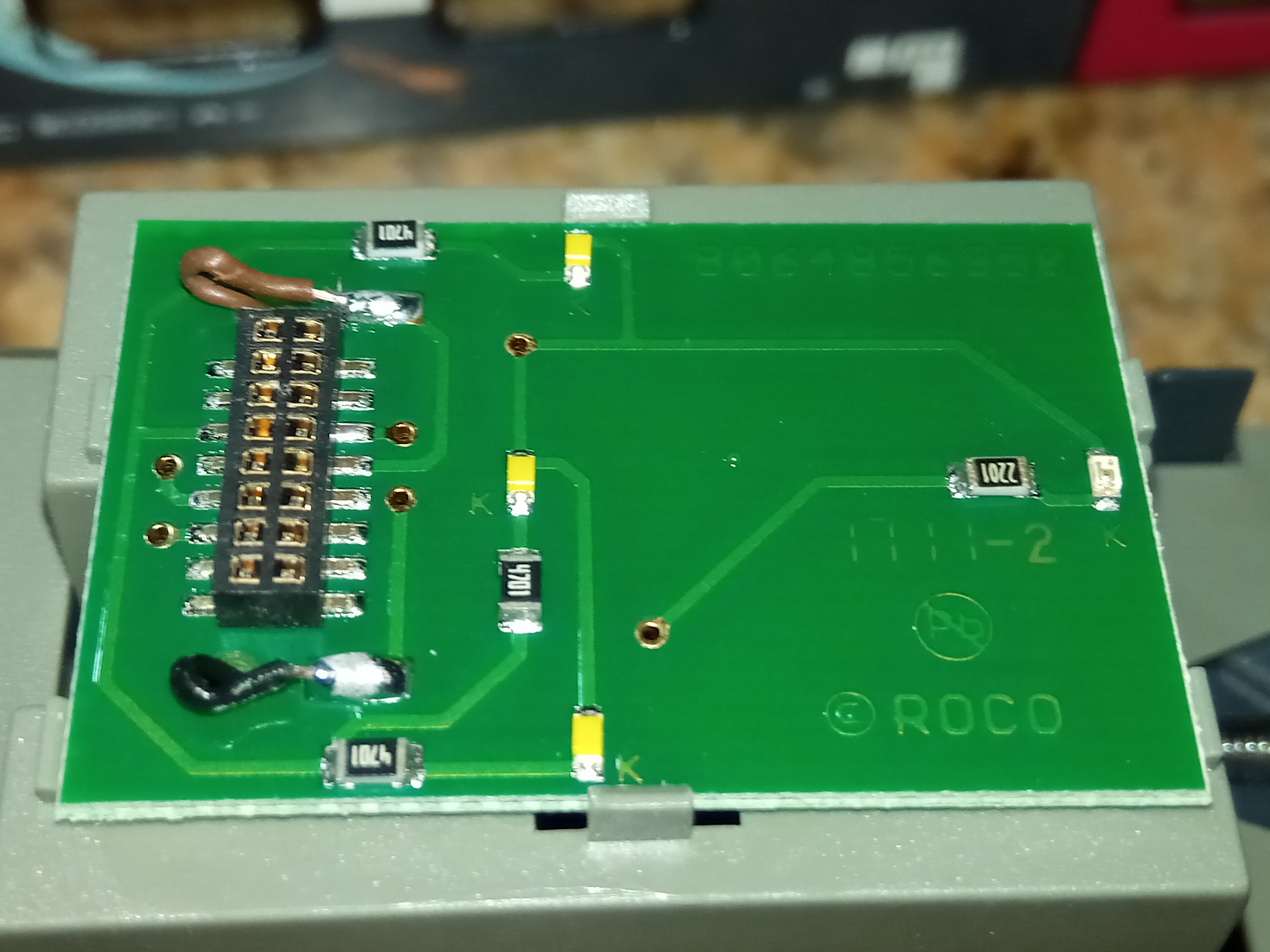

Éste viernes recibí un coche piloto IC-2000 de los ferrocarriles suizos SBB. Cómo he decidido hace ya algo de tiempo apostar por la digitalización, aunque sea poco a poco, voy digitalizando alguna locomotora que otra. Llegados a éste punto hace un par de semanas digitalicé con sonido la locomotora Re460 que actualmente tengo y que dará tracción al menos inicialmente a la rama IC-2000. Nada más llegar el coche piloto me planteé que necesitaría algún tipo de decoder específico para poder encender las luces frontales de dicho coche. Al abrirlo encontré entre la cabina y la primera plataforma de acceso de pasajeros un circuito impreso equipado con LED's SMD y con un zócalo de 16 pin. Intenté buscar en eBay algún decoder de funciones de tal número de ellos, pero no vi nada. Supongo que ando algo torpe a la hora de encontrar material de éste tipo ¿Me recomendáis algún decoder que sirva para éste coche?

Se trata de un zócalo Plux16 descrito en la NEM 658 (http://www.fcaf.cat/normes/nem/nem658_es.pdf), puedes usar decóderes del tipo Plux16, difíciles de encontrar, o hacer un adaptador siguiendo las conexiones descritas en la NEM.
