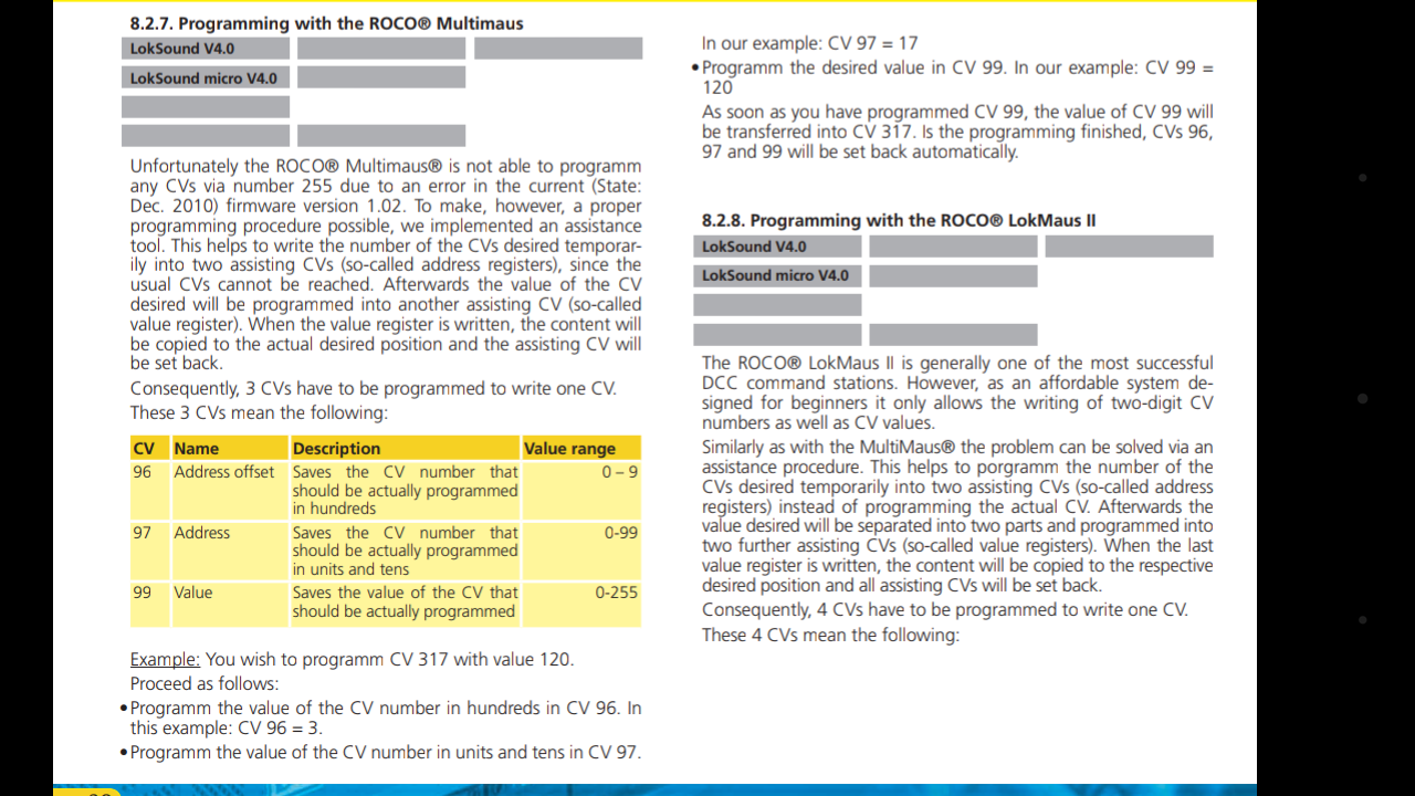

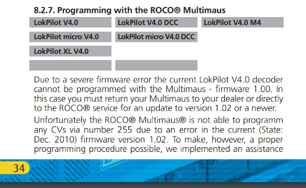

Mira el manual de ESU, en la página 35 o así habla de problemas con el multimaus 1.0 que se puede actualizar.

Ebg76 escribió:
No lo veo por ningún sitio eso que me dices.
Mensajes: 1857
Registrado: 18 Mar 2018 20:42
Si sigues mirando el manual creo que hay una manera de hacerlo.

De todas formas no me aclaro mucho con el ejemplo que pone.
Si por ejemplo quiero que la cv1 sea 15 que es el dirección que le quiero dar a la locomotora. Cómo lo tendría que hacer?
Y para la cv54=0 y F1 a continuación para que regulen los parametros de la locomotora?
Mensajes: 1857
CV1=15 (no se si habrá que poner 97=01)
96=0 97=1 99=15
Lo otro
Supongo que 96=0 97=54 99=0
Lo que quiere decir
CV 0x100+54=0
Mira que te actualicen el mando

La información del manual de ESU que te han pasado es de los lokpilots 4.0, igual los 3.0 no tuvieron esa posibilidad, de hecho acabo de comprobar el manual de la 3.0 y no dicen nada de ello.
La solución pasa por llevar a actualizar tu multimaus, me temo.

Lo de modificar las CV 96, 97 y 99 es solo para las CV superiores a la 255, no para las CV de la 1 a la 255!!!!!!!!
Y, por otro lado, si el Multimaus no está actualizado a la versión de Firmware 1.02 no conseguirás nada con los LockPilot V.4.
En las instrucciones hay dos párrafos, en el primero se informa de la necesidad de actualizar el Firmware a 1.02 del Multimaus para poder programar los LockPilot V.4. En el segundo párrafo explica como programar las CV superiores a la 255 que se hace por medio de la combinación de las CV 96, 97 y 99, pero repito, solo para las CV superiores a la 255
