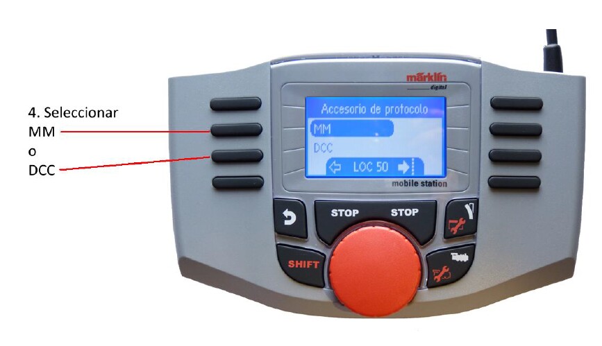

¿No será que has puesto la MS en DCC?

Todos los sistemas pero creo que solo uno a la vez, o uno u otro. Hablo de accesorios
Sigo pensando que no se ha averiado nada, solamente no le llega el comando de accesorios MM porque la MSII está en DCC para accesorios aunque esté en MM para locomotoras.
Estos dias ando liado, a ver si saco la MS2 busco las instrucciones de los Viessmann y veo que has podido hacer al programar los Viessmann, si entiendo bien en modo Märklin ¿o los has programado en modo DCC?, desconozco esos motores. Los decoders Märklin como bien sabes solo se programan con los pianos de ratón, y no deberían de responder a ningún modo de programación de la MS. No se si los decoders nuevos Märklin se pueden programar a distancia, pero los viejos solo se programan con los teclados.
La MS puede manejar los dos, pero creo que solo uno a la vez al tiempo. Creo que puede manejar locos DCC y desvios MM. Pero para cada cosa un protocolo solamente. Si has elegido el modo DCC para programar los Viessmann, es mas que probable que los MM no respondan hasta que selecciones el modo MM como en la foto que acompaño. Está sacada del manual español de la MSII, por la página 30

La MS està en modo MM para los accessorios, como en tu foto. Ninguno de los desvios con motor y decoder Märklin responde, ni con los que van con el K83.

Sobre la foto, hay que dar un paso mas. Cuando está como en la foto hay que apretar la tecla al lado de MM para que cambie. Perdona la obviedad pero es por eliminar todas las posibilidades.

Si la MS està en modo MM no hace falta tocar el botón, pero la he probado de todas las maneras.

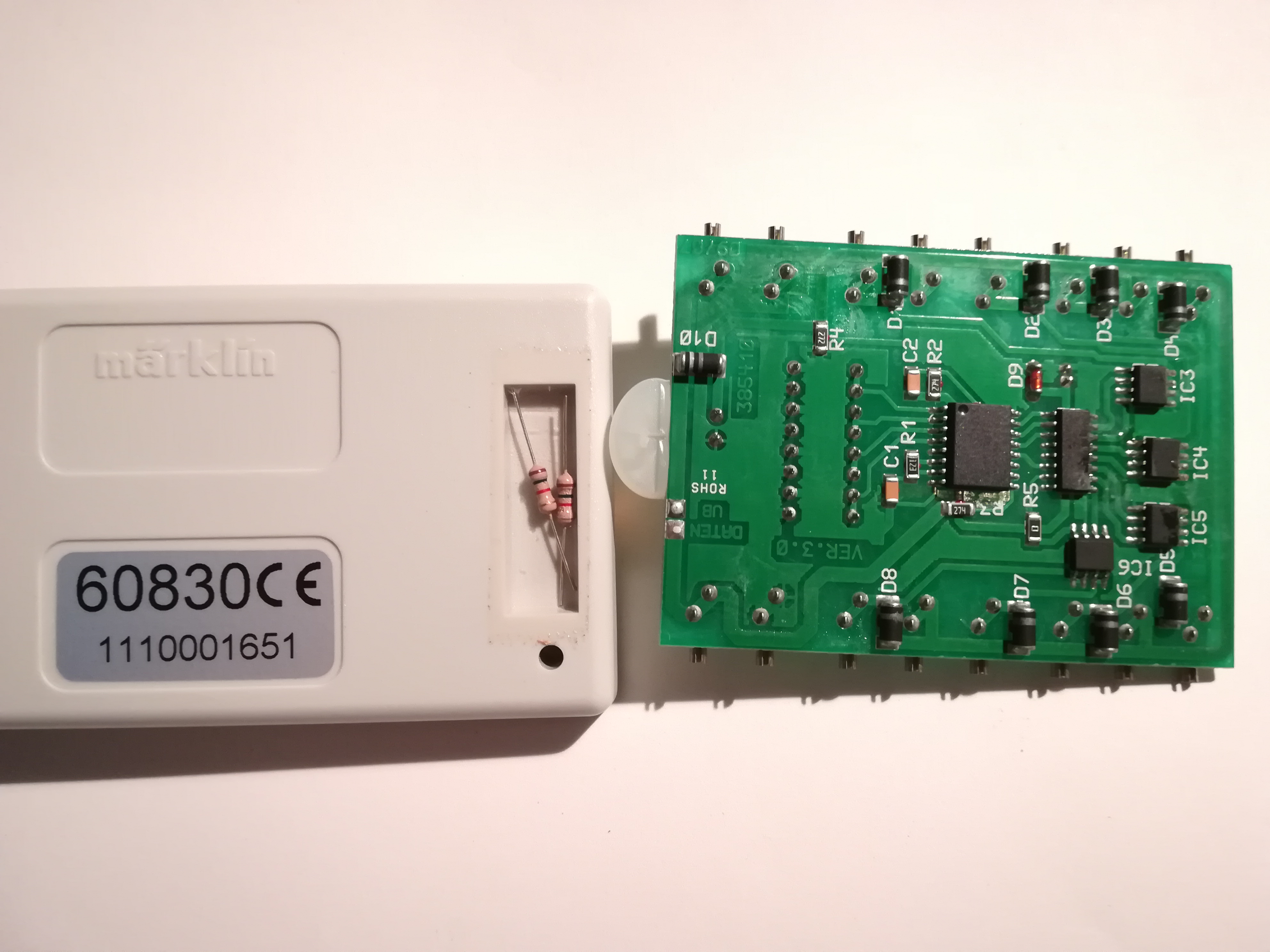

He desmontado el K83 y he visto que debajo lleva 2 resistencias de recambio, pero en el circuito no hay ninguna.
Sabes para que son?
Mensajes: 2191
Registrado: 21 Mar 2014 12:52
De un foro de Marklin
These resisters were introduced after the 1st version of C-Track point motors/solinoids failed to work reliably. These solinoids only had a cutoff switch at one end but the design was such that the actuator could "bounce back" if the power was strong - resulting in unreliable switching and derailments.
Marklin explained that this would most likely occur if the item was close to the transformer and if you experienced this problem, you should insert a resister (in the yellow leg to the point) to reduce the current and thus the energy to the actuator.
Estas resistencias se introdujeron después de que la primera versión de los motores / solenoides de agujas de vía C no funcionaran de manera fiable. Estos solenoides solo tenían un interruptor de corte en un extremo, pero el diseño era tal que el actuador podía "rebotar" si la potencia era fuerte, lo que resultaba en un cambio poco fiable y descarrilamientos.
Marklin explicó que lo más probable es que esto ocurriera si el elemento estuviera cerca del transformador y si experimentara este problema, debe insertar una resistencia (en la pata amarilla de la aguja) para reducir la corriente y, por lo tanto, la energía al actuador.
Así que ya lo sabes, si la aguja "rebota" debes poner esta resistencia en serie con el cable amarillo.

Los IC3/6 son los que llevan las 4 salidas. Son un par de transistores Darlington y 2 diodos para comerse los chispones de las bobinas de los desvios al abrir el circuito.
Esos son los que suelen dañarse pero por exceso de consumo o tiempo conduciendo. Por eso hay que tener tiento al apretar el botón. Aparte de esos, no conozco mas averías. Los decoders incorporados al desvio llevan el mismo integrado de salida.
Con un osciloscopio o un polímetro bueno, se podría ver si el integrado que dispara los finales da salida o no. Para saber si es una avería general o de las 4 salidas. Como han dejado de funcionar todos, y la MS funciona con un decoder nuevo, me temo aunque desconozco totalmente el tema, que al poner el modo de programación de los motores Viessmann que no se como se hace, se haya generado un pulso de tensión que los Märklin no hayan aguantado. No encuentro el manual de los motores Viessmann ni tampoco nos has dicho como se ponien en modo programación. Otros que tengo simplemente se aprieta un botón o se hace un corto momentaneo entre dos pines y luego se envia la primera dirección del cuarteto. Eso no puede dañar de ninguna manera los decoders Märklin.
Sobre la resistencia, no creo que tenga mucho que ver con una posible averia en este caso. En unos decoders Arnold DCC que tengo, indica que si se usan con motores de 14V o menos, por ejemplo Minitrix sin fin de carrera, se ponga una resistencia para limitar la corriente. No habla de rebote y en ese caso es mas bien para proteger los transistores de salida. En este caso quizás sean para los desvios de la serie M.
